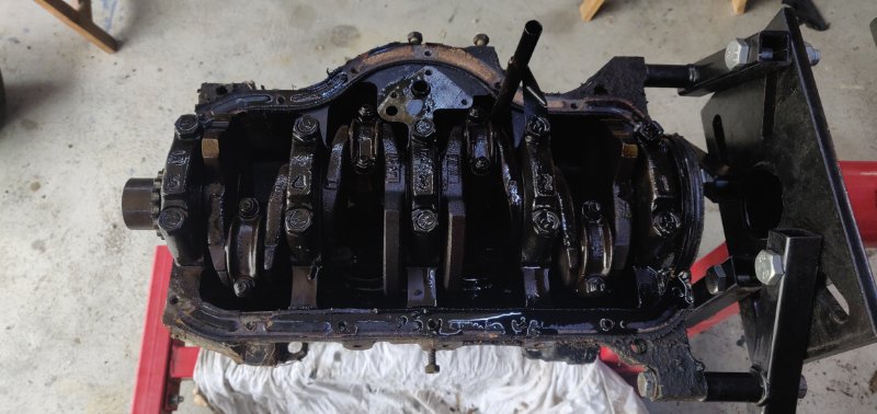

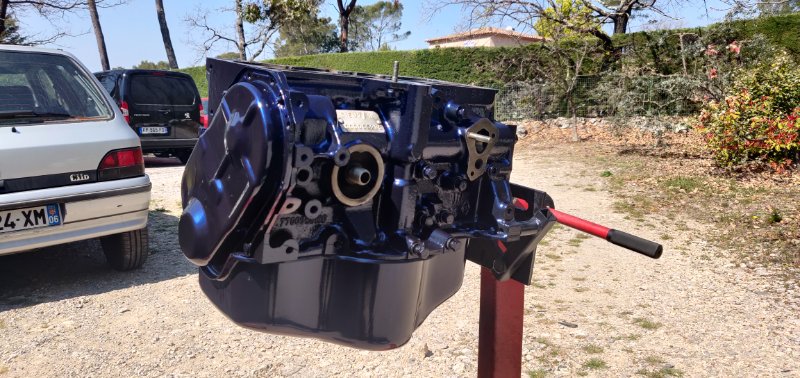

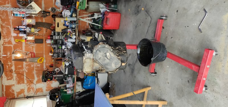

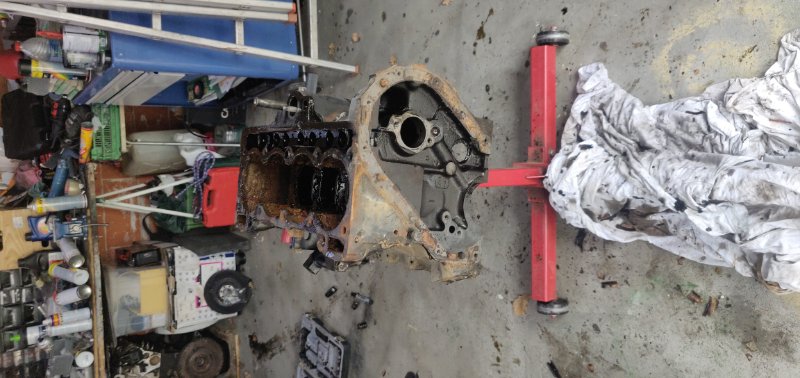

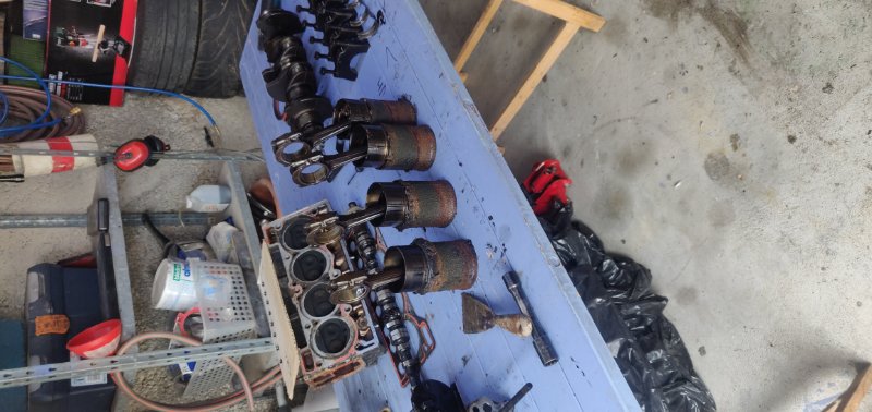

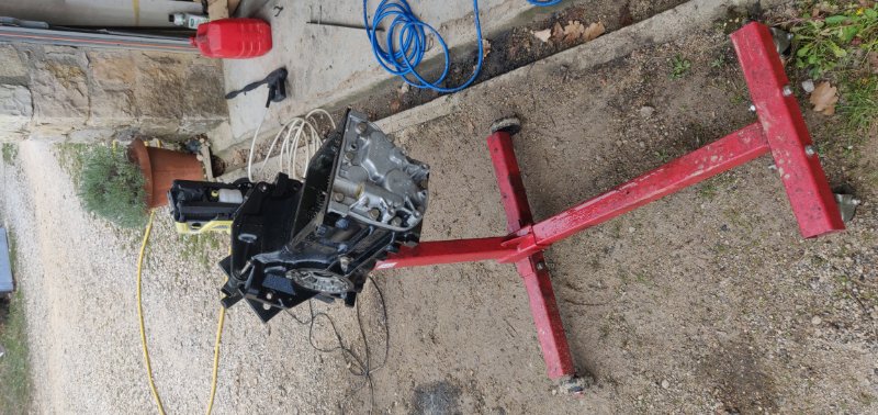

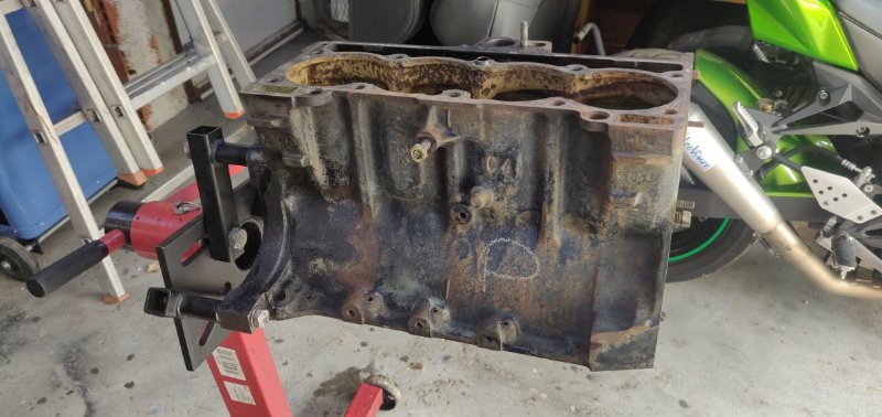

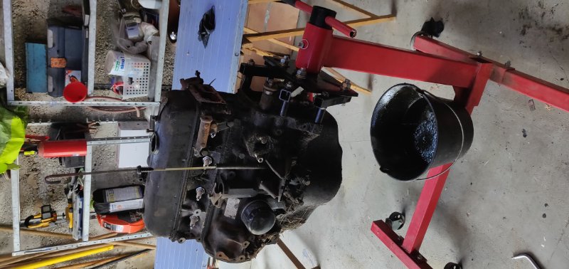

Bon sinon, on laisse nénette de côté pour attaqué le coeur de la bête, le fantastique Cléon 1.1 qui n'est plus a présenter!
Mise en place sur le support et depoilage!!
Vachement pratique ce truc!

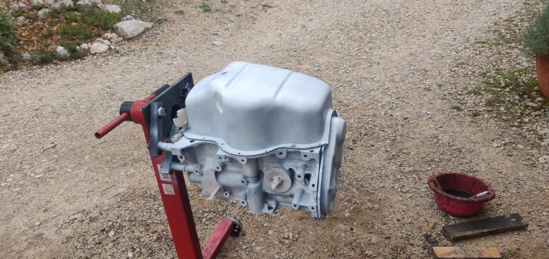

Tout est sorti, pour le kilométrage annoncé (300.000km) l'état est plus que correct, malgré un vilo un peu marqué mais néanmoins dans les tolérances ! On verra au remontage avec les pièces neuve si tout tourne librement.
Ensuite, nettoyage du bloc au karsher et mise en apprêt malheureusement plus de peinture en stock, donc ça attendra la prochaine livraison ^^
Voilà! La suite ça va être beaucoup de vaisselle, de métrologie et d'attente des pièces

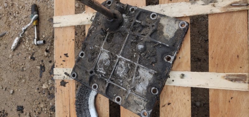

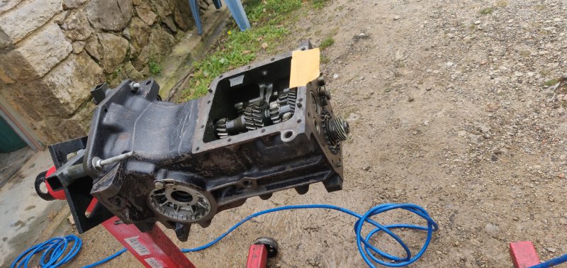

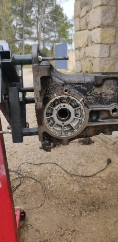

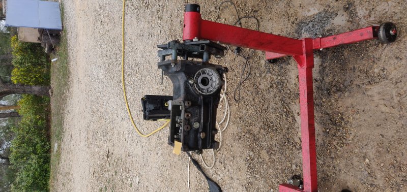

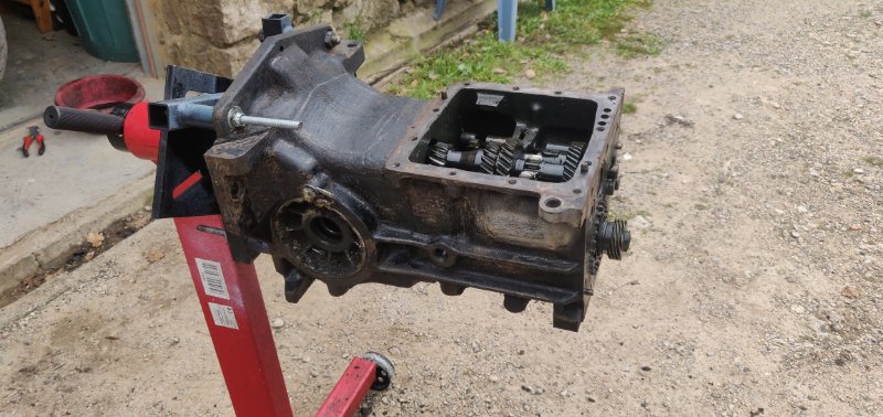

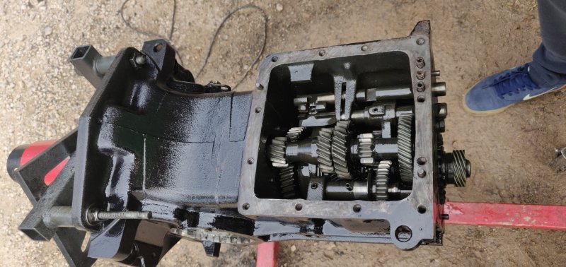

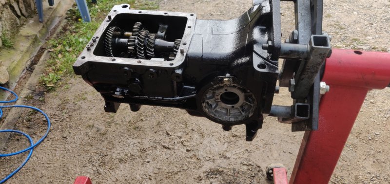

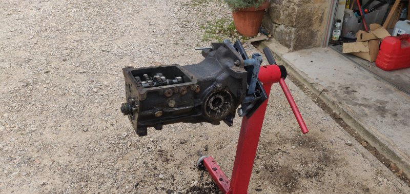

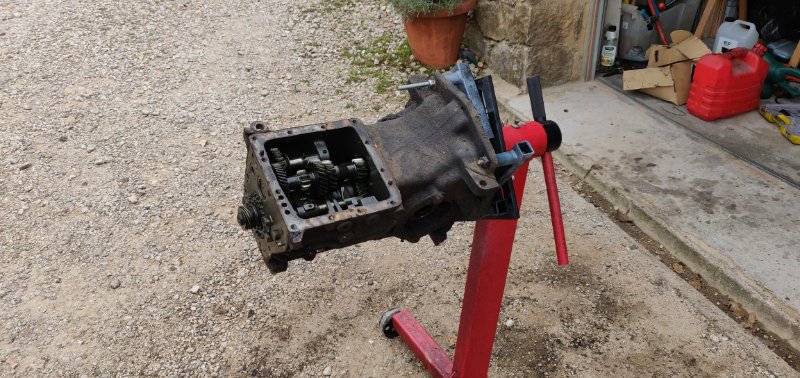

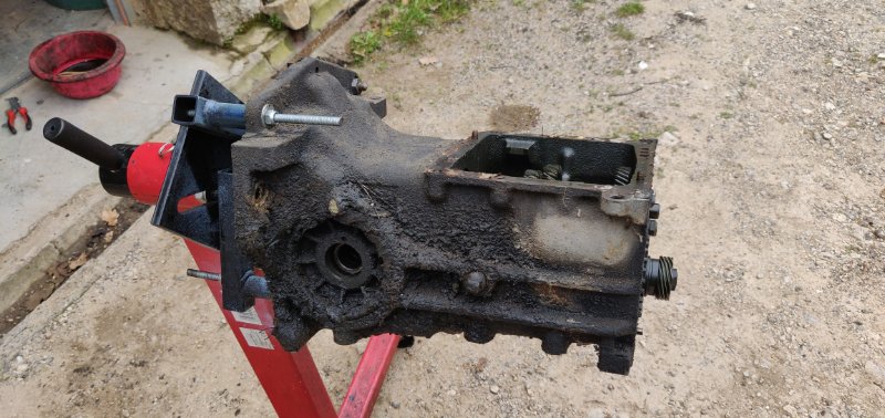

Bon allé, en attendant les pièces neuve pour le moteur, on passe sur la boîte de vitesse.
Elle est treeeees sale, mais pas de grosse trace d'usure mise à part une huile de boite verte fluo (étrange??)

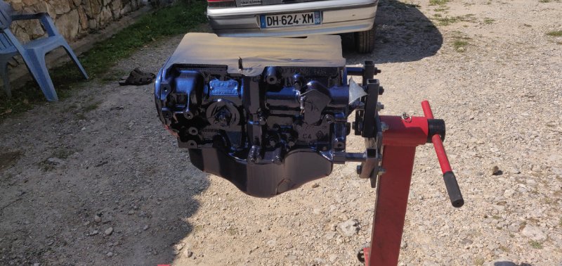

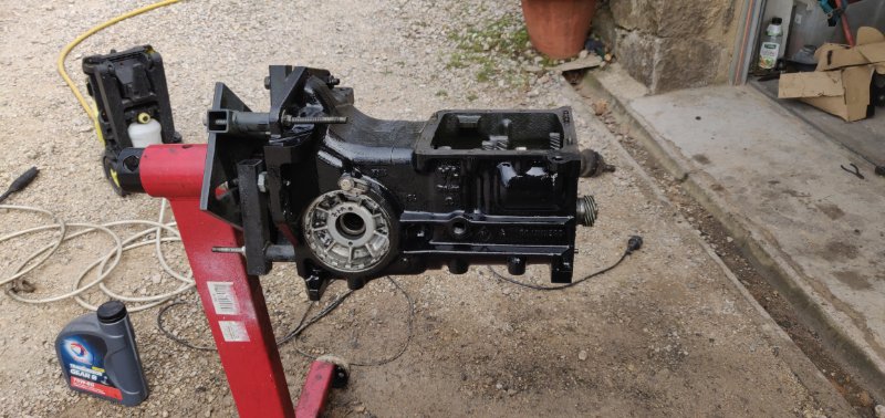

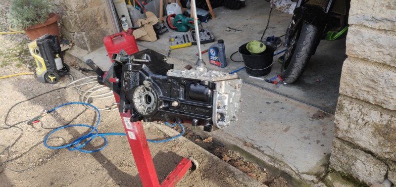

Démontage, on la place sur le support et on nettoie !
Tout prop, peinture du tout!

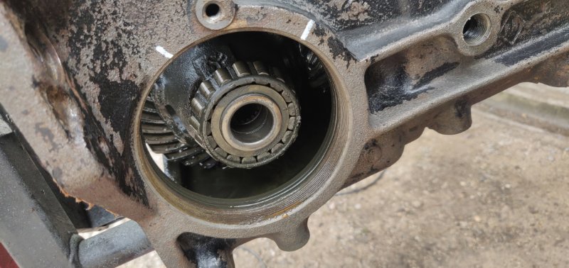

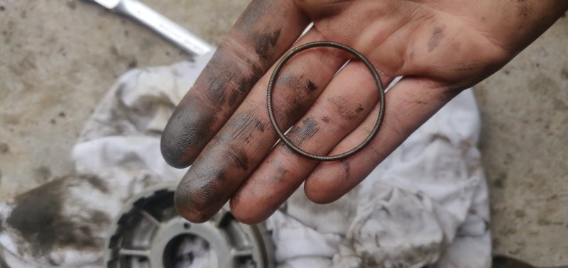

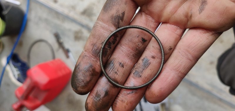

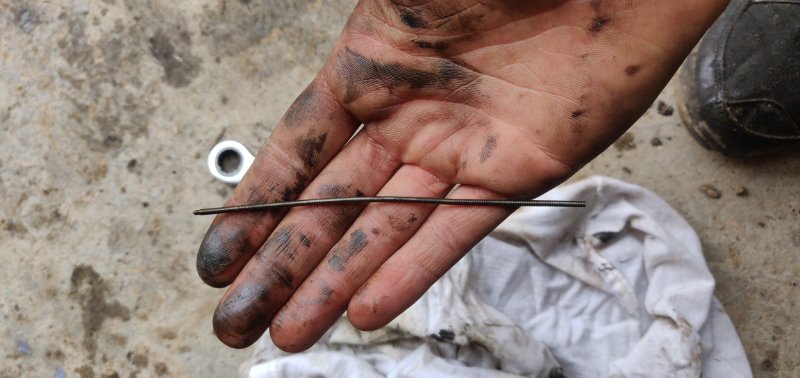

Ensuite, en cette période de crise, je décide de reprendre la méthode des anciens! N'ayant pas les joint spi de sortie de boite en neuf, je vais simplement les retendre:
Démontage du ressort, dévissage, on coupe une petite partie et on le remonte:
Comme Neuf!

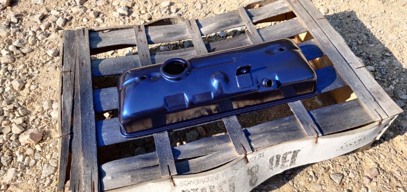

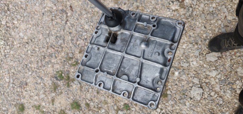

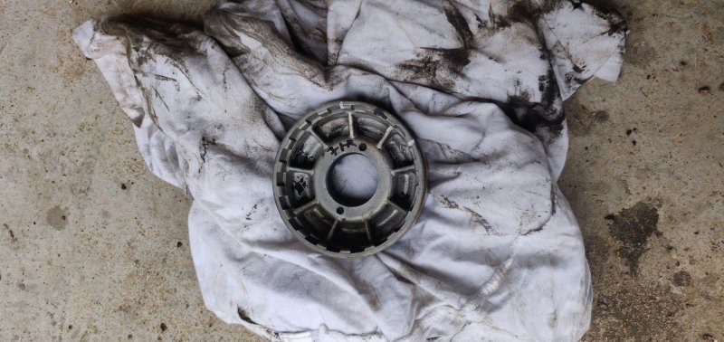

Nettoyage des capot en alu:
Et voilà c'est tout neuf! Maintenant, faut juste que je nettoie la cloche d'embrayage, et que je jointe les capots en alu.

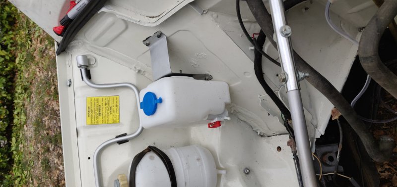

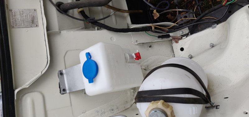

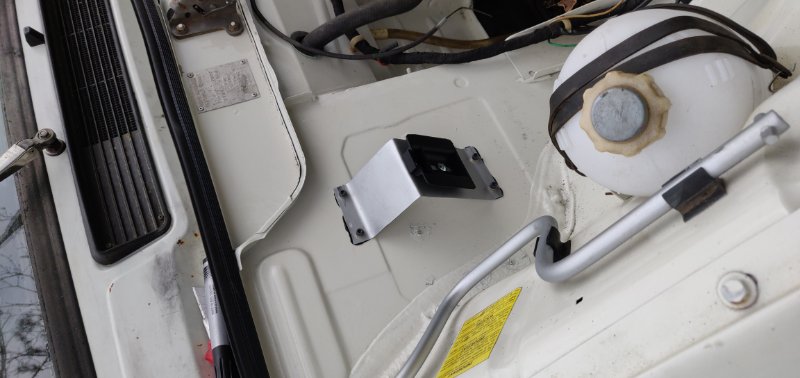

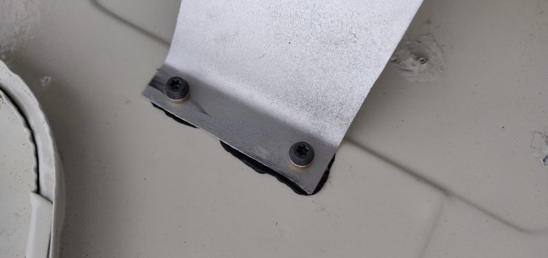

J'ai également monté le lave glace électrique :
Et le tout tien avec des vis airsat en titane récupérer dans le spatial! Si avec ça on décolle pas! ;)

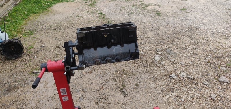

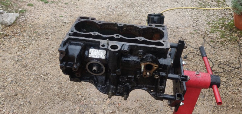

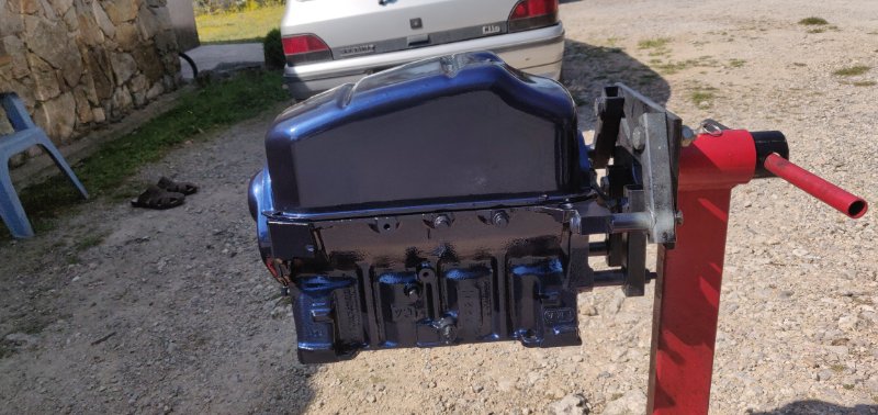

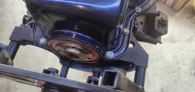

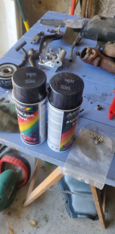

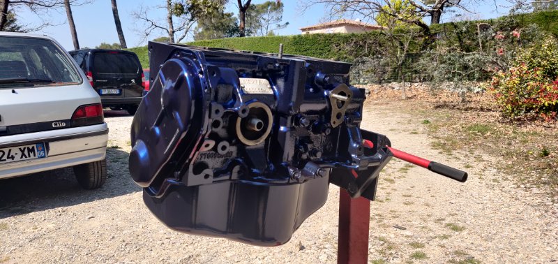

Bonjour a tous,

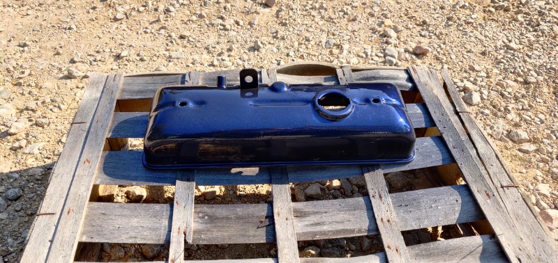

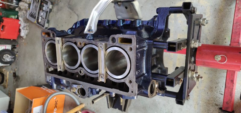

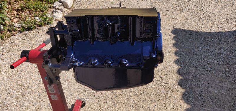

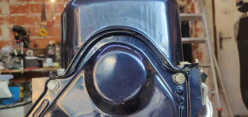

J'ai reçu pas mal de piece dont la peinture !
Alors aujourd'hui atelier peinture :P
Pour les plus attentif, c'est donc un formidable bleu 449 des clio 16s et Williams (quel hasard!)

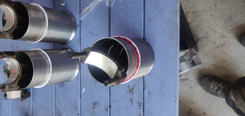

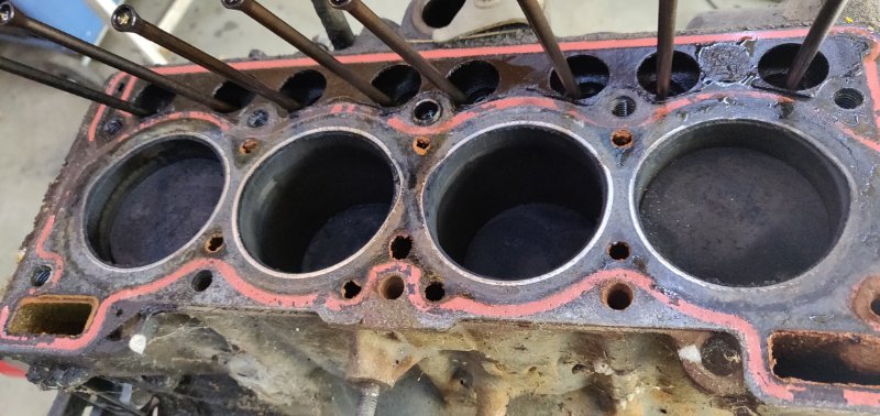

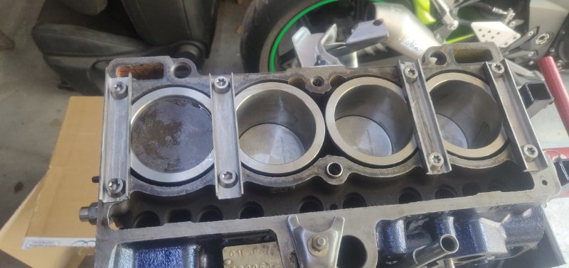

J'ai reçu aussi mon jeu de piston et chemise neuf, j'ai monté a blanc les chemise pour l'affleurement :
La suite bientôt (j'espère)

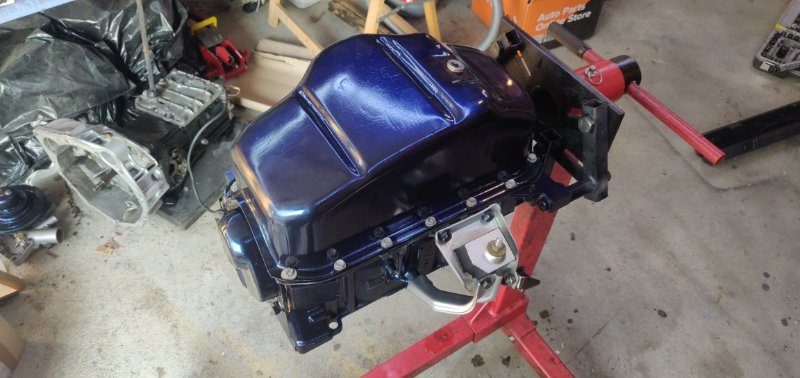

Re: [Prépa] Nénette, la F6 du champ
tip top la peinture .. ça change des peinture "bloc fonte" traditionnelles, tu penses que ça va tenir longtemps ? c'est particulierement resistant ?
C'est de la peinture en bombe motip, c'est certe une bonne marqué mais ça reste de la peinture en aérosol !
J'ai mis deux couches + vernis, donc ça devrais tenir mais peut être pas aussi bien que la restom fonte

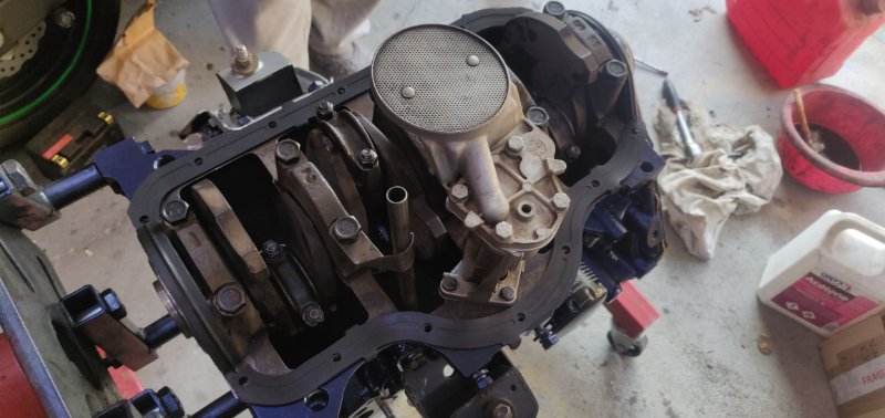

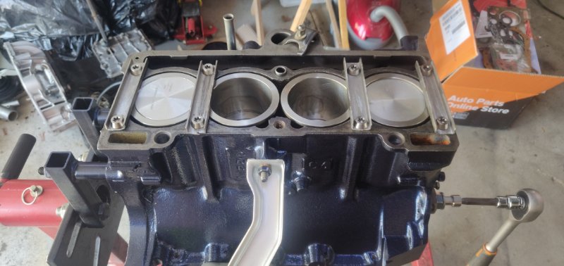

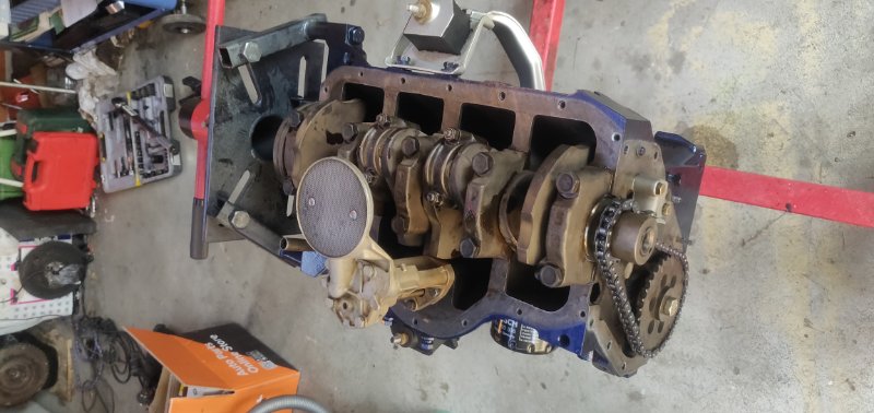

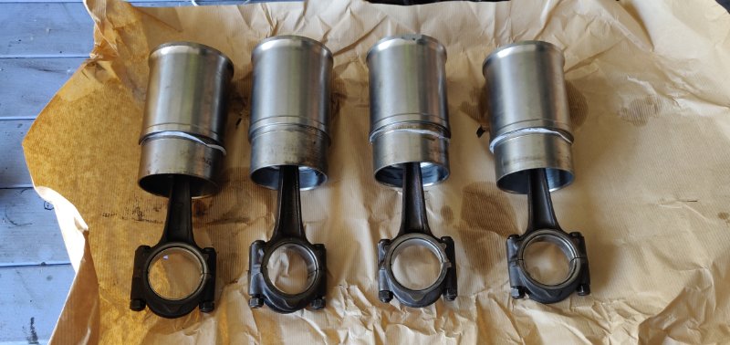

Boooonn! Aujourd'hui journée chargée en émotions !

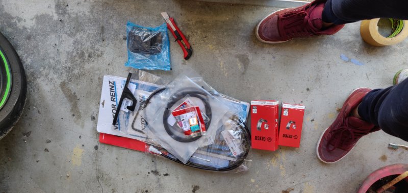

Après 2semaines d'attente, mes pièces commandées chez Oscaro sont enfin arrivées ! Ouf!
Déjà première déception, dans la pochette de joint moteur pas de joint de queue de soupapes... Hummm déjà ça m'agace! Mais soit on verra plus tard.

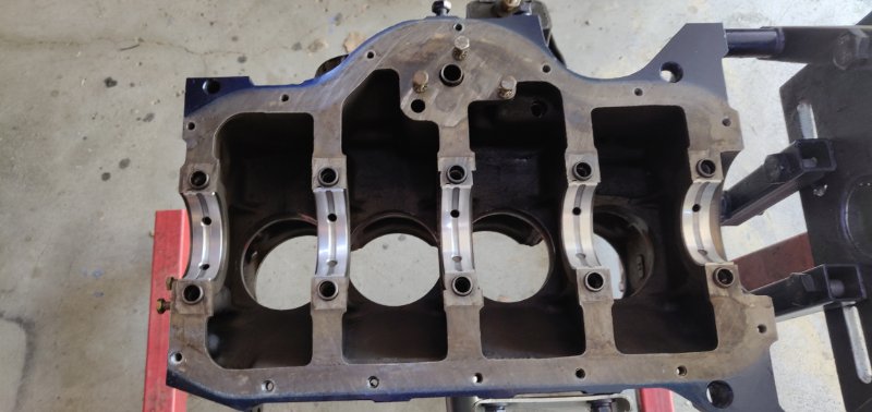

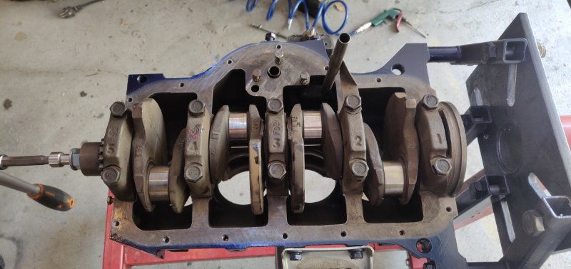

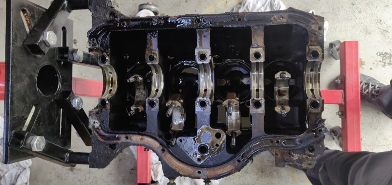

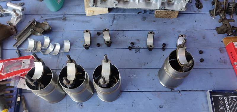

J'attaque donc le bas moteur, pose des coussinets de vilo et pose du vilo, serrage au couple chapeau par chapeau en vérifiant qu'il n'y ai pas de point dur :
Jusqu'ici, tout va bien!
pose des chemises / pistons avec le joint et mise en place des brides
Pose des coussinets, huilage bien sûr et serrage:

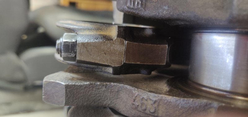

1er, 2ieme et 3ieme piston niquel tout tourne sans point dur et la viens le serrage du 4ieme c'est le drame:
Plus rien ne tourne... Ah!
Bon après vérification, le chapeau de bielle n'appartient pas a cette bielles... Donc montage impossible :
Après réflexion, tant pis, je monte un des piston d'occase que j'avais démonté du bloc, mais en gardant la chemise neuf et la segmentation neuve! Ça fera l'affaire...
(Bon il a quand même fallu ressortir la chemise et tout le bordel!)
Bon, remontage fait voici un 4L franckeinstein :
Mais tout tourne niquel a présent! On croise les doigts
Et bien sûr j'ai demandé dédommagement au vendeur du quart du prix des pièces! Non mais oh!

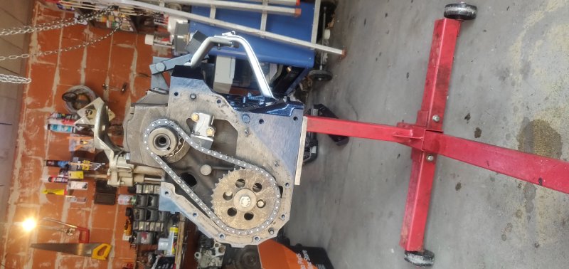

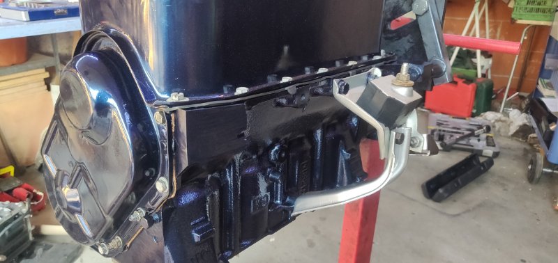

Bon après ça remontage classique:
Mise en place du joint caoutchouc en une pièce! Un régale :)
Je voulais attaqué la culasse demain, mais sans les joint de queue ça va être compromis...
