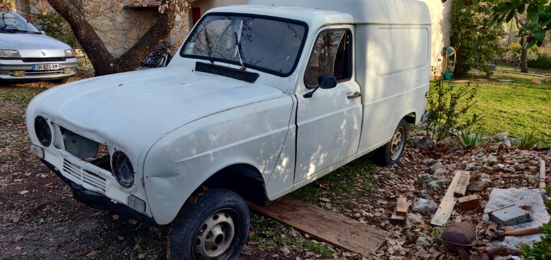

Les mois passe, et je réfléchis de plus en plus a l'idée, le hasard faisant plutôt bien les choses il s'avère que depuis quelques temps j'avais trouvé un F6 abandonné dans un champs, alors fin octobre je décide de laisser un message sur le pare-brise en me disant "on verra bien, si j'ai une réponse acceptable je fait le 4alpes".
A peine le lendemain je reçois un appel du propriétaire qui me dis que cette 4L "l'emmerde" et qui si elle m'intéresse je peux la récupérer gratos.
:taré1: ni une ni deux, 2semaine après elle était chez moi ;)

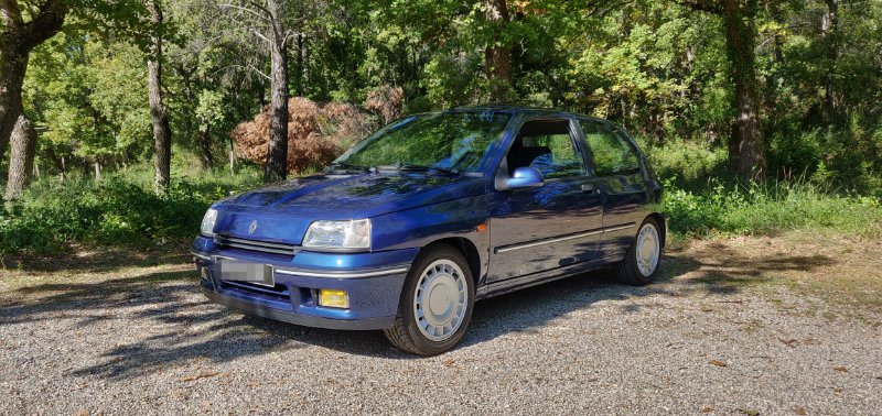

Alors tout d'abord voilà la photo de la 16s restaurée :

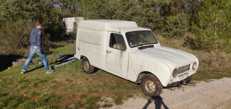

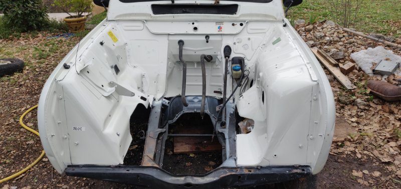

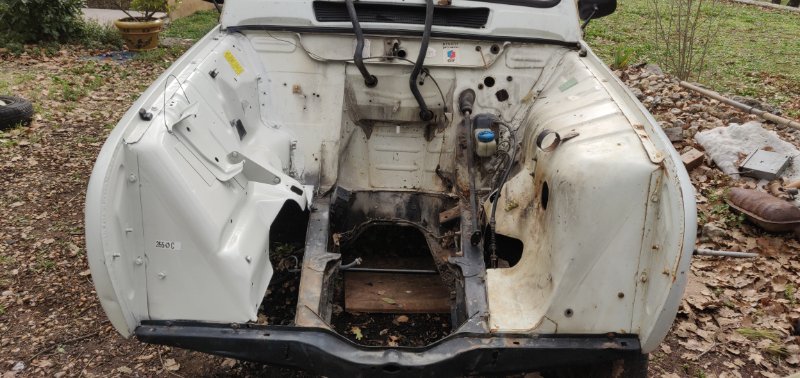

Ensuite voilà la photo de la 4L dans l'état où elle était (cet été ou je l'ai montré a Quentin)

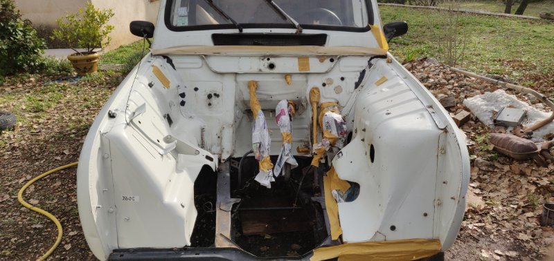

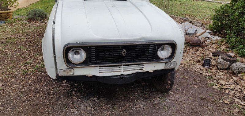

Et la voila le jour de sa sortie:
Re: [Prépa] Nénette, la F6 du champ
Donc le but, est de la remettre en état de rouler, Ct, carte grise, la préparer pour le raid, un truc fiable mais très raisonnable.

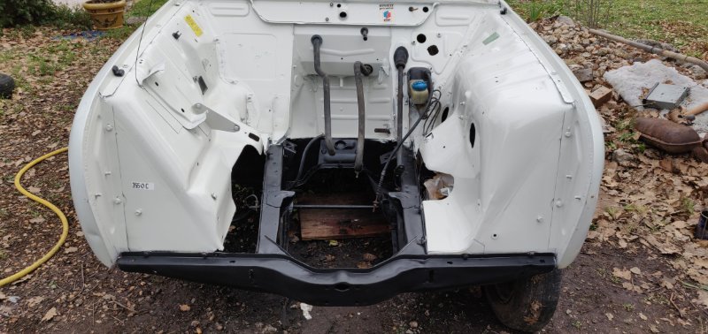

Actuellement j'ai déjà refait train arrière, une partie du train avant et peinture compartiment moteur

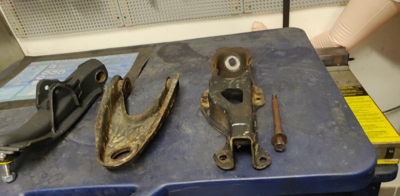

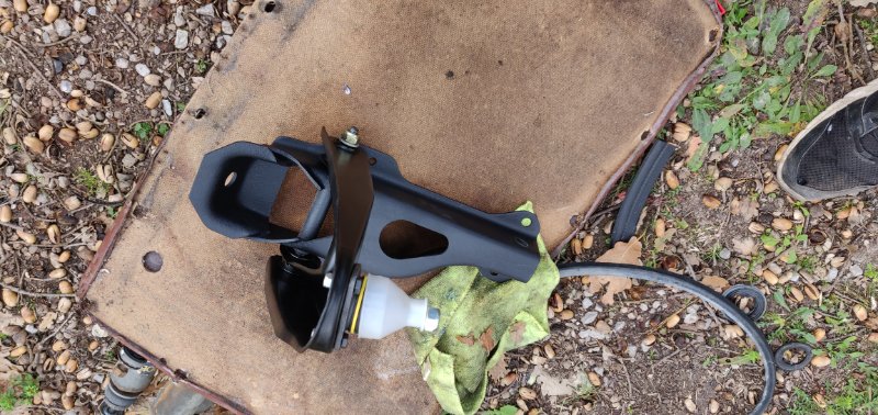

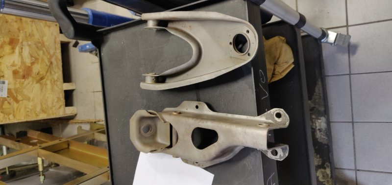

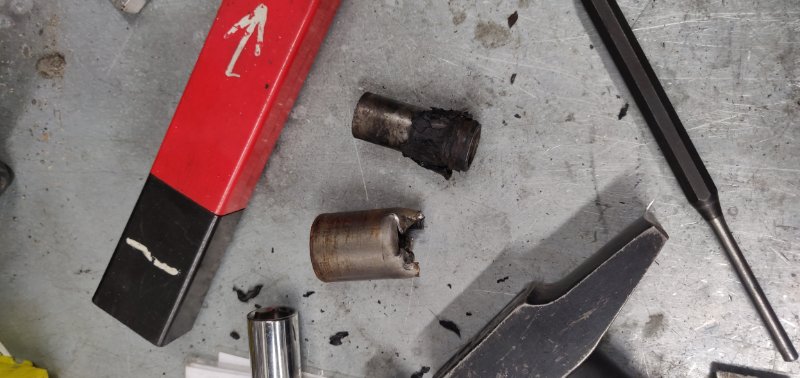

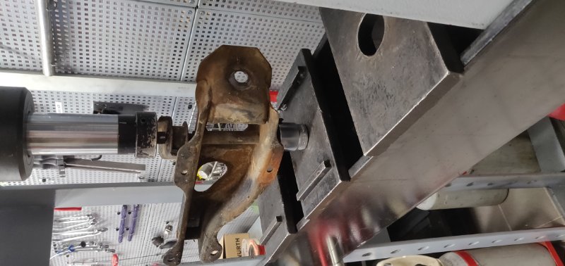

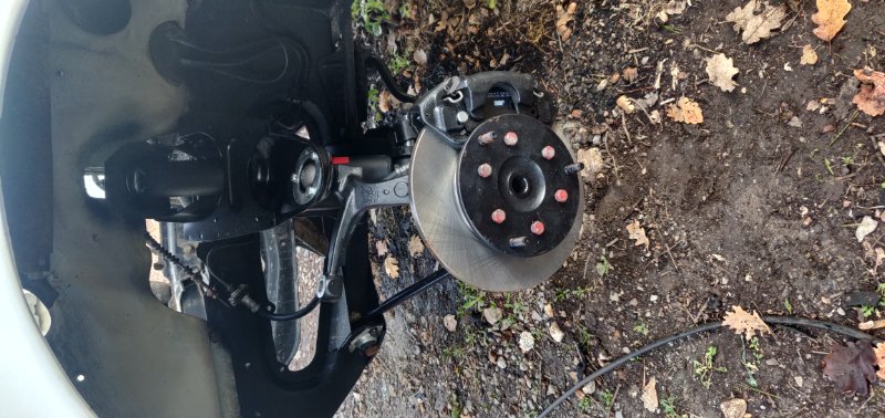

On avance petit à petit la nénette ! Le demi train avant droite était grippé, et avait énormément de jeux, alors on le demonte et sort la vis a la presse:
On sort le silent bloc également, puis sablage (j'ai la chance de travailler chez Porsche donc il y a un peu de matos)
Une petite gt3rs en passant :P
Peinture de demi train et pre-assemblage
Je n'ai pas encore reçu le silent bloc du bras inférieur pour le remonter

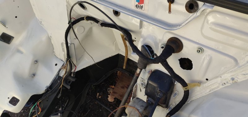

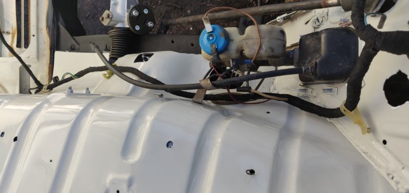

D'abord, un petit coup de jeune sur le faisceau, nettoyage et rehabillage avec du scotch tissus:

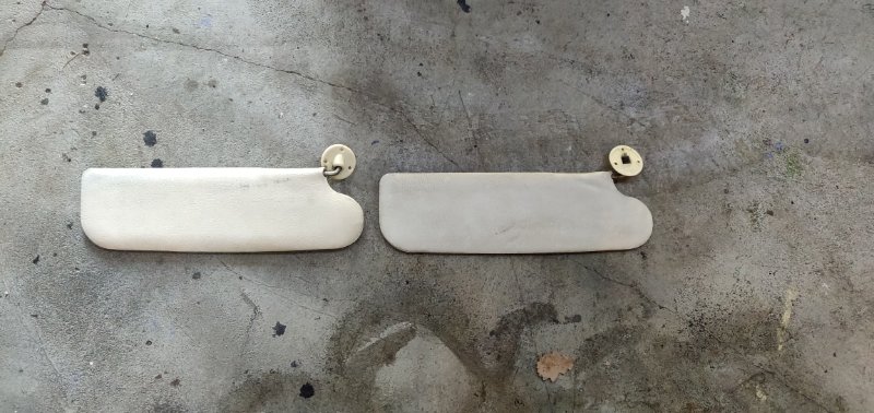

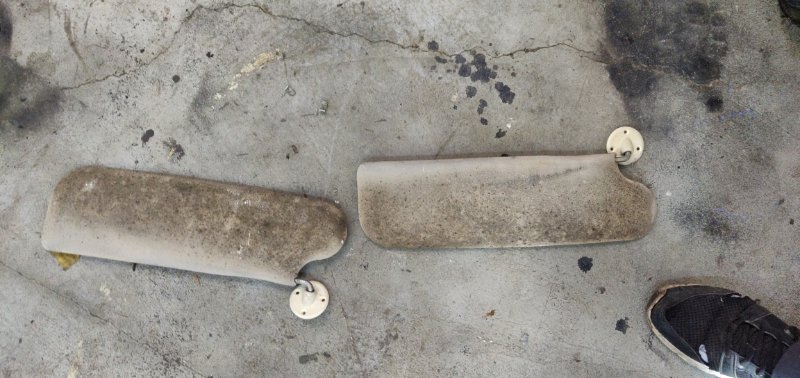

Nettoyage des pare soleil (caca la moisissure !)

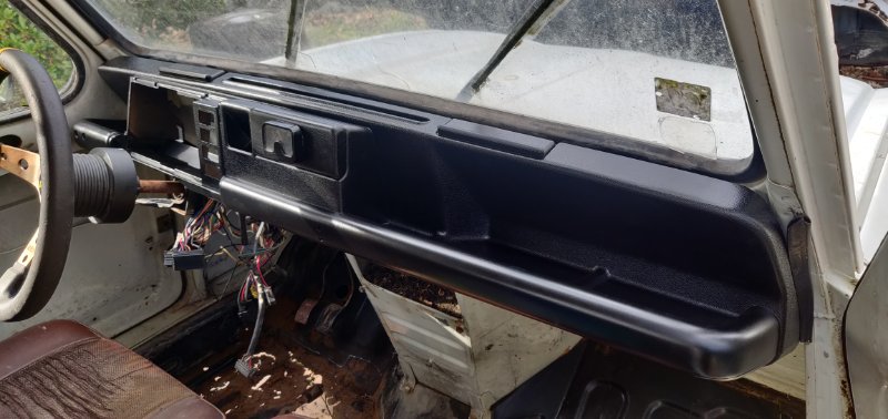

Et peinture du tableau de bord, en noir c'est mieux!

Quel apprêt/peinture pour le plastique du tableau de bord pour que ça tienne dans le temps ?

Pour la couleur on pars sur... RIEN! 🤣
Je la laisse tel qu'elle, juste un bon gros coup de polish, et des touche bleux et rouge (peut être un liseré un peu comme sur bubulle, a voir)
Pour le tdb, appret plastique en bombe puis peinture plastique et puis...... merde! j'en ai pas assez donc peinture noir classique tout support :mdr3:
On verra bien dans le temps 👍

raphi a écrit : 03 févr. 2020 12:40 Merci Quantouche!
si c'est la peinture de chez action que tu avais mis sur mon ex-tableau de bord bleu.. ça a quand même tenue 2 trophy et trois ans sans soucis ^^

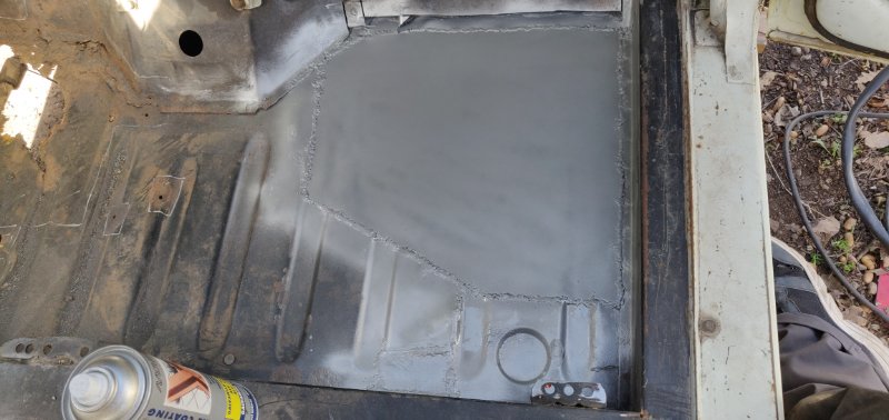

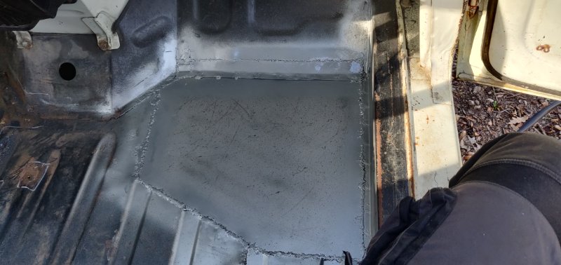

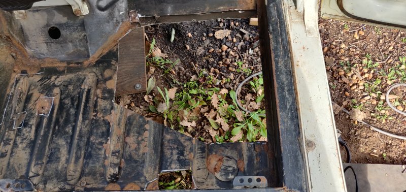

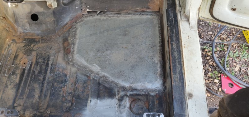

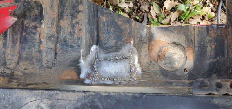

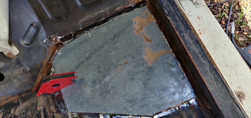

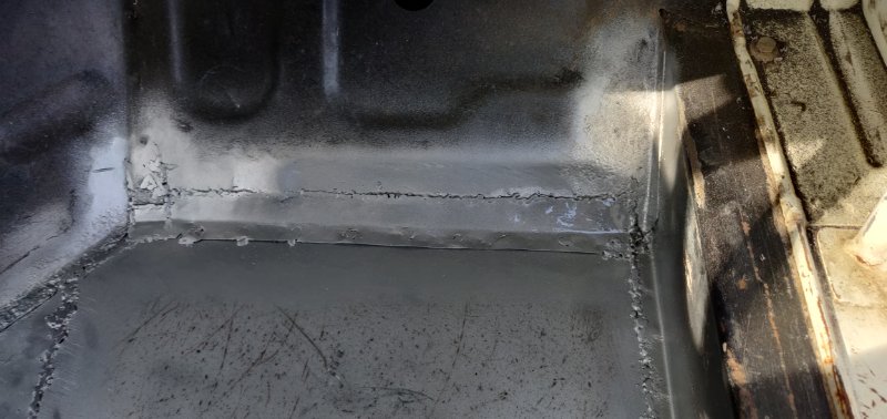

Aujourd'hui, on attaque une partie du plancher, le côté le moins abîmé, le passager.

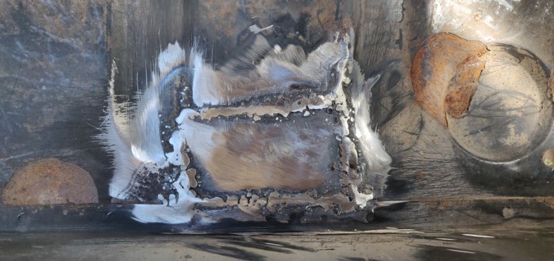

Alors avant toute chose, je précise que je soude au fil fourré, les soudures sont donc pas très belle, mais ça tient et ça ferra très bien le job ;)
Donc découpe des partie malade:
Découpe et soudure des tôle de remplacement :
Meulage et peinture antirouille :
Je ne l'ai pas encore fait, mais une fois le plancher conducteur traité je jointerais le tout au joint pu puis peinture du tout.
A la prochaine ;)

La 4L à fond plat
savina a écrit : 10 févr. 2020 19:26 La 4L à fond plat
C'est pour l'aérodynamisme, paraît que ça va plus vite! :happy1:
raphi a écrit : 10 févr. 2020 21:16 C'est pour l'aérodynamisme, paraît que ça va plus vite! :happy1:
tu nous en fais une barque pour les parcs d’ostréiculture ? ::d

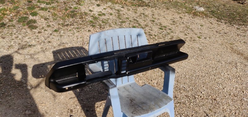

Très peu d'avancement ces dernier temps (j'étais en déplacement avec le travail !) Néanmoins j'en ai profité pour scruté les petites annonces et j'ai déniché pas mal de pièces pour continuer les travaux :

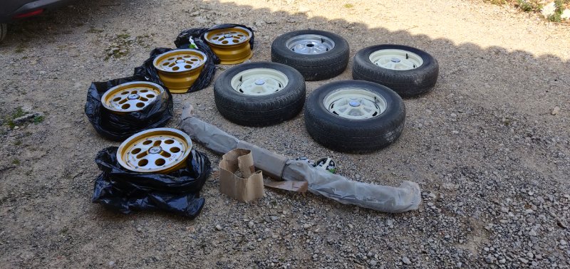

Tout d'abord gros coup de la journée, 4jantes Gotti d33 restaurée + 4 jantes fergats en 5.5 en très bon état a nettoyer + un pare choc neuf et quelques bricoles pour une somme très raisonnable :

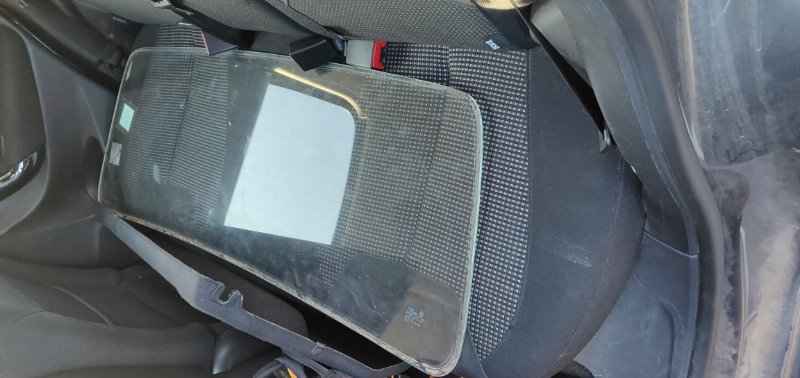

Un pare brise (chiant a trouver pour F6) et la grille sous le pare brise
