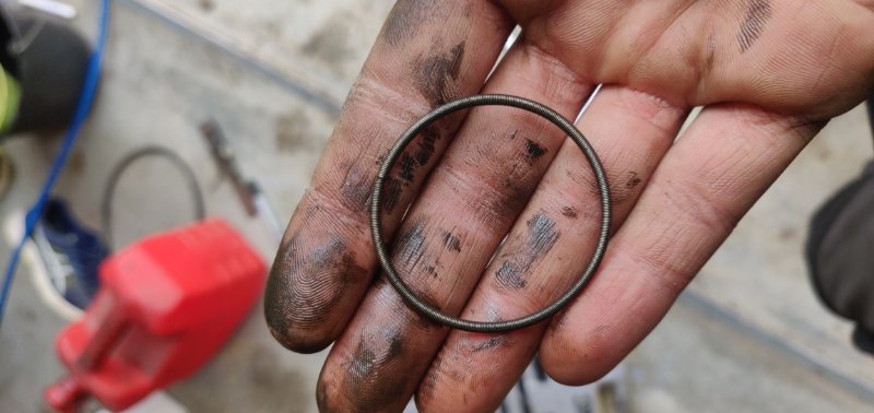

Après 2semaines d'attente, mes pièces commandées chez Oscaro sont enfin arrivées ! Ouf!
Déjà première déception, dans la pochette de joint moteur pas de joint de queue de soupapes... Hummm déjà ça m'agace! Mais soit on verra plus tard.
