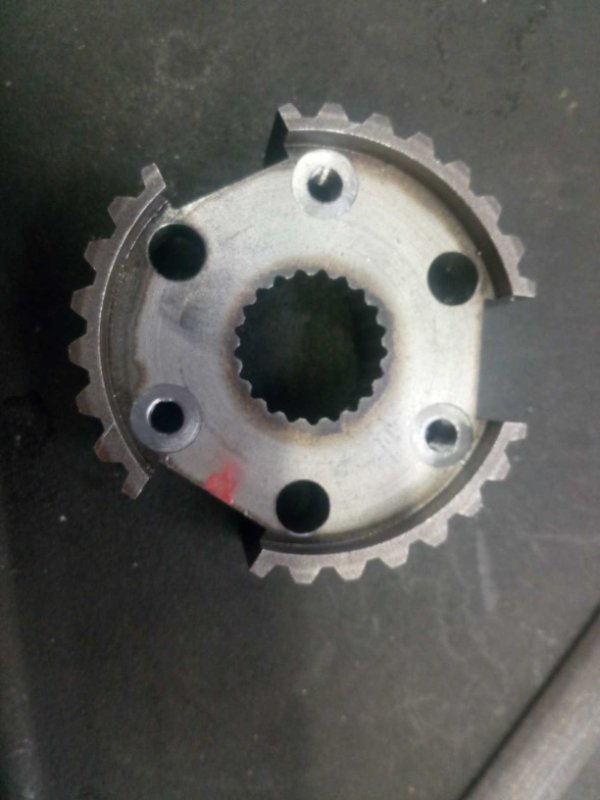

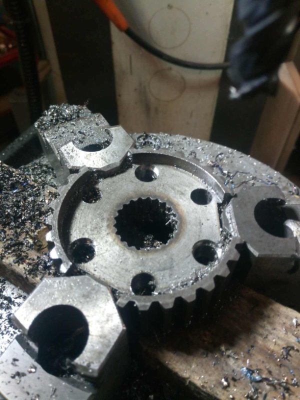

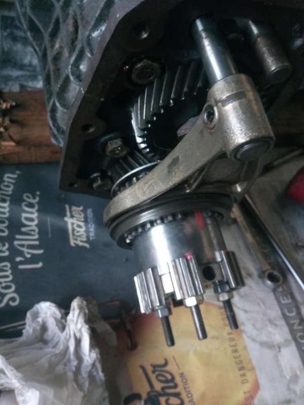

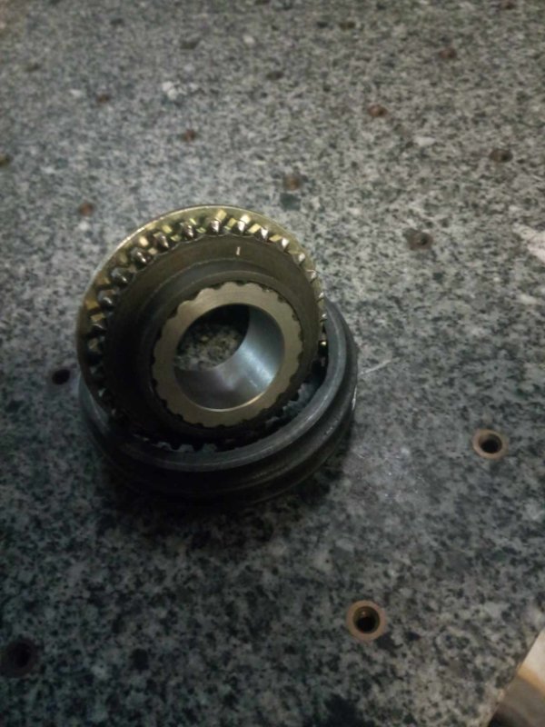

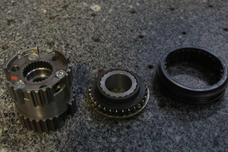

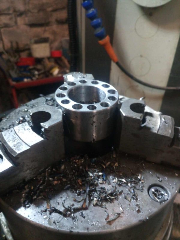

Je suis venu à bout du moyeu de synchro de GS

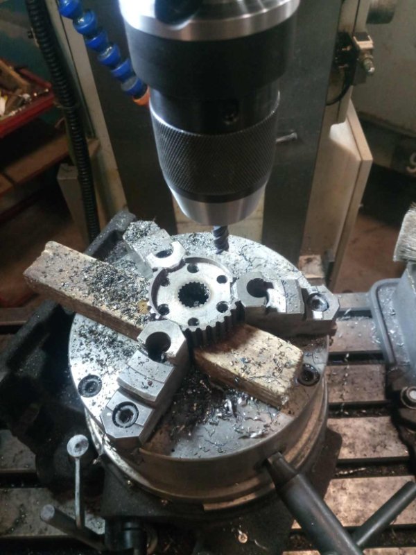

Perçage à la fraise carbure de 8 et lamage à 10
Il me restera à faire les 3 inserts...
En parallèle j'ai allégé la pièce intermédiaire par perçage à 8...
Voici donc ce que ça donne :

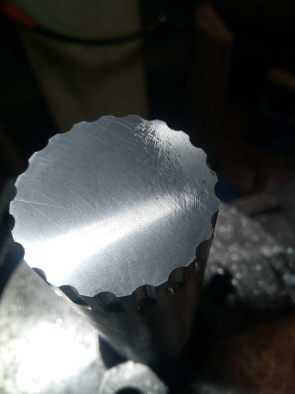

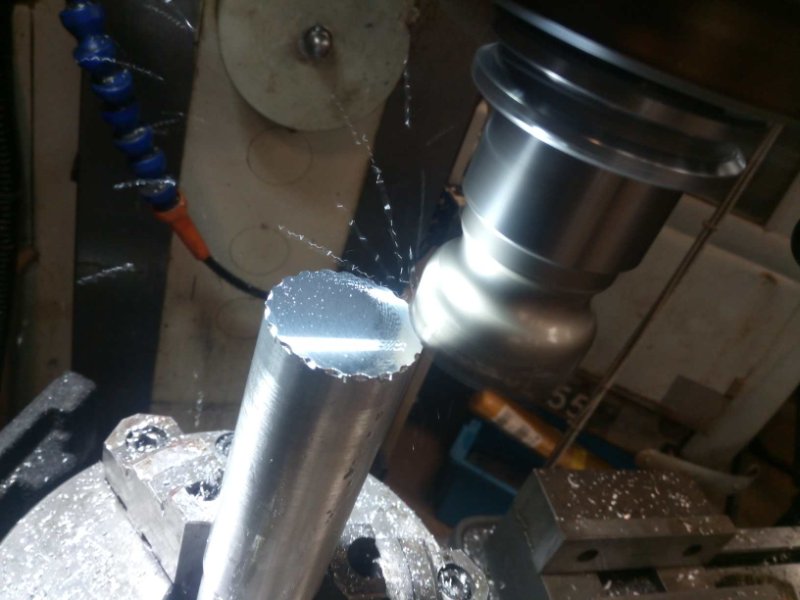

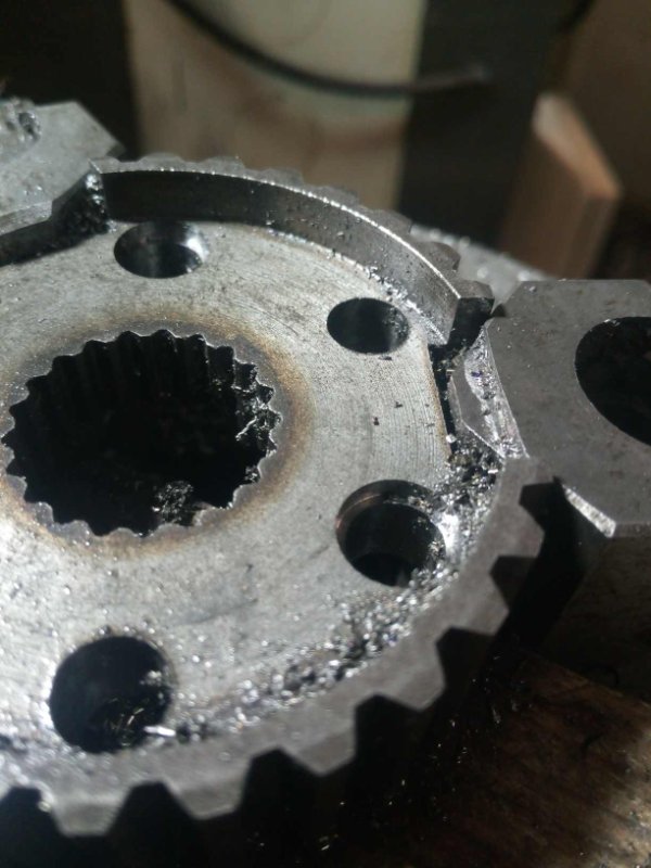

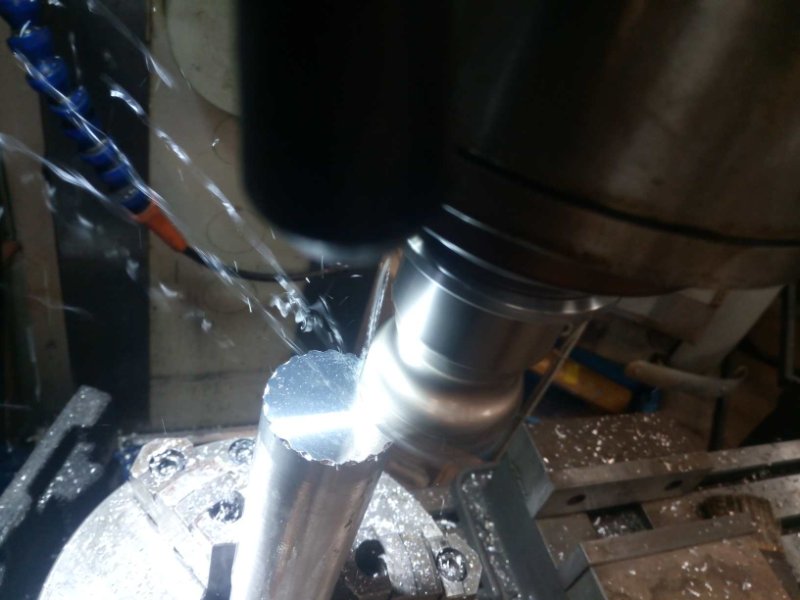

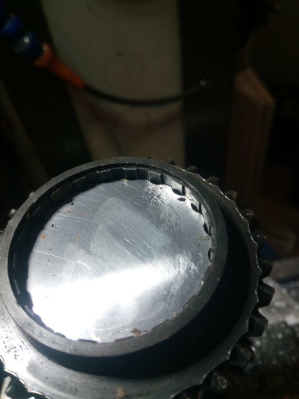

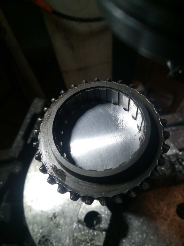

Essais de cannelures :
Premier essai : non concluant : trop de jeu à mon goût ( fraise de 6)
Deuxième essai , fraise de5,5 : ça rentre pile, sans jeu , juste comme je voulais ( en plus c'est juste ce que j'avais calculé Smile )
En tout cas, je suis content de ma nouvelle fraise à plaquettes

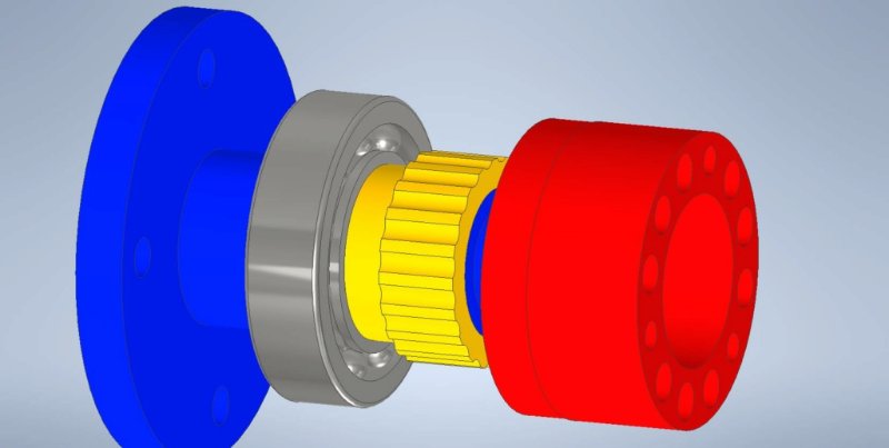

Du coup, j'ai dessiné la pièce jaune

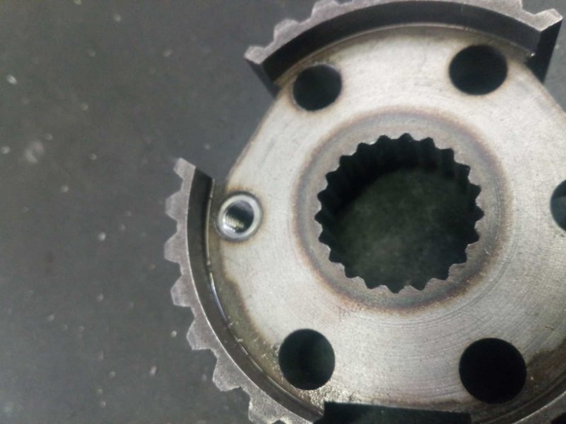

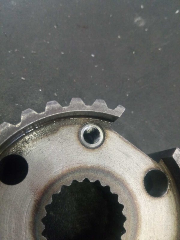

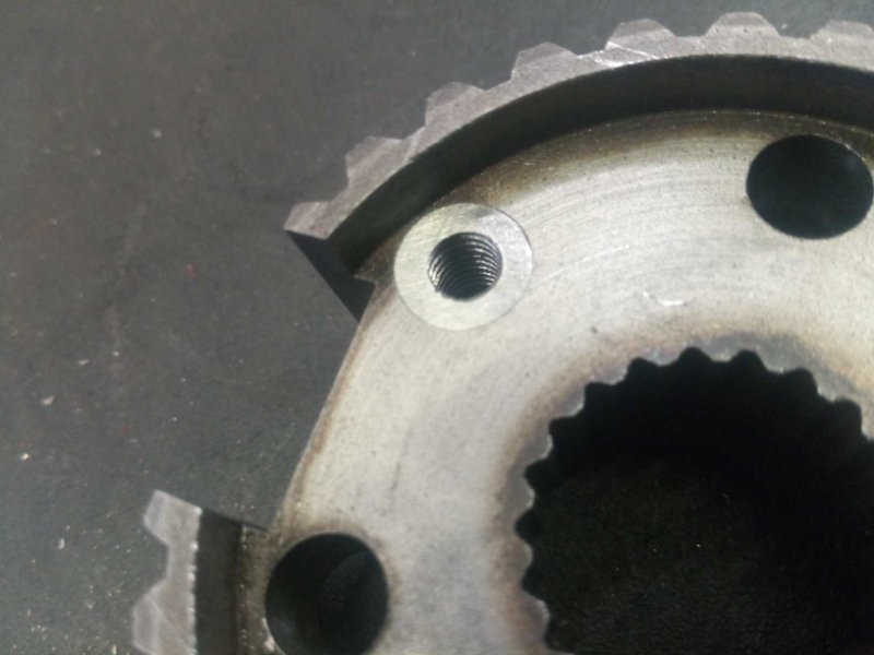

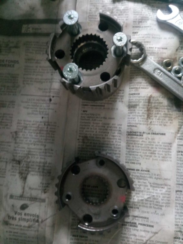

Et j'ai commencé les inserts filetés
Fin des inserts filetés

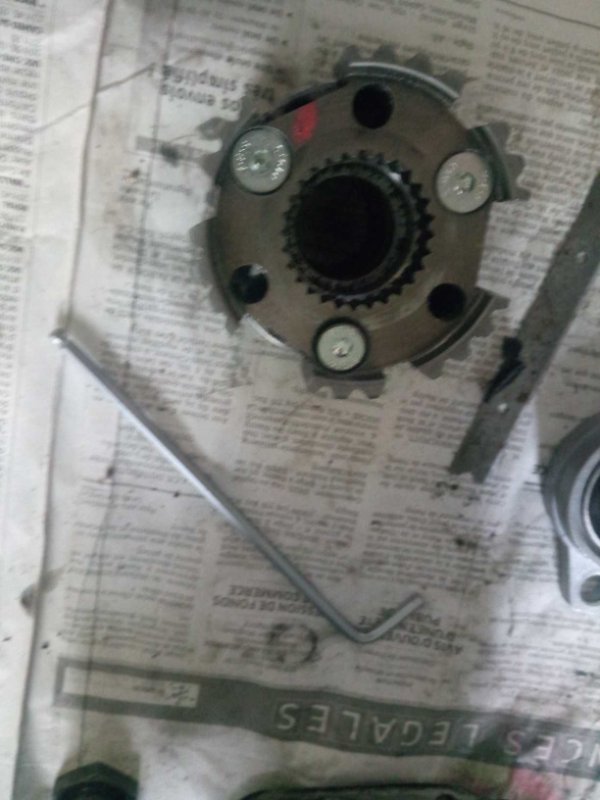

Puis vis à tête fraisée M6 x 60 10.9 recoupées à 54 pour ne pas dépasser
Et essais

petite question bête tes insert fileté ils sont mis en force ?
fifou4l a écrit : 26 mai 2021 19:18 petite question bête tes insert fileté ils sont mis en force ?
Oui :ange:
3/100eme de serrage
Il y a un épaulement qui bloque le "glissement " de ceux-ci
Donc normalement ça roule :)

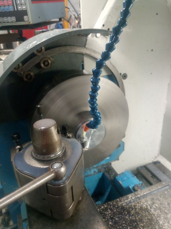

J'ai eu le temps de tourner et fraiser la pièce jaune : c'est même assemblé :

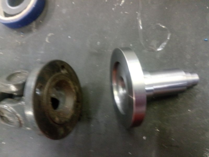

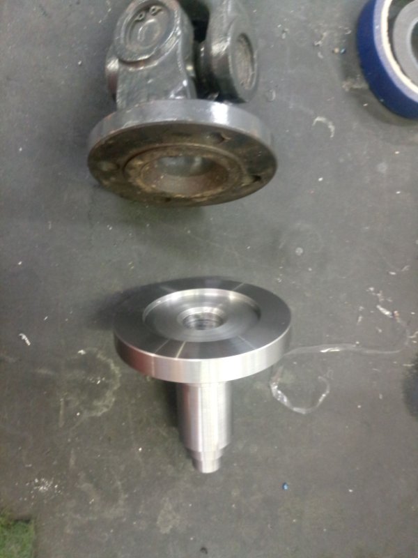

J'ai fait le tournage de l'arbre de sortie
Il me reste les trous à faire
J'attends mes roulements et le joint spi pour continuer le montage :gene3:

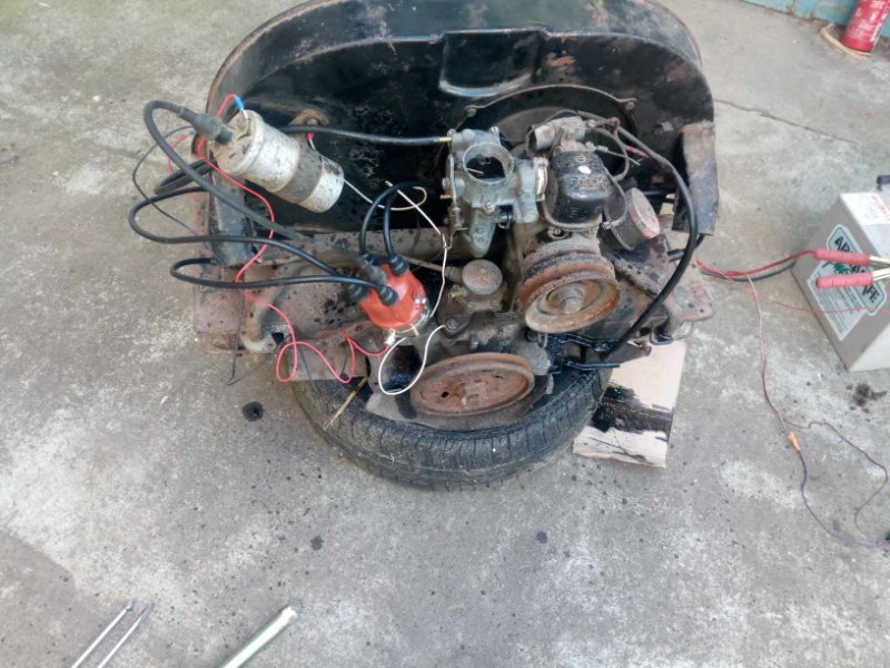

Ça y est : il a démarré :inlove:
Bon, le cylindre 4 n'a pas de compression, la bobine neuve ne fonctionnait pas ( du coup j'ai piqué une de 4L, montée depuis des années avec un 123ignition)
Il y a des fuites d'huile,
Le carbu fuit l'essence au papillon ( des deux côtés)
Bref : encore du Taf avant un montage effectif
tu peux me dire le type de carbu?
j'ai récupéré un stock, ce sera cadeau :)
Je te dis ça demain ;) mais de mémoire c'est un 28 ( il y a eu des 30 et des 31 aussi sur les 1200)
J'avais pour projet de le changer et de passer sur un zénith ndix , pour plus de couple ...
