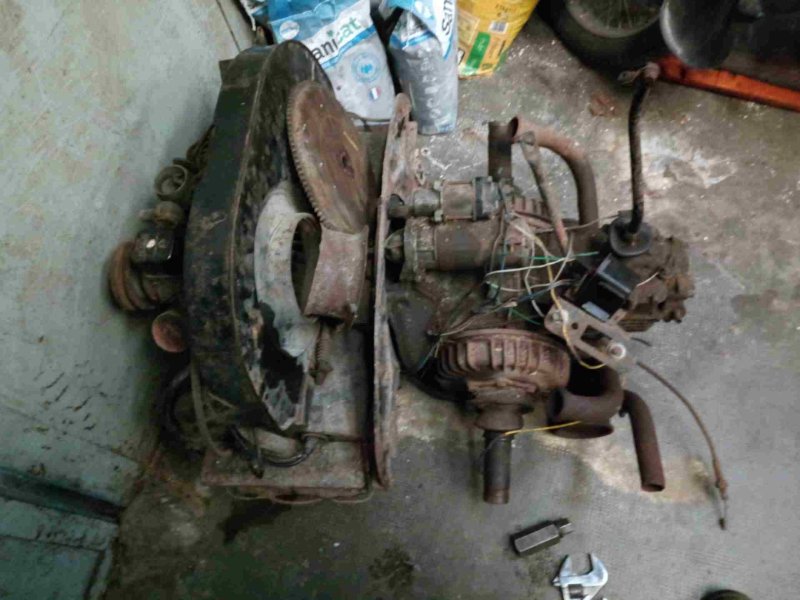

du coup, j'ai acheté un 1200 de Février 63, en 6V, carbu de 28, quasi complet (manquait le volant moteur, mais j'en ai racheté un)
le fait d'être en 6v n'est pas gênant pour le moment, le proto trial étant sans faisceau ( passage à 12v une fois l'ensemble fiable, mais ça demande des pièces spécifiques pour le moteur ( grosso merdo 350€ quand même)
je vais essayer de rouler sans faire de frais sur le moteur, juste une petite révision au départ, si il n'y a pas de problèmes, ça restera comme ça un moment. Test au trial de st Lucien au mois de novembre, si c'est prêt
Ce moteur est destiné dans un premier temps au proto trial sur base de 2cv, châssis d'ami6, si le fonctionnement ne me plait pas, je n'aurais rien coupé de grave....
Si je trouve l'ensemble à mon goût, l'ensemble moteur/BV sera greffé sur l'ami6 de raid (assez peu de modifications à priori , une fois le montage réalisé pour le proto 2cv trial)

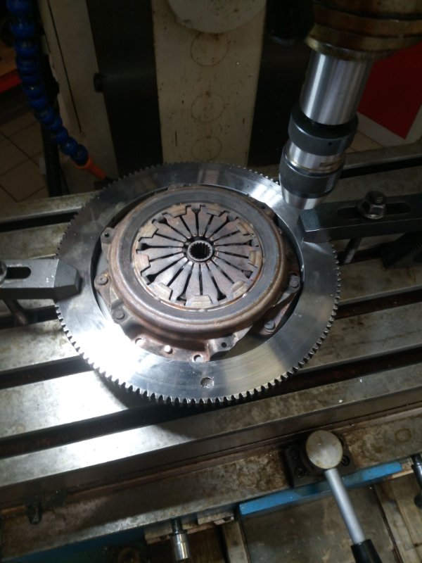

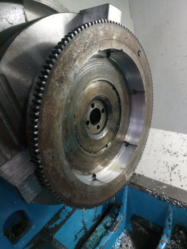

7-1-1 modifications du volant moteur :
Après réception, j'ai pu prendre les côtes pour l'adaptation :
Sur le VM de cox, je vais donc monter un embrayage de 2cv, un mécanisme de 4l
Il faut donc usiner la portée de l'embrayage pour passer de 180 à 160
Il faut aussi réaleser le VM pour passer le mécanisme de 4L
Je vais aussi fabriquer une entretoise dans un vieux disque de 4l pour déporter le mécanisme et éviter de sortir des cannelures de la BV ainsi que la butée du tube guide
Je garde dans un premier temps la couronne de démarreur, le module est identique à celui de 4L, ,le diamètre identique au diamètre de la couronne de 2cv ( mais module différent) je vais donc adapter un démarreur de 4L , dans un premier temps

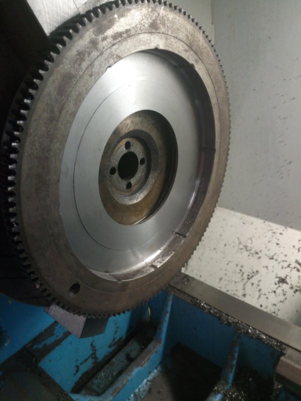

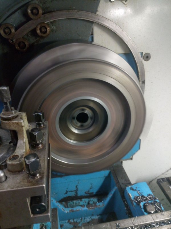

7-1-1 suite :

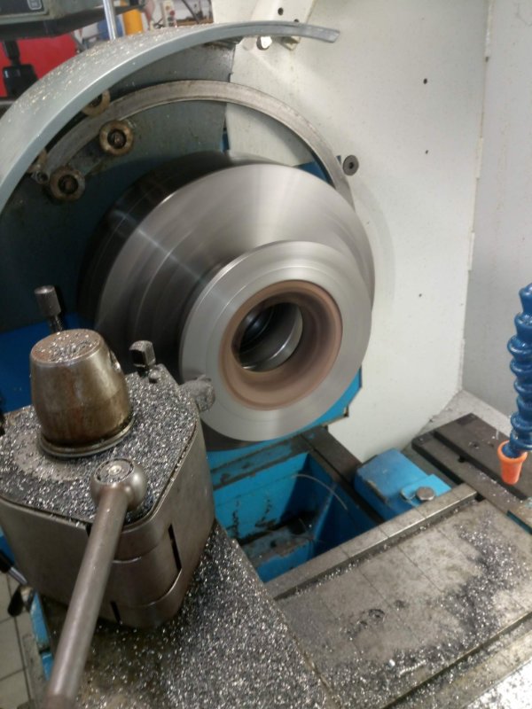

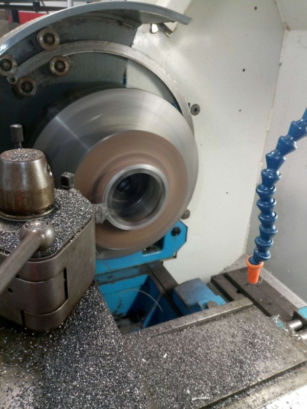

Aujourd'hui usinage du VM avec mise en place d'une entretoise ( un disque de frein de 4L)
Opération 1 : dressage de la face après mise au diamètre d'un disque de 4l
Op 2 : on retourne le disque et on usine le moyeu pour ne laisser qu'une rondelle ( on usine pas la surface de contact du disque)
Op 3 : usinage volant pour mise en place du disque
Opération finale : usinage de l'entretoise fabriquée précédemment, montage à force dans le volant
Opération finale : résultat , avec l'épaulement de pression du disque

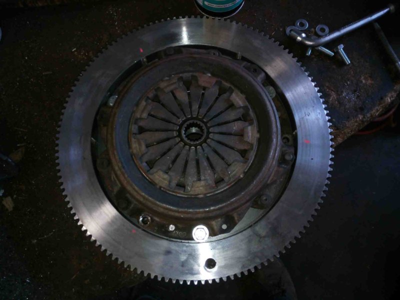

J'ai mis en place les pions pour la mise en position, il faut maintenant contre percer pour le maintien en position...
Le volant moteur est ébavuré à cette heure ci... ( j'en ai chié, la couronne étant trempée)
( pas encore d'essais en position , on verra ça la semaine prochaine...)

La suite
ça parait pas mal, c'est comment en équilibrage statique?
Mo1094 a écrit : 19 juil. 2020 21:50 ça parait pas mal, c'est comment en équilibrage statique?
Je ne peux pas voir, le moteur étant complet ...
On verra en dynamique lorsque je démarrerais ...
Il reste encore beaucoup à faire pour y arriver... ( l'entretoise, la bague de vilo( facile, mais j'ai pas la matière pour le moment...), l'adaptation du démarreur...) puis pour le poser, les supports moteurs, les modif's de tôles pour le refroidissement...
t'as pas un roulement à mettre dans le volant avec un arbre primaire ou centreur
en faisant un essai tous les 90°, tu auras une idée s'il y a un décalage de masse
c'est pas hyper précis, mais ça aide bien
Mo1094 a écrit : 19 juil. 2020 23:53 t'as pas un roulement à mettre dans le volant avec un arbre primaire ou centreur
en fait, sur le moteur VW, la queue de BV est centrée par une douille à aiguilles .
Cette douille est montée en force dans l'écrou de volant ( un seul, central, et 4pions pour bloquer la rotation)
L'idée du centreur n'est donc pas la bonne...
Pour avoir une idée, il faudrait un vilo démonté, et une queue de BV de 2cv ( et surtout que j'ai réalisé la bague bronze qui va remplacer la douille à aiguilles...) et comme je n'ai ni le vilo seul ni la queue démontée, bah je ne teste pas en statique
( je ferais équilibrer l'ensemble lorsque tout sera fonctionnel
