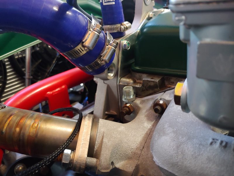

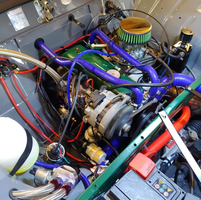

tataveteam a écrit : 05 janv. 2023 10:47 je ne mets pas la sonde dans ce trou, comme tu es en sortie de la turbine, le flux d'eau est encore agité, ça perturbe beaucoup le refroidissement...
je me mets coté cache culbuteur, à gauche sous la durite sur ta photo...
( en fait ce sont les piquages du réchauffeur de pied de carbu)
Hum ok, je change sa position ce sera mieux. ici tu veux dire ?
Re: [Traversée des Alpes 2023] - Préparation de Barou2euse : Whizzy
non, coté arrière

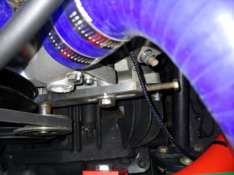

tataveteam a écrit : 05 janv. 2023 10:51 non, coté arrière
Hello Tatav, si tu passes par ici je pense que tu parlais de ce bouchon.
Et si je comprends bien cet adapteur pourrait convenir pour y loger ma sonde de T° eau 1/8 NTP : https://fr.rs-online.com/web/p/raccords ... es/3675657
EDIT : Ne pas tenir compte du faisceau noir qui passe sur la tubulure d'échappement hein :hehe: c'est en attente de connexion :mrgreen:
Modifié en dernier par SebastienP le 06 janv. 2023 16:20, modifié 1 fois.
Exactement !
Si j'y pense, je te fais une photo ce soir....

tataveteam a écrit : 06 janv. 2023 16:18 Exactement !
Ah génial c'est sympa merci !! :merci:

Et cet adaptateur devrait coller : https://fr.rs-online.com/web/p/raccords ... es/3675657
Oui....
Mais tu peux en trouver à plein d'endroits, pas besoin de passer par RS ;)

Ah oui, petite précision.... Il faut une bonne masse quand même, donc soit tu mets des joints plats, idéalement en cuivre que tu auras recuit ( sur raccords droits ) soit tu mets de la graisse cuivre et du chanvre sur un conique ( le modèle RS ) soit tu rajoutes un fil de masse...

Oui bien vu exact pour la masse. Je vais le tirer un fil je pense. A voir.

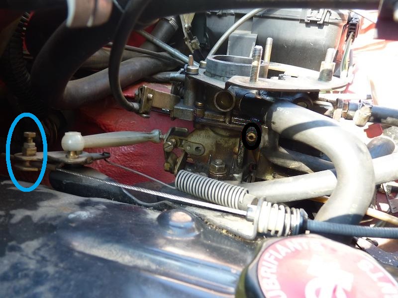

Hello à tous, je suis face à une énigme ^^ Savez-vous où je peux trouver ce serre câble. Je m'aperçois qu'il n'y ai pas sur mon cache culbuteur. Ou alors une astuce avec un autre serre câble qui pourrait coller si vous avez ça en stock ... ! Merci ;)
Il est assez spécifique...
Désolé, mais je n'en ai pas d'avance ( je peux, par contre, éventuellement en fabriquer, mais il ne faut pas être pressé...)
SebastienP
Messages : 260
Prenom : Sébastien
Nom : PUCHEU
Voiture : 4L Baroudeuse
Ville : Niort
Localisation : Niort
Message par SebastienP »
tataveteam a écrit : 15 janv. 2023 20:21 Il est assez spécifique...
Hé bien ça pourrait m'intéressé. Tant pis je patiente avec un système D le temps du démarrage / tests. Si tu en refabrique avant l'été c'est bon :cote:

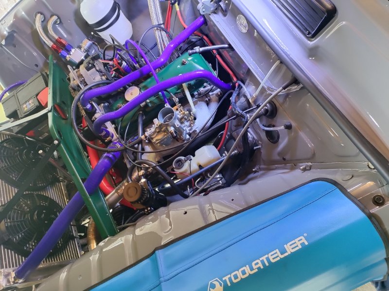

On continue avec un nouveau weekend sur Whizzy. Premier démarrage !

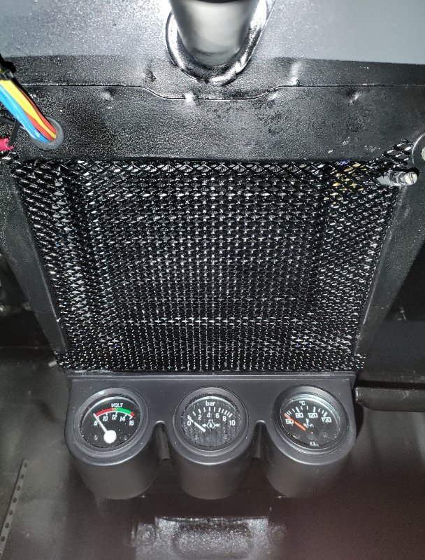

Pour l'intérieur on continue et l'intégration des manos est finalisée. C'est plus propre. La radiateur intérieur est maintenu dans son logement par des équerres métalliques derrière la grille de protection. A voir l'utilité de mettre un ventilateur par dessus ou derrière la grille.
@Tatateam, j'ai trouvé sur une seconde 4L que j'ai pour pièce le nécessaire pour fixer le câble d'accélérateur ;)
Il reste du taff mais pas de grosse fuite, pas d'explosion, on est toujours en vie avec dix doigts :mrgreen:
Je ne liste pas les travaux restant.... Il y en a trop encore :gene:
Bon weekend à bientôt !
