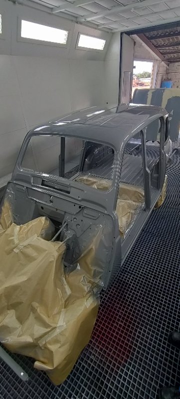

Baroudeuse est toujours là après sa traversée 2021 et elle participe à d'autres petits rallyes et de la ballade. Donc ... bah faut en faire une deuxième :rouge: pour les Alpes 2023 ! Je n'invente rien, je vais reprendre la même recette mais oui il y aura quelques petites surprises, des modifications ici et là :mrgreen: Rien de fou, que de l'utile, du mieux suite à quelques contraintes rencontrées.

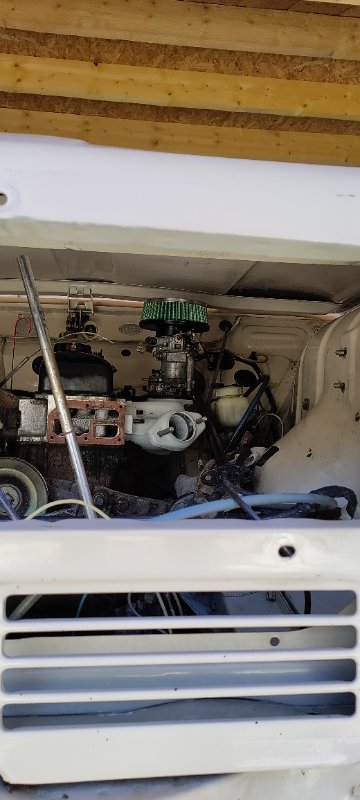

Pour la suivante, rien d'extraordinaire en dehors d'un passage en carbu 32 et là ... je sèche. Je cherche des photos précises de ce montage sur 1100 Cléon mais rien ... Si vous avez des photos, je suis preneur car le souci c'est : Comment le tout est monté ?
Là je dois faire une carrosserie complète j'espère pouvoir la peindre cet été.

Qu'as tu comme souci avec le montage en 32 ?
Le kit est toujours composé de la même manière :
le principal : le carbu ( solex, Zenith suivant la provenance )
En second le collecteur , différent de celui de 28 , il y a plusieurs modèles ( collecteur d'admission en alu démontable si ça vient d'une r6tl de première génération , en fonte monobloc pour les R5 et les autres R6, sans oublier les premières 4l gtl) celui de R6 et celui de R4 sont identiques ( il n'y a que la prise de dépression pour la reaspiration des vapeurs d'huile qui diffère sur la R5 , l'une coudée, l'autre droite )
Il y a le cache culbuteur , il y a les R5 qui demandent un grand câble d'accélérateur qui fait le tour du carbu
Et les R6 qui demandent un câble très court...
Le reste, c'est l'allumage...
Si le kit est i

Hello ! Alors c'est un câble de R5 qu'il me faut ! Je vais trouver ça.
Merci pour ces éclaircissements 😎 :super:
Pour le reste j'ai les éléments. Ça devrait le faire. Je vous post des photos par ici de l'avancement.

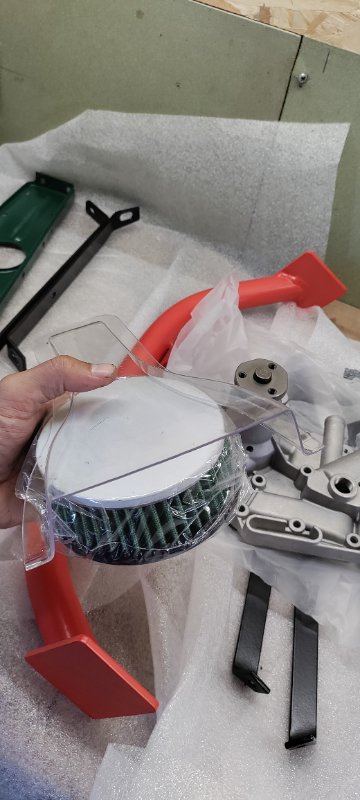

Le green : c'est pas forcément un bon choix : normalement ça s'huile : la poussière le colmate en rien de temps ( encore vu au Morvan cette année sur la deuche d'Aurélien)
Si tu ne l'huile pas, ça filtre rien
Il existe donc des chaussettes qui se mettent dessus
Alors que le filtre papier, la poussière tombe avec les cahots ( il se décolmate un peu ) du coup, tu es moins embêté
Donc, le green : oui, mais uniquement avec un pré filtre !
Et nettoyage tous les jours ( voir plusieurs fois par jour si il y a de la poussière soulevée par les voitures de devant )
Pour le câble d'accélérateur : un câble adaptable va très bien
( Perso, je prends des kits de R19 GTD : tu as de quoi en faire deux dedans )

Pour le Green oui je confirme, j'ai une chaussette faite dans un filtre KTM pour le Dakar. Je l'ai utilisé lors de la traversée 2021. Impeccable et bien sûr avec un filtre de rechange.
Ok je note kit R19 GTD merci :super: :ange:

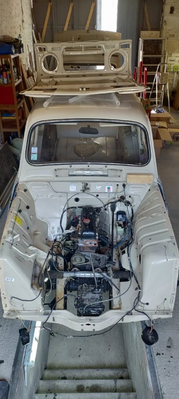

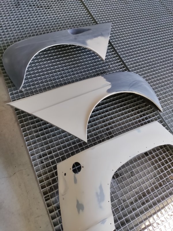

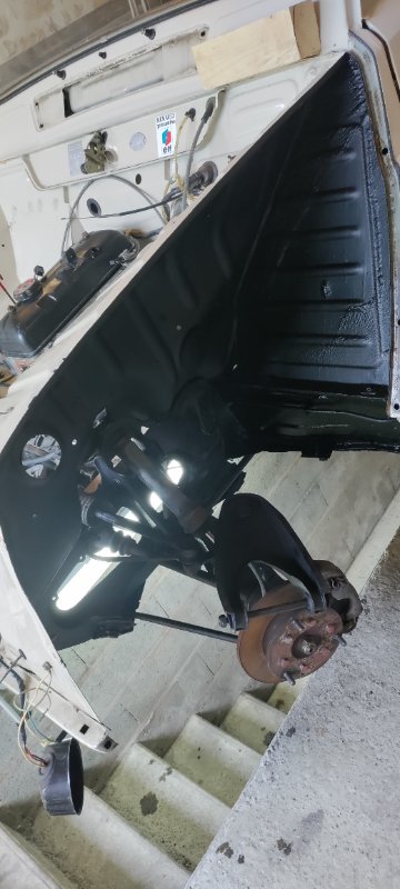

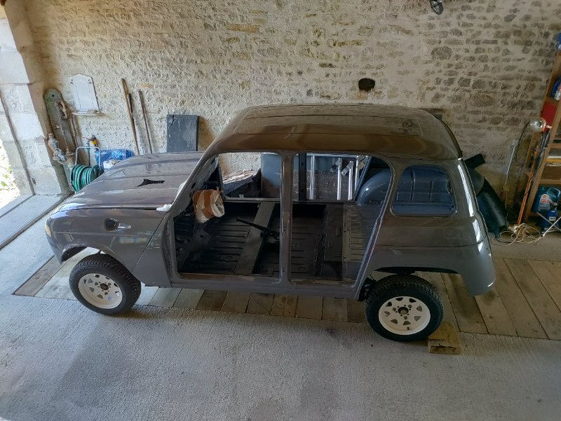

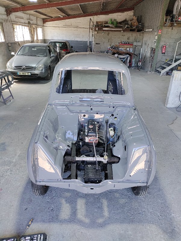

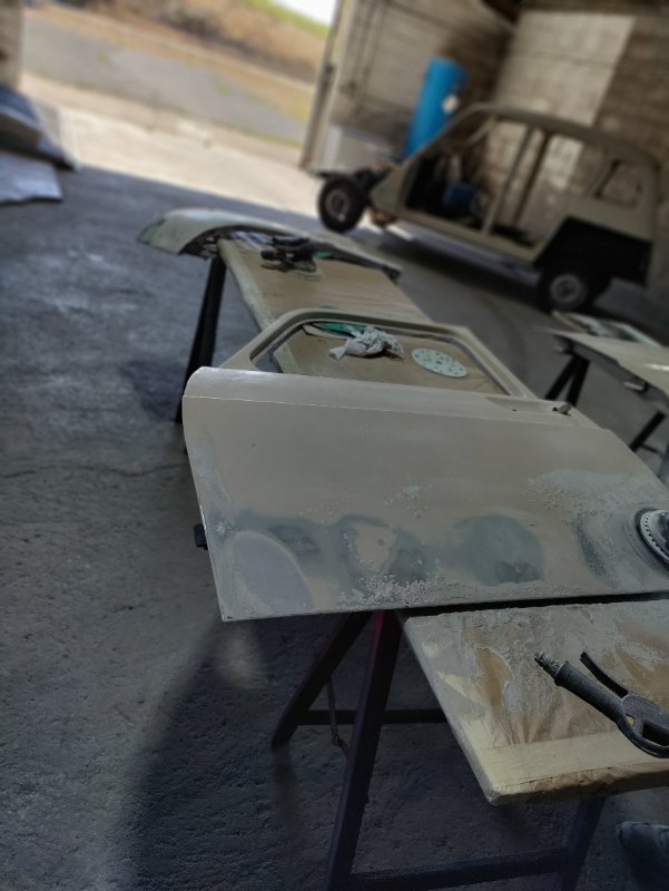

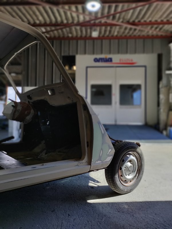

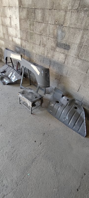

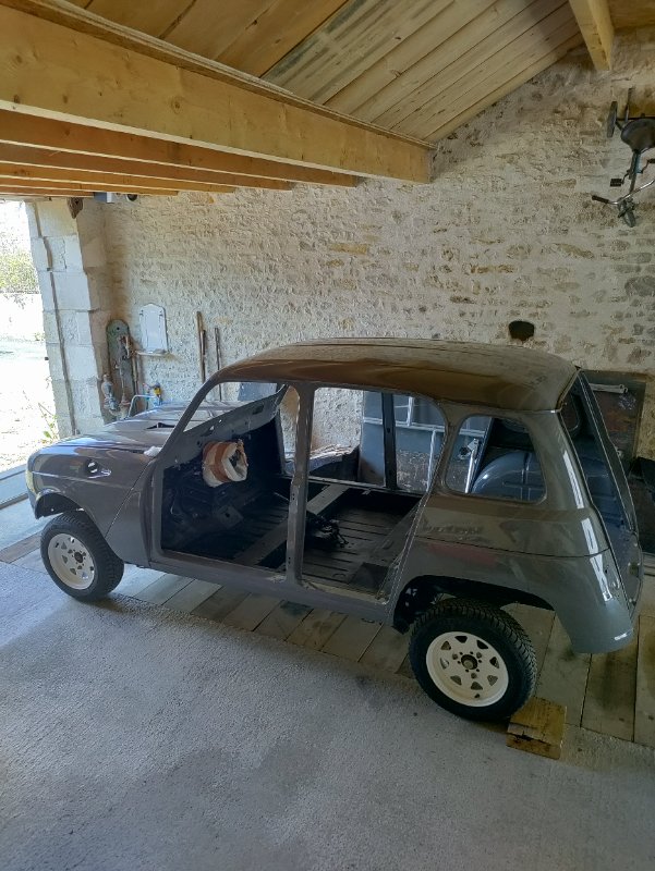

Carrosserie faite, châssis traité, découpe et soudure des éléments endommagés (rien de catastrophique). Setup jantes en place. Je dois me reprendre 2 ailes arrières car celles que j'ai récupéré sont pas bonnes. Les extensions d'ailes sont peintes, je dois découper et poser.
Le moteur est nettoyer, peinture faite également en haute temp. noire.
Le remontage va pouvoir débuter avec les nouvelles pièces :gene2:
Modifié en dernier par SebastienP le 10 août 2022 10:52, modifié 1 fois.
Re: [Traversée des Alpes 2023] - Préparation de Barou2euse
Beau boulot

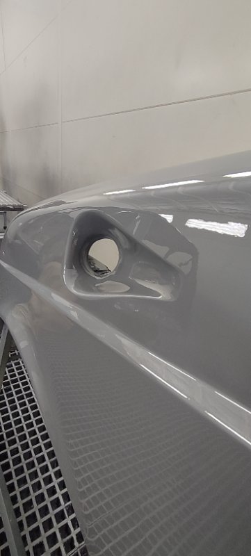

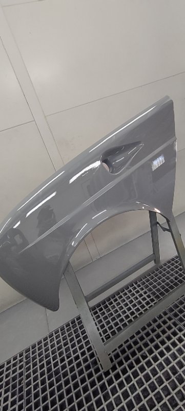

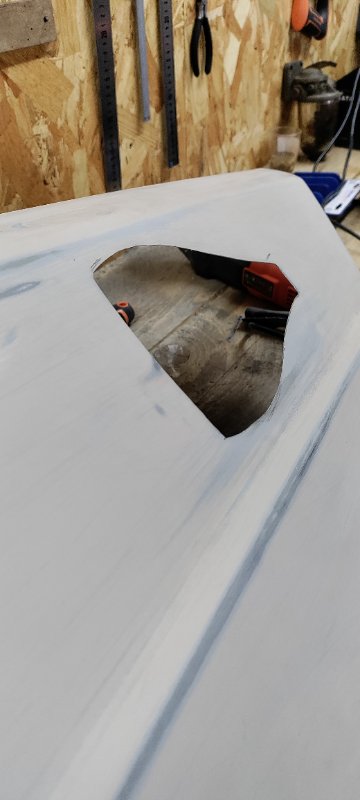

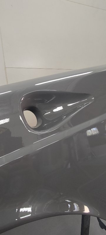

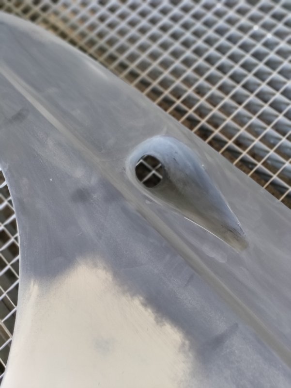

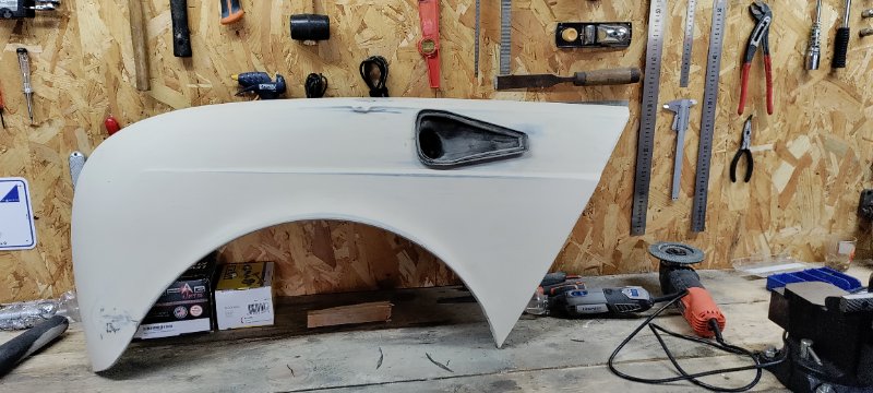

Wahouu superbe, et qu’est-ce que cette école sur ton aile avant ? :ghee:
SebastienP
Messages : 260
Prenom : Sébastien
Nom : PUCHEU
Voiture : 4L Baroudeuse
Ville : Niort
Localisation : Niort

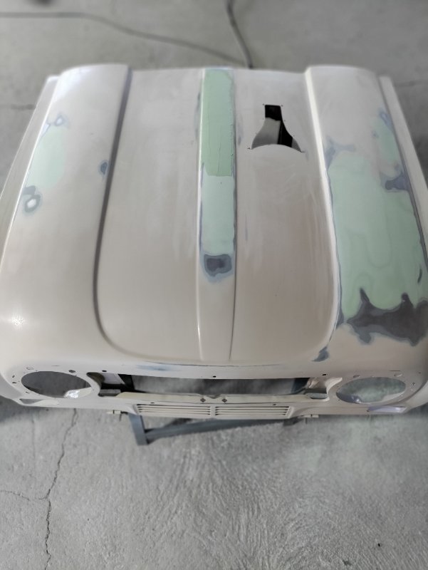

Message par SebastienP »

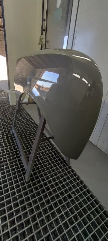

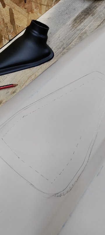

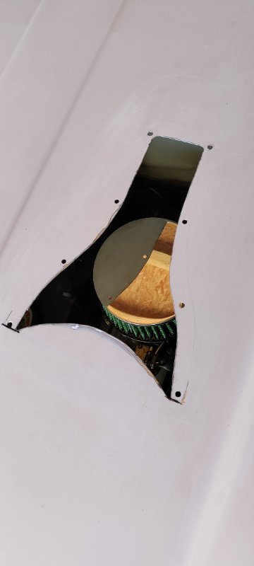

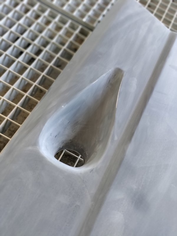

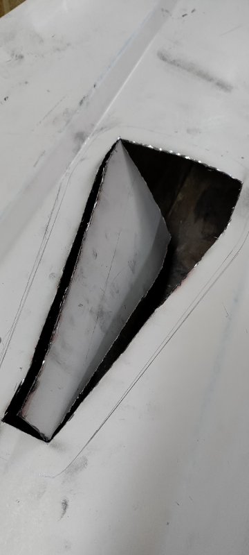

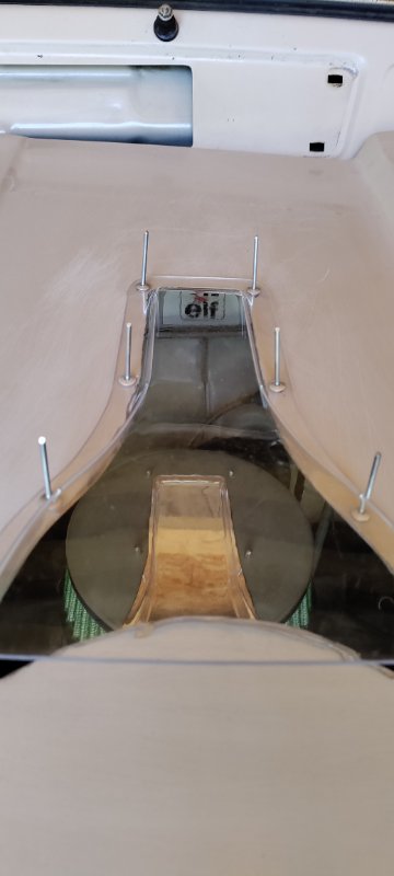

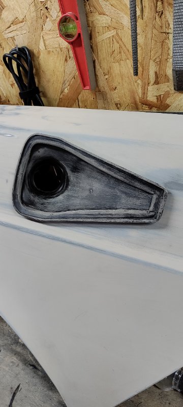

takata6 a écrit : 10 août 2022 11:06 Wahouu superbe, et qu’est-ce que cette école sur ton aile avant ? :ghee:
L'intégration de l'écope inversée va permettre l'évacuation de la chaleur de l'aile puisque la cartouche d'échappement, même si c'est une ligne sur mesure en inox, passe dans l'aile.
En raid, l'aile est un puit de chaleur et si on doit intervenir sur le véhicule au bord de la route ou au bivouac ....elle est super chaude X|
Et bon.... hors de question de mettre 4 rivets avec une grille pour la maison de Leroy Merlin :mrgreen: donc idée pour un truc esthétique.
He bien c’est très réussi !
Jolie teinte aussi :]
Vivement la suite :gene:

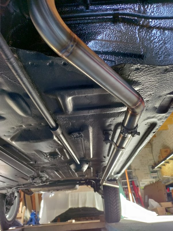

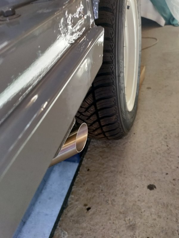

Objectif cet automne elle doit craquer :langue3: la ligne, idem, sur mesure est déjà prête.
J'espère ne pas avoir trop de souci sur les ajustements.

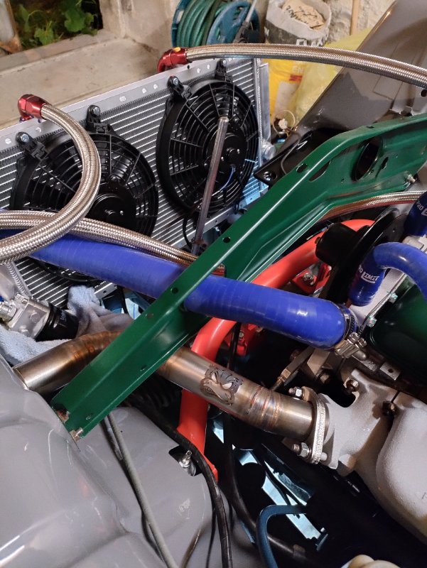

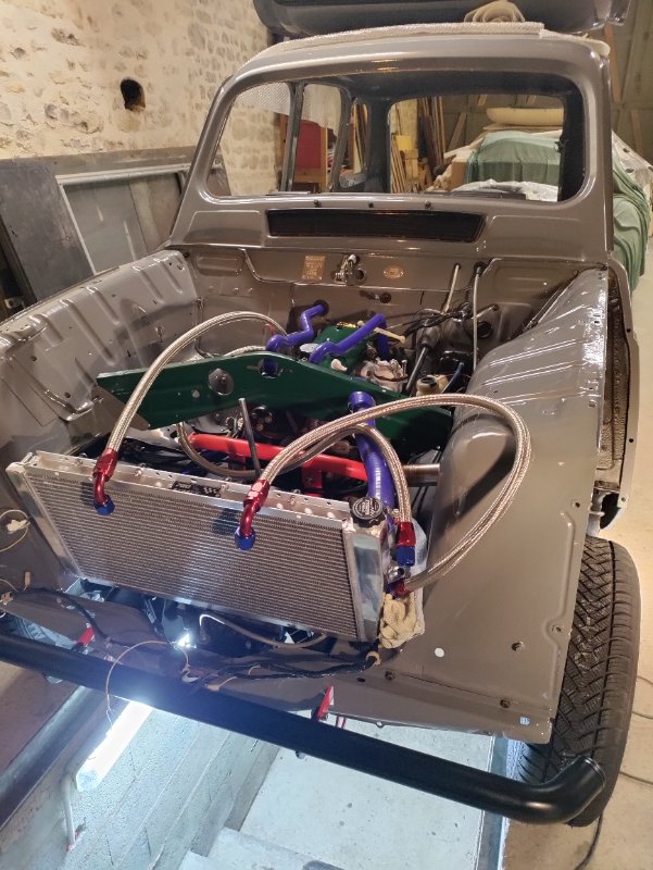

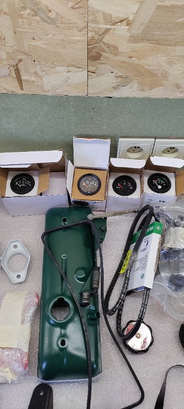

Hello à tous,
Le remontage de Whizzy se poursuit avec encore un mélange d'énigmes et d'idées pour monter des éléments improbables 😆.
Il va falloir travailler sur certaines adaptations et réviser la copie pour certains passages.
Objectif fin d'année, sortir Whizzy de son sommeil ....
Alors à bientôt, suite au prochain épisode 😈

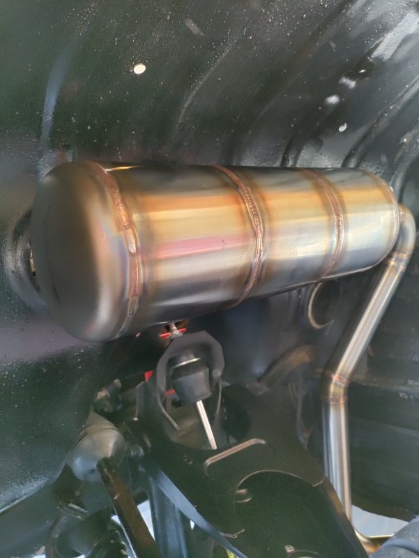

Re: [Traversée des Alpes 2023] - Préparation de Barou2euse : Whizzy

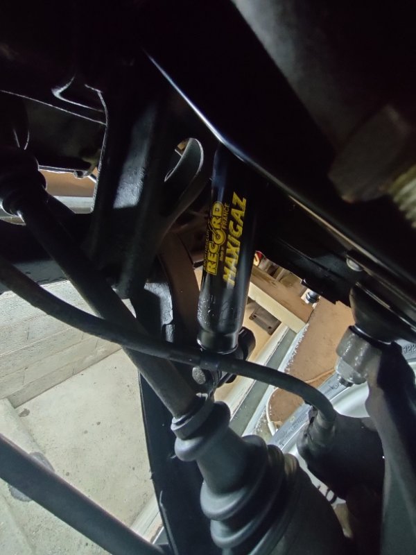

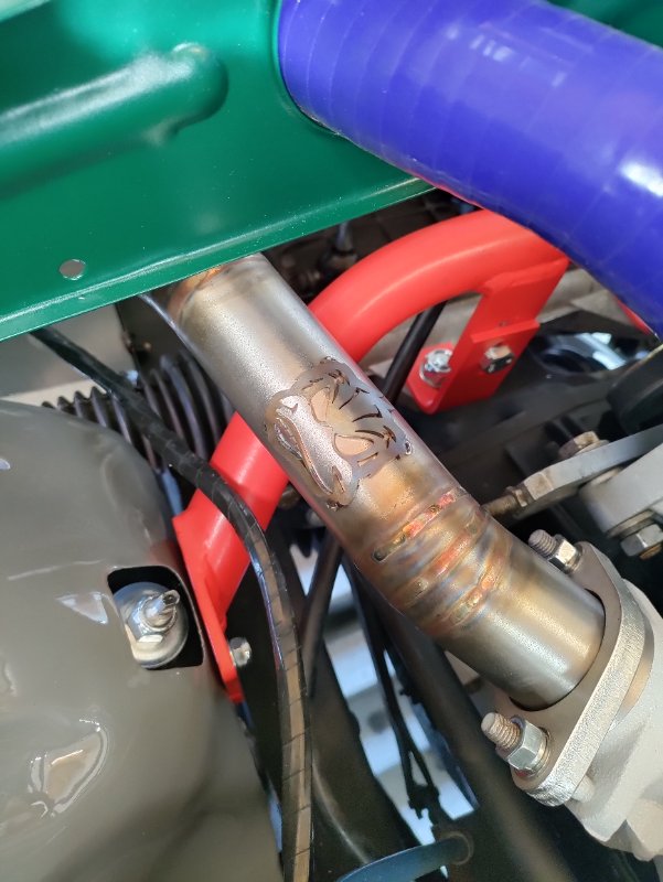

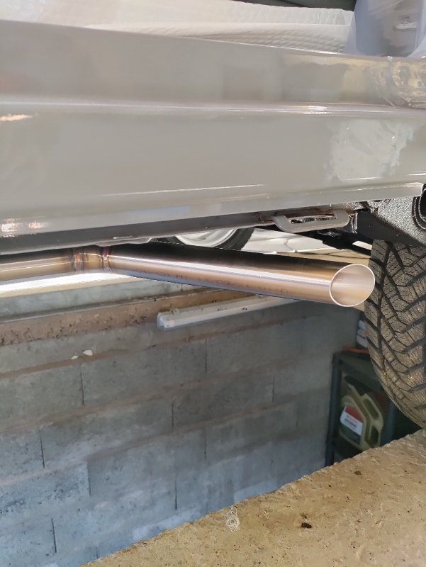

Ça sent le radiateur d'huile...
Quelle est la provenance de ta ligne ?
Par contre les records, ce sont des amortisseurs à usage unique... :happy1:
Pfiouuuu c'est beau, c'est propre ! :ghee:
Très belle ligne ! :gene2:
