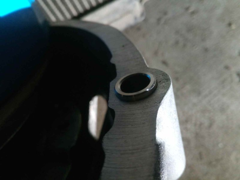

Fabrication d'une pointe à partir d'une soupape, avec la rectifieuse à soupapes
Tournage d'un insert , sans jeu pour positionner la cloche sur la bride
Et fabrication des bagues de guidage ( pas trop longues, ma bride n'étant pas trop épaisse)

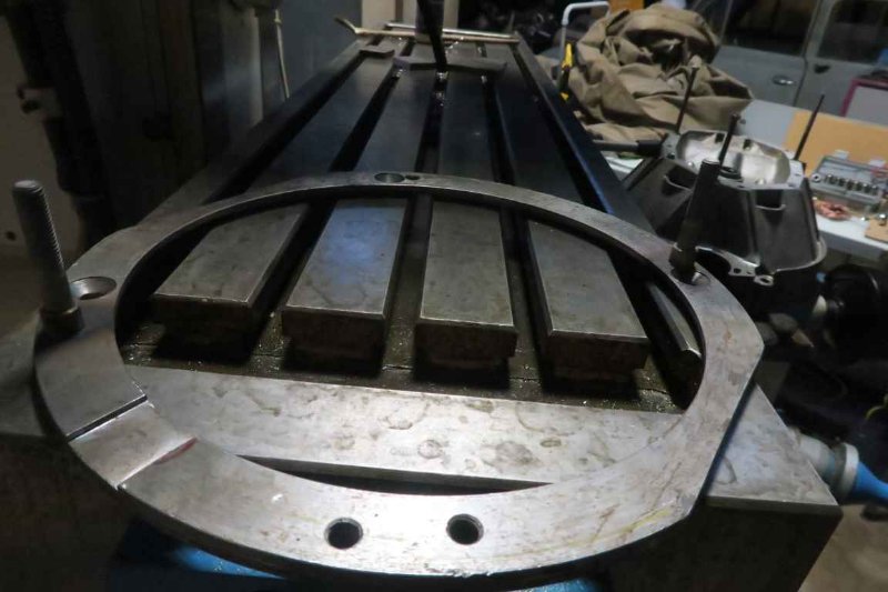

Bon, ça a pris plus de temps que prévu, mais ma fraiseuse est arrivée
C'est une occasion, mais la géométrie est assez bonne
Je vais pouvoir terminer mon entretoise tranquillement ;)

Elle parait énorme, mais elle n'est pas très rigide ( machine bas de gamme) et n'a pas une super course...
Avoir une fraiseuse à la maison , ça ouvre des perspectives et c'est plus pratique... ;)

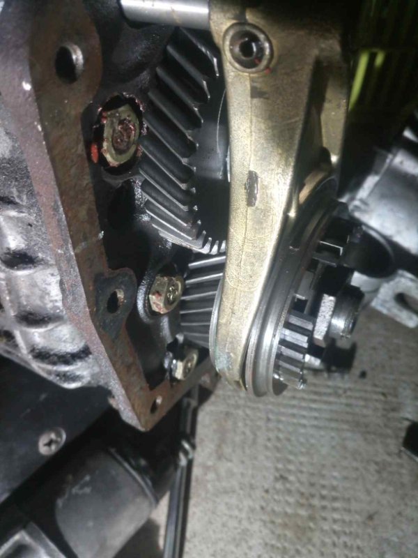

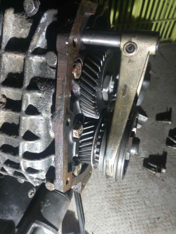

Du coup, j'ai bossé un peu cette aprem ...
C'était adaptation cardans deuche sur BV gs ... Et platine d'interface pour le blocage extérieur de différentiel

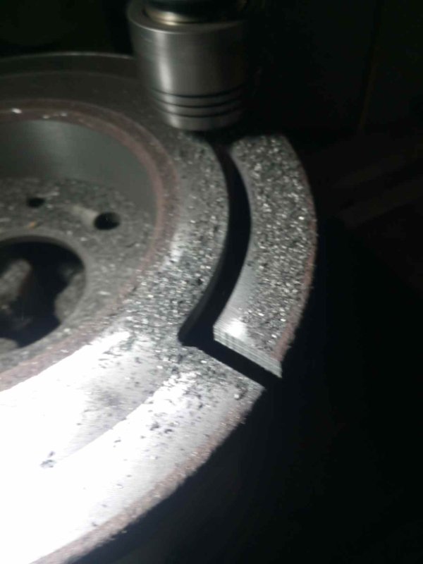

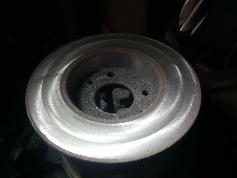

Comme j'avais la flemme d'aller sur le tour de mon père pour continuer le projet, je me suis amusé sur la fraiseuse, avec le plateau diviseur...
Premier côté, on usine le flanc et on réduit l'épaisseur du disque
Deuxième côté :
On usine l'intérieur ( flanc et fond ) pour passer le cardan de deuche
Ensuite on surface
Puis on coupe....
Ensuite essai :
C'est bon, demain je passe au second côté...
