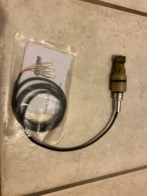

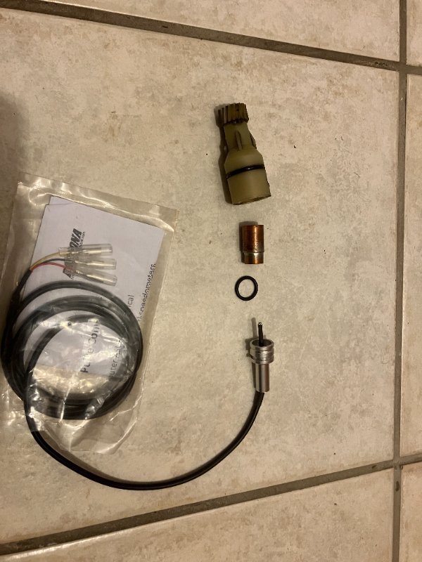

Lorsque l'on change la taille des pneumatiques, la lecture de vitesse au compteur est fausse. Voici la modification que je suis en train de réaliser:
Montage d'un compteur SINGLE VIU de chez continental avec capteur d'impulsion
Réalisation d'une douille en cuivre en soudant un bout de tube de 16mm et un bout de 14mm et qui sera collée au capteur d'impulsion. L'ensemble se monte en lieu et place du câble tachymétrique sur le pignon plastique
Raccordement du capteur au compteur est réalisé par un cable électrique
L'étalonnage du compteur se réalise à l'aide d'un GPS en roulant
