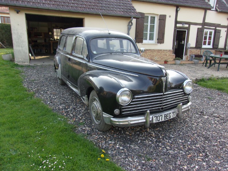

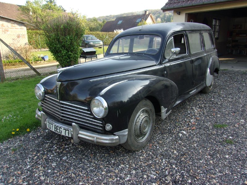

salut à tous .

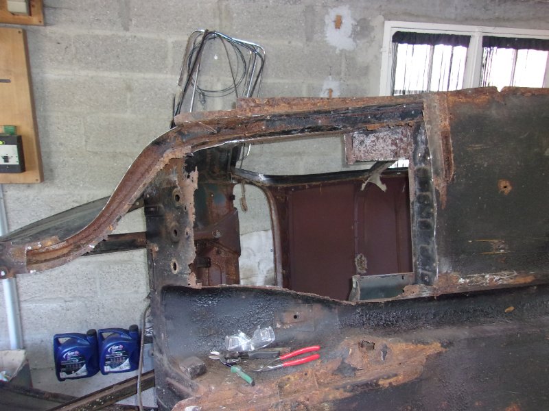

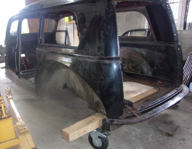

voici l'histoire d'une 203 CL achetée en 2017 qui présenter pas trop mal ( mais je savais que j'aurais des surprises 8/ )
le boulot de démontage à débuter été 2018 .
116_0811 (2).JPG (112.55 Kio) Vu 19971 fois
elle avait été "restaurer" !!! en rajoutant des tôles par dessus la misère !!! donc , tout a refaire !!!
j'ai commencer par la partie gauche . il à fallu reconstruire le bas du tablier et l'avant des longerons
fin 2019 tout le coté gauche était fini

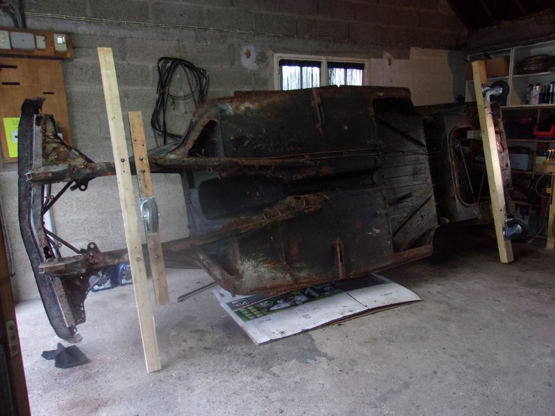

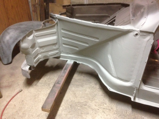

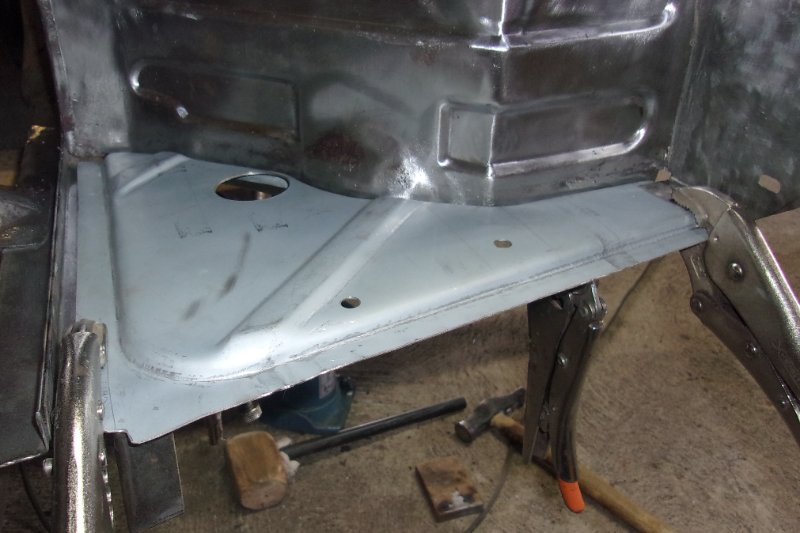

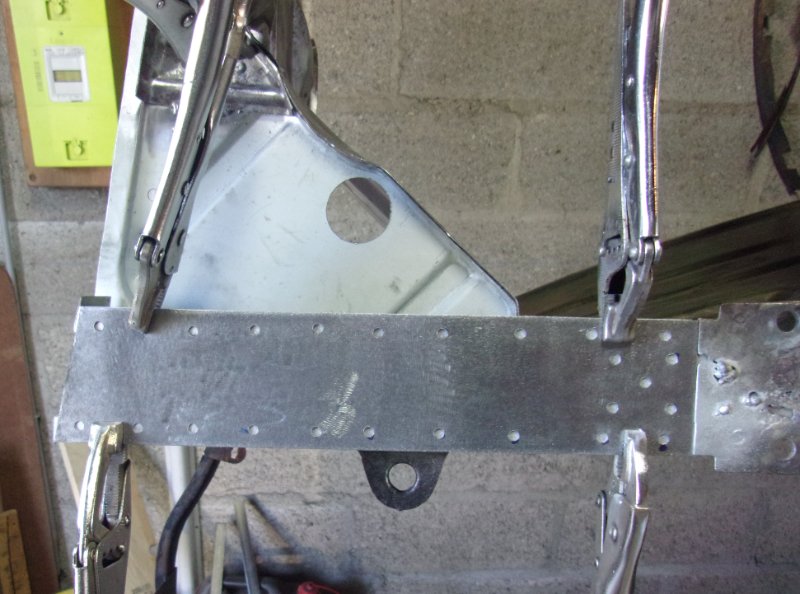

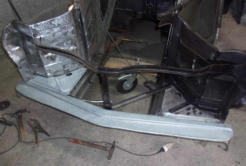

ensuite , j'ai voulu attaquer l'avant .
tout à été repris jusqu'au niveau de la fixation de la traverse avant
116_1316 (2).JPG (136.81 Kio) Vu 19967 fois
cette pièce à été rustinée de partout et mis a blanc
ensuite support de batterie neuf
le tout fini et protéger
j'ai subit la même punition coté droit

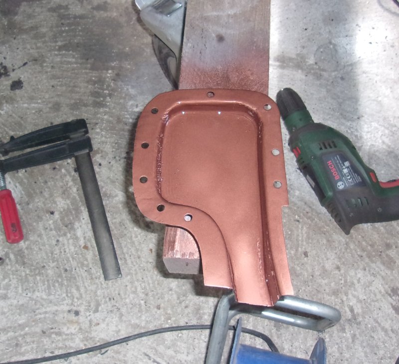

pour finir avec la plage avant , traverses de parechoc et support de cric ( tout en neuf)

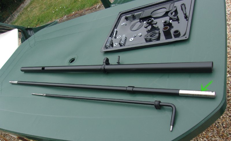

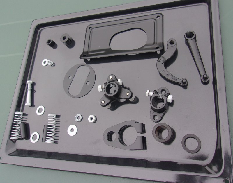

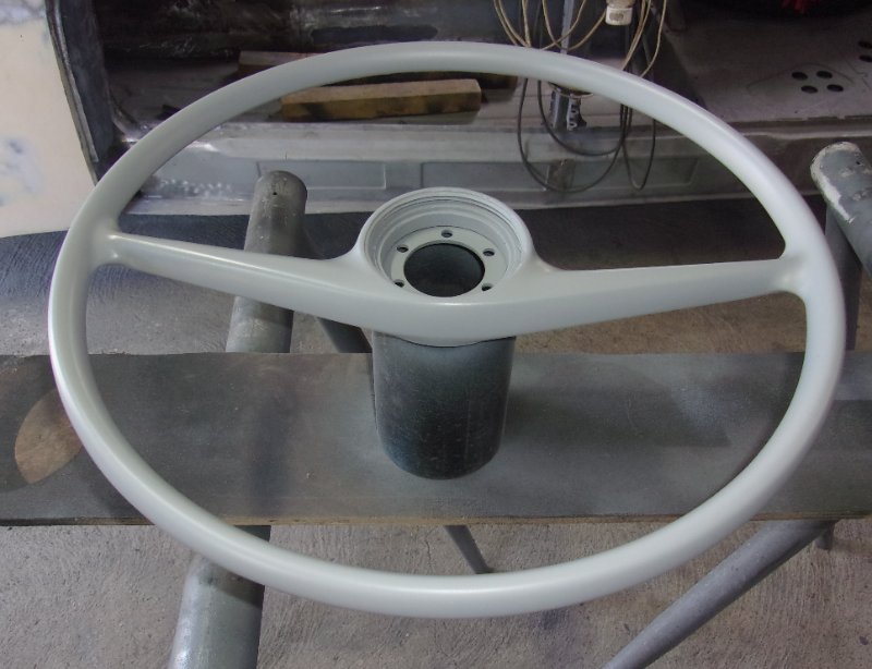

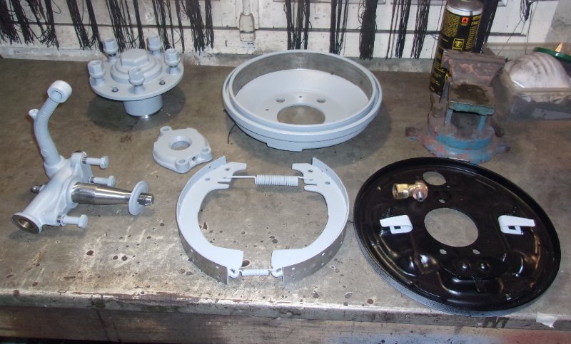

bien sûr les dimanches , je fais les bricoles qui ne font pad trop de bruit .

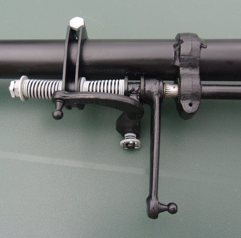

colonne de direction mise en pièces
116_1924 (2).JPG (80.51 Kio) Vu 19966 fois

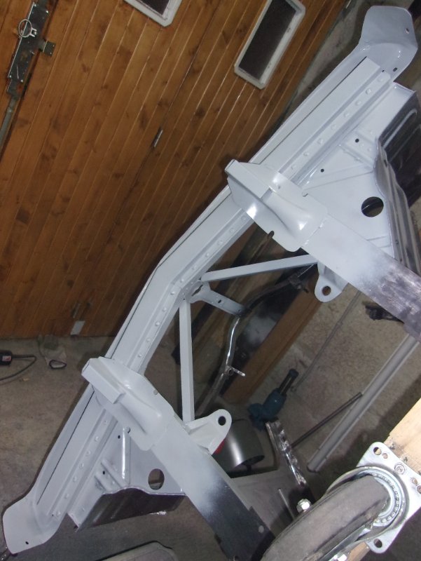

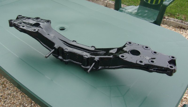

traverse avant sablée , apprêter et peinte
ainsi que toute la quincaillerie du train avant
116_1837 (2).JPG (115.74 Kio) Vu 19966 fois

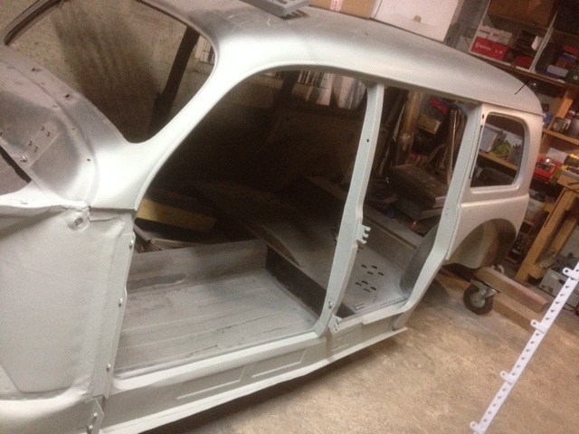

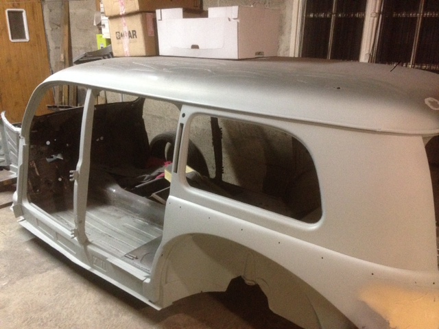

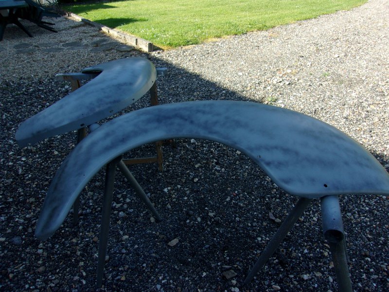

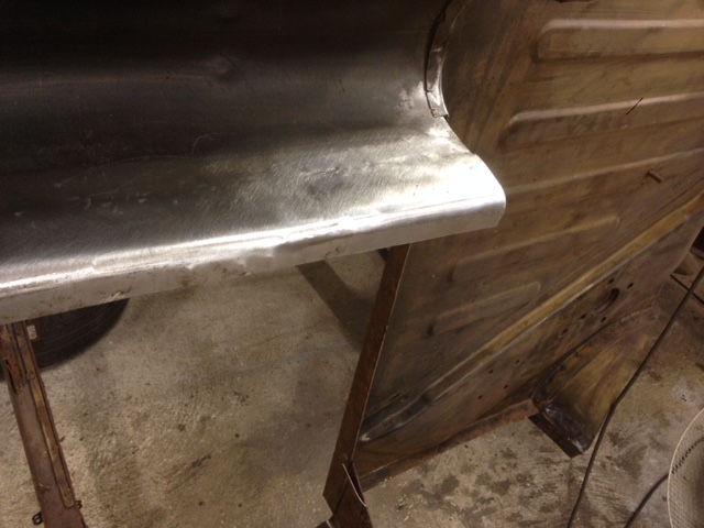

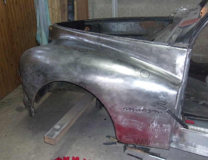

voilà pour les éléments de carrosserie .

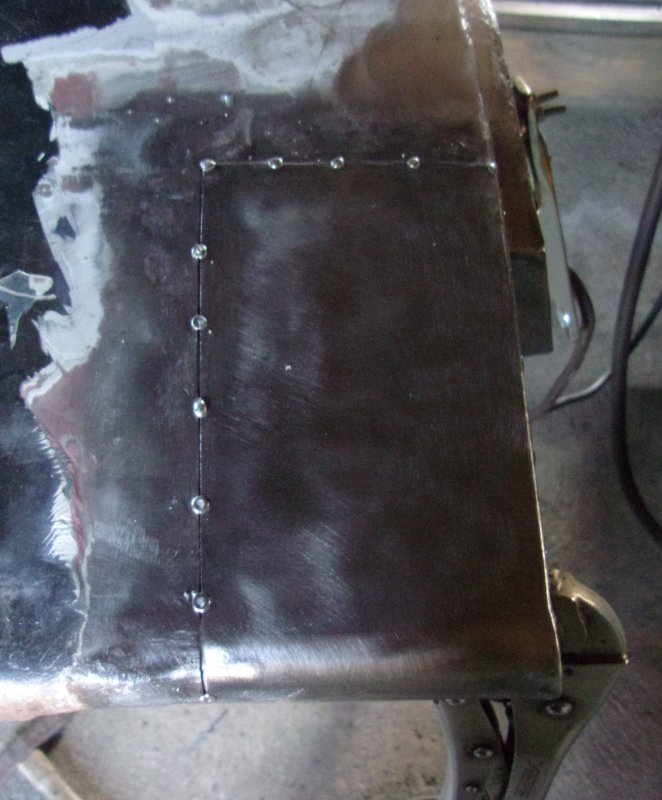

tout à été mis à blanc , redresser , et réparer avec des pièces refabriquer soudées au mig
116_1308 (2).JPG (103.85 Kio) Vu 19962 fois

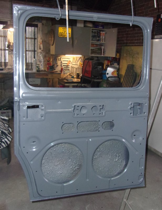

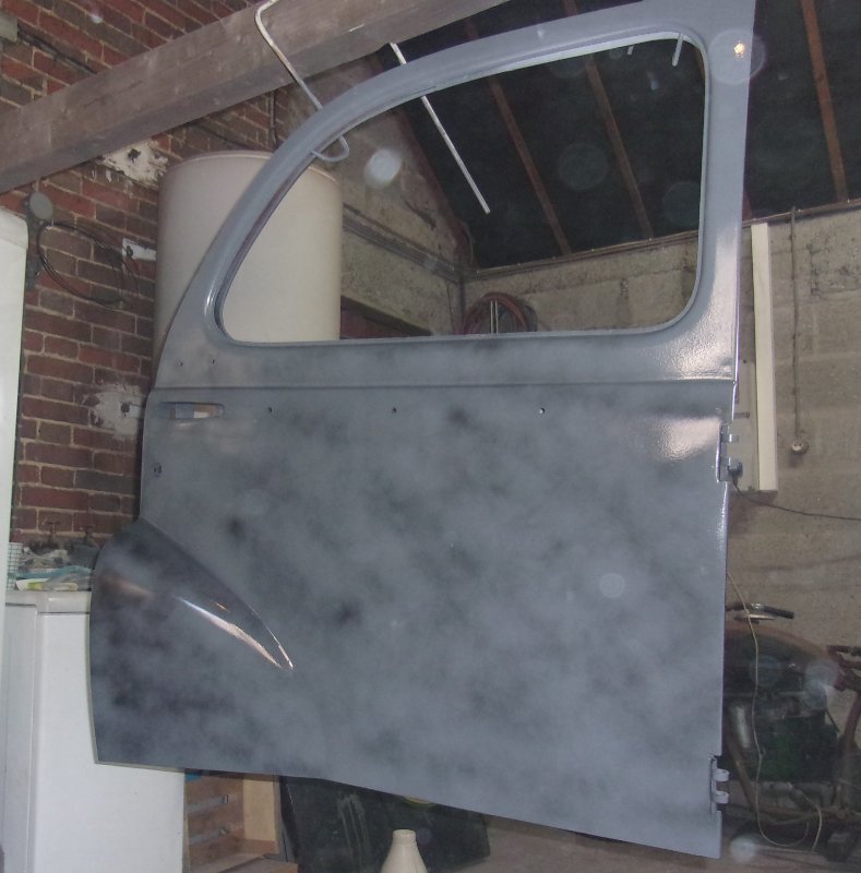

pareil pour les portes gauche
116_1904 (2).JPG (108.7 Kio) Vu 19962 fois
116_1932 (2).JPG (105.67 Kio) Vu 19962 fois

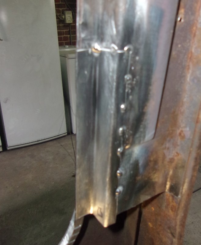

Salut à tous . je vous envoi la suite des misères ::d

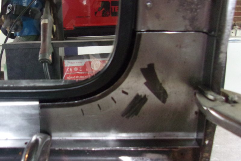

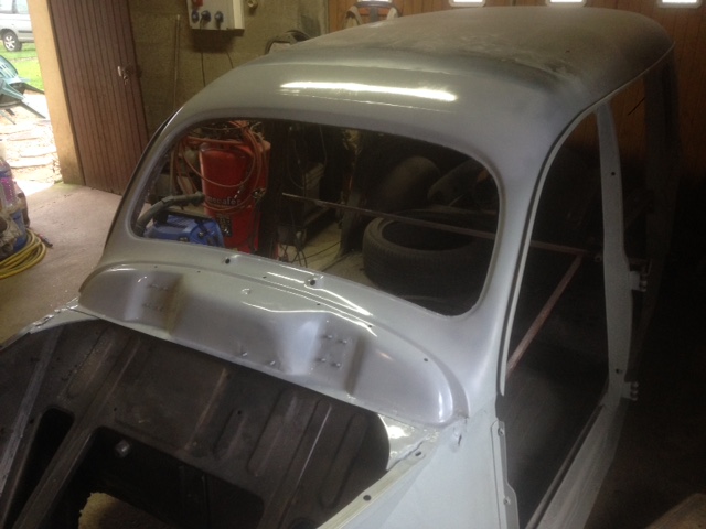

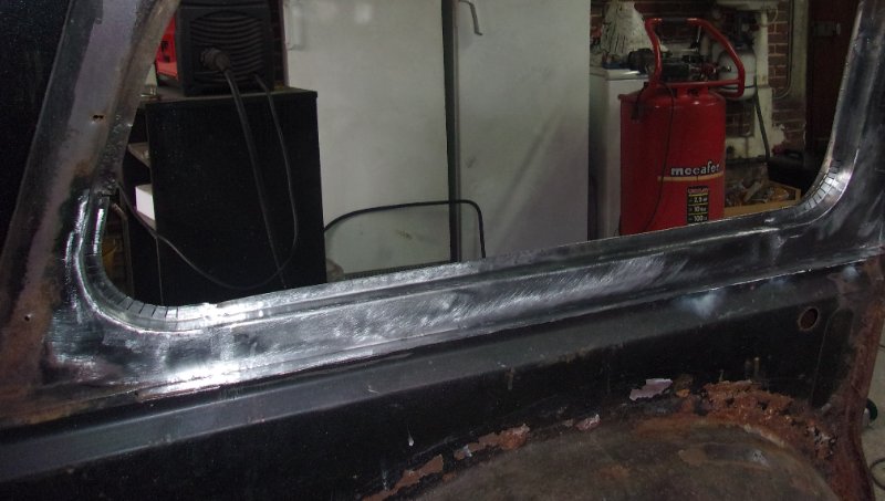

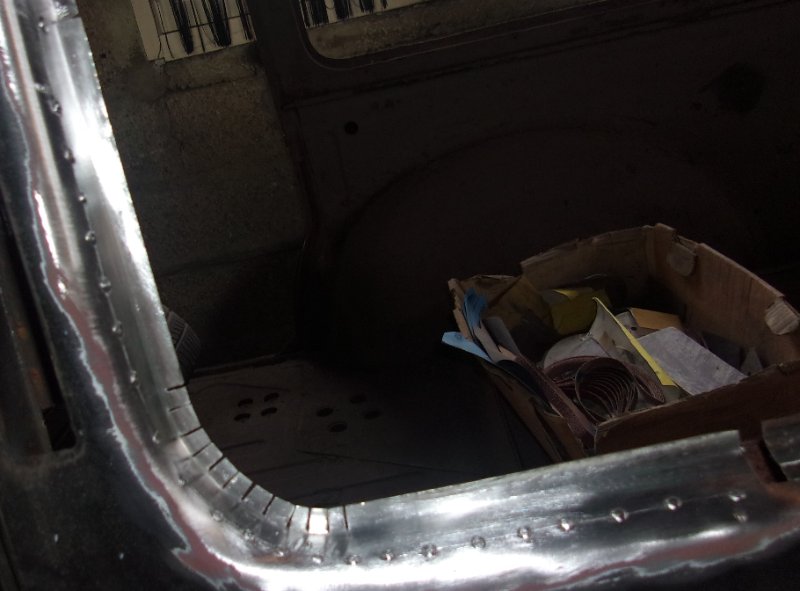

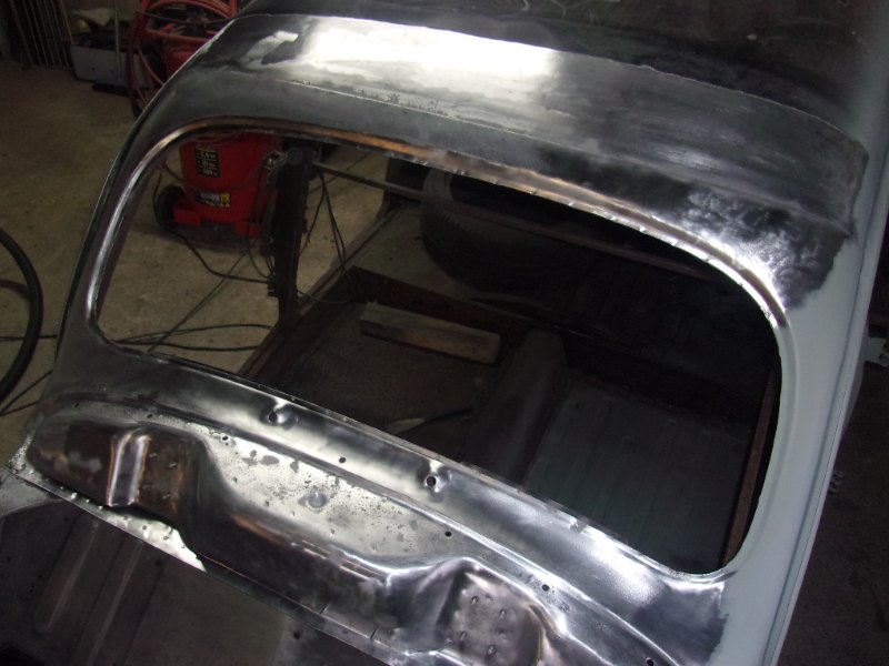

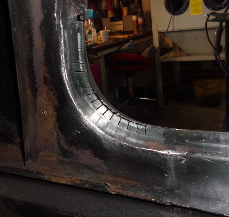

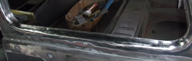

voici un endroit que je redoutais :aille: le tour de vitre arrière complètement pourri intérieur / extérieur :pleur4:
il a fallu tout reconstruire .
116_1952 (2).JPG (85.92 Kio) Vu 19943 fois
116_1955 (2).JPG (81.46 Kio) Vu 19943 fois
116_1974 (2).JPG (83.35 Kio) Vu 19943 fois
116_1975 (2).JPG (97.09 Kio) Vu 19943 fois
116_1983 (2).JPG (67 Kio) Vu 19943 fois
116_1995 (3).JPG (85.85 Kio) Vu 19943 fois
116_2000 (2).JPG (122.48 Kio) Vu 19943 fois
116_1999 (2).JPG (83.71 Kio) Vu 19943 fois
116_2003 (2).JPG (77.76 Kio) Vu 19943 fois
pareil à l'extérieur.
116_1959 (2).JPG (81.36 Kio) Vu 19943 fois
116_2012 (2).JPG (123.35 Kio) Vu 19943 fois
116_2013 (3).JPG (102.88 Kio) Vu 19943 fois
116_2014 (2).JPG (60.87 Kio) Vu 19943 fois
le tout bien mis a blanc + appret
116_2018 (2).JPG (90.7 Kio) Vu 19943 fois

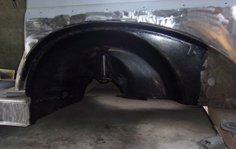

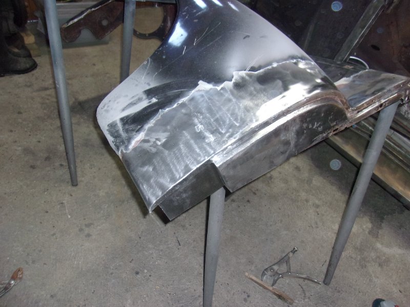

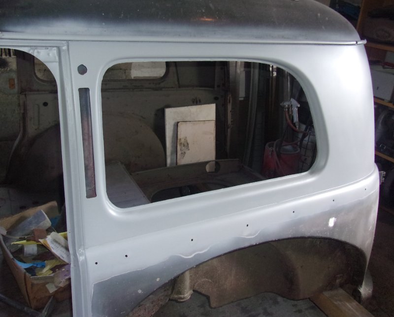

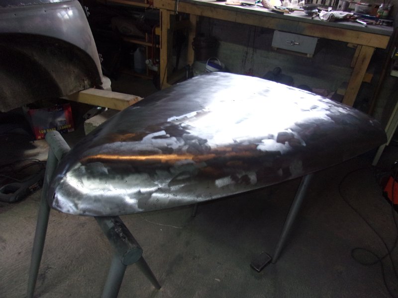

quelques bricoles de plus .

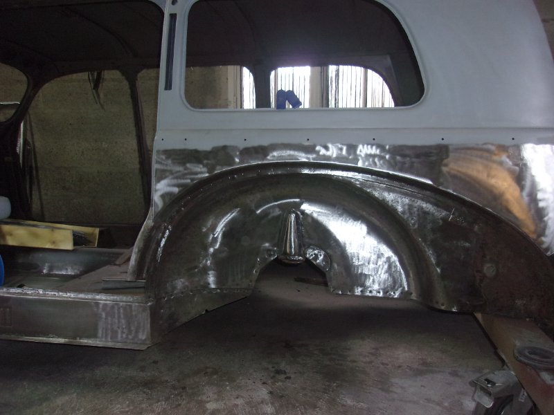

les finitions du coté gauche .
116_2024 (2).JPG (81.72 Kio) Vu 19942 fois

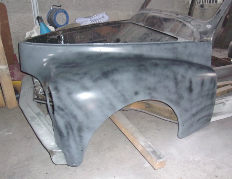

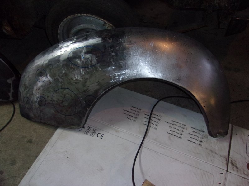

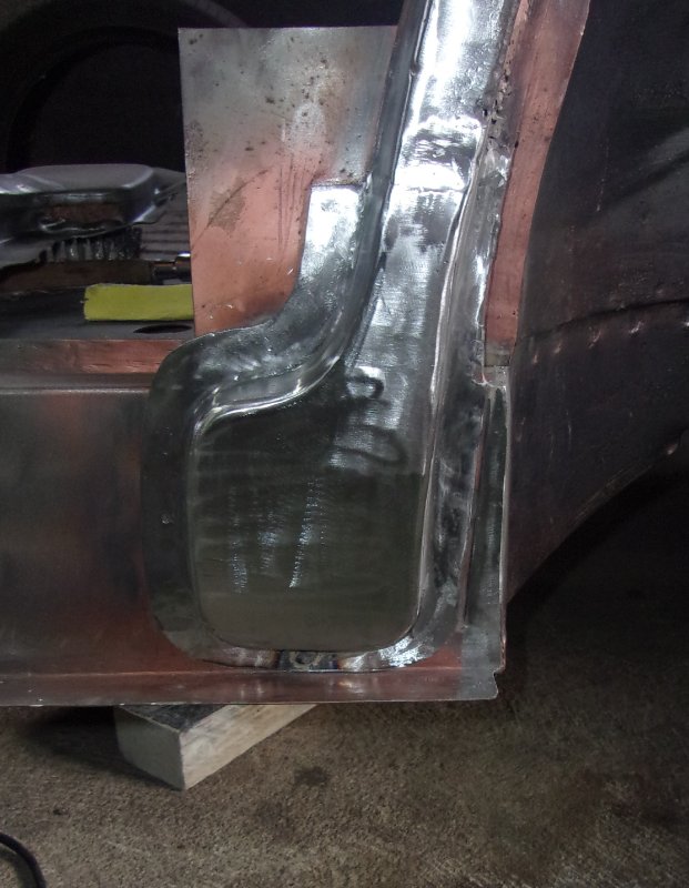

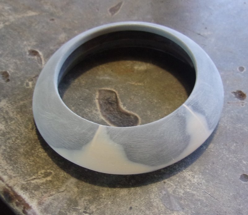

un nouveau sabot d'aile
116_2030 (2).JPG (125.17 Kio) Vu 19942 fois
116_2031 (2).JPG (136.17 Kio) Vu 19942 fois
116_2034 (3).JPG (107.43 Kio) Vu 19942 fois
116_2035 (2).JPG (111.15 Kio) Vu 19942 fois
116_2037 (2).JPG (103.17 Kio) Vu 19942 fois
tout ce coté fini à été bien remis a blanc et apprêter

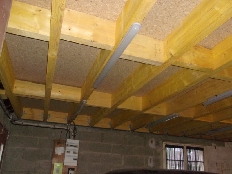

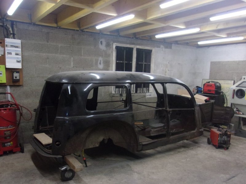

les travaux dans l'atelier .

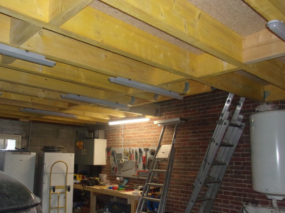

comme je n'avais pas trop de place pour bosser , que j'y voyer que dalle , que j'avait une belle hauteur sous le toit et que j'avais un poto menuisier .
alors , il est venu voir ! il ma dit , c'est possible de faire quelque chose ! alors feu !!!
j'ai fait un vide de tout le merdier ! virer toute la vieille électricité a partir du compteur ! rien que ça , c'été déjà plus clair :ghee:
ensuite montage d'un plancher + toute l'électricité neuve depuis le compteur et un établi fait avec le reste de bois de charpente .
maintenant , tout est bien ranger en haut et je peux enfin me bouger :ghee:

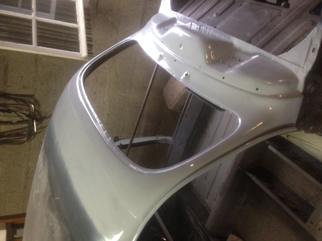

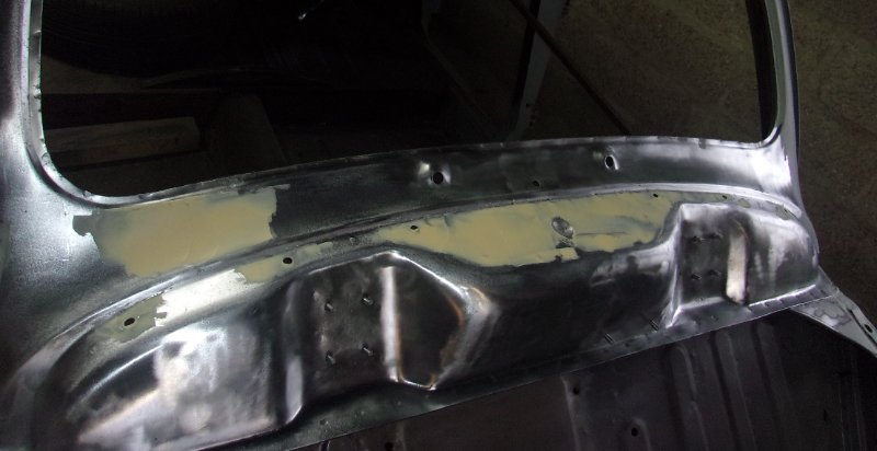

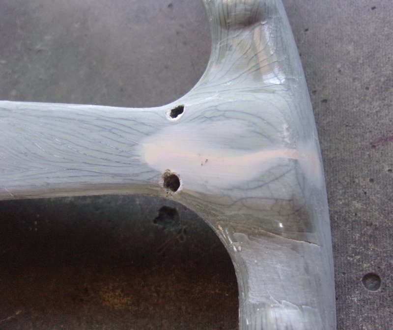

voici la suite des travaux :

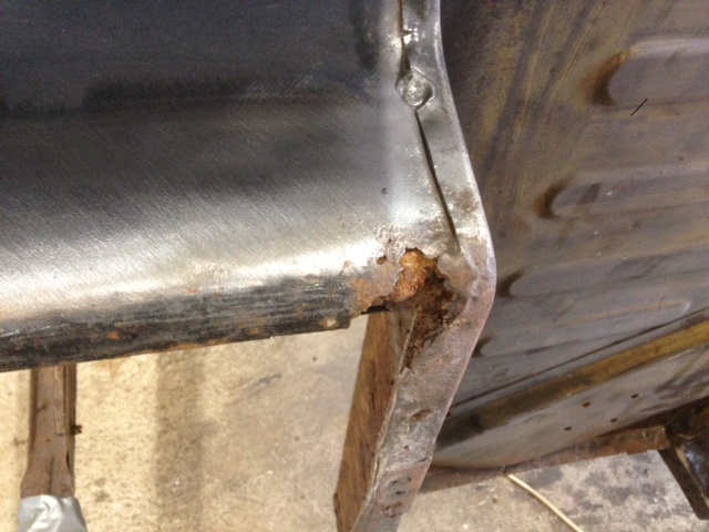

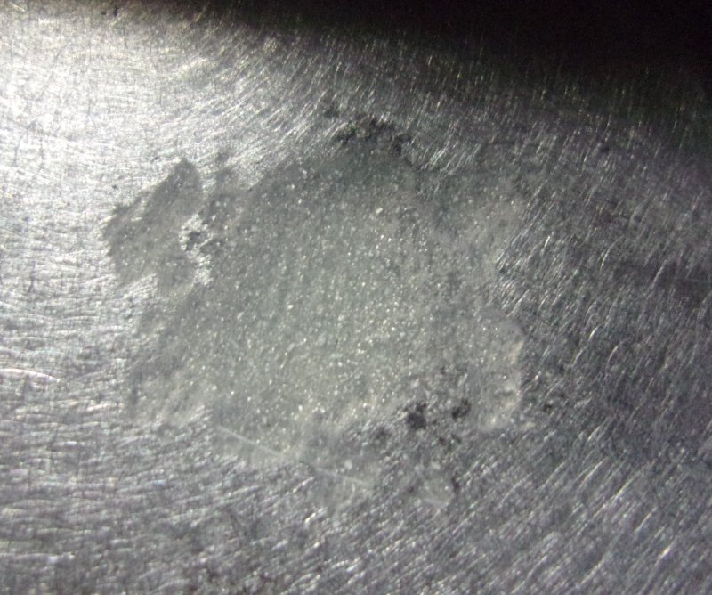

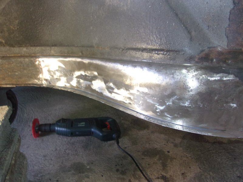

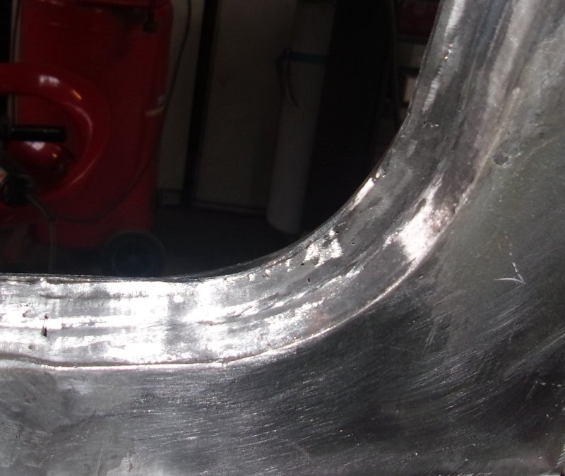

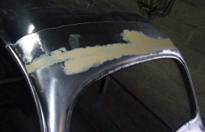

baie de pare-brise . brossée à blanc et sabler aux endroits piquer par la rouille .
116_2063 (2).JPG (100.55 Kio) Vu 19922 fois
boucher les petites crevasses de rouille à l'étain à froid .
116_2065 (2).JPG (145.58 Kio) Vu 19922 fois
mastic de finition et apprêt.
116_2067 (2).JPG (78.95 Kio) Vu 19922 fois
116_2068 (2).JPG (72.8 Kio) Vu 19922 fois

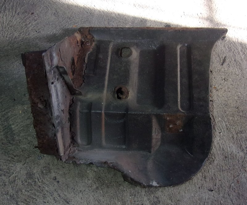

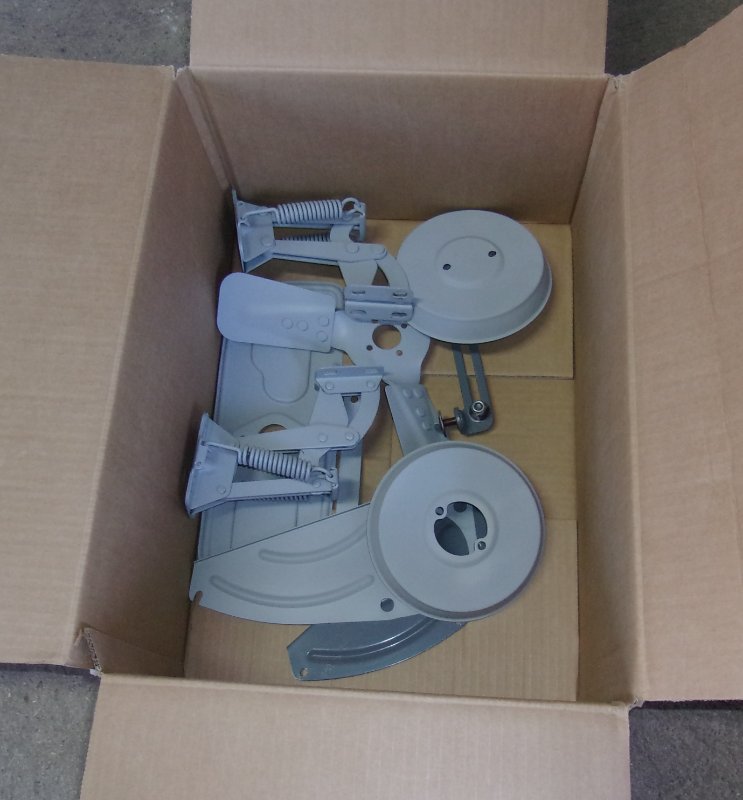

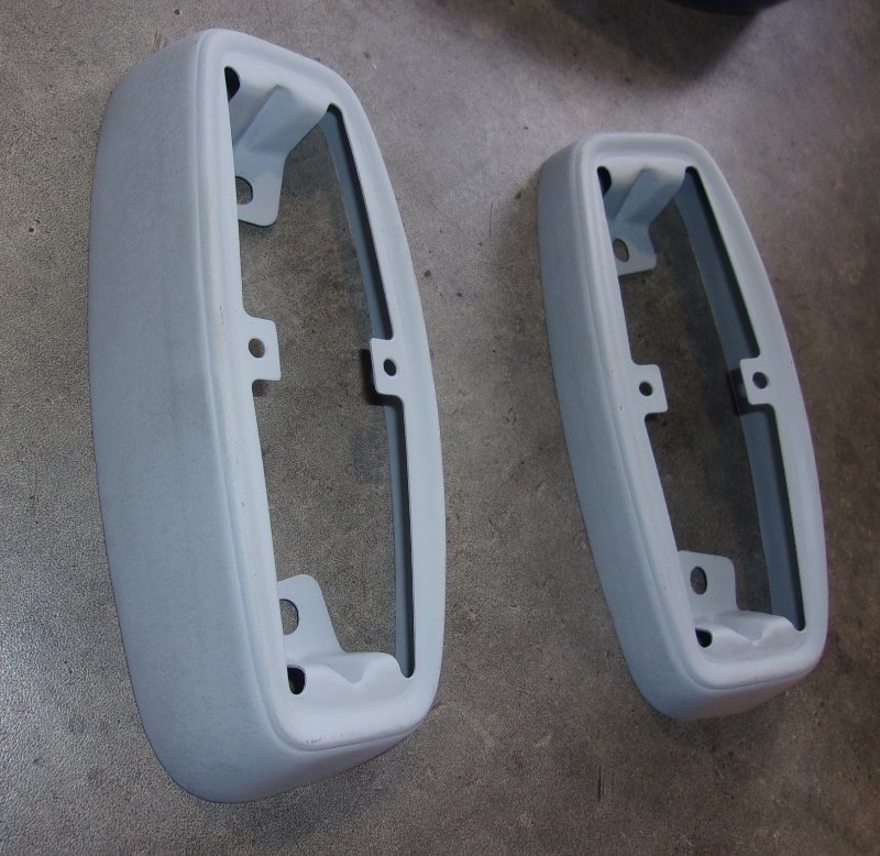

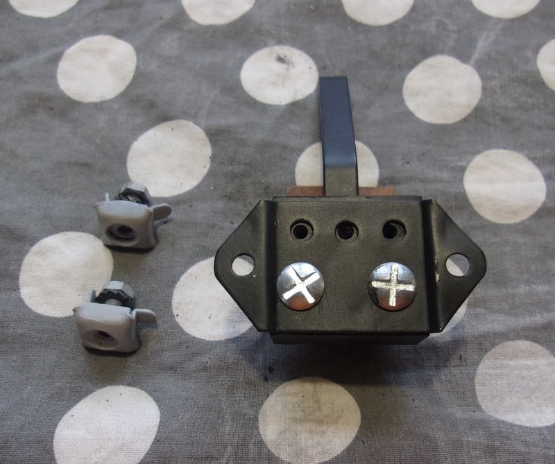

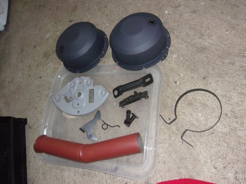

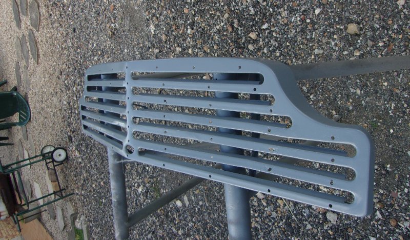

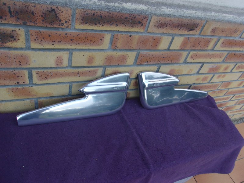

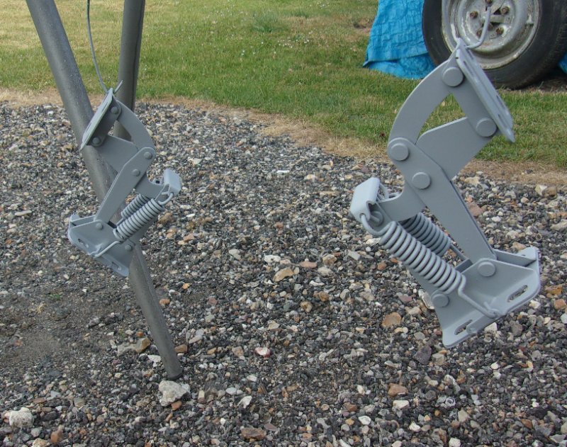

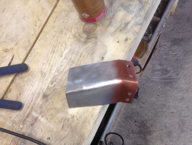

puis encore quelques pièces restaurée le dimanche et de jolies choses trouvées sur le net .
contacteur de stop démonté et restaurer
supports de feux ar neuf d'époque remis en apprêt
116_1727 (2).JPG (140.01 Kio) Vu 19922 fois
pièces trouvées sur le net .

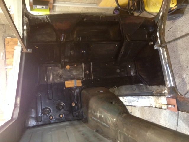

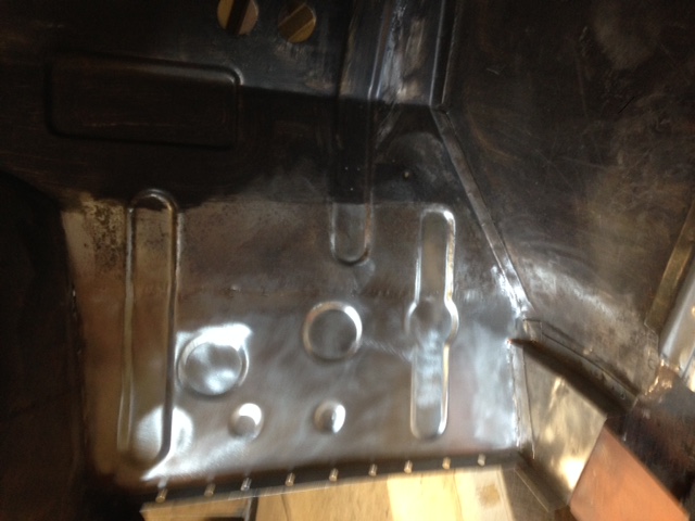

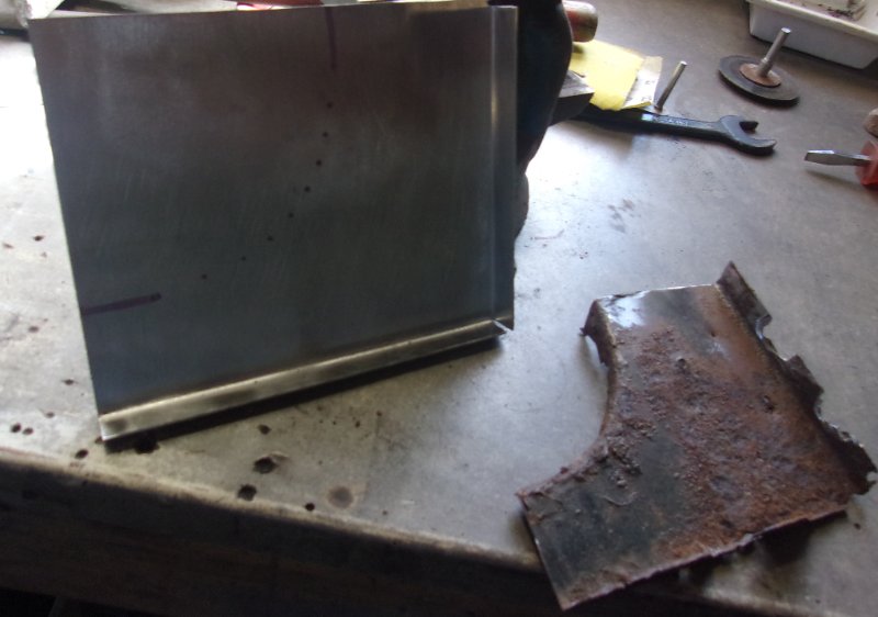

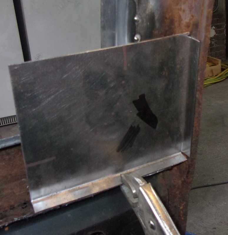

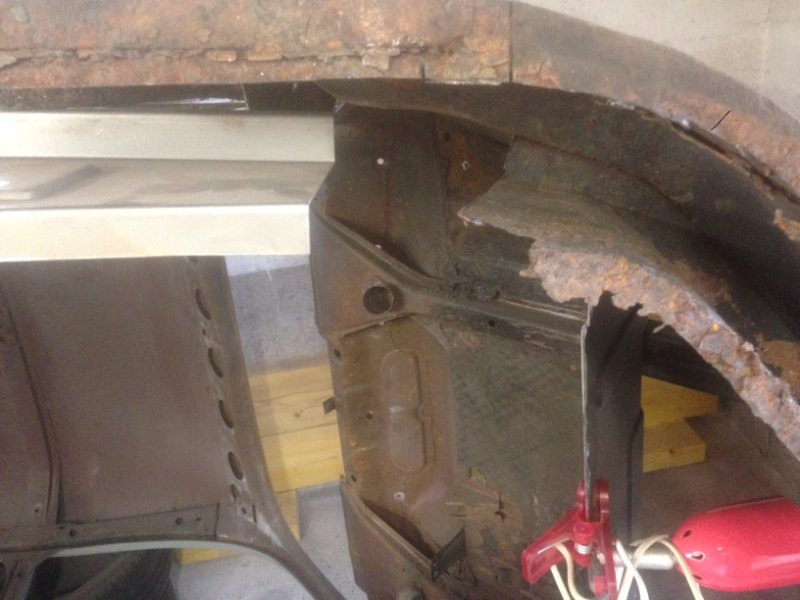

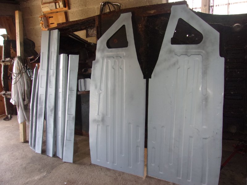

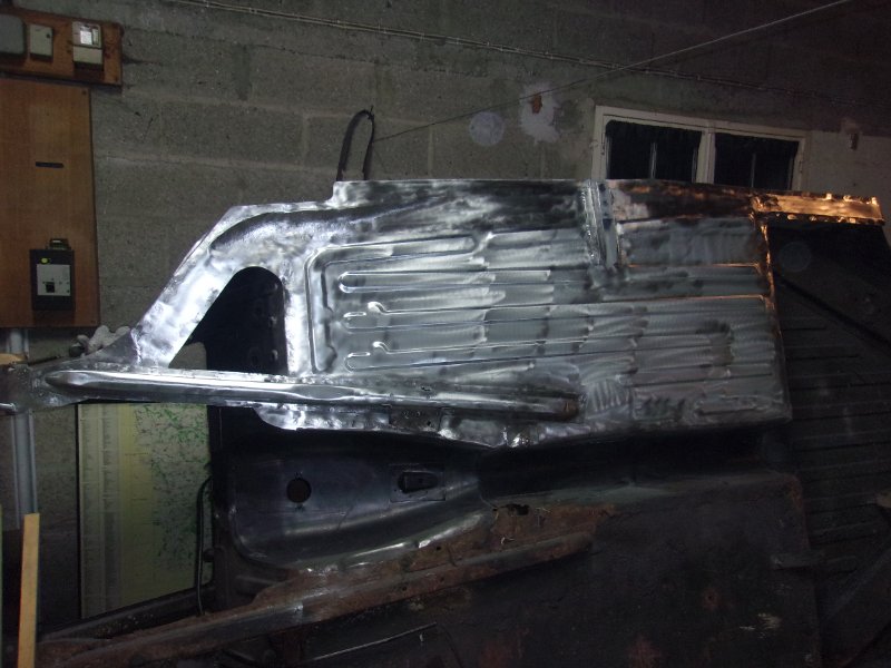

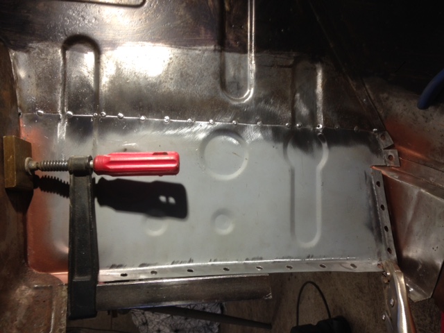

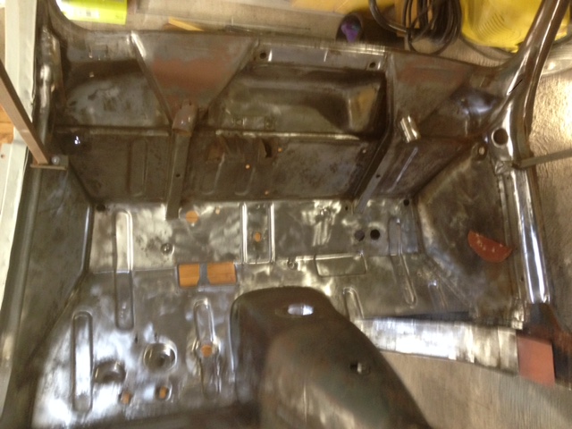

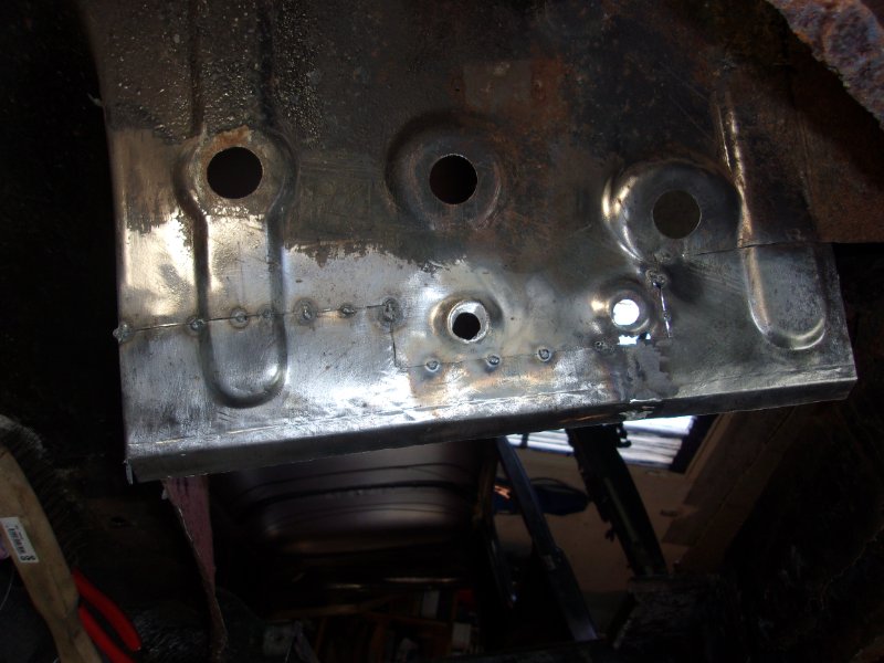

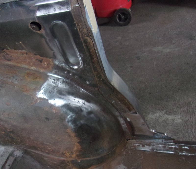

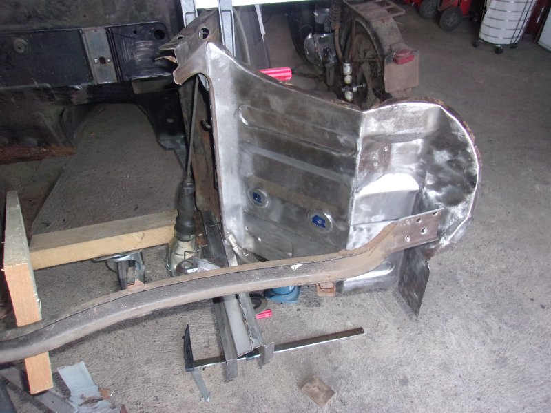

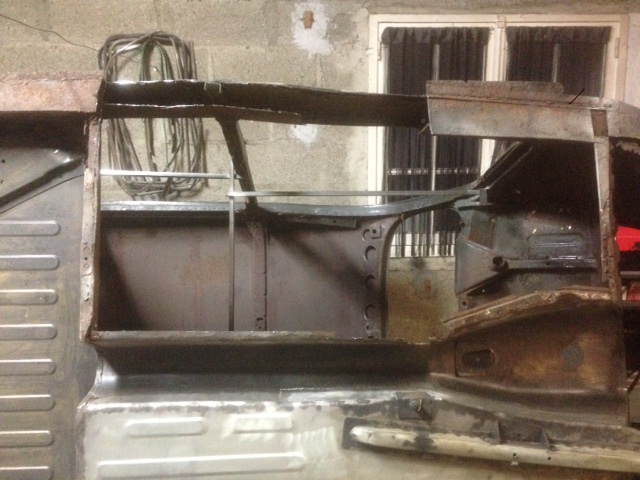

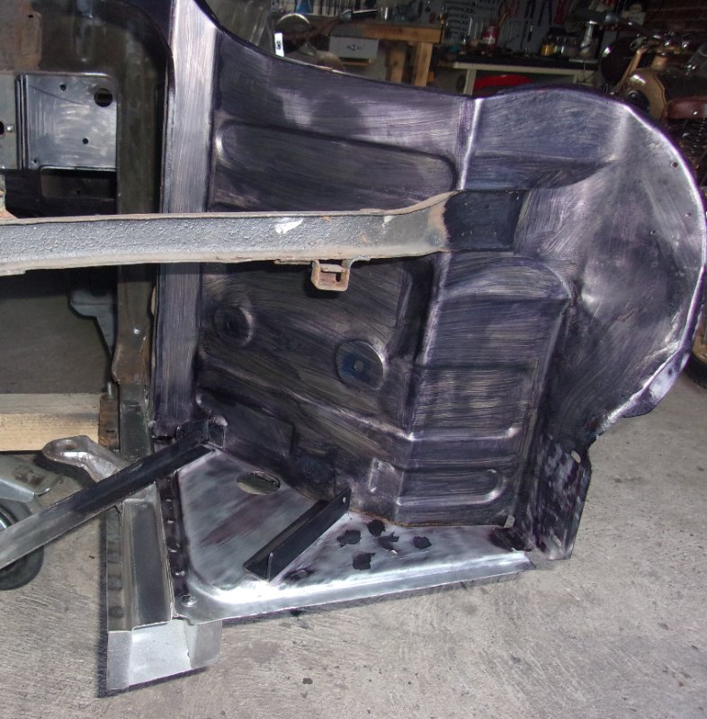

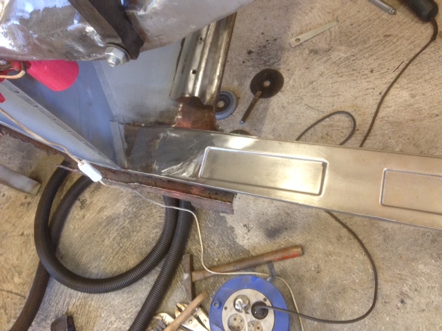

aller , je vous fait voir le coté droit en cours .
découpe de la misère
tunnel a refaire
IMG_0281 (2).JPG (56.14 Kio) Vu 19874 fois
116_2075 (2).JPG (78.5 Kio) Vu 19874 fois
116_2076 (2).JPG (86.33 Kio) Vu 19874 fois

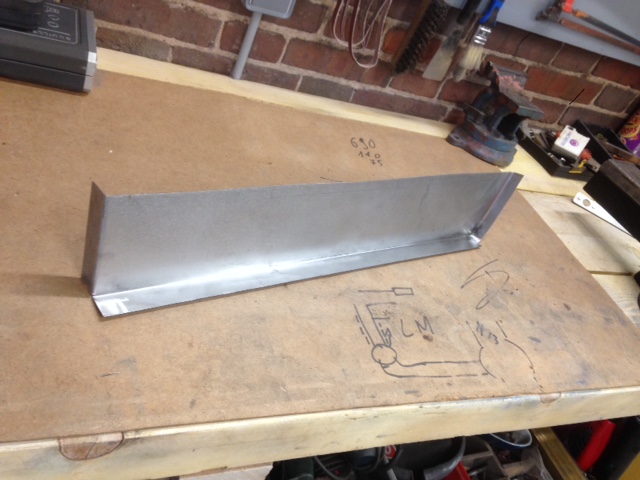

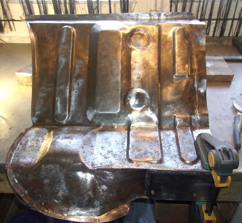

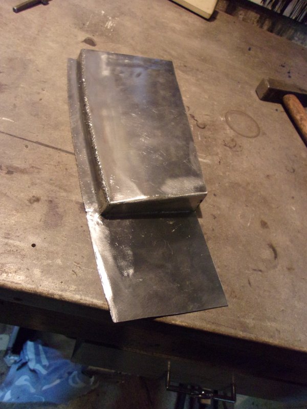

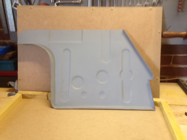

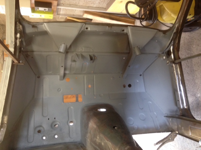

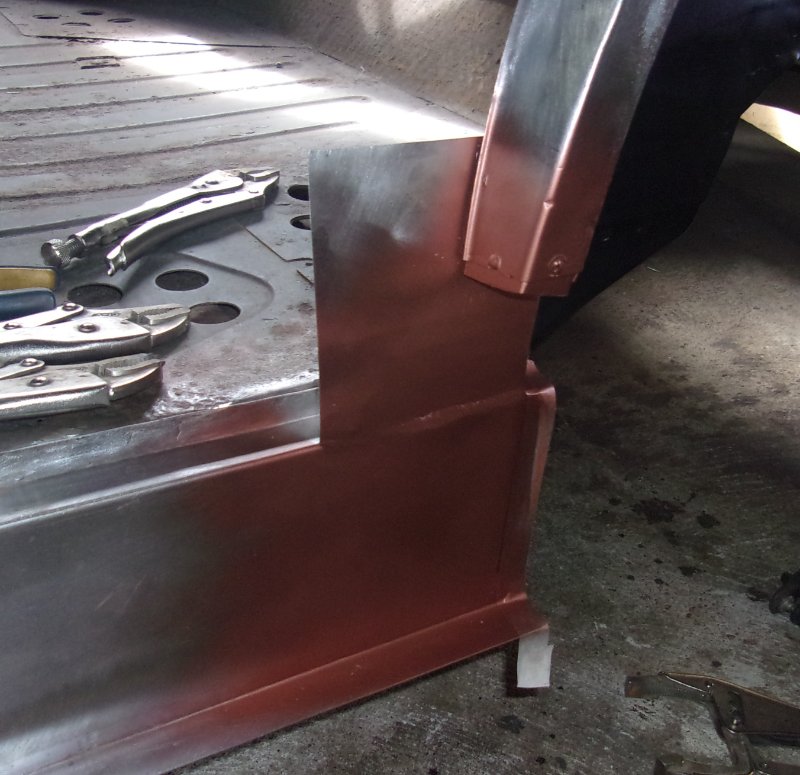

un morceau reconstruit a l'arrière
morceau de tablier neuf
pointé à sa place
tablier fini
ensuite mise à blanc du tablier complet , protection au ferose puis apprêt

voui , c'est vrai quelle est croustillante :(

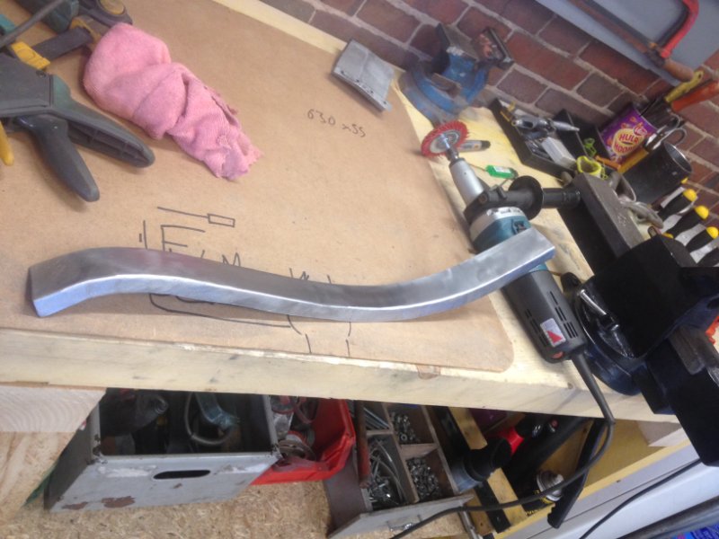

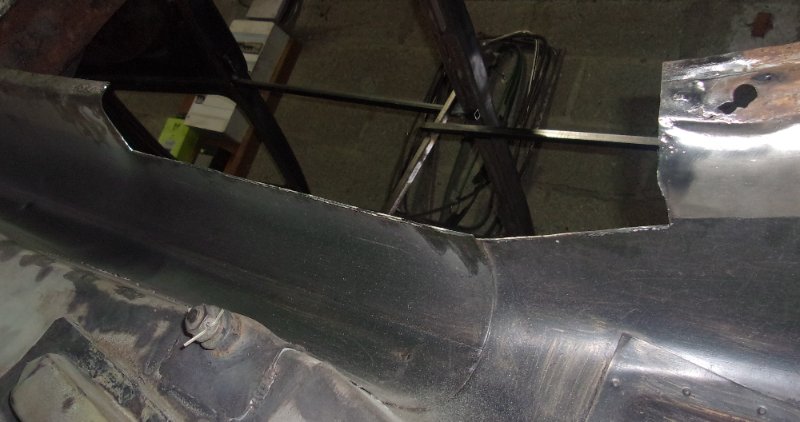

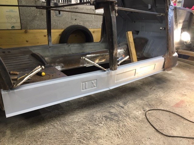

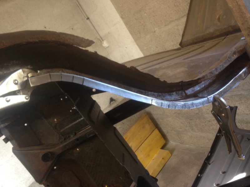

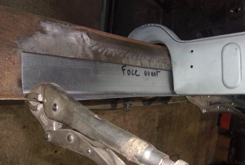

aller , la suite !

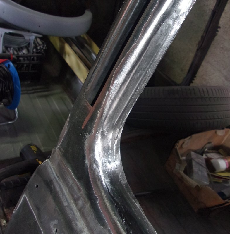

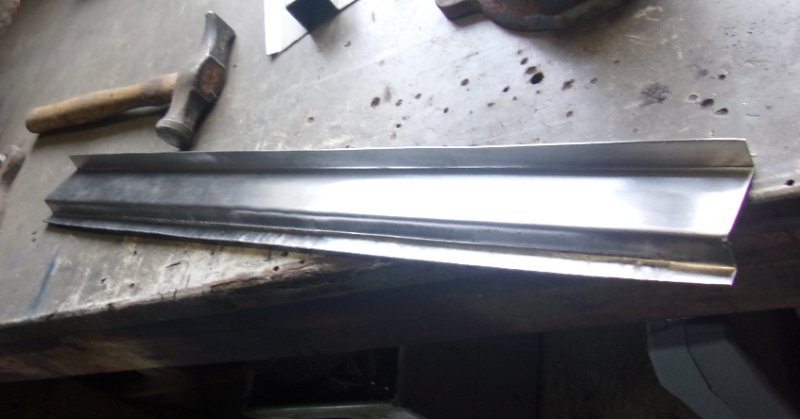

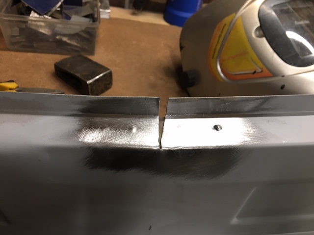

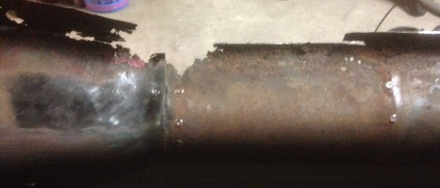

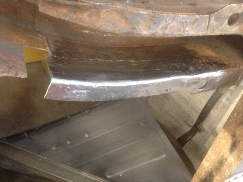

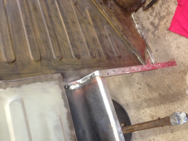

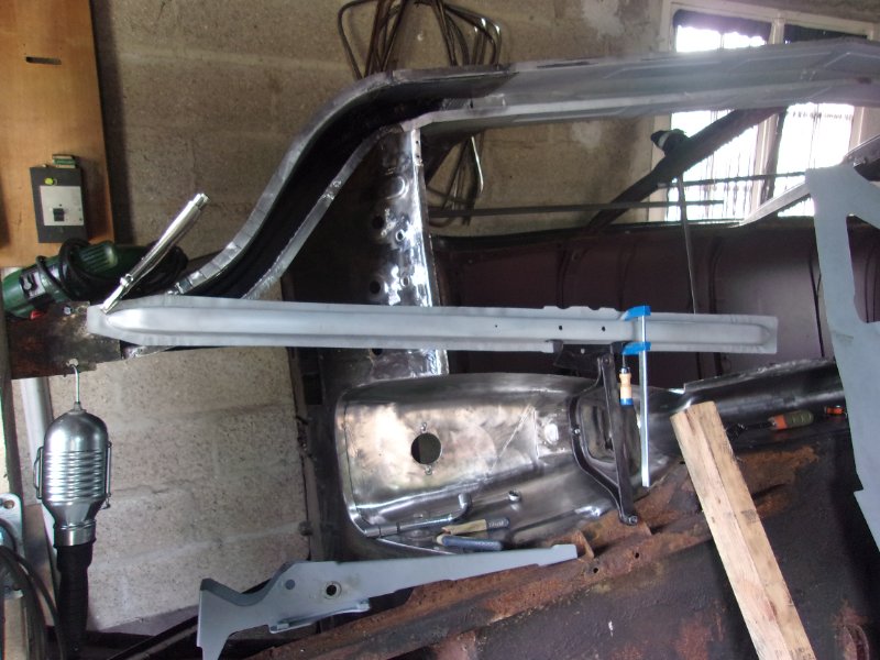

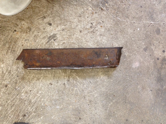

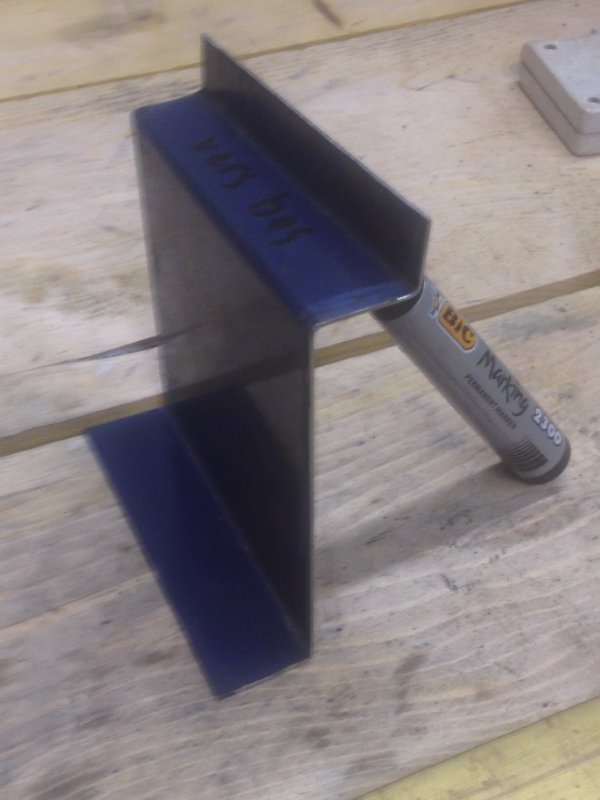

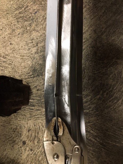

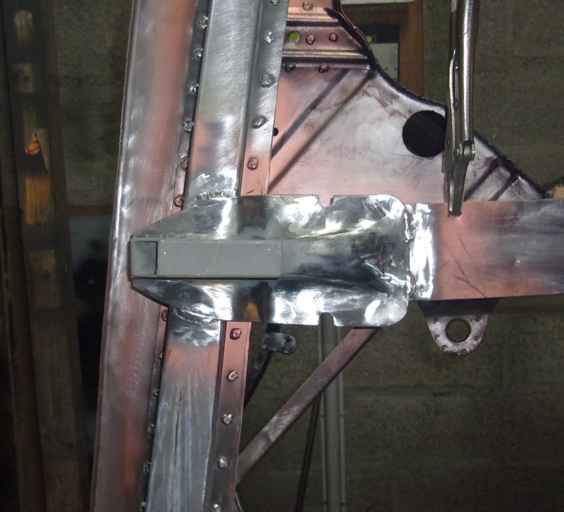

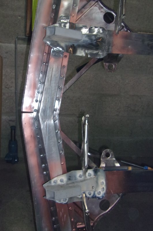

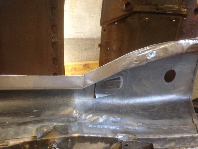

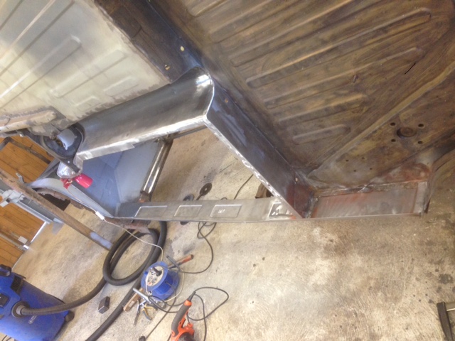

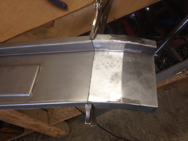

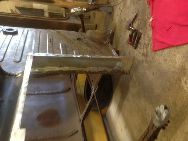

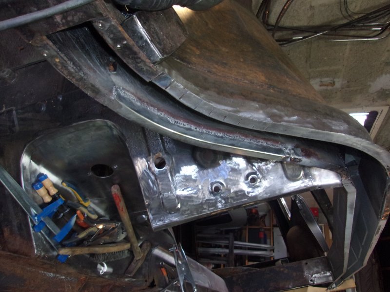

longeron intérieur droit :
raccord en fabrication
IMG_0446 (2).JPG (78.22 Kio) Vu 19864 fois
il va pile poil avec le longeron
fabrication du morceau en S
ajustement bord à bord
puis soudure avec une tôle en renfort intérieur
puis greffe avec le longeron neuf
voilà , j'en était là il y 2 mois ( mais j'ai repris hier... :taré1: )

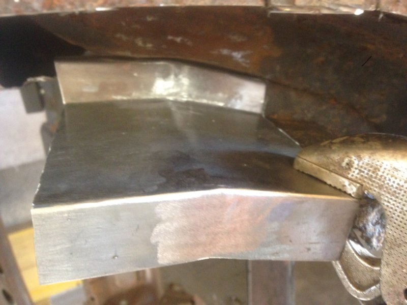

Message par chips »

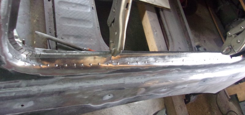

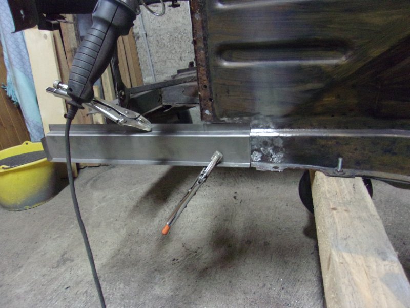

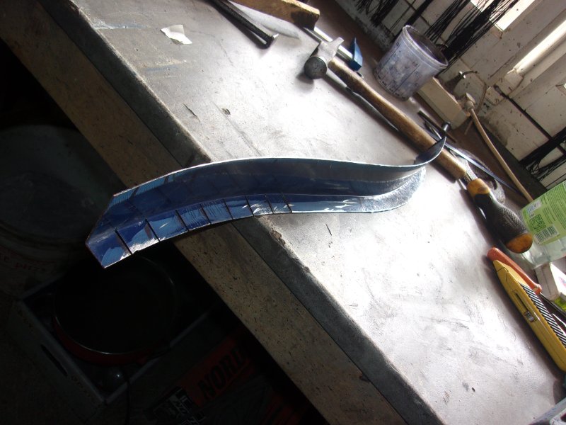

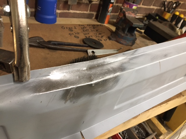

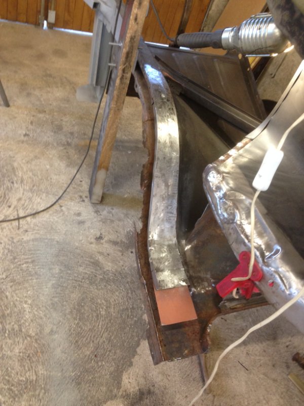

Salut à tous ;)

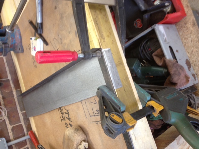

les dernières avancées de lundi après midi ( donc après ma petite sieste d ' 1h60 )

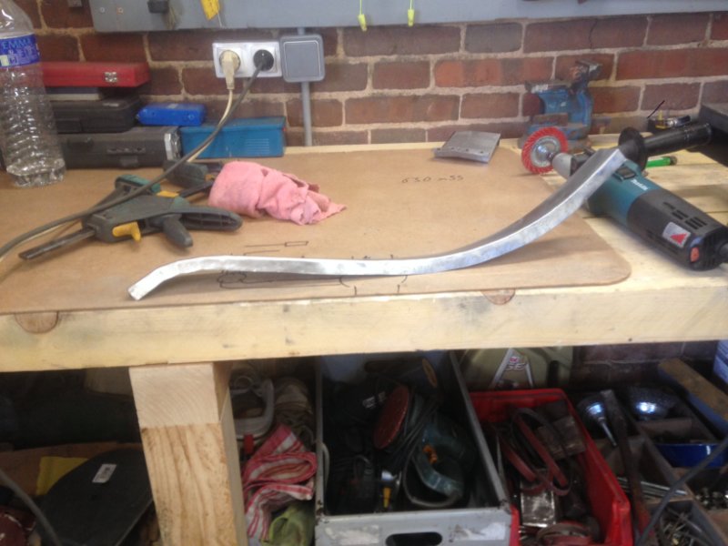

cintrage du dernier longeron , ajustage , soudage avec petit renfort intérieur .
