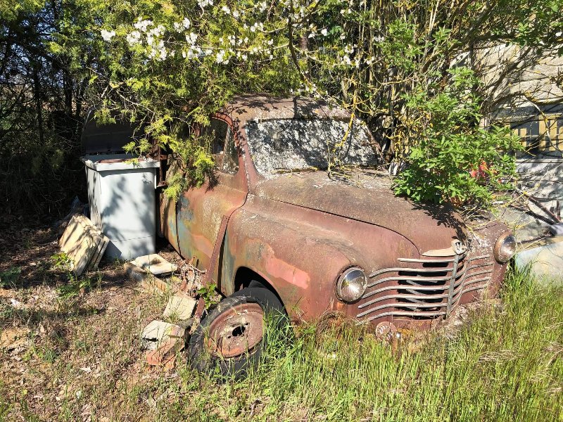

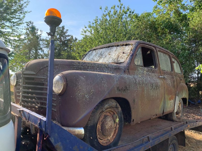

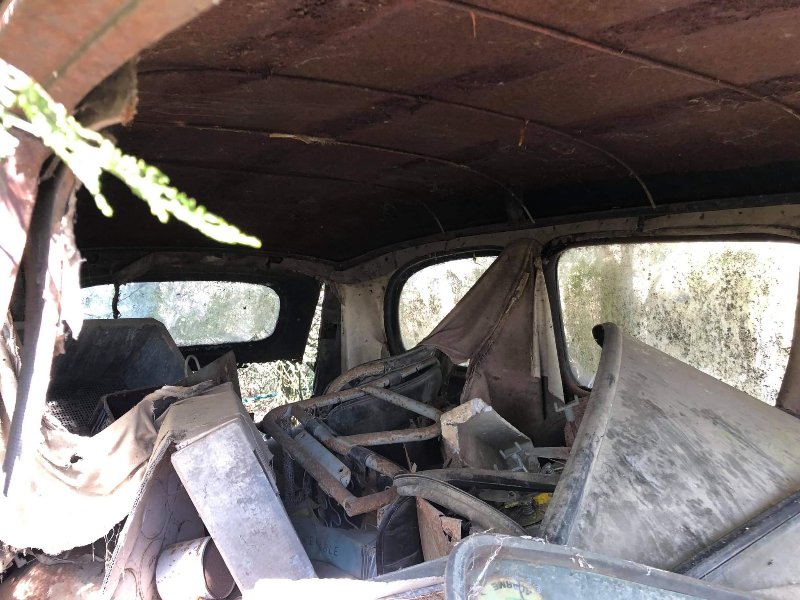

Voici donc n1 : une prairie culbutée , moteur non bloqué, assez pourrie, toit ouvert au burin pour mettre un rail et tracter des voitures... Elle porte encore des séquelles de ces tristes années avec son arrière défoncé..

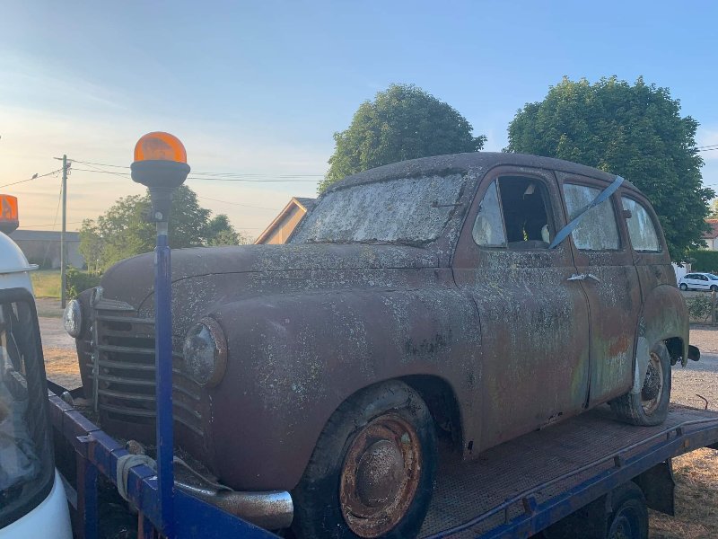

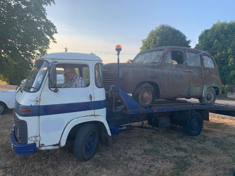

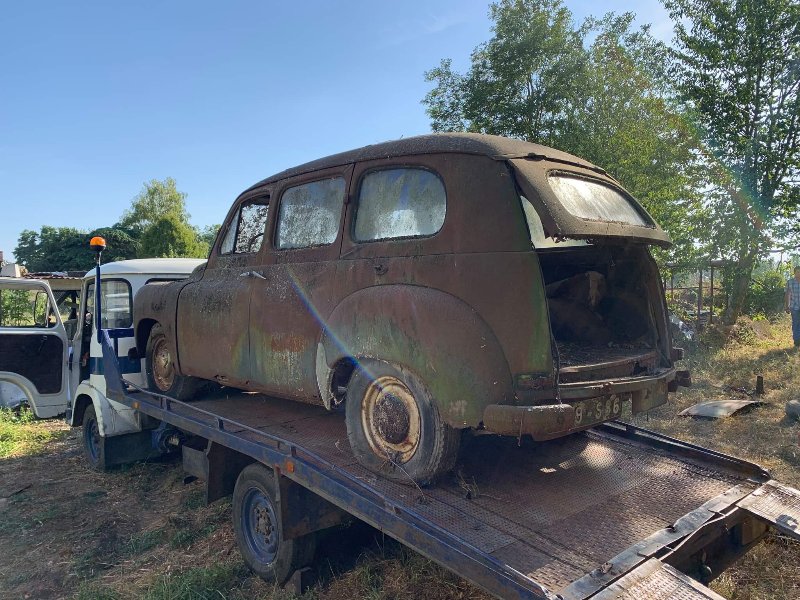

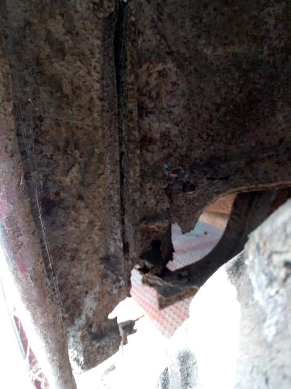

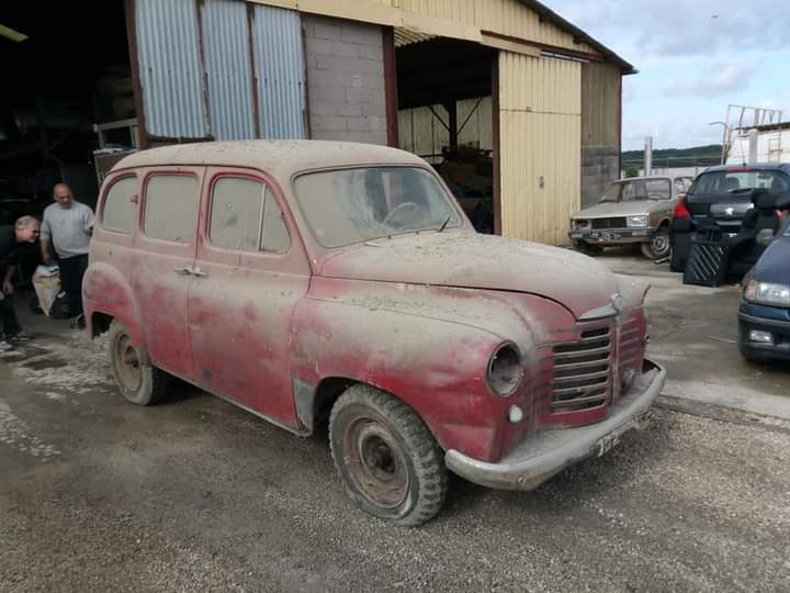

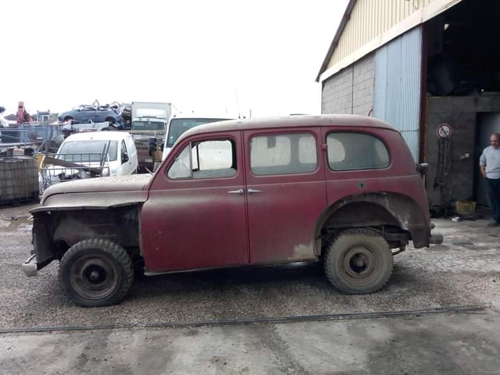

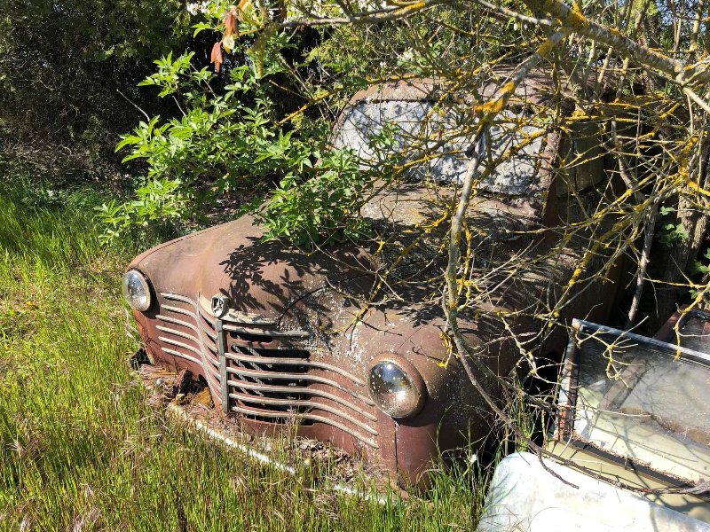

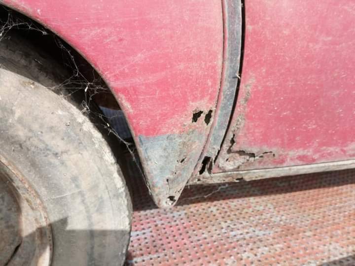

N° 2 : stockée depuis 1966 sous un arbre ... C'est un latéral
Moteur bloqué, tringlerie de BV bloquée, capot bloqué, mais les roues tournaient ( après démontage de l'arbre de transmission, à la maison )
Elle est complète, mais bien attaquée...

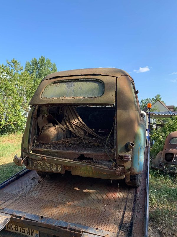

N°3, je n'ai pas de photos...
Mais c'est encore un latéral...

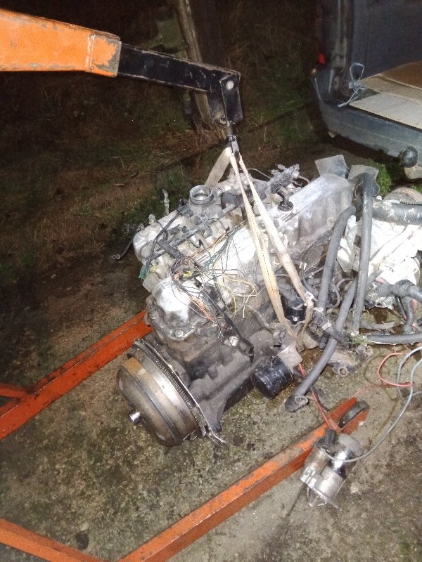

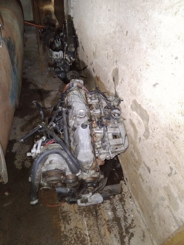

Le moteur : j'ai plusieurs culbutés, de diverses provenances ( 2087, tp3 et SG2 ), mais ça reste des 3 paliers, plutôt anémiques et gloutons, j'ai donc exploré d'autres pistes pour garder un moteur fiable et simple à entretenir, pour lequel on trouve facilement les pièces...
Comme c'est pour du raid, il fallait un moteur coupleux, tournant à bas régimes, idéalement un culbuté ( pas de distribution à régler lors d'une intervention culasse / joint de culasse), avec possibilité de le monter facilement en carbu , ou en injection simplifiée .
J'ai abandonné l'idée du V8 pour des questions de discrétion , mais c'était une possibilité lors de mes recherches : pas de moteur en V pour moi, je reste sur un moteur en ligne
J'ai donc trouvé le candidat parfait
J'ai donc trouvé un moteur " courant " qui coche tous mes critères, un poil plus gros niveau cylindrée par rapport à un 817, culbuté, poussoirs hydrauliques, ayant une bonne réputation niveau fiabilité, pas cher en pièces..
J'en ai donc acheté un (150€), puis un deuxième complet (250€) " on ne sait jamais " puis un troisième en pièces (60€)...
C'est le moteur AMC jeep six cylindres en ligne, de 4L de cylindrée : connu pour son tempérament de tracteur, robuste, facile d'entretien et peu cher à l'achat et en pièces...

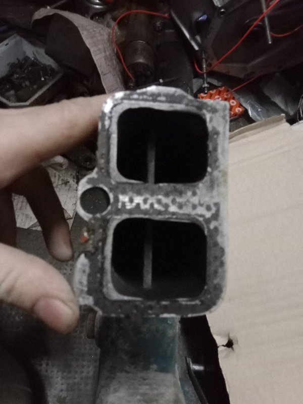

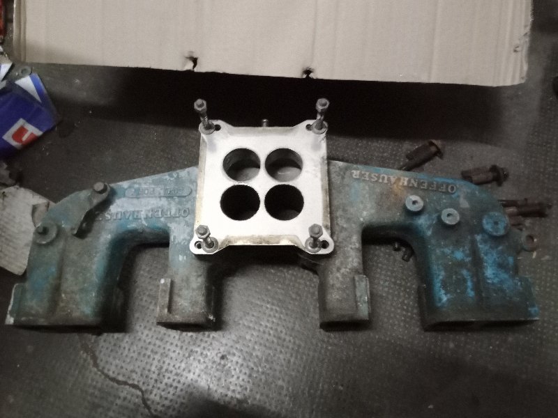

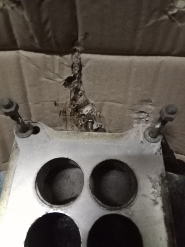

Il est alimenté par un système d'injection multipoint, mais c'est compliqué à remettre en œuvre et pas si performant...

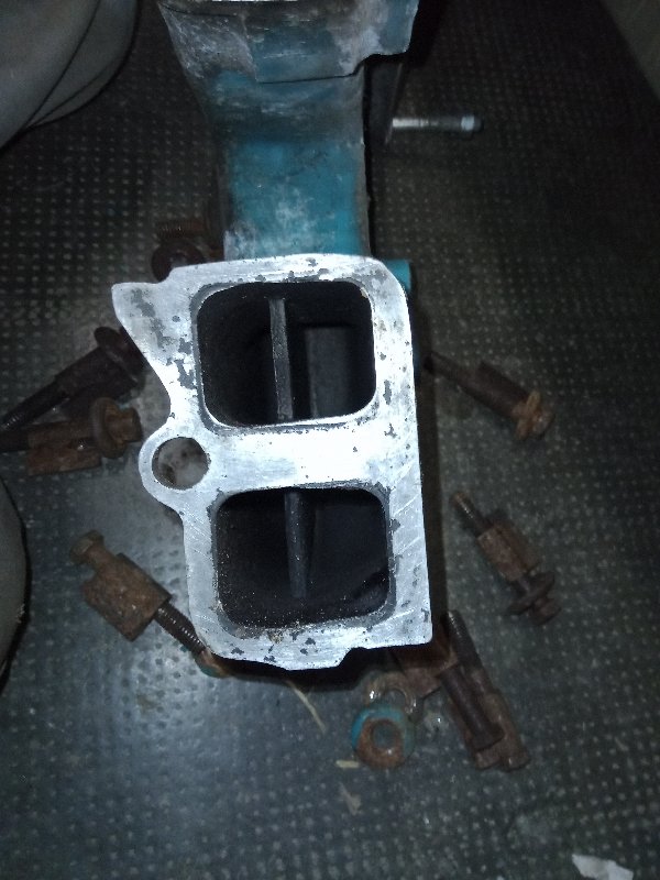

J'ai donc trouvé un collecteur d'admission dual-port offenhauser qui sera monté avec une injection simplifiée a 4corps fitech...

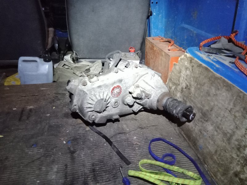

Pour la BT :
J'avais prévu initialement une BT de 2087 ( puisque j'en ai plusieurs d'avance ) mais pour une histoire de simplicité je vais accoler une BT directement sur la BV , ça tombe bien, c'est prévu d'origine et c'est d'ailleurs le cas actuellement, bien que la sortie pont avant soit HS ( j'ai donc racheté une autre BT, en bon état )
Je pars donc sur une BT np231 , réputée pour sa solidité ( elle aura le droit à sa révision et quelques améliorations )

Pour la BT :

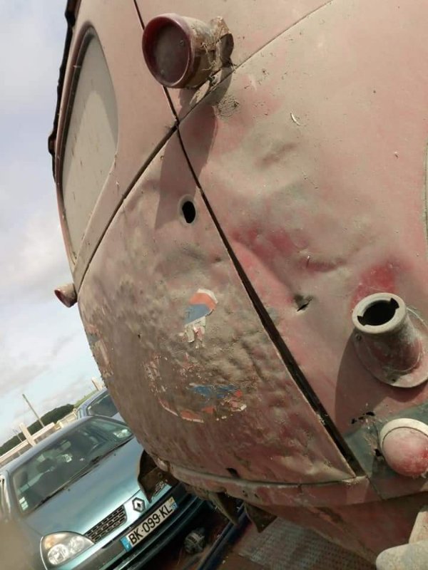

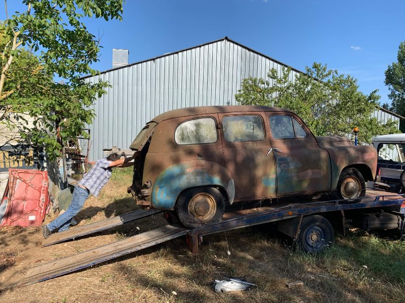

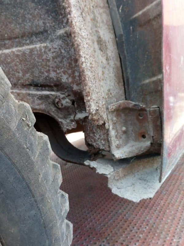

En allant voter, j'en ai profité pour faire des photos supplémentaires des colorales
Je n'avais pas de photos de numéro 3, c'est chose faite...
Et des photos de la rouge...
Avec la fameuse ouverture dans le toit...
Et son compartiment moteur ( puisque c'est le seul capot qui s'ouvre sur les 3 voitures...

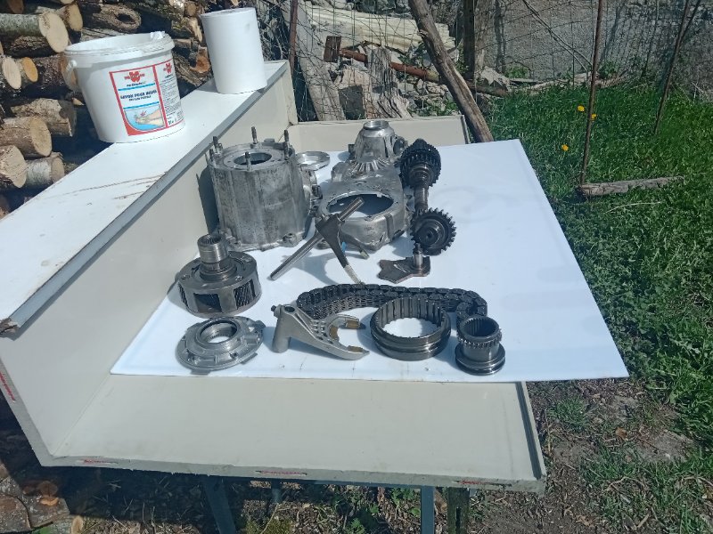

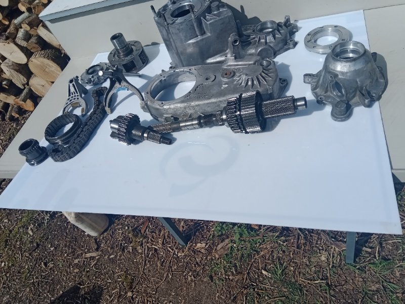

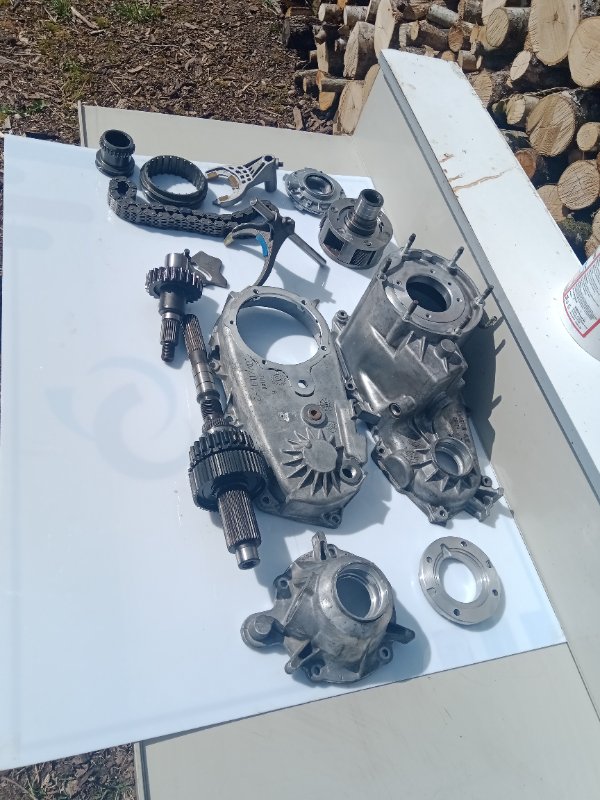

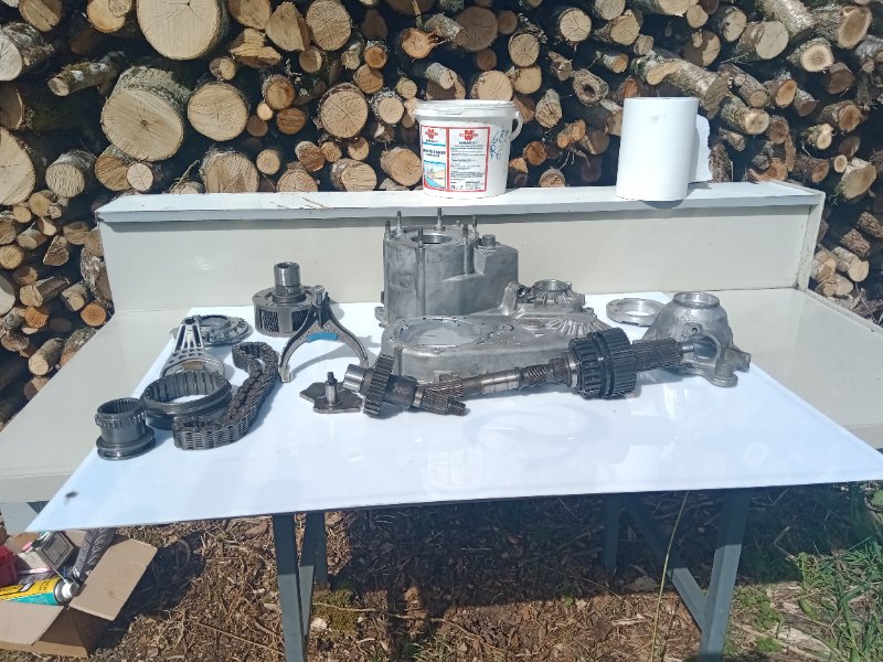

Démontage fini :
On passe un bon coup de dégraissage...
Pour ne pas trop s'emme.der, j'ai aerogommé les carters de la bt ( et oui, les Américains ont du mal à utiliser des joints en papier, ils mettent de la pâte à joint partout )
Puis trempette dans la vaisselle pour dissoudre le bicarbonate de soude et un bon rinçage à l'eau chaude ....

Pour ma part, j'ai commandé mes pièces...
Et j'ai terminé mon nettoyage , il ne reste plus qu'à attendre ma pince à clips en c ( pas de trous sur les clips, c'est particulièrement chiant ) et le kit de remise en état...
Je n'ai pas pris la chaîne et la pompe à huile, mon ensemble est en très bon état
- IMG_20220412_142954_474.jpg (181.95 Kio) Vu 12014 fois
- IMG_20220412_142948_678.jpg (186.08 Kio) Vu 12014 fois
- IMG_20220412_142856_493.jpg (151.99 Kio) Vu 12014 fois
- IMG_20220412_142843_686.jpg (175 Kio) Vu 12014 fois
