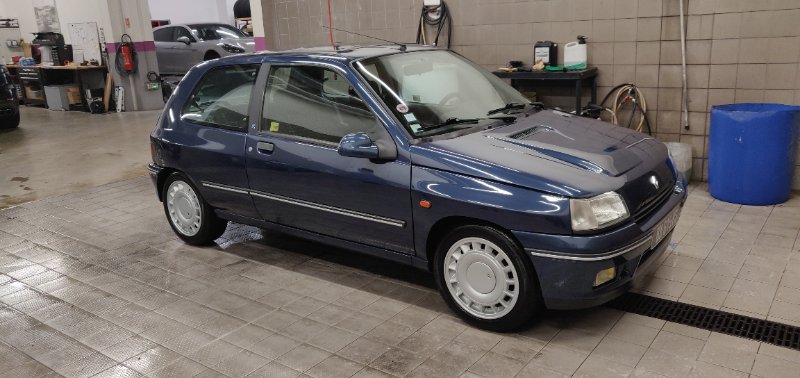

Woooh un copaing! :hello:
C'est moi qui ai restauré la clio 16s que tu peux trouver aussi sur le forum ;)
Mais effectivement, la rouille pousse un peu partout sur ces autos! Pour ma part j'avais trouvé une caisse plus saine car j'étais pas chaud de tout réparer.
Bon courage! Et si t'as besoin de conseil ou éventuellement de quelques pièces n'hésite pas!
