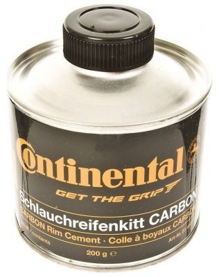

J'utilise de la colle à boyaux ( en gros pot)
Pour faciliter le démontage : une goûte d'acétone sur le tour 3 minutes avant démontage

C'est quoi la colle à boyaux ? une ref ?
C'est quoi l'acétone ? :mdr1: Nan j'rigole ! :mdr3:

C'est bien ça ? Désolé je ne suis pas cycliste.
www.kammthaar.fr camion d’expédition | www.zebradventure.fr Mongol Rally
Re: Quels pneus route/piste ?
Oui, c'est ça ( d'ailleurs ça doit être de la continental aussi)

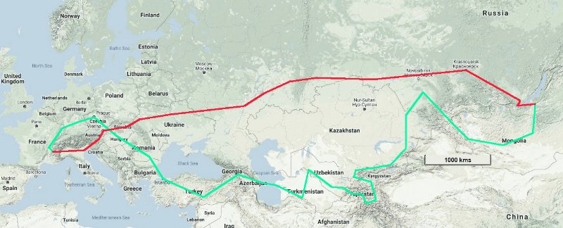

Oui je prévois de prendre la bateau vers le Turkménistan ou le Kazakhstan pour éviter l'Iran ; non pas que le pays ne m’intéresse pas mais le temps me fera défaut ; l'établissement du carnet de passage en douane obligatoire en Iran me fait suer aussi pour une faible durée !
La géo-politique actuelle m'invite à envisager un plan B en contournant la mer Caspienne par le Nord et rejoindre directement le Kazakhstan. D'autre part, le bateau part quand il est plein ou que le capitaine le décide (ça peut prendre quelques jours) + temps de traversée (jusqu'à 5 jours pour le KZ). L'ensemble commence à être long ! Le problème devient le nombre d'entrées en Russie (le classique tourisme est le double entrée) là ça fait 3 :rougefaché:
Il n'y a pas de formalité excessive, seuls les visas sont à prévoir avec un peu de délai (l'obtention du visa Russe est tatillon) et le permis international (gratuit, ~1 mois 1/2 pour l'obtention).

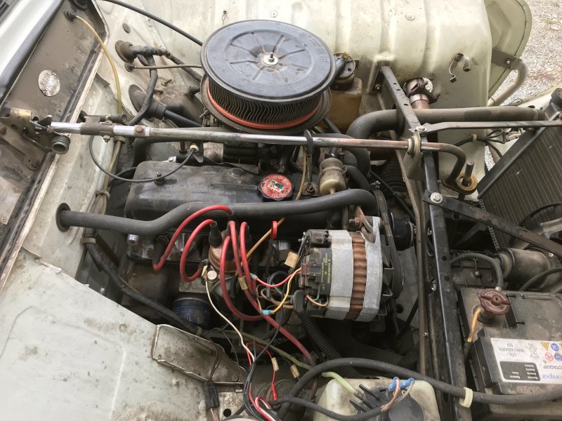

Je n'ai pas encore récupéré le moteur ; il me semble avoir retenu que c'était un Solex 32. Je galère un peu avec les partenariats à cause du Covid :rougefaché:
Un point important pour moi est que les gicleurs soient facilement accessibles pour pouvoir appauvrir en altitude facilement (je vais mettre un afficheur AFR)
Si tu arrives à voir sur cette photo ....
