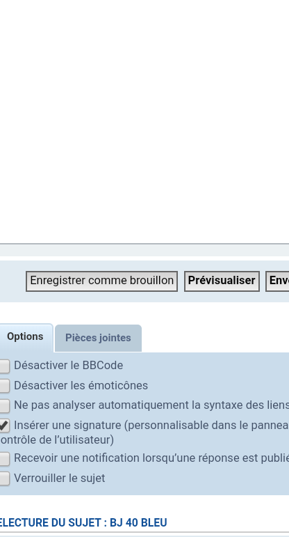

Gaby on peux pas voir tes photos ... utilise par exemple https://www.photorapide.com/ charge ta photo et intègre le lien direct entre imgt ( dans la barre du haut )
appelle moi si ca coince ...
Re: BJ 40 Bleu
Oui, ou mets les photos directement en pièce jointe sur ton message ( onglet pièces jointes)
- Screenshot_20200428-100959.png (40.75 Kio) Vu 11506 fois
