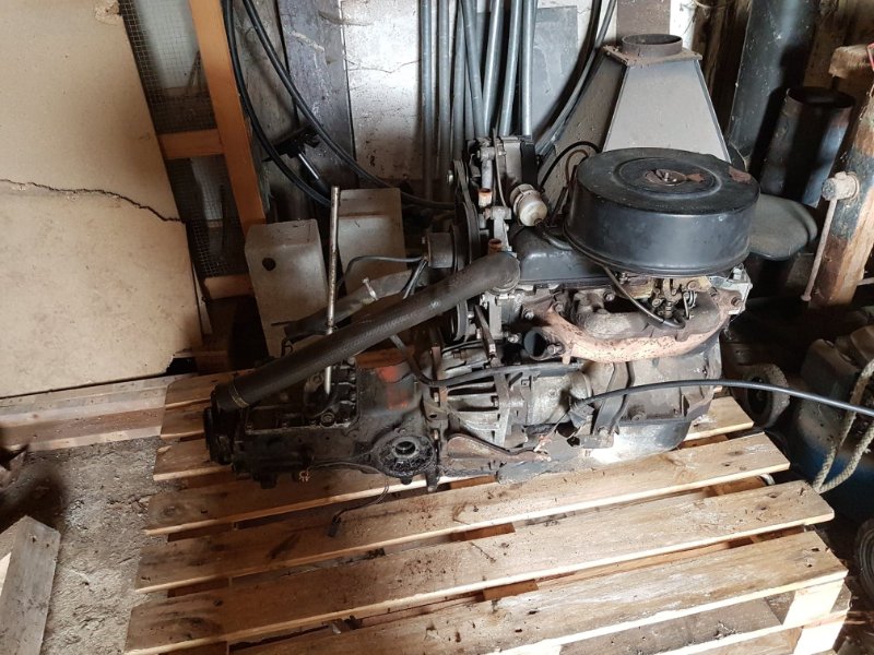

Bonjour à tous, et bonne année ::d !!
Dans ce sujet, je vais essayer de vous faire suivre mon projet de restauration de ma 4L GTL Clan. En tant que grand débutant en mécanique, je continuerai de solliciter l'aide de la communauté ;) (Si jamais je ne suis pas au bon endroit pour cela, dites le moi ;) )
Pour le moment, j'ai décaissé la voiture, déposé le moteur, désaccouplé le moteur et la boîte et nettoyé le carbu.
J'ai commandé des joints moteur et je compte dans un premier temps remplacer le joint du carter de distribution, le joint spi du villebriquin, les joints du carter inférieur, le joint du couvre culbuteur, le joint du collecteur d'échappement et éventuellement ceux de la pompe à eau.
Pensez vous, dans une logique pratique de les changer dans un ordre précis?
Voilà, je vous tiendrais au courant de l'évolution :)

Salut et bienvenue =)
pas vraiment d'ordre pour les joints, et pourquoi pas faire un joint de culasse aussi =)
seul impératif, le joint de carter d'huile se monte toujours et uniquement après celui de distribution

Allez hop, c'est parti
Faut en profiter, la base a l'air très saine
