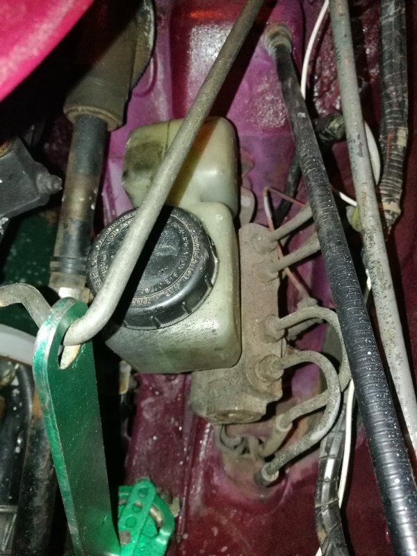

on rode on rode et les problèmes surgissent.
Nous avons déjà peu constater des soucis avec les freins mais un réglage au niveau de la pédale avait apparemment résolu la difficulté.
Mais hier ( sur la rocade) :| la pédale de frein nous a fait très peur ... J' appuis ..ça freine et la pédale s'enfonce d'un seule coup :berk1: :berk1: .
Après concertation (frein et cylindre de roue neuf) nous jugeons utile de changer le Maître cylindre ( nous avions fait l'impasse pour des questions de budget).
Voici la photo du Maître cylindre
on est un peu ric-rac et nous avons trouvé ceci: https://m.piecesauto24.com/abs/7793917
Sans vraiment savoir si ça pouvais vraiment convenir ....
ou encore cher oscaro
https://www.oscaro.com/maitre-cylindre- ... EZF1O7Hjat
Cher Cipere
https://www.cipere.fr/fr/Renault/R4/Hau ... /ANR84072/
Est-ce bien notre modèle???
Merci pour vos réponses

Re: Restauration d'une 4l 1983 moteur Billancourt 845cc Boîte HAO 164
Ouep , c'est ça :super:
gaffe aux fuites sur les tuyaux d'alimentation en acier ... surtout l'avant gauche qui doit être gainé de caoutchouc et qui pourri entre la gaine et le tube acier ... X|

Merci Delarouille, nous avions déjà changé toutes les tuyaux en caoutchouc et apres vérification les tuyaux en métal avaient l'air Nickel.
les seules éléments n'ayant pas été changés étaient le répartiteur et le maître cylindre .
Nous avons commandé le maître cylindre hier soir après votre message.
Suite au prochain épisode ....
Merci
Une idée, si grande soit elle, se réduit instantanément à la taille de l'esprit qui la reçoit
Ok , mais normalement tu as un tube métal qui vient de l'arrière , qui passe dans le passage de roue avant gauche pour rejoindre le maitre cylindre , il est gainé en caoutchouc au niveau du passage de roue pour résister aux cailloux .
Le problème c'est que l'eau passe entre la gaine et le tube et pourri le tube , donc pour être sur qu'il soit bon il faut couper la gaine au cuter pour aller voir .
Si il est bon tu y remet une durite d'essence en protection , si il est corrodé il faut le changer .

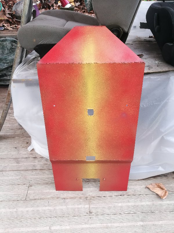

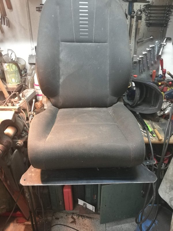

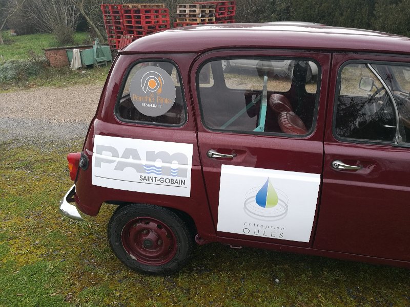

Ça approche....
Plaques de protection.
Nouveaux sièges.
