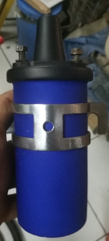

Bobine

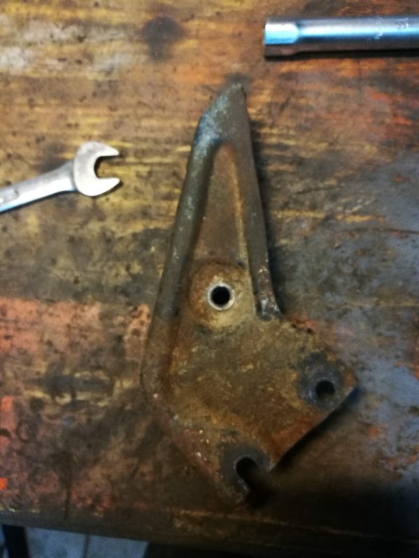

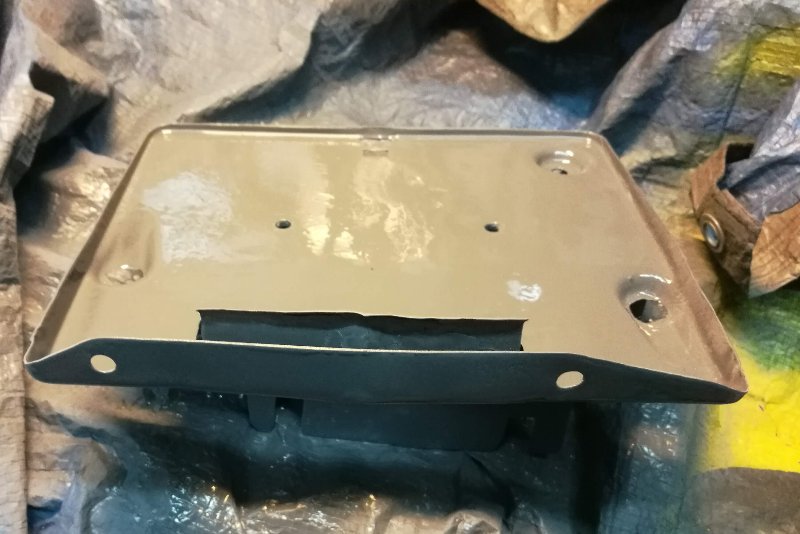

Support de batterie
J'avais sorti les marteaux alors sur la lancée ...
[picasa-privee]https://photos.app.goo.gl/JUjmfrMhb9p1Ukv67[/picasa-privee]
[picasa-privee]https://photos.app.goo.gl/pjiiQZ1sUewsZCyy7[/picasa-privee]
remise en état et apprêtage.
[picasa-privee]https://photos.app.goo.gl/EJb5gpmtrSJGaFJL6[/picasa-privee]

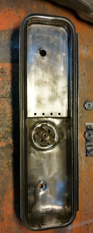

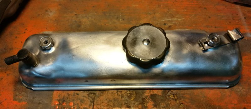

Cache culbuteur
[picasa-privee]https://photos.app.goo.gl/TasLR16Eu4DPSxw47[/picasa-privee]
[picasa-privee]https://photos.app.goo.gl/oXp6z1kmBFDUaKmP6[/picasa-privee]

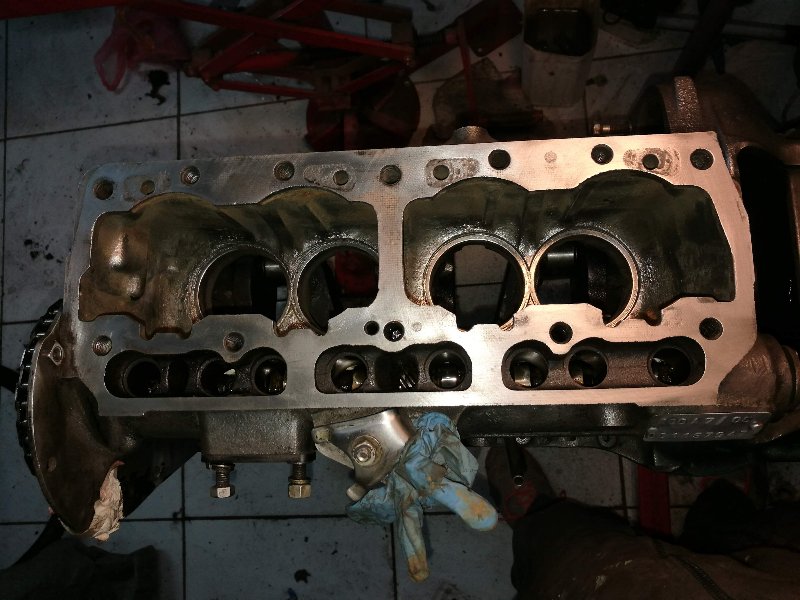

[picasa-publique][/picasa-publique]La Culasse:
[picasa-privee]https://photos.app.goo.gl/WzRMZXv7ict4fGo7A[/picasa-privee]
[picasa-privee]https://photos.app.goo.gl/8gphj6LGqBi2Bcam6[/picasa-privee]
Pas grand chose à dire, à part un bon nettoyage, le rodage des soupapes...
[picasa-privee]https://photos.app.goo.gl/rpQU19vUv1tuicQT6[/picasa-privee]
[picasa-privee]https://photos.app.goo.gl/KnXdVpfTb6F1gAzBA[/picasa-privee]
[picasa-privee]https://photos.app.goo.gl/vpGAyXevZrXHwzoR7[/picasa-privee]
[picasa-privee]https://photos.app.goo.gl/pkUuBeDifU66LEDz5[/picasa-privee]
[picasa-privee]https://photos.app.goo.gl/sA411NwbBN9RUvQJ9[/picasa-privee]

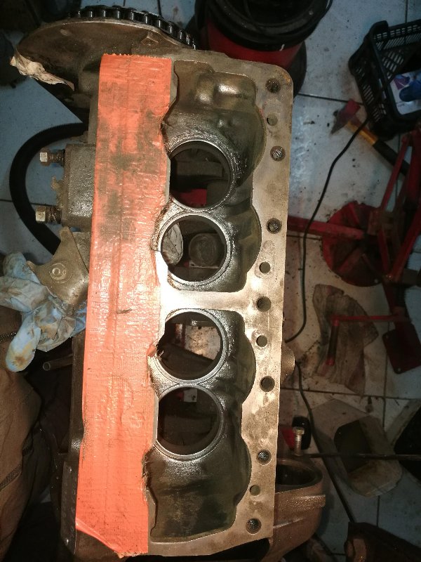

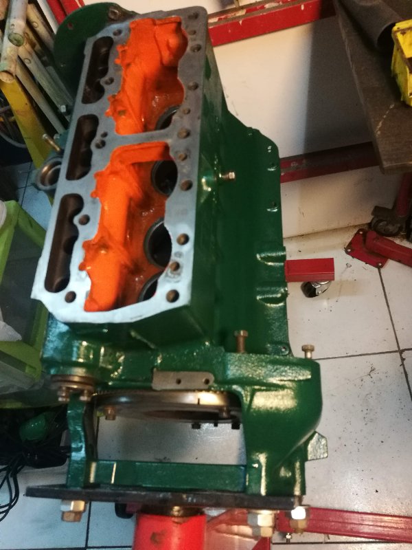

Bloc
Déjà je dois le crier haut et fort, j'en ai marre de retourner ce bloc , de fabriquer des pieds ...etc Donc j'ai pris la décision d'acheter un porte moteur à 39€ sur internet.
[picasa-privee]https://photos.app.goo.gl/6tjWBRQBZ5eCAcje7[/picasa-privee]
[picasa-privee]https://photos.app.goo.gl/UMg28HrKnBbBsVKc8[/picasa-privee]

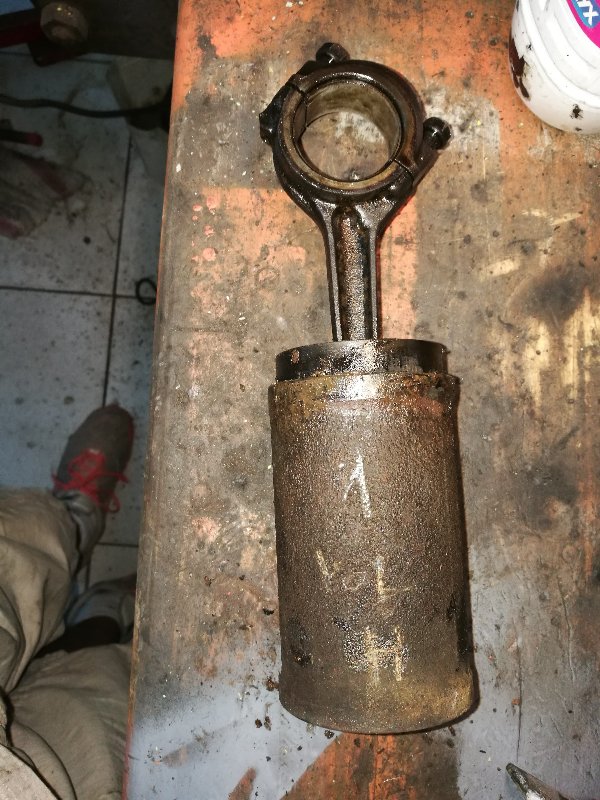

Chemises
cela ne c'est pas fait sans mal, mais petit à petit la première chemise vient ( la bielle ayant été préalablement désolidarisé du vilebrequin).
[picasa-privee]https://photos.app.goo.gl/AWfvxNkK8xMyfMC29[/picasa-privee]
[picasa-privee]https://photos.app.goo.gl/bMUxnKrGJ37vSFs69[/picasa-privee]
Après brossage ( brosse nylon).
[picasa-privee]https://photos.app.goo.gl/yL4pRYjTAjHTFFKcA[/picasa-privee]

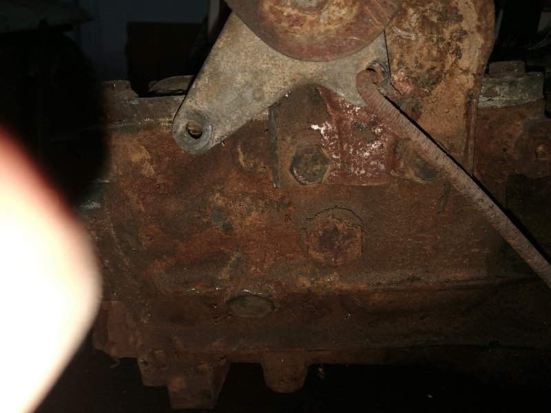

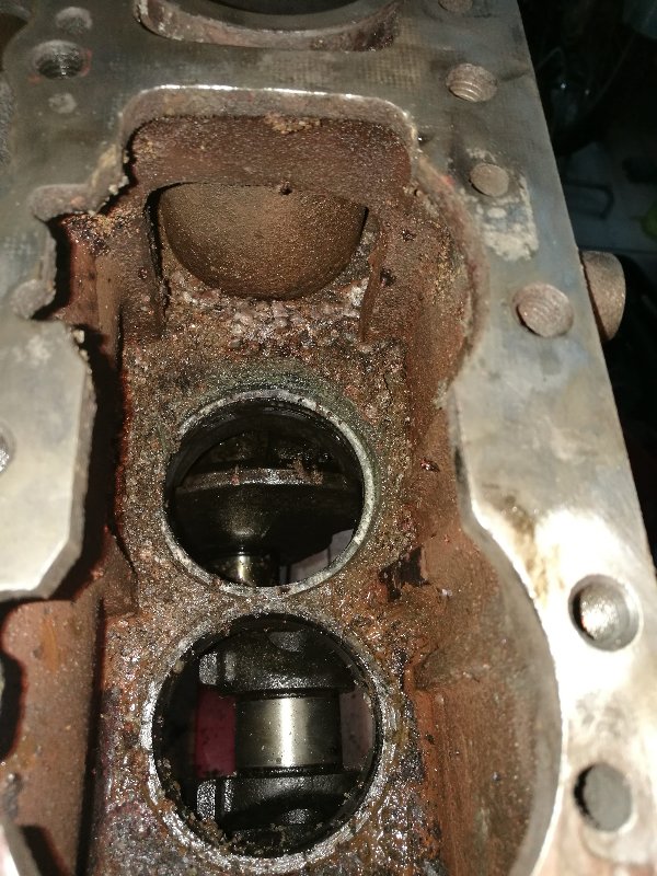

Je constate que le siège de la chemise ( coté chaîne) est très oxydé, je demande donc conseil sur le forum :
Re: corrosion sièges de chemises moteur R1123
Message par tataveteam » 14 août 2018 19:45
en fait, j'enduis les joints (papier évidement ) avec la pâte à joints loctite 5923, (c'est un genre de colle, mais qui ne seche pas à fond (elle reste souple)) ,
ensuite je les positionne sur les chemises, je mets dans le bloc, je bride les chemises pendant 2 jours, et j'attend que ça soit sec
ensuite je démonte les brides, je remonte la culasse...
Donc merci à TATAVETEAM pour le conseil.

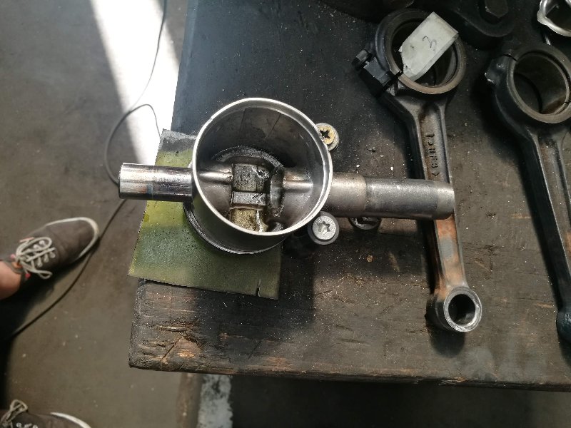

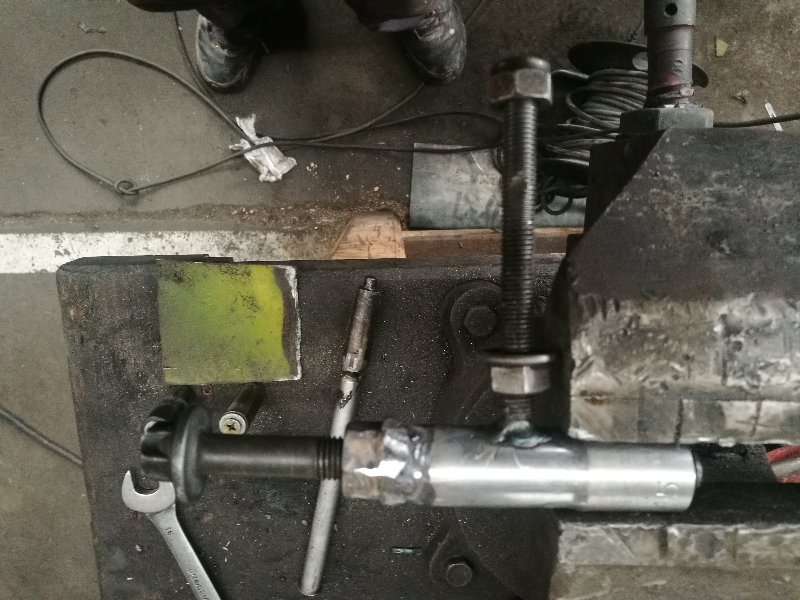

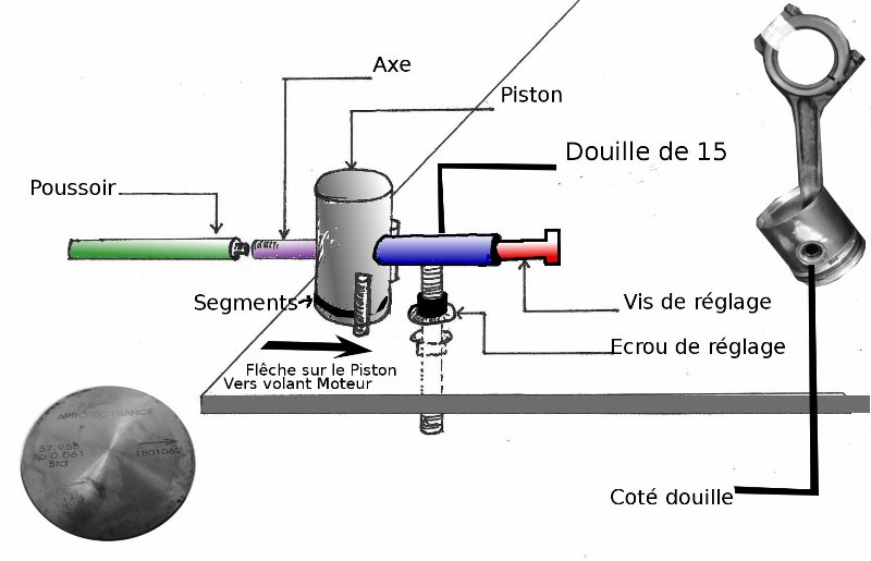

1, désolidariser les bielles des anciens pistons
2, remettre les nouveaux pistons sur les bielles :berk1: :berk1: :berk1:
Au début j'ai joué au grand :nono: :nono: :nono: il ne faut pas ...
j'ai loupé deux pistons sur 4.
Donc j'ai pris la matinée pour fabriquer un outil adéquat :super:
Dans un premier temps, je plonge mon axe dans de l'huile et je l'enfonce ( du coté inverse à la flèche ( " pourtour du trou ovale") sans que cela gène la mise en place de la bielle.
Le mieux est d'être deux, l'un chauffe la bielle et la positionne quand l'autre pousse d'un coup sec l'axe ( je préconise de faire des tests sans la bielle pour bien régler la vis de réglage).
Et donc apres les réglages de l'outil , hauteur et profondeur , ce fut un vrais plaisir, j'aurai pu en faire 100.
Du coup je me propose à prêter cet outil a ceux qui en auront besoin.
Je l'ai créer en m'inspirant d'une vidéo sur youtube
https://www.youtube.com/watch?v=tDl2VJB5Lj4
en plus précis .

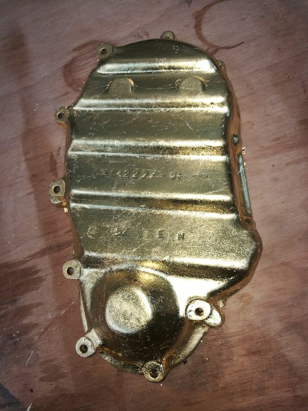

Carter de chaîne.
Pour faire le C... j'ai doré le carter de chaîne à la
feuille ( de cuivre ).
[picasa-privee]https://photos.app.goo.gl/gF9wL9PaakLWPpFo6[/picasa-privee]

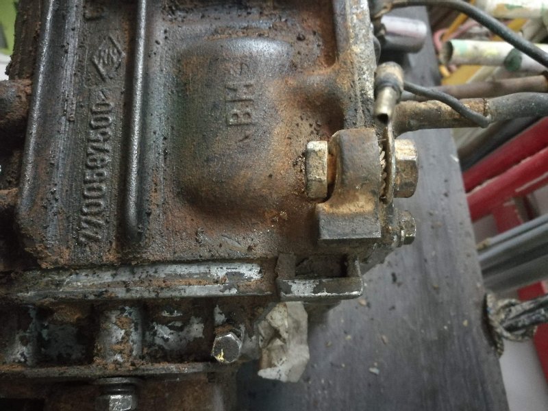

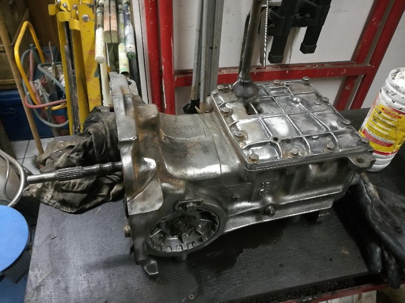

Boite de vitesse
[picasa-privee]https://photos.app.goo.gl/n59JYvViAtPuC3nC6[/picasa-privee]
La suite au prochain épisode...
C'est reparti...
Je ne remet pas la photo de la boite comme nous l'avons trouvée (elle fait partie des premières photos).
Quelques photos du décrassage par brossage . ( en parlant de ça, par expérience je préconise une charlotte sur la tête pour le brossage mécanique...)
[picasa-privee]https://photos.app.goo.gl/CcwhtwSzPrRLPEED9[/picasa-privee]
[picasa-privee]https://photos.app.goo.gl/PdsFAnHe9RNzteqXA[/picasa-privee]
[picasa-privee]https://photos.app.goo.gl/3n72VmefSMF79Us29[/picasa-privee]
[picasa-privee]https://photos.app.goo.gl/1DMh4WbkMotqzSL4A[/picasa-privee]

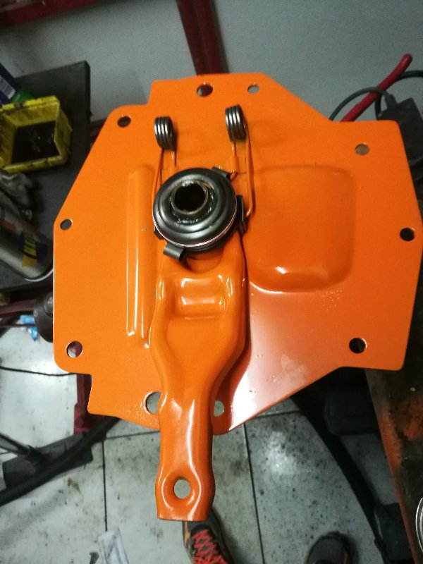

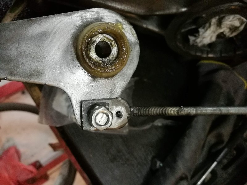

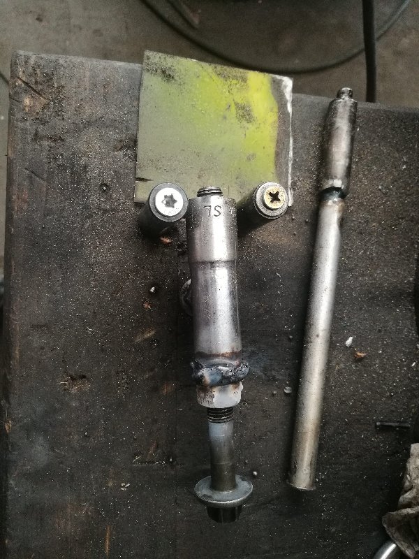

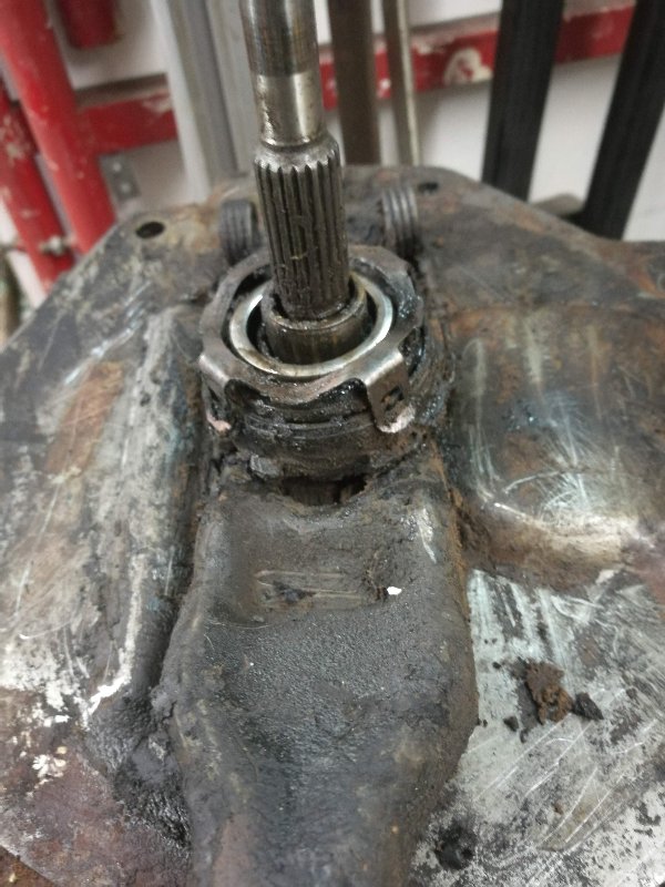

L'ancien propriétaire avait fait une réparation de fortune au niveau de la tige d'embrayage, le problème c'est que le filetage abrase la pièce sur laquelle elle est fixé . J'ai donc décidé de fabriquer une pièce en U avec un axe bien lisse .
[picasa-privee]https://photos.app.goo.gl/M81uAuZgfvxjEh5A7[/picasa-privee]
je peaufinerai esthétiquement quand je serai sur de son efficacité ...
[picasa-privee]https://photos.app.goo.gl/ocHWL1Y2PC1upZRE8[/picasa-privee]
[picasa-privee]https://photos.app.goo.gl/mjyzaxFCKefWoKuN6[/picasa-privee]

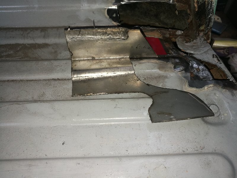

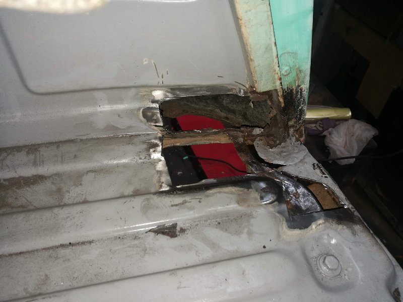

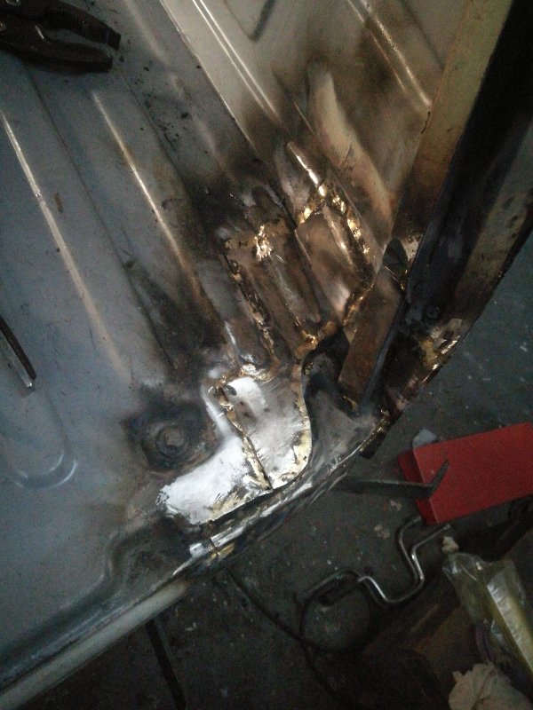

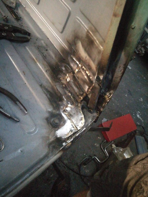

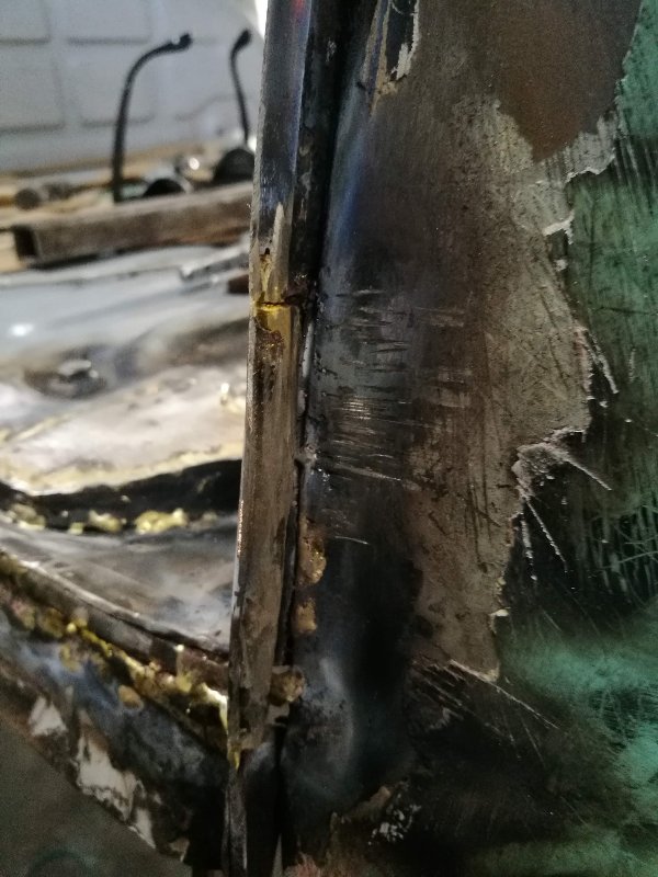

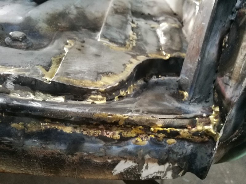

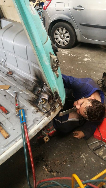

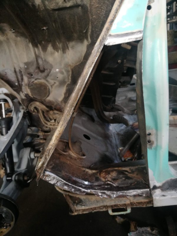

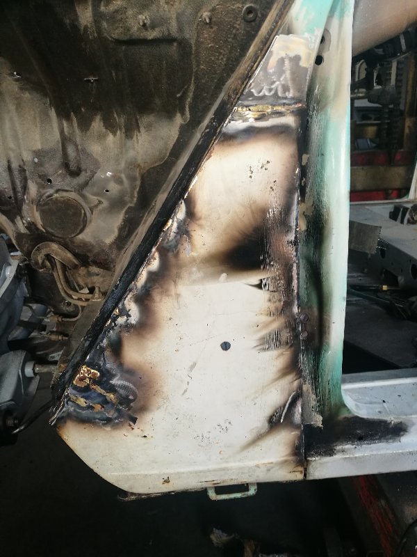

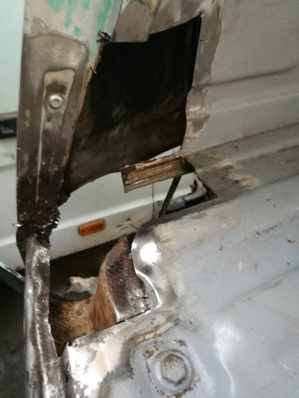

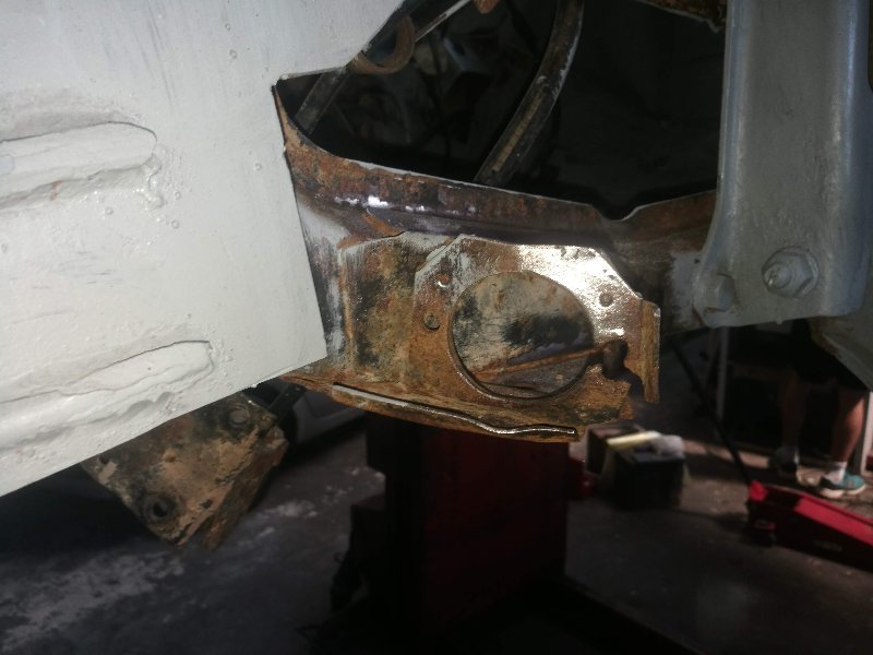

Aller un peu de carrosserie

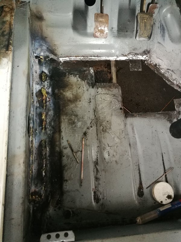

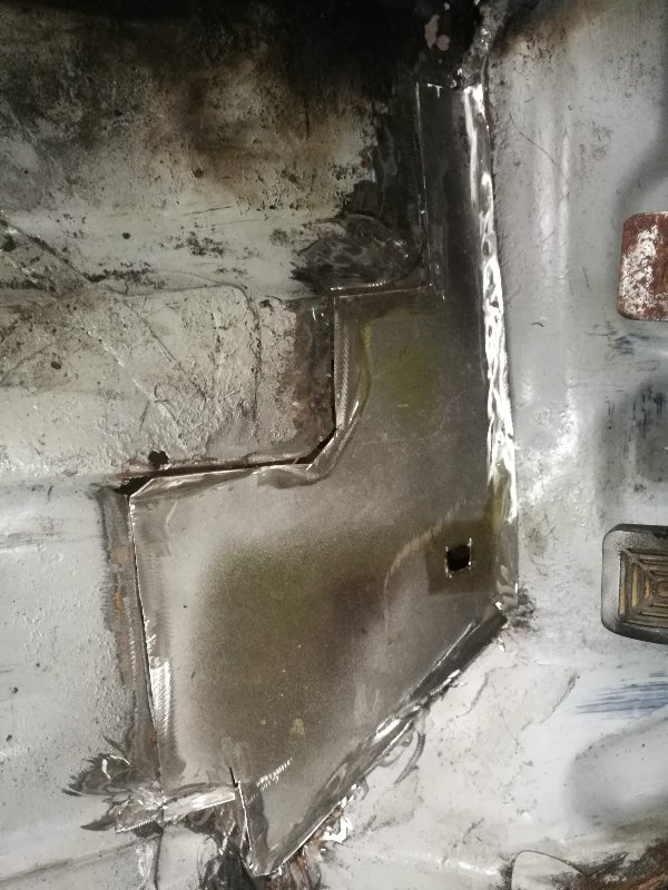

Le Plancher AV G :mdr3: :mdr3: :mdr3:
soudure oxygène acétylène.

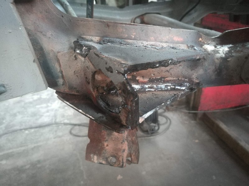

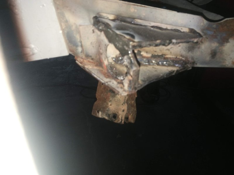

Support de silent bloc de tirant de chasse
Renforts avec de la tole de 5 mm

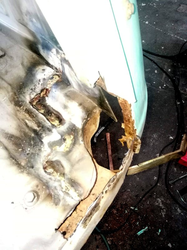

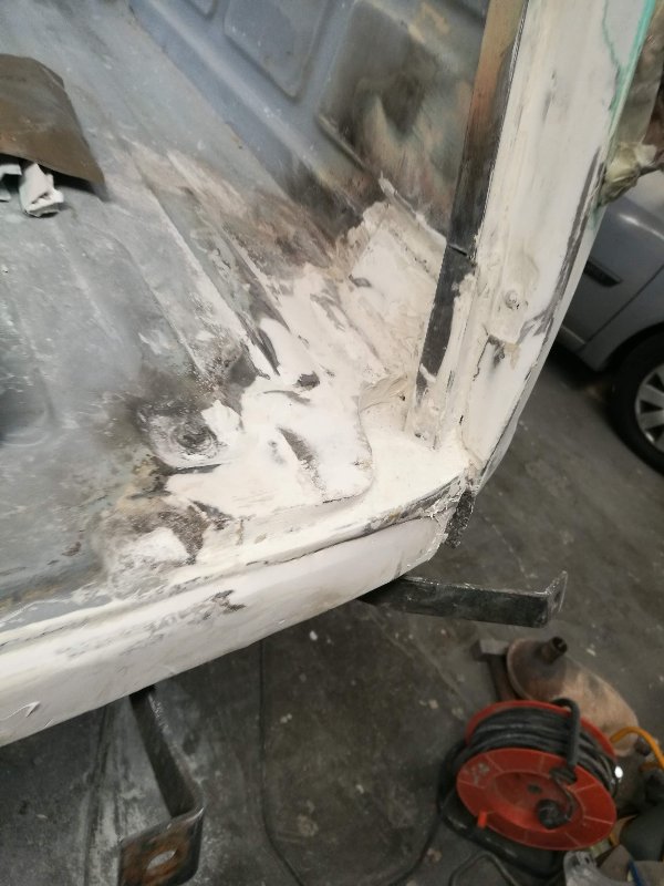

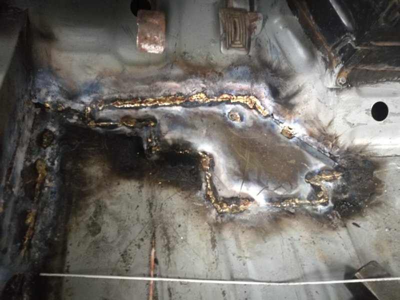

Plancher AR D.
Pour tous dire je suis vraiment surpris qu'il n'existe pas de petit kit préformé de cet zone, il apparaît qu'un grand nombre de 4l sont atteintes de cette maladie.

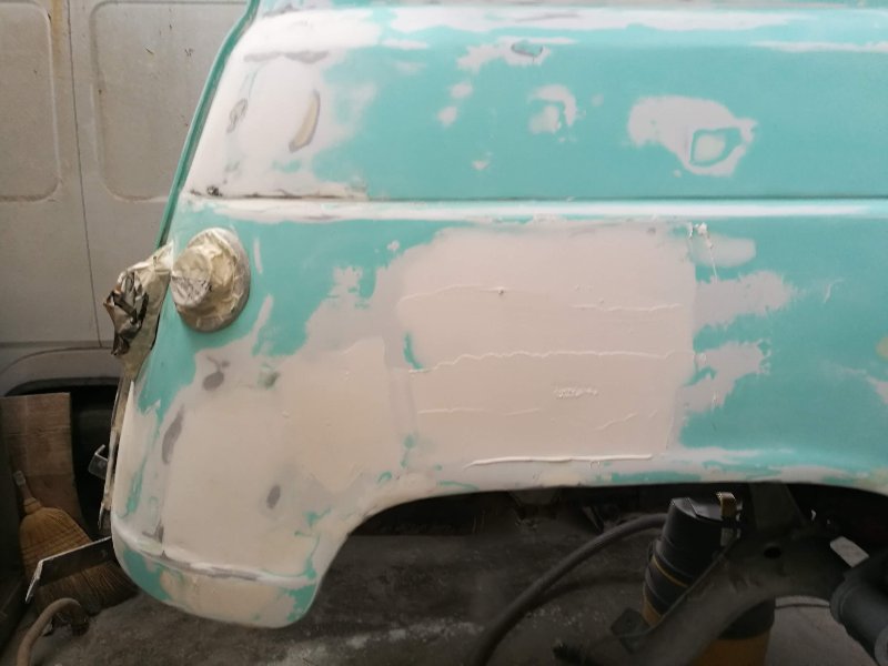

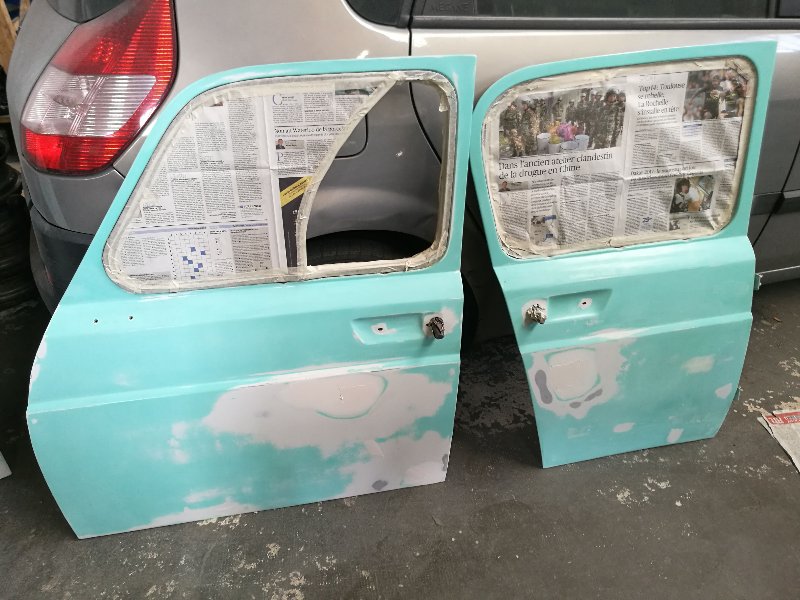

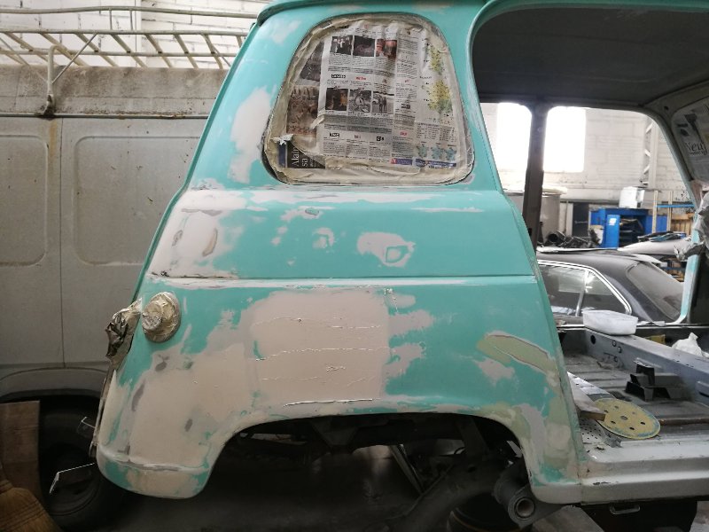

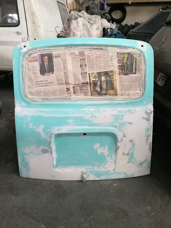

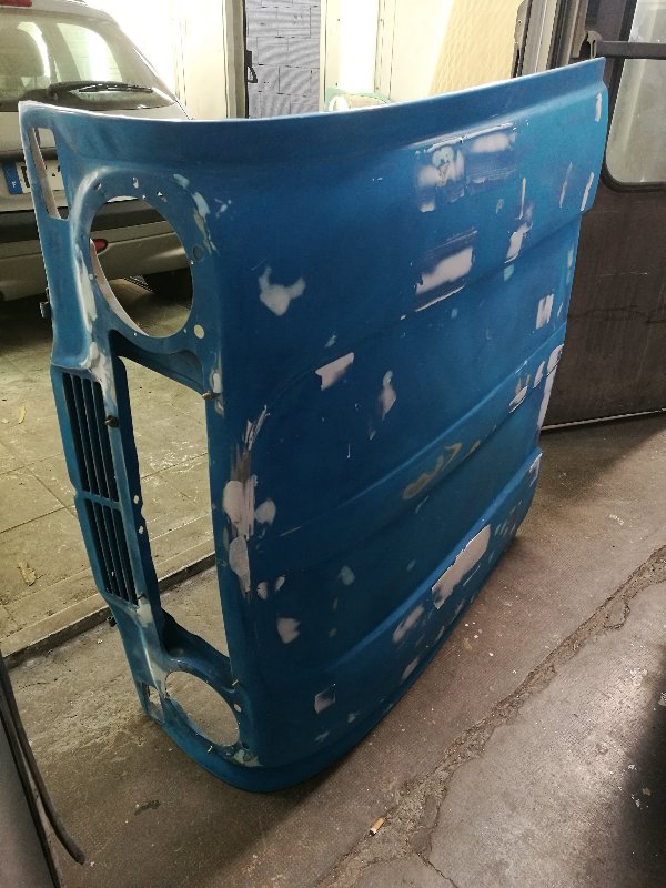

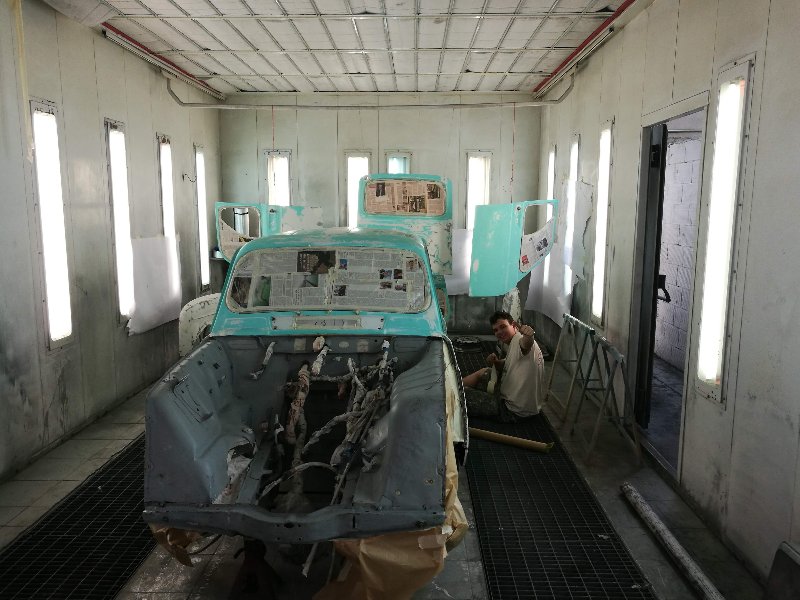

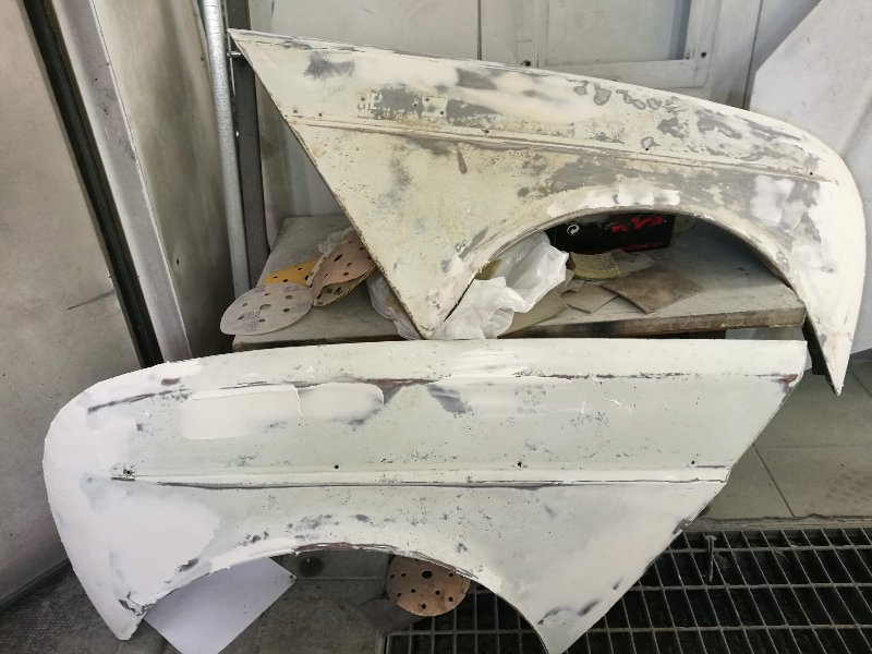

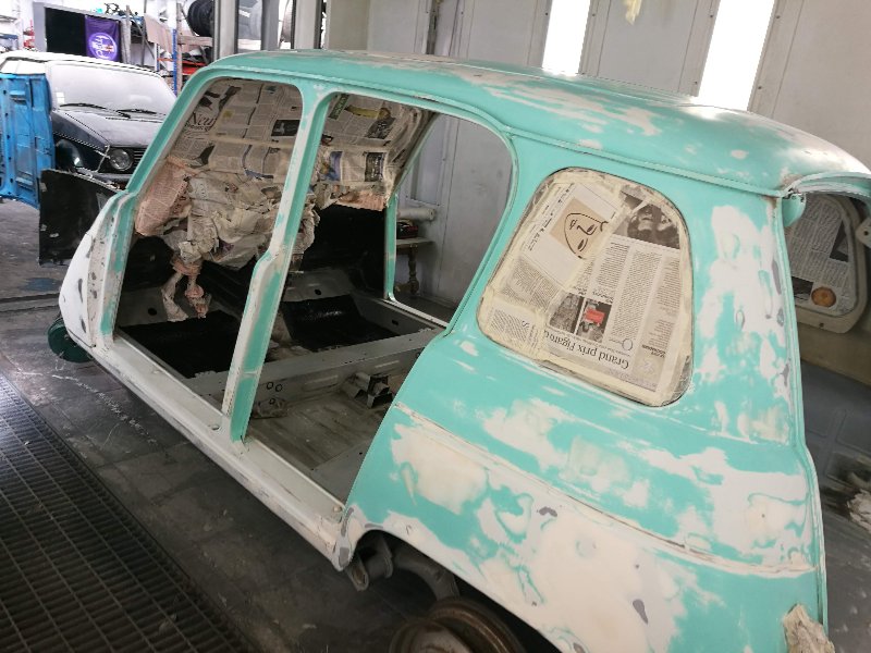

Mastics, ponçage, apprêt
1k5 de mastic seront nécessaire pour remettre la 4L en état sachant que certaines pièces trop cabossées sont changées ( les deux ailles av et le capot ).

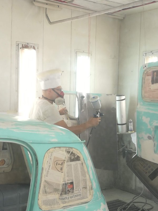

Nous remercions le Garage AUTO MARENGO qui nous prête une Cabine de peinture.
BTS Hôtellerie oblige... Toque de cuisinier en Cabine.
Une petite vidéo

Belle restauration, le chassis est dans quel état? :)
velaseb0
Messages : 65
Enregistré le : 09 mai 2018 09:32
Prenom : sebastien
Voiture : cox 1300- fiat 500- 2cv- 4l
Ville : Toulouse
Re: Restauration d'une 4l 1983 moteur Billancourt 845cc Boîte HAO 164
Message par velaseb0 »
Les deux jeunes ont attaqué la carrosserie et le châssis ce matin ... De belles photos en perspective..
Merci pour vos remarques suggestions et mots d'encouragement.

En fait j'ai changé chemises piston et segmentation, non pas volontairement, mais par connerie !!!!
J'ai fais tombé une chemise et elle c'est cassée ( j'ai un peu honte!!!) donc je me suis procuré un kit complet cher Retroachat à Septfonds .
Punition 300€ .
En ce qui concerne les coussinets de bielle ils ne portent aucunes trace d'usure, je reste donc dubitatif en ce qui concerne leurs remplacement.
Ce qui me fait maintenant un peu plus peur c'est l'installation à chaud des bielles sur le nouveau kit, après renseignement autour de moi aucun garagistes possèdent l'outil adéquat pour bloquer le piston ; je vais tenter de fabriquer le dit outil en m'inspirant de ce que j'ai vu sur le net.
Je n'ai pas changer la pompe à eau car elle n'avait pas le moindre jeux ( apparemment ).
Par contre je dois changer le radiateur ça c'est sur!!!

ps: au fait quel outil de polissage utilisez-vous ? :]

En réponse à TAKATA6,
Plusieurs étapes:
1; Je nettoie en premier avec une brosse métallique à main.
2; Nettoyage avec des roues en fibre montées sur une perceuse.
2bis; si le résultat n'est pas satisfaisant, trempage dans de l'acide phosphorique tamponné.
3; ponçage à l'eau ( du 120 au 600)
4; polissage au touret ( disques de coton ) avec pâte à polir acier; ou disque plus petit monté sur perceuse.
Pour exemple je vous propose ce site http://www.polirmalin.com/
Ce n'est pas de la pub car vous pouvez aussi trouver des pates et du matos sir Wish...
Mais je crois que l'indispensable c'est l'huile de coude :hehe:

Concernant le polissage, si c'est pour peindre derrière a mon avis ce n'est pas nécessaire (la peinture a besoin d'aspérités pour accrocher), par contre si tu veux un fini miroir tu peux polir puis mettre un vernis.
