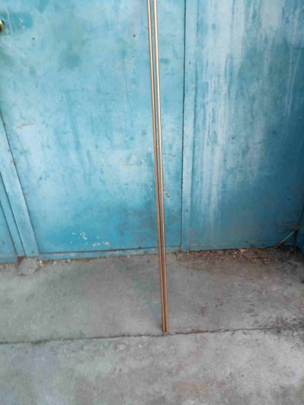

J'ai reçu mon bronze ue9p pour refaire les guides du moteur de l'ami6..
J'attends maintenant les alésoirs...

pour les non initiés, c'est quoi les spécificités du ue9p?
Morgann mécano abricole
Applications :
Bonne tenue à l'usure, fortes charges, matériel électrique, glissières, guides de soupapes
C'est un bronze dur ( dureté brinell de 90 a 120 ), classé dans les phosphoreux

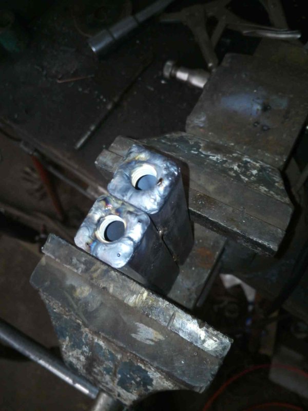

J'ai attaqué dans le brut du sujet aujourd'hui...
Encore un peu de Taf de ce côté et on sera pas mal
Objectif : remontage des guides pour la fin du mois
( il me reste l'autre culasse à travailler, les guides à faire et les outils d'emmanchement à réaliser avant montage des guides à l'azote liquide)
Et je compte changer de support de culasse ( donc un peu de Taf de ce côté aussi)

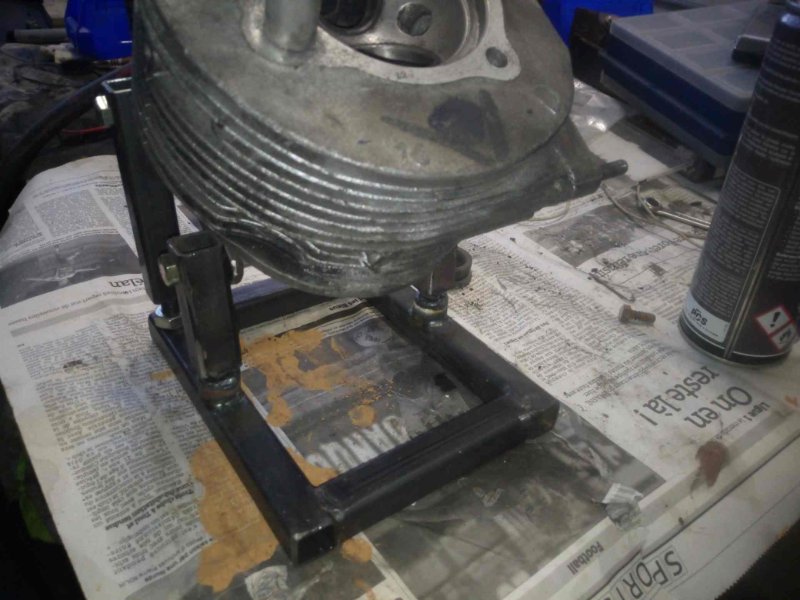

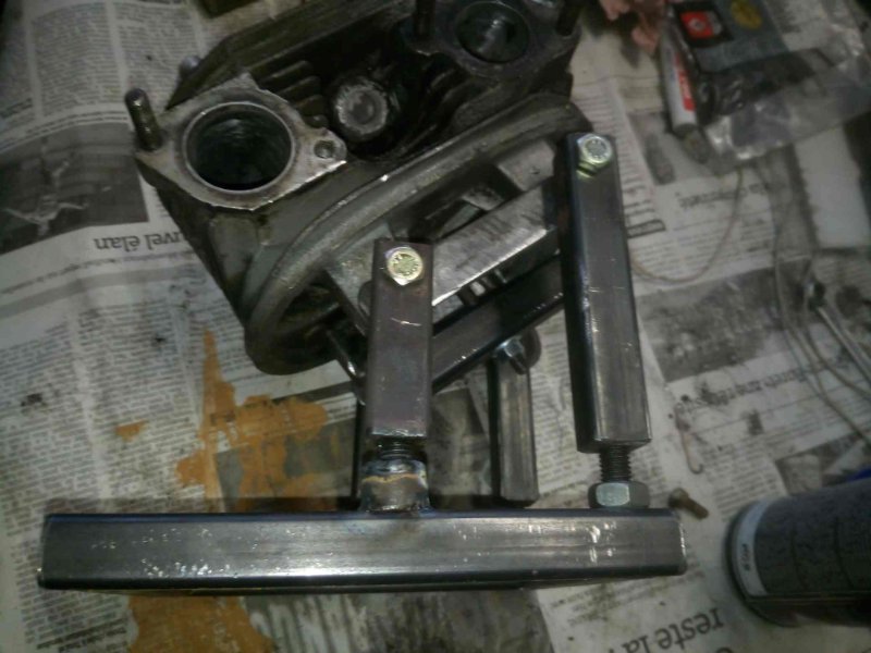

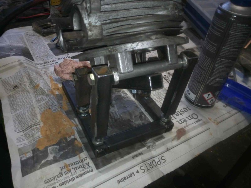

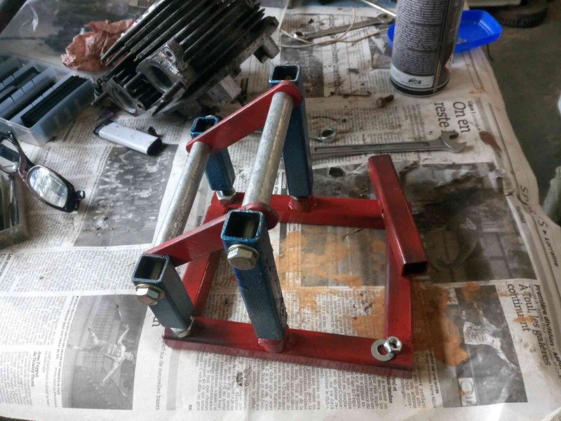

Le but de cet outil est de permettre un réglage fin de la position de la culasse pour les travaux sur les guides et sur les sièges
Moins de blabla, plus de photos ?
En cours de fabrication
Puis fini:
Puis fini:

Merci !
Bon, en même temps, c'est pas mes premières bricoles non plus ( puis ça fait parti d'un de mes métiers...)
En peinture
Il ne me reste plus que les bouchons à mettre ( je n'en avais pas en carré de 20)

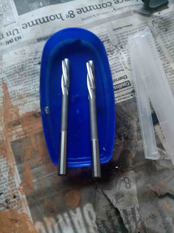

Ça y est , j'ai reçu les alésoirs ( bon, le prix pique un peu..., mais c'est le jeu...)

C'est aussi cher ( voir même plus) que d'aller faire changer les guides chez le pro du coin ( 75€ d'alesoirs et 60-70€ pour un changement de guides chez les pros)

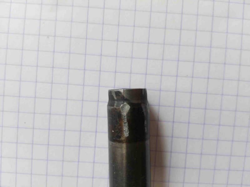

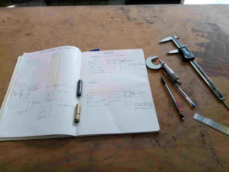

Ça y est : les plans sont faits

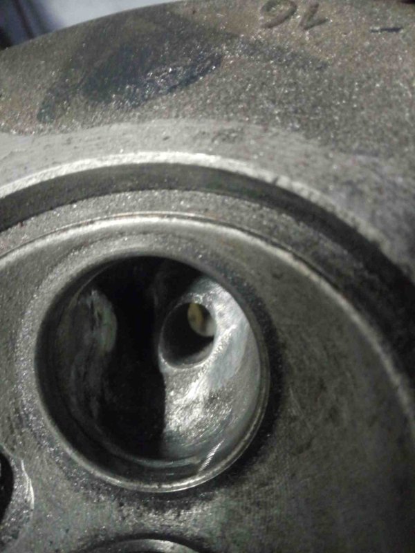

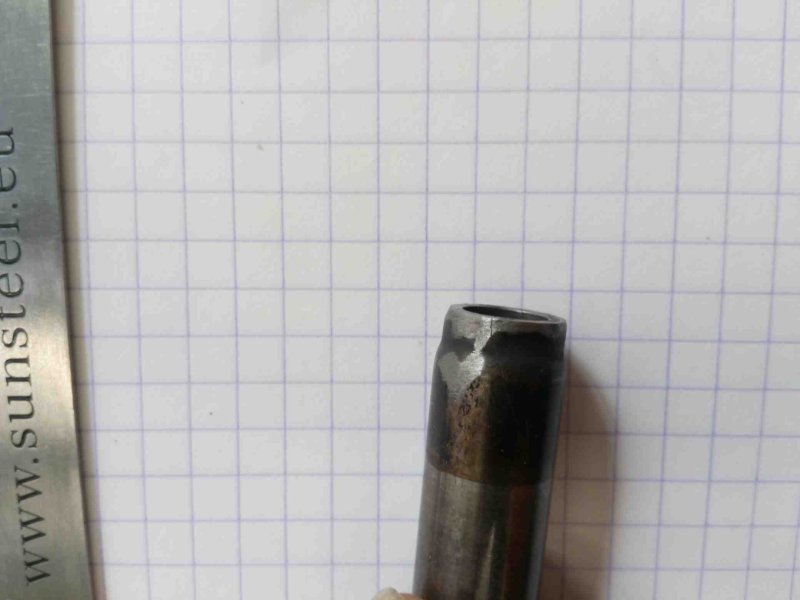

De toute manière, le changement des guides était obligatoire :
