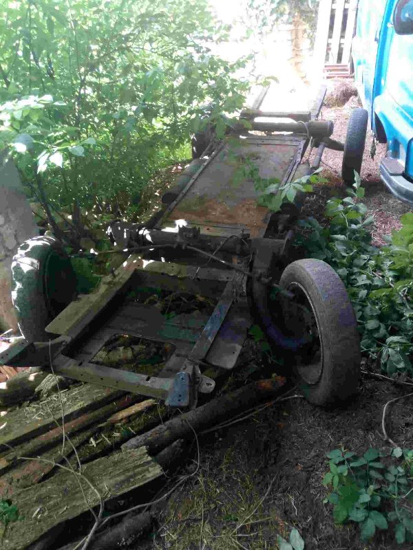

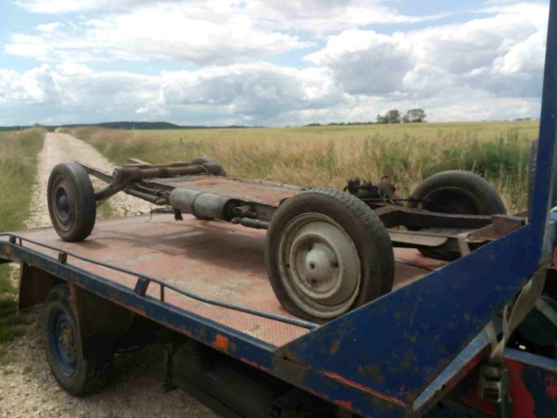

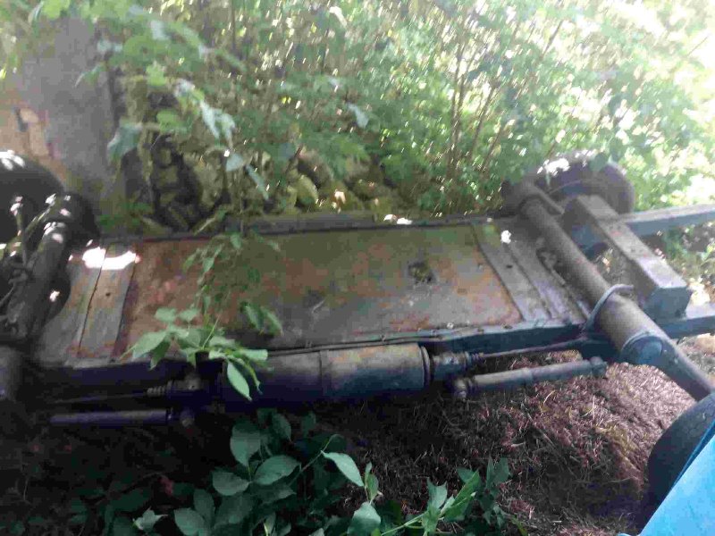

je me suis donc mis en quête d'une base : un châssis d'AMI 8 est donc arrivé la semaine dernière , il n'est pas pourri, et possède ses trains (et les gros pots de suspension)

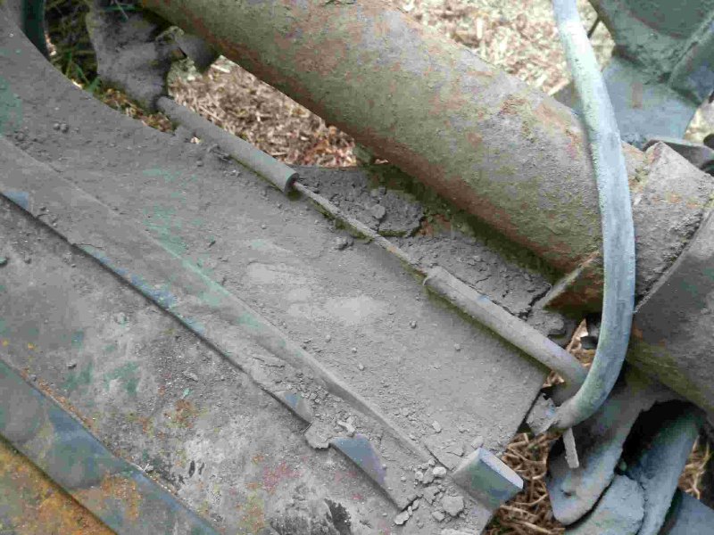

Voici donc le châssis d'ami 8 , en bon état, avec ses trains ( spécifiques) et ses gros pots de suspension ( plus fermes )

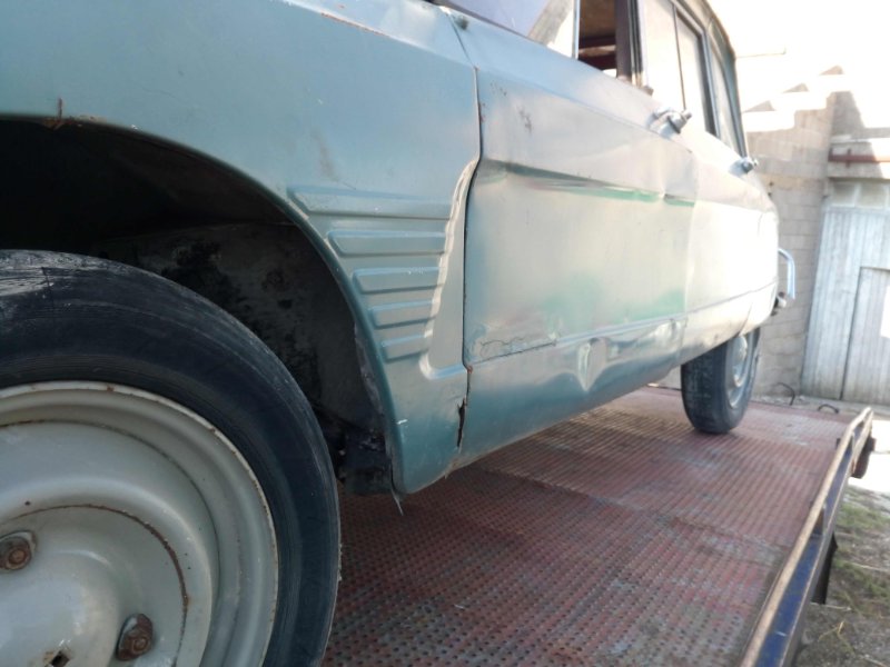

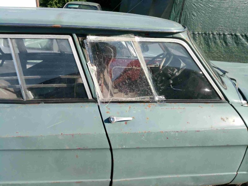

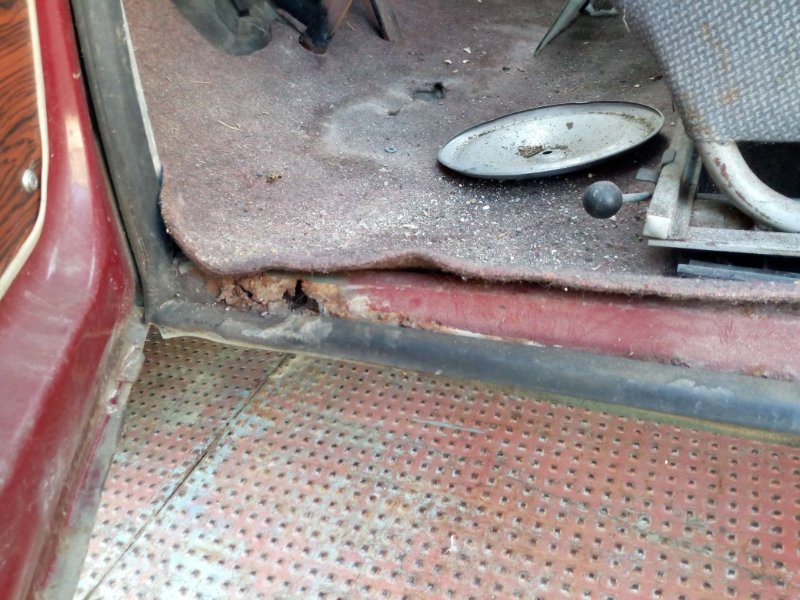

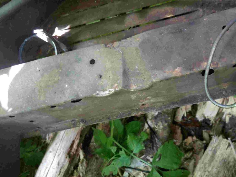

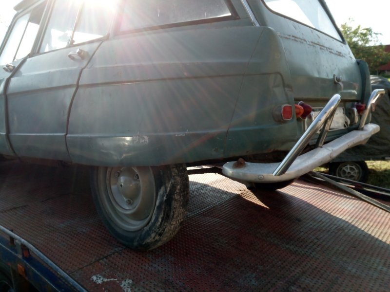

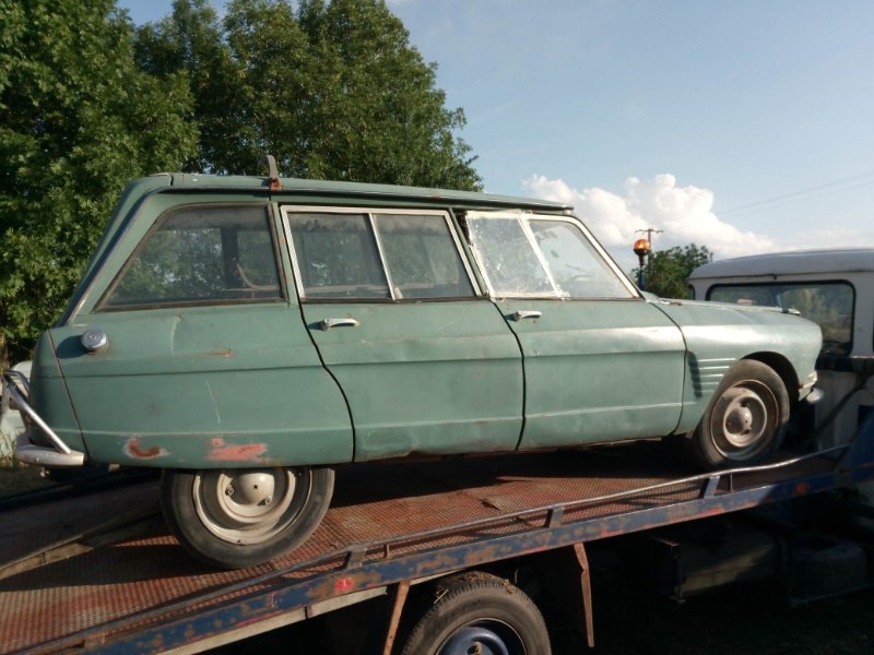

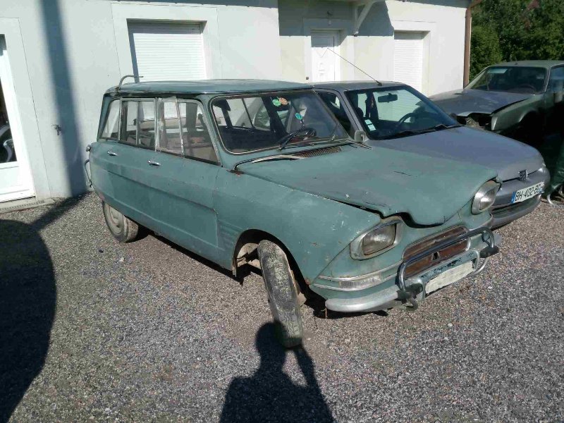

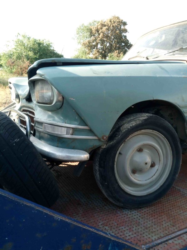

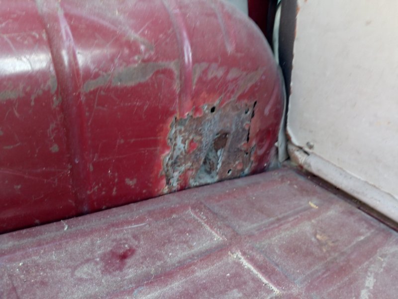

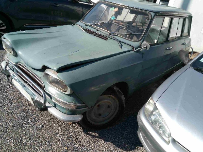

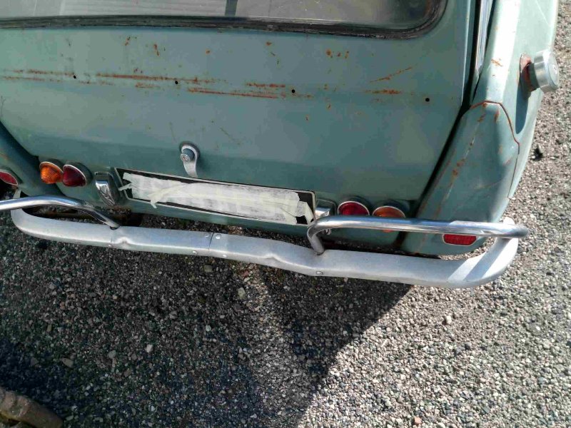

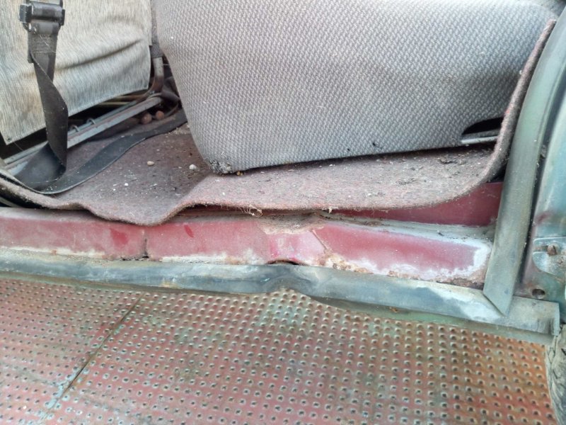

Voici des photos, je suis allé voir la voiture ce soir...

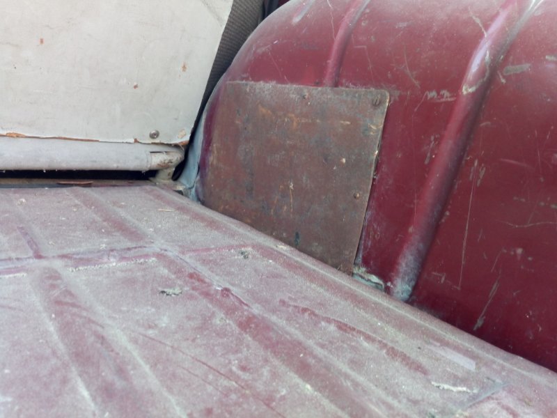

Il y a des beugnes ( portes, capot...) , des coins pourris ( bas de caisses, planchers, angles de face avant...) mais ça reste récupérable dans l'ensemble ( sauf le cadre de la porte droite, coupé...)
Le châssis de l'ami6 ira donc pour le proto trial { présentation }
L'ami6 recevra le châssis d'ami8 renforcé
On essayera de redémarrer le moteur de l'ami6, refaire les freins, les bas de caisses, planchers... Et rouler simplement avec pour fiabiliser la bête au maximum ( objectif : vacances 2021 )
