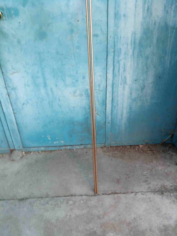

J'ai reçu mon bronze ue9p pour refaire les guides du moteur de l'ami6..
J'attends maintenant les alésoirs...
pour les non initiés, c'est quoi les spécificités du ue9p?
Applications :
Bonne tenue à l'usure, fortes charges, matériel électrique, glissières, guides de soupapes
C'est un bronze dur ( dureté brinell de 90 a 120 ), classé dans les phosphoreux

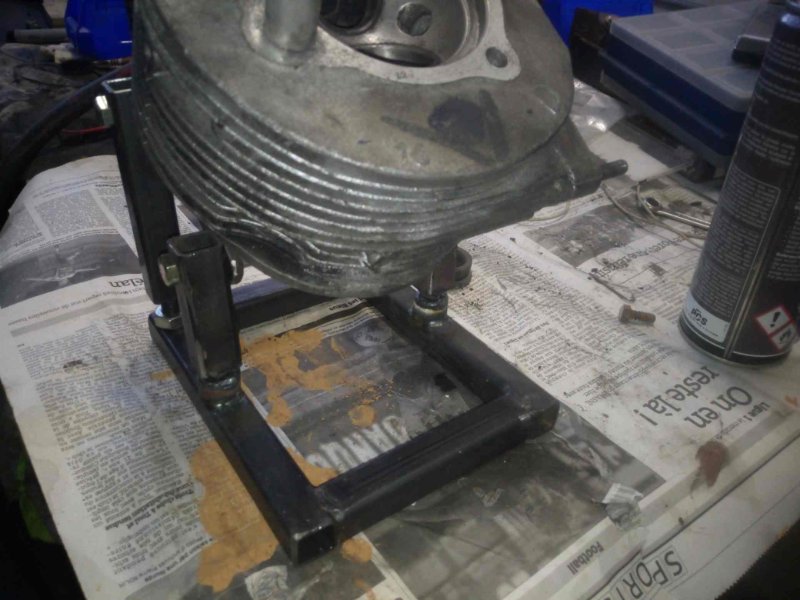

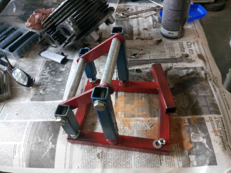

Et je compte changer de support de culasse ( donc un peu de Taf de ce côté aussi)

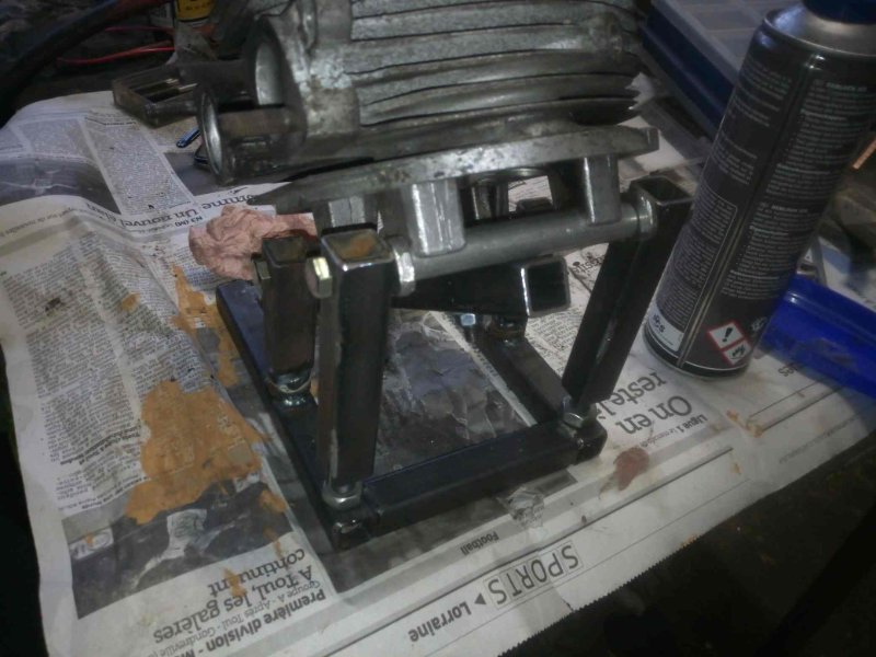

Le but de cet outil est de permettre un réglage fin de la position de la culasse pour les travaux sur les guides et sur les sièges
Moins de blabla, plus de photos ?
En cours de fabrication
Puis fini:
8| wahhh!! il a de l'idée le gars :super: :super:
Mo1094 a écrit : 11 sept. 2020 21:44 8| wahhh!! il a de l'idée le gars :super: :super:
Merci !
Bon, en même temps, c'est pas mes premières bricoles non plus ( puis ça fait parti d'un de mes métiers...)

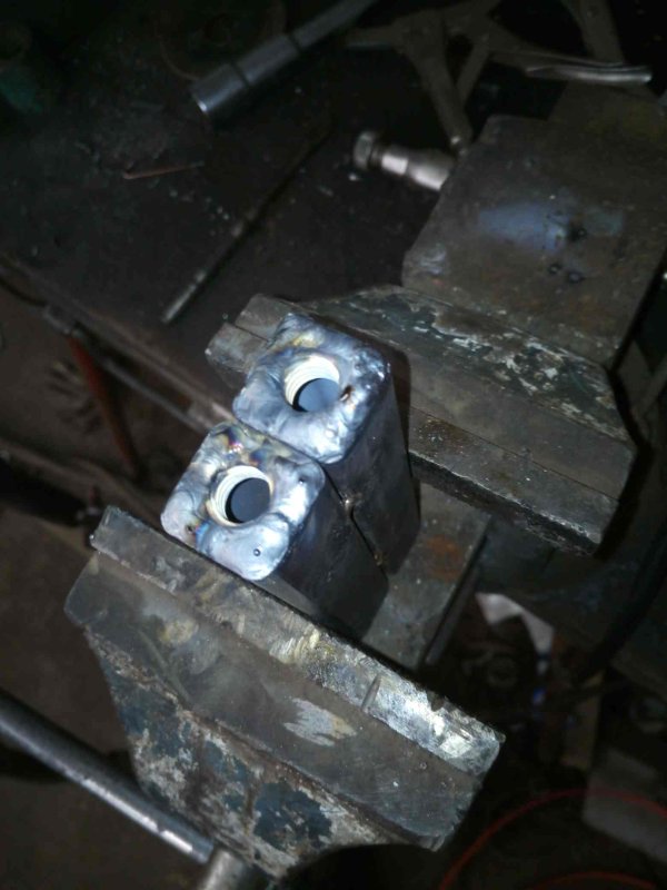

En peinture
Il ne me reste plus que les bouchons à mettre ( je n'en avais pas en carré de 20)

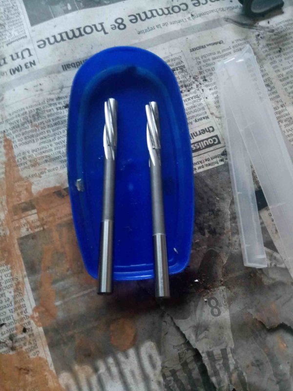

Ça y est , j'ai reçu les alésoirs ( bon, le prix pique un peu..., mais c'est le jeu...)
mais quand tu les as, c'est pour longtemps
C'est aussi cher ( voir même plus) que d'aller faire changer les guides chez le pro du coin ( 75€ d'alesoirs et 60-70€ pour un changement de guides chez les pros)

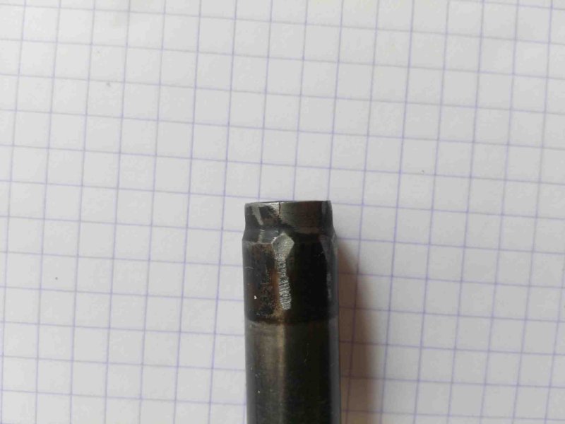

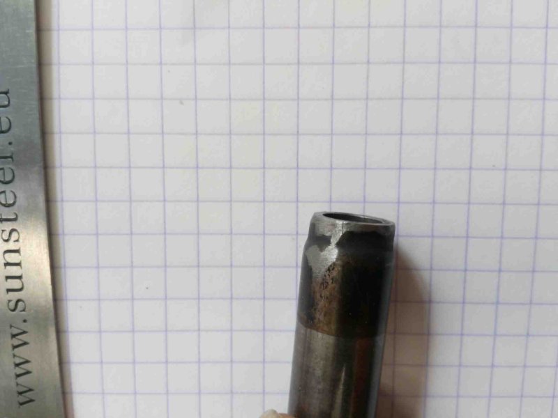

Ça y est : les plans sont faits

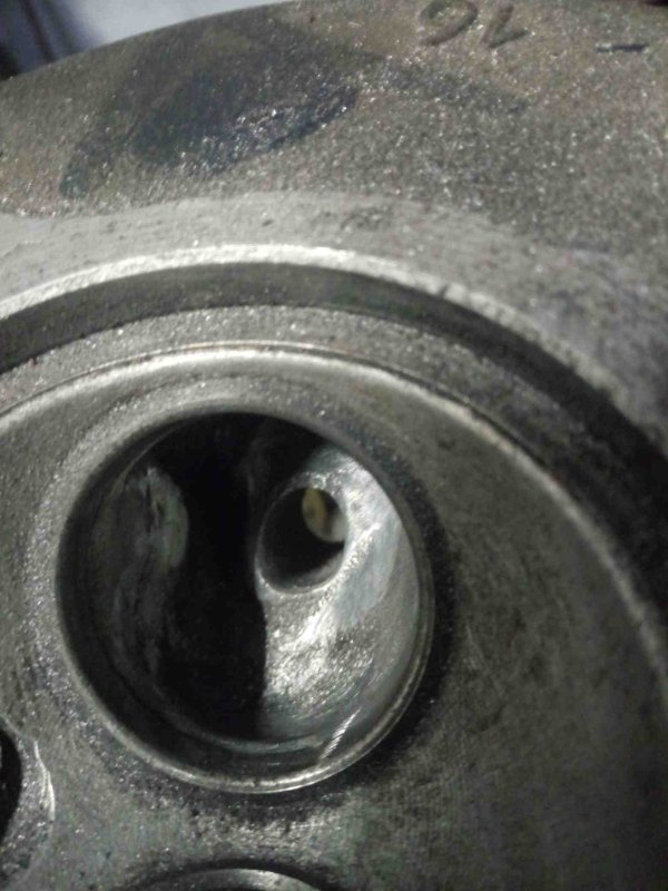

De toute manière, le changement des guides était obligatoire :
