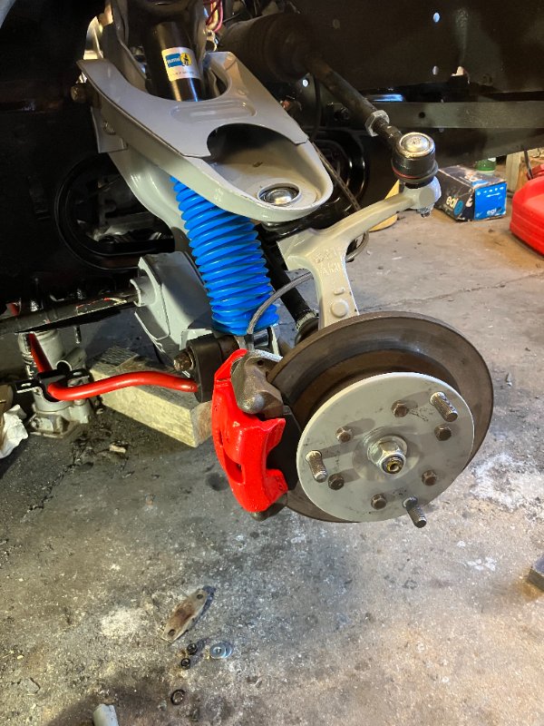

Montage du train avant

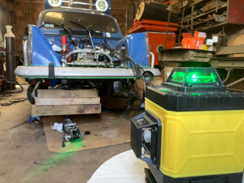

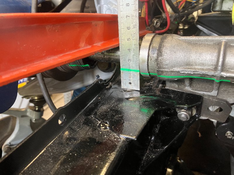

Réglage de la hauteur de crémaillère au niveau laser

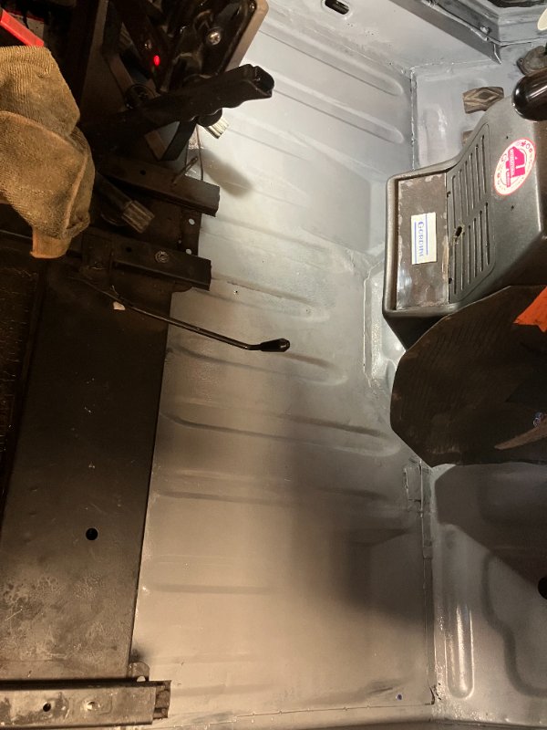

Pose peinture antirouille phosphatante plancher intérieur
Messages : 289
Re: Mutation 4l Gordini en Alpine V85
Vraiment un beau boulot !

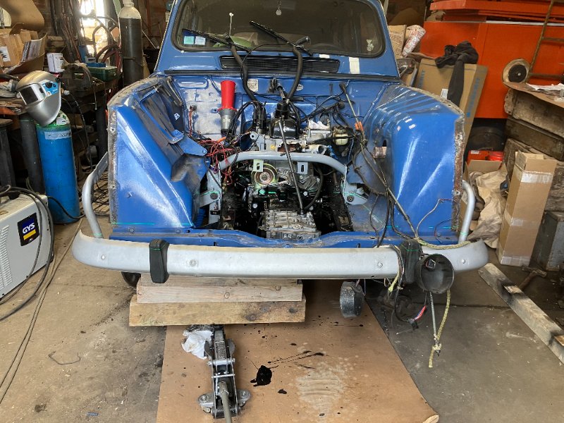

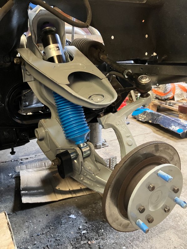

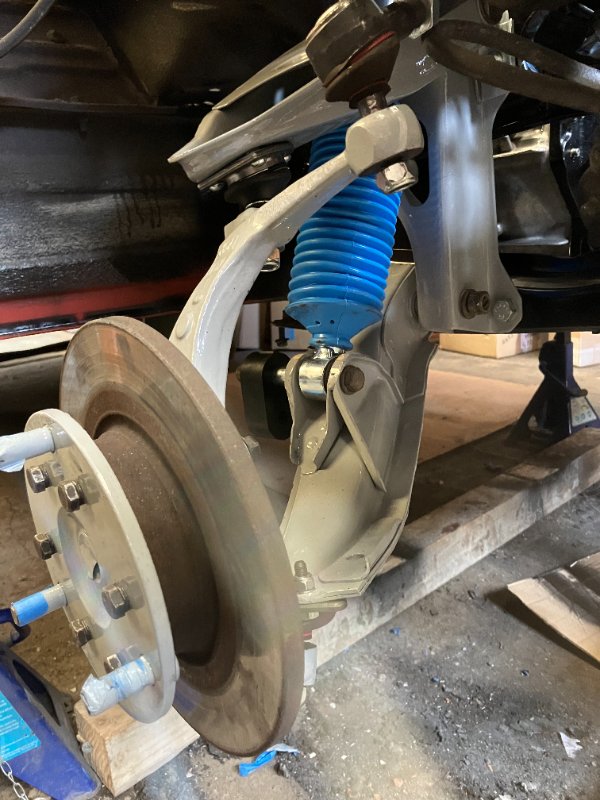

Le remontage avance doucement car je n'ai pas beaucoup de temps à y consacrer
Montage des étriers de freins de R5 alpine ( piston de 48mm au lieu de 45mm), remplacement des colonnettes et plaquettes.
Barre stabilisatrice de 16mm au lieu de 2mm d'origine

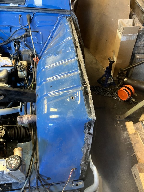

Décapage des portées d'aile sur les joues, cette partie était bien rouillée sous le mastic. Utilisation d'acide phosphorique dilué à l'eau. Le résultat est nickel, le métal est nu

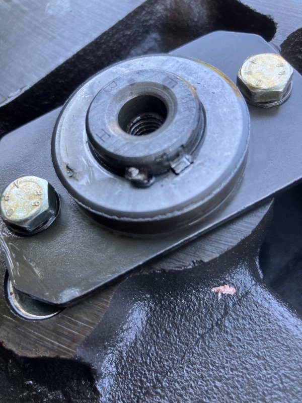

pour cet été oui car j'ai envie de profiter un peu de la voiture, je vais dans les Pyrénées le 14 et j'ai encore beaucoup de remontage à faire. J'ai 1 mastervac de 160mm d'avance que je monterai l'hiver prochain avec le remplacement du train arrière en fonte pour pouvoir monter mes amortisseur GEKOIL (non montable sur train en acier)

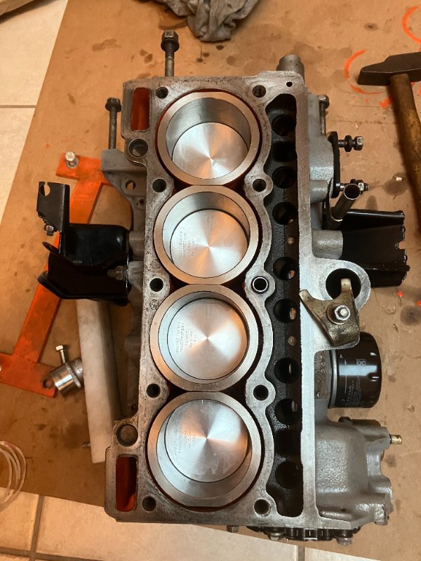

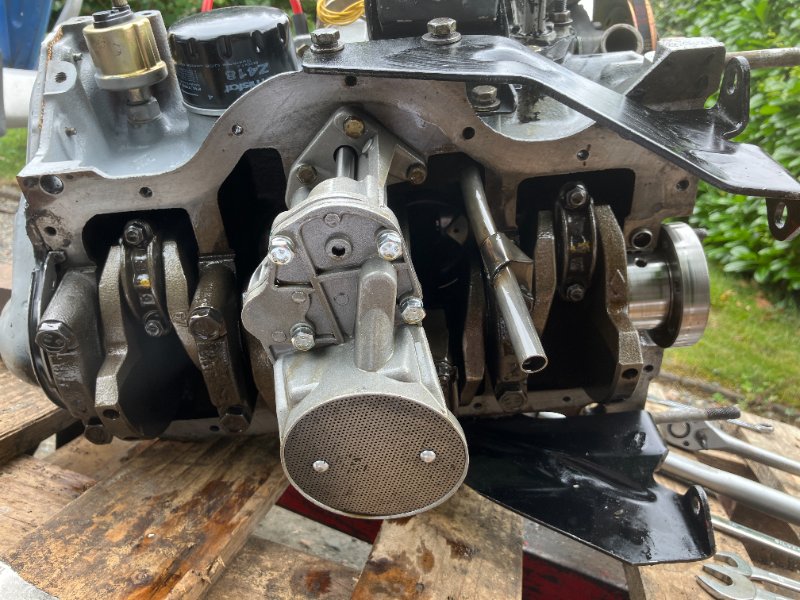

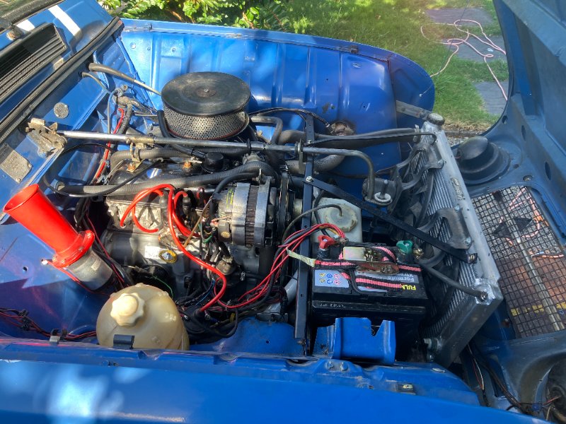

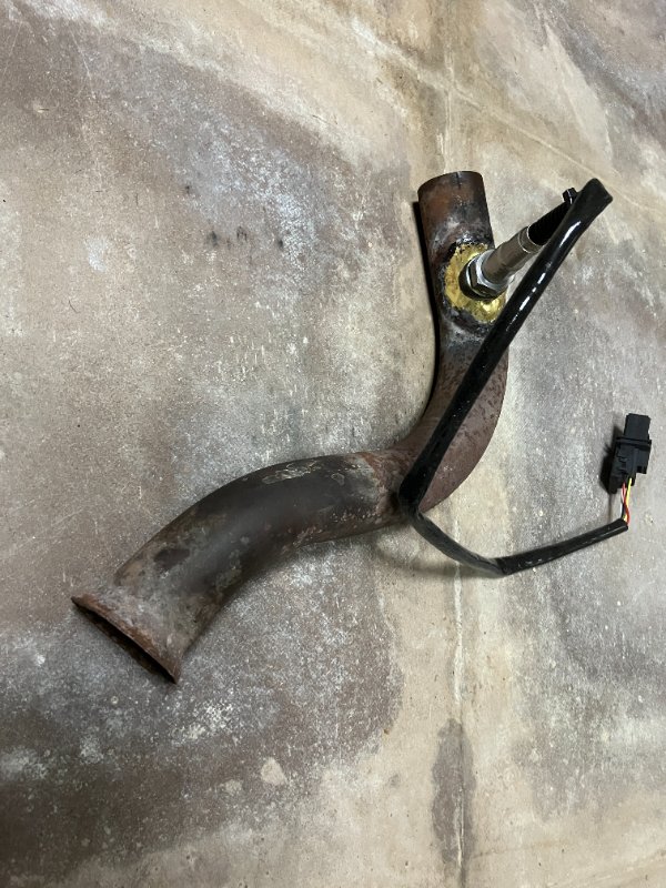

Cela faisait longtemps que je n'étais pas venu vous donner des nouvelles.
Après de multiples vicissitudes et entre autre la casse de la clavette d'entrainement de l'AAC,
j'ai entièrement refait le moteur, remplacement, pistons, chemises et coussinets. Pompe à huile gros débit de R5 alpine.

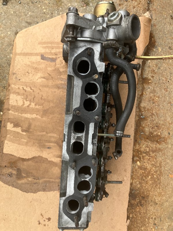

Alignement des conduits
J'ai aussi équiper d'une sonde AFR pour régler mon carbu

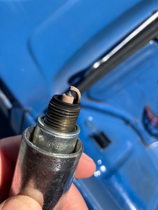

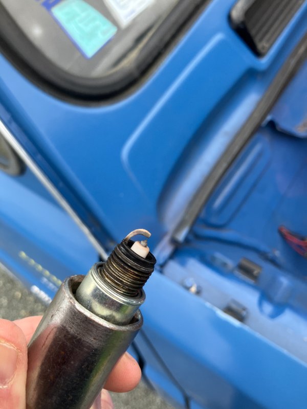

toutefois je n'arrive pas à m'expliquer une couleur de bougie irrégulière (plus pauvre d'un coté)
sur la même bougie (N°4) d'un coté et de l'autre:
Si vous avez une idée??

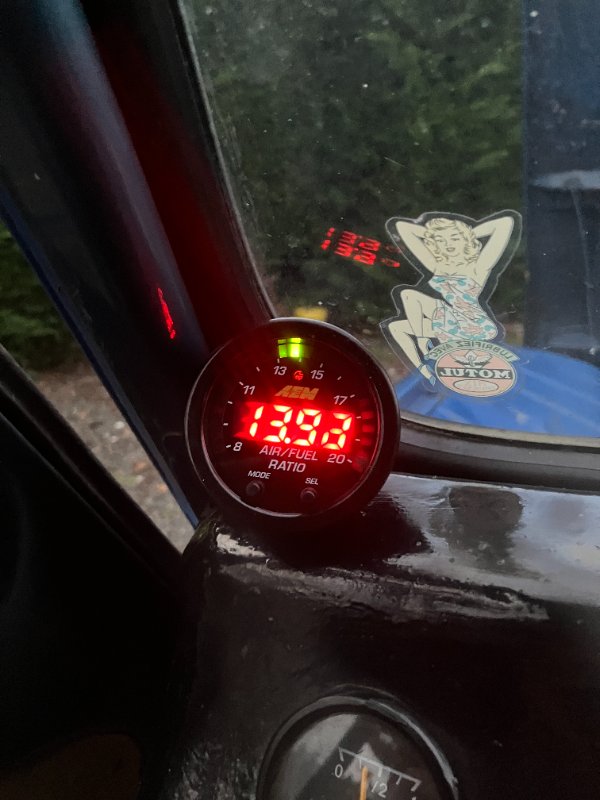

J’ai reglé le carburateur pour avoir un AFR entre 12 et 12,5 pour une puissance maximale
Au ralenti je suis beaucoup plus pauvre 14-15

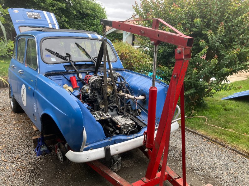

Après plusieurs semaines et même mois voici quelques nouvelles

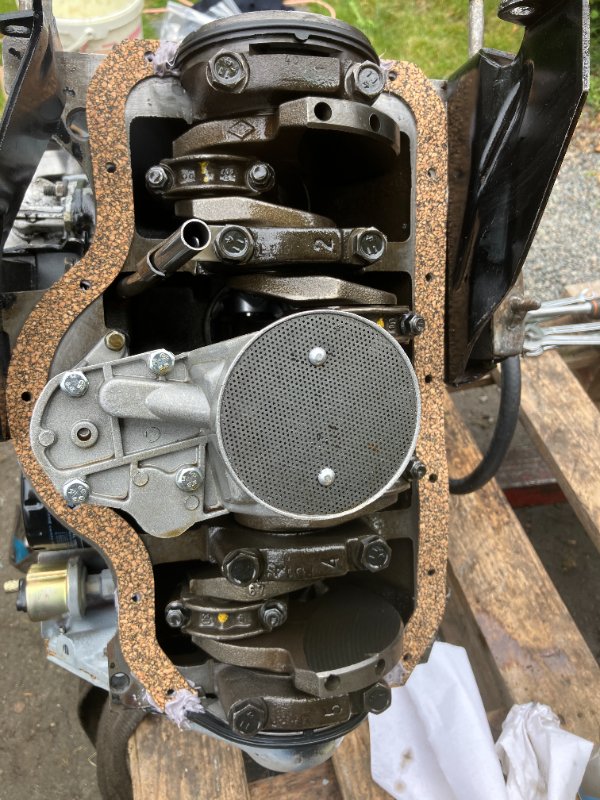

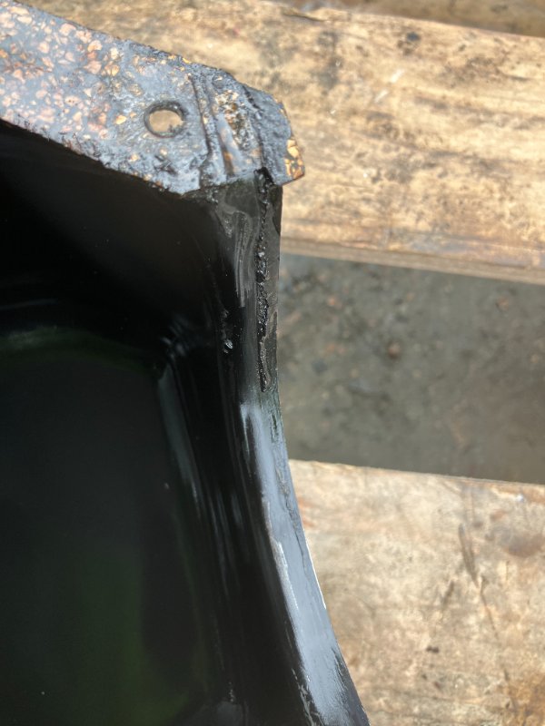

J’ai eu une grosse fuite d’huile sous le moteur, ps le choix, j'ai été obligé de ressortir le moteur une nouvelle fois...
démonter la boite à vitesse, embrayage, volant moteur et carter
La fuite venait de la jonction entre le liège et les demi-lune. J'avais utiliser la pate à joint "l'hermetique" qui a durci et craqué. J'ai même retrouvé des morceaux dur dans le carter!
Nettoyage complet et remontage de joints spi et carter neuf et pate à joint moteur
voilà tout est remonté

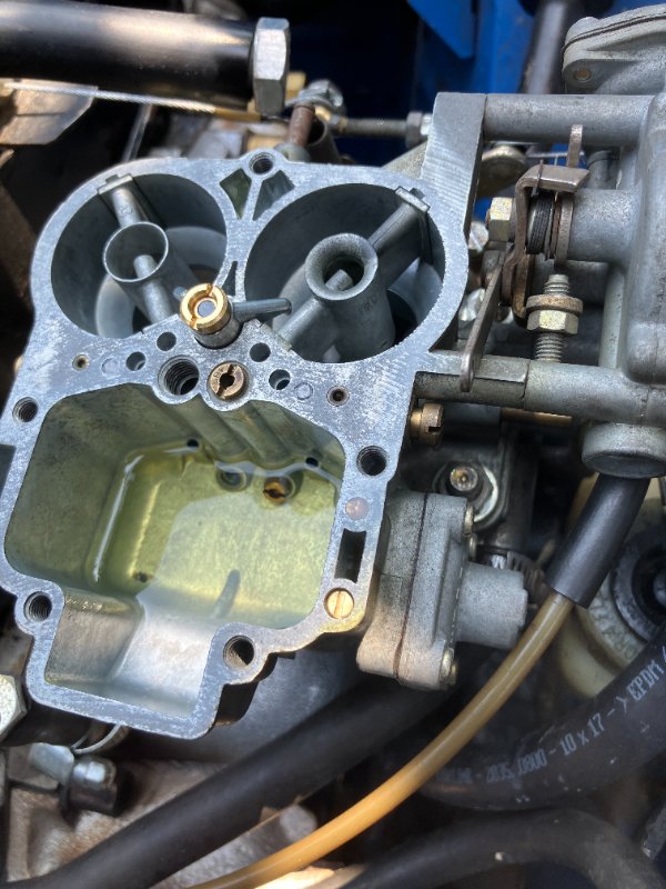

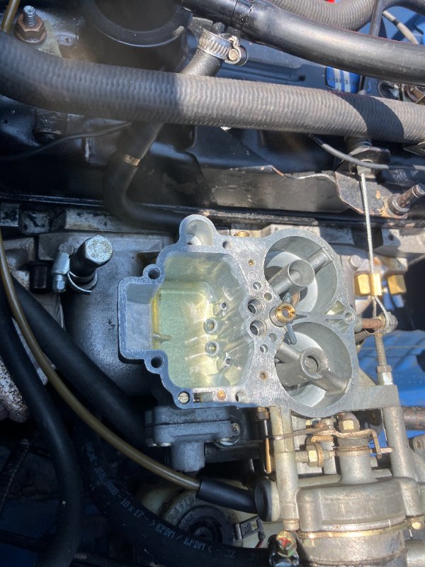

Je repars à zéro pour régler mon carburateur. C'est un Weber DARA8T neuf qui m'a été donné, buse 24/26 et qui était monté sur les R16TX.
Petit rapel du fonctionnement d'un carburateur:
Il y a 3 zones de fonctionnement:
- le ralenti
- la progression
le circuit principal
chaque zone fonctionne en fonction de la dépression dans le carburateur. Je ne parle pas du démarrage (starter)

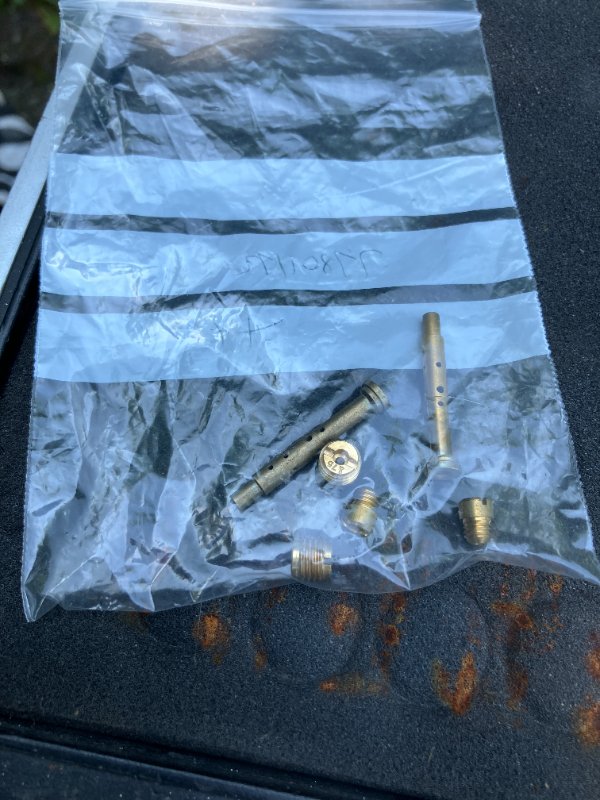

Pour commencer, afin de connaitre la zone de fonctionnement de la progression je condamne le circuit principal, pour cela je démonte les gicleurs principaux, les gicleurs d'air et les tubes d'émulsion
Je referme le carburateur, et je pars essayer sur route la voiture, non sans une certaine appréhension... le gicleurs démontés en poche on ne sait jamais!!
le moteur fonctionne plutôt bien jusqu'à 2300tr/mn, puis plus rien, l'AFR varie entre 13 et 16. Des voitures s'accumulent derrière moi!...
je ne fonctionne qu'avec le gicleur de ralenti qui est de 50
de retour, je règle mon ralenti à l'arrêt avec AFR de 15/16 (pauvre) en jouant avec la vis de richesse
C'est bon je laisse comme ça même si j'aurais aimé faire un essai un peu plus pauvre, mais je n'ai pas de gicleur de ralenti plus petit
J'en déduis que mon circuit principal démarre à partir de 2300tr/mn. C'est souvent à ce régime que l'on peut avoir un "trou" à l'accélération
Mon objectif maintenant est de régler le passage entre progression et principal sans trou
Je remonte le gicleur principal du premier corps le plus gros que j'ai 170, tube émulsion F6 et gicleur d'air théorique par calcul de 180. Aucun gicleur sur le deuxième corps.
et je repars essayer la voiture
Le gicleur d'air calculé est bien, je n'ai aucun trou entre la progression et principal. C'est le bon gicleur d'air, je n'y touche plus!
Retour et maintenant recherche du bon gicleur principal pour rechercher un AFR de 12.9
Après plusieurs éssais, qui nécessitent à chaque foit d'ouvrir le carbu... c'est le gicleur principal de 150 qui est le bon, j'ai un AFR entre 12.5 et 13.2
La voiture est souple, avec du couple, reprise à 1500tr/mn en 3° sans a coup ni trou
Mon premiers corps est réglé!!!
Je remonte les gicleurs du 2° corps
gicleur principal: 135
gicleur d'air 175
emulseur F6
C'est pas top sur de fortes décélération l'AFR s'envole à 20! tres tres pauvre et du coup ça pétarade à l'échappement!
Après plusieurs semaines d'essais et de réglage voici le réglage actuel:
Gg 1.50 1.35
Gair 180 175
emulseur F6 F6
centreur 3.5 4.5
Gralenti 50 60
