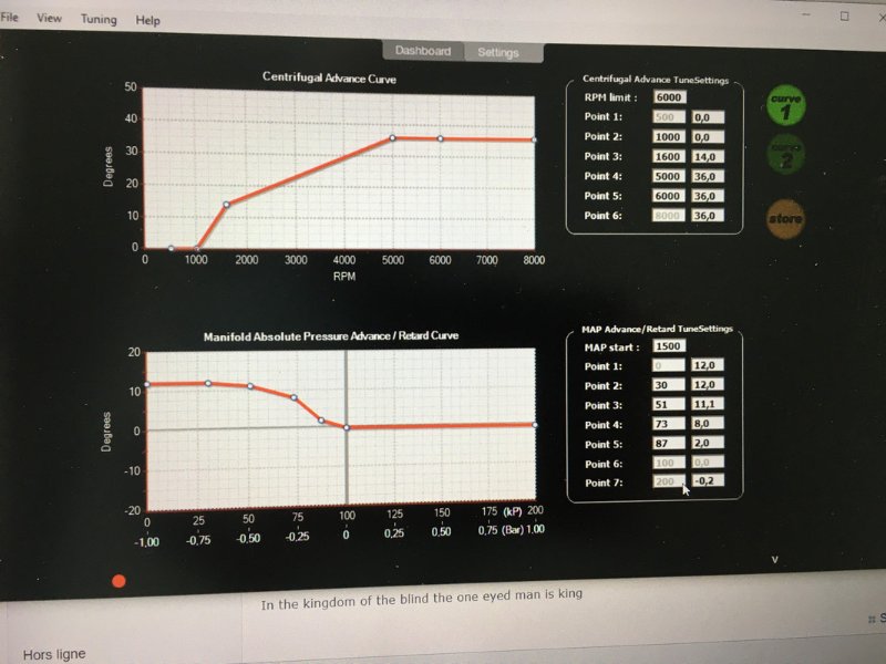

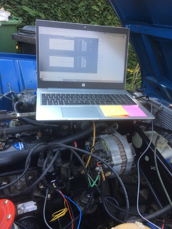

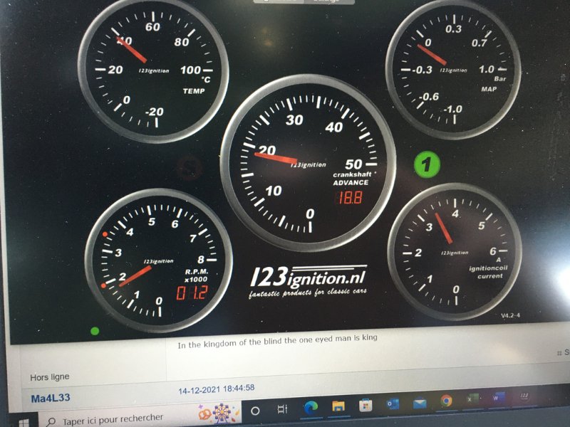

- pose d'un allumeur 123 Ignition tune avec programmation de l’allumeur
J’avais programmé la courbe R294D61 avec 10 degrés d’avance initiale (R5 1300 auto) et je n’étais pas complètement satisfait entre 1000 et 2500tr/mn
J’ai programmé la courbe R248 C33 avec zéro avance initiale (R5TS)
Premiers essais semblent satisfaisants avec plus de couple entre 1000 et 2000tr/mn et voiture plus nerveuse

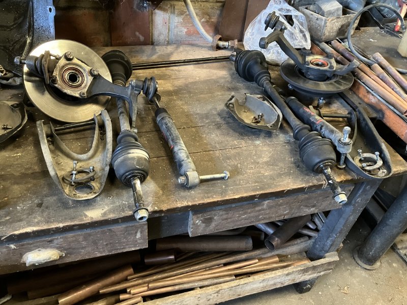

Démontage du train avant pour une réfection complète. Les silentblocs commencent à être bien craquelés, il est temps de les remplacer ainsi que les soufflets de cardant.
J'envisage pour le remontage des amortisseurs GEKOIL et une barre anti roulis de F6 que j'ai déjà récupérée

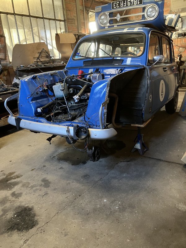

J'ai sorti le moteur pour faciliter le remplacement du plancher avant et contrôlé le type d'AAC car vraiment j'avais un doute. Il est gravé FFC, ce qui correspond aux moteurs 810-29: 1289cc, 55ch (R5 GTL Auto R1225/1395) 22 - 62 - 65 – 25.

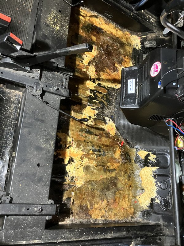

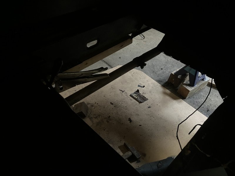

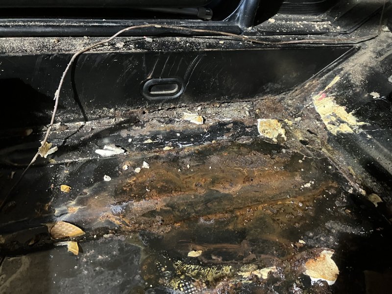

Concernant le plancher, sous le tapis, une épaisse couche de résine et fibre de verre
- ed33
- Messages : 89
- Enregistré le : 09 janv. 2019 07:23
- Prenom : etienne
- Nom : dubois
- Ville : saint Médard en Jalles
- Departement : 33 - Gironde
- Region : Aquitaine
Re: Mutation 4l Gordini en Alpine V85
Cette plaque de résine s'est finalement bien décollée laissant apparaitre dessous de l'eau prisonnière et les trous

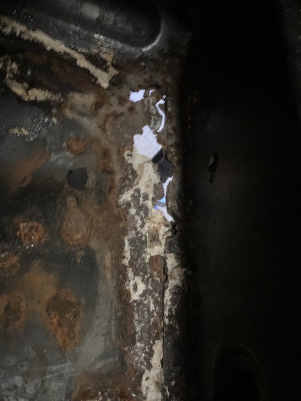

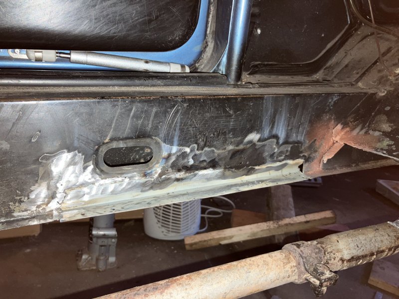

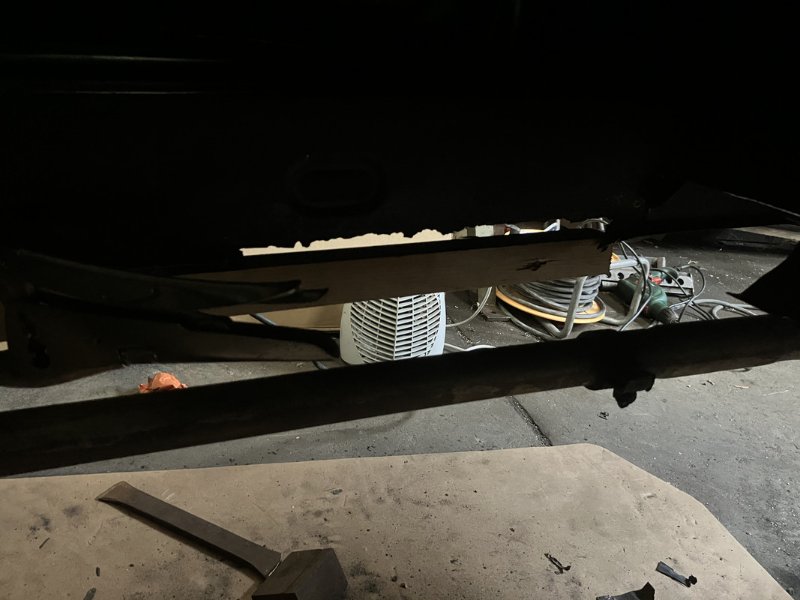

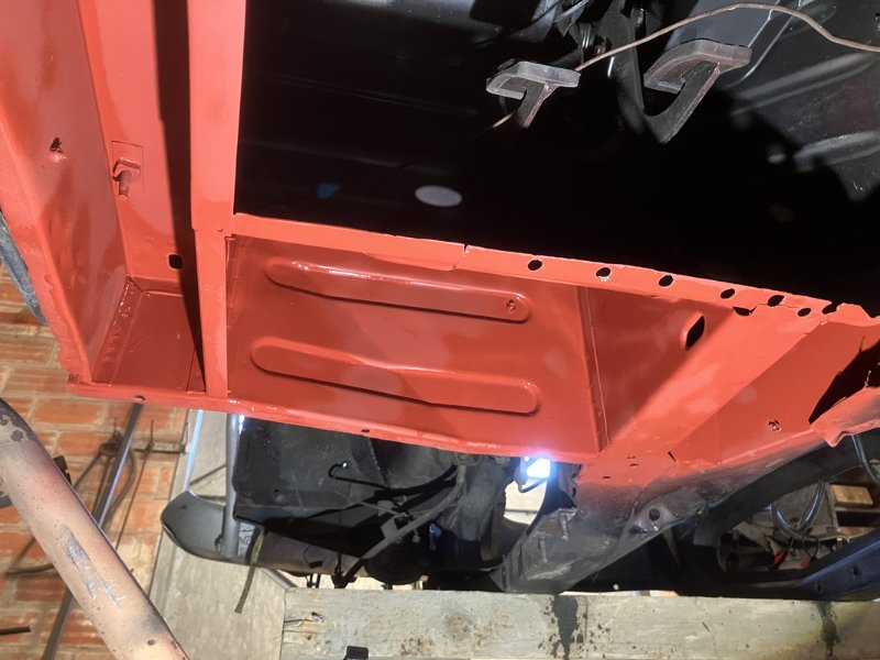

début du démontage du plancher gauche, je le fais sans décaisser et par dessous, honnêtement ce n'est pas facile! J'ai des difficultés pour voir ou sont les soudures par point
Hormis ma partie intérieure du longeron qui est detruit en partie basse, le reste est comme neuf
J'ai commencé à fabriquer les pièces de réparation, j'ai récupérer une tôle de capot de chaudière traité anti corrosion un peu comme les tôles de plancher que l'on achète, elle était dehors sous la pluie, aucune trace d'oxydation, ça devrait aller Réception du nouveau poste à souder mig/mag/tig

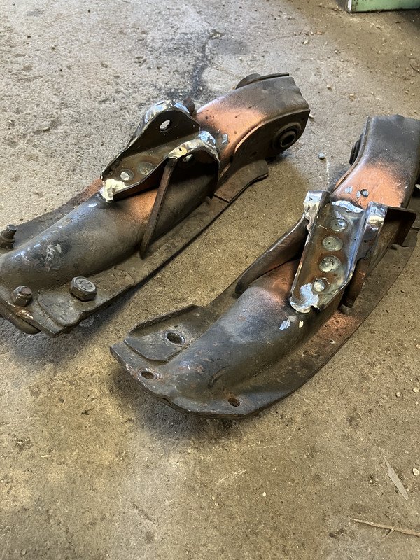

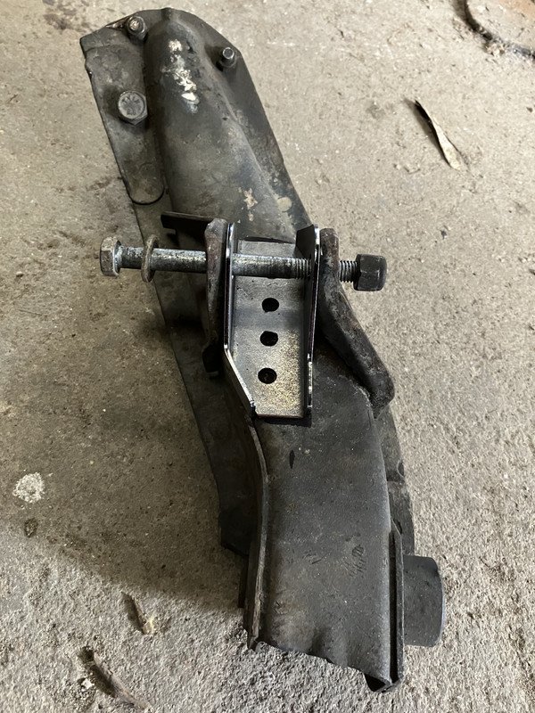

Pose de renforts sur bras inférieur. Ces renforts sont d’origine montés sur les F6.
Il a été nécessaire de dessouder les rondelles
Ces renforts sont nécessaires avec des amortisseurs plus durs

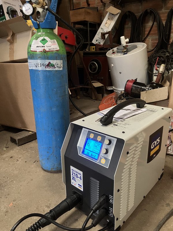

Pose de la première rustine, j'appréhendais un peu mais finalement ça c'est plutôt bien passé
le poste est génial!! j'ai utilisé le réglage automatique, il suffit de sélectionner l'épaisseur de tôle, diamètre du fil et position de soudage, les réglages se font automatiquement!

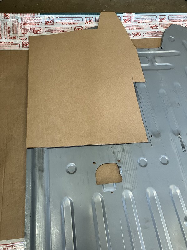

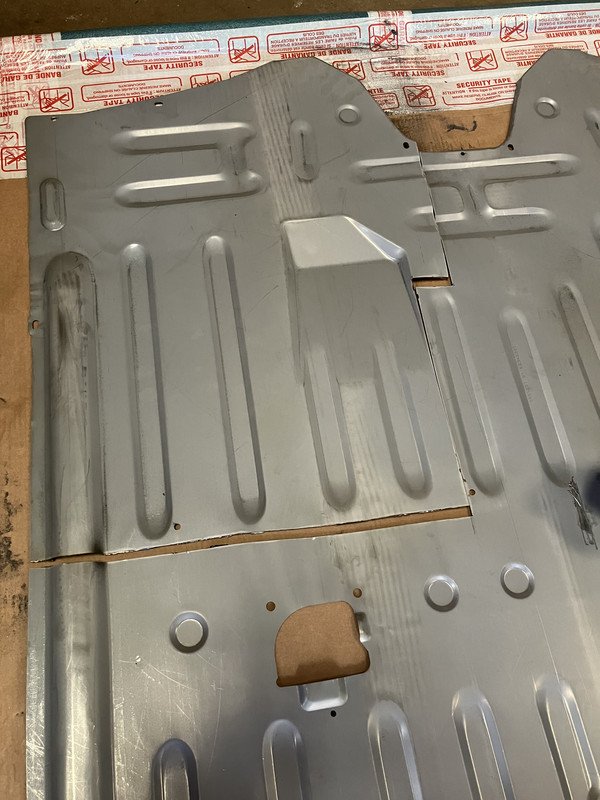

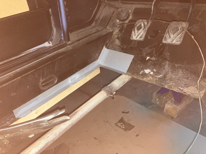

après avoir remplacé des éléments de tôle percés, peinture antirouille des corps creux qui sera recouverte par une couche de peinture noire
puis réalisation d'un patron en carton de la zone de plancher découpée
et découpe du plancher neuf selon le patron, il ne reste plus qu'à le souder

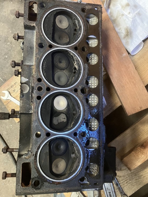

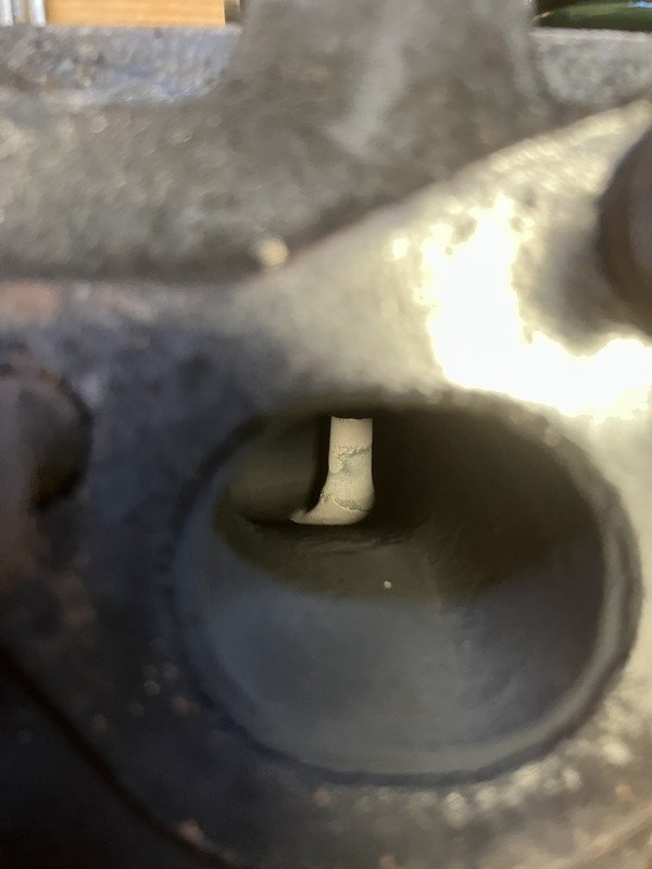

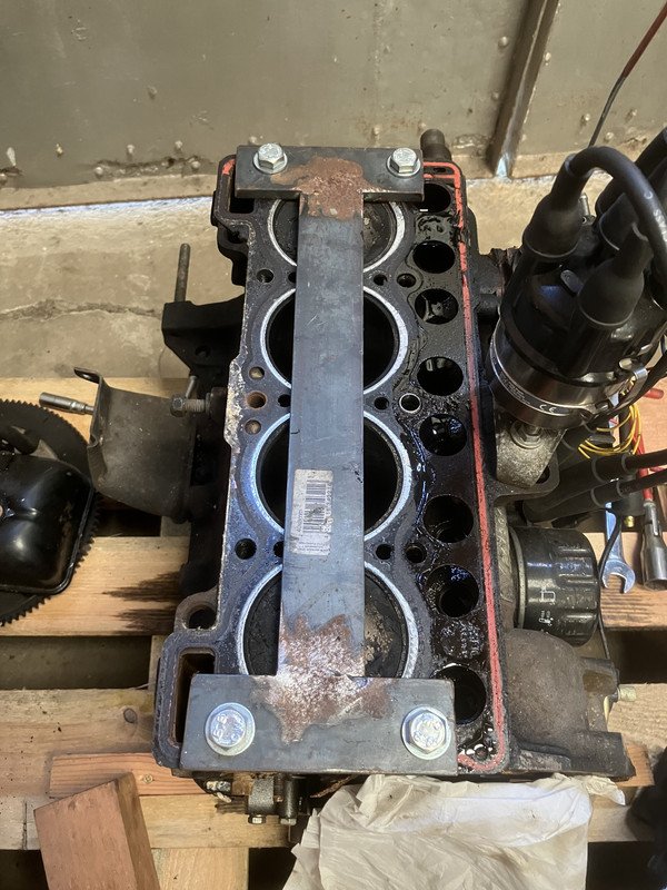

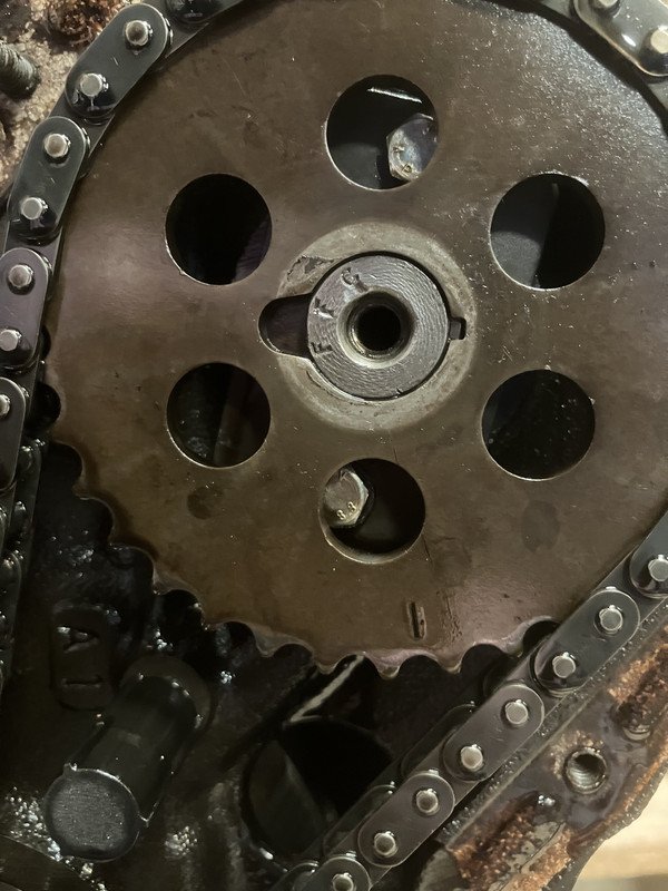

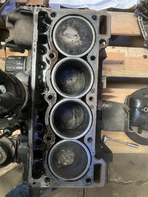

Je viens de déculasser pour remplacer mon arbre à cames (bien que cela puisse se faire sans déculasser, je voulais voir l'état du moteur)
et.... surprise au niveau de la culasse
la soupape d’échappement du cylindre N°2 toute blanche: pourquoi elle seule??? alors que les pistons sont un peu calaminés je pense en raison des réglages catastrophiques du carbu quand je l'ai achetée
La queue de soupape échappement du cylindre N°1 est blanche, il y a un gros problème d'étanchéité de cette soupape. Dommage, je n'avais pas pris les compressions avant démontage... J'ai bloqué les chemises en place avec un outillage maison!

J'ai emmener la culasse chez le rectifieur Moteur Center près de Bordeaux pour épreuve, rectification, rectification sièges soupapes et remplacement des ressorts par plus dures. Je me faisait la réflexion de l'incidence de la rectification sur le taux de compression:
moteur actuel 810-25 (d’origine tx compression 9.5)
Je calcul le volume de la chambre de combustion car je ne la connais pas:
Hauteur culasse = 72mm
Cylindrée = 1289ccm3/4= 322.25 cm3/cylindre
Joint de culasse libre 1,4mm – serré 1,1mm
Volume joint = 3.14*(7,3/2)²*0.11= 4.60cm3
tx compression = (cylindrée + volume chambre+ volume joint culasse) /( volume chambre+ volume joint de culasse)
(322.25+vcc+4.6)/vcc+4.6 = 9.5
Vcc= 283.15/8.5= 33.311ccm3 (vcc: volume chambre de combustion)
Calcul RV (ou taux de compression, c'est la même chose!))avec un joint de culasse 1,2mm – serré 0,9mm et une Rectification pour Hauteur de culasse = 71,8mm
Volume chambre de combustion estimée = 33.311cm3-1.14cm3= 32.17 cm3 (base rectification culasse 810-02, mesure cc- 0.7mm sur culasse, diminution 4cm3 (https://amicale-r15-r17.forumpro.fr/t10 … r-1397-cc))
Volume joint = 3.14*(7,3/2)²*0.09= 3.76cm3
= (322.25+32.17+3.76)/32.17+3.76 = 358.18/35.93=9.97
L'incidence d'une perte d'épaisseur sur le joint de culasse (-0,2mm) et de la rectification (-0.2mm) génère une augmentation du taux de 0,5!!
D'origine les moteur 810-30 des Alpines A110 ont un taux de 9, ce qui est plutôt bas pour une voiture sportive atmosphérique. Dans mon cas il sera de 10 avec sans doute un impacte sur la puissance

Le multipearl de GYS : bon courage avec , le mien est reparti 2 x en garantie, carte HS + tension instable pour les basses tensions et basses vitesses de fil non régulières (je n'ai jamais eu un poste aussi merdique)Réception du nouveau poste à souder mig/mag/tig
Je l'ai revendu assez vite pour prendre un poste de bien meilleure facture...

Good job sur le châssis, mais contrôle bien l'état des brancards à l'intérieur, c'est principalement là où ça pourri... (mais ça a l'air assez sain sur la tienne)

Pour l'allumage j'ai une courbe perso pour ma config particulière.
Pour tes goujons le 10 tiens bien quand même. J'ai fait pas mal de piste avec la mienne et j'ai jamais eu de soucis du moment que tu serre au couple tes écrous. Après le frein à main hydraulique a eu raison de quelques uns derrière, mais sa c'est de ma faute on peut dire
Pour l'AAC j'ai le V85 sur ma 6 et j'en suis content, il permet de rouler tranquille avec du couple, si tu a besoin t'appuie et en haut régime il décolle bien. Après j'ai travaillé ma culasse pour avoir un RV à 10.5, et je tourne à l'éthanol. Carbu 32 simple corps juste ajusté les gicleur pour l'éthanol.

Pour le carbu, j'envisage de régler le 1° corps en V85 et le 2° corps en TS. Je vérifierai cette configuration avec 1 sonde AFR.
Concernant la courbe d'allumage R236 C34 de la V85, je ne suis pas convaincu... Pourrais-tu me passer ta courbe en mp stp? Merci
J'ai déjà commandé mes goujons et écrous en 12, je ferai des essais de perçage sur de la tôle avant de percer mes moyeux...
Quelle est l'épaisseur de ta culasse?

Pfiouuuu superbe topic !
Sympa les chapes de renfort pour supports d’amortisseurs sur les trains avant. Tu les as fabriqués ou c’est d’un ancien stock Renault ?

C'est un jeune sur Limoges qui en fabrique, il a un site "Made4L" https://made4l.fr/produit/kit-renfort-d ... -avant-4l/takata6 a écrit : 09 mars 2023 10:44 Pfiouuuu superbe topic !
Merci!![]()
