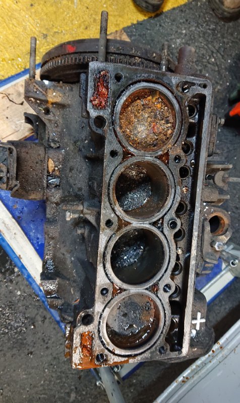

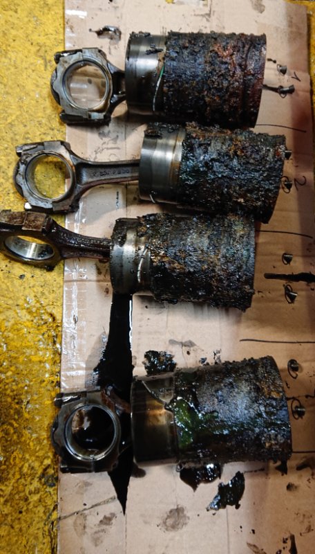

J'ai attaqué le démontage du 810-25 que j'avais récupéré il y a peu et ça ne s'est pas passé comme prévu :pleur4:
En effet je m'attendais pas à des miracles, étant donné que le moteur était bloqué. Mais en gros tout est mort...Beaucoup d'eau à l'intérieur du bloc, de la rouille etc... À première vu pas de JDC, je pense plutôt à un mauvais stockage et certainement de l'eau à la place du LDR.
Je vous mets les photos histoire de :
Comme vous pouvez le voir le bloc est rempli de merde, les pistons sont bloqués, les bielles ont même réussit à rouiller même chose pour deux cames de l'AAC et les tiges de culbuteurs. J'ai pas sorti les Soupapes mais la culasse est bien moche. Bref je vais certainement repartir en quête d'un autre moteur de TS, TX ou même Alpine. Je part de trop loin avec celui-ci pour mon projet.

Effectivement, il y a beaucoup de merde...
Ne jette rien , certaines pièces peuvent sûrement resservir après un bon nettoyage, une rectification, ou autre...
Les tiges de culbuteurs, c'est pas trop grave en général, par exemple
L'aac peut servir une fois retaillé...
Les bielles ne sont sûrement pas attaquées en profondeur...
Par contre, il y a de grandes chances pour que les embases de chemises soient pourries ( donc bloc compliqué à réutiliser)
C'est un moteur de première génération, regarde si il est en petite ligne
(Grosse ligne
Diamètre extérieur du joint spi : 100mm
Diamètre centreur : 47
Petite ligne :
Joint : 90
Centreur : 37)

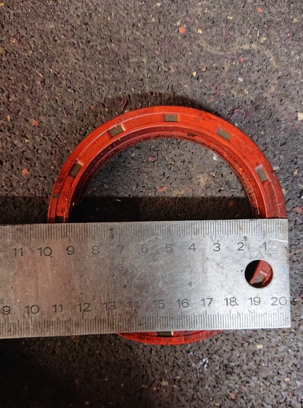

Je connais pas la différence entre les différentes générations de moteur et encore moins entre les petites lignes et les grandes lignes. Sait tu m'expliquer s'il te plaît ?
Voici une photo du diamètre du joint Spi du Villebrequin (100mm)

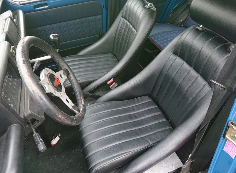

Salut l'équipe ! Pas trop de news en ce moment, quelques autres chantiers à finir (une savane à remonter et un v8 à refaire) brefff !! J'ai quand même pu monter mes nouveaux sièges que j'attendais depuis longtemps.
J'ai monté le siège passager en fixe et le conducteur sur les supports d'origine d'un siège de 4l pour pouvoir avoir plusieurs possibilités de réglages.

sympa les siège. Ils sont confort ?

Salut, ils sont cool tes sièges, ca vient d'où, et sont ils réglables ?

Les sièges sont top. Il faut seulement pas être trop large car ils sont un peu étroit au niveau du bassin. Le dossier n'est pas réglable mais sur mes petits trajets cela ne m'a pas posé de problème (pourtant je suis plutôt du genre à conduire allongé)
L'assise du siège passager est réglable car montée sur glissières d'origine de r4, le fauteuil passager est fixe quand à lui.
Ils viennent de chez oreca store
https://www.oreca-store.com/baquet-turn ... le-xl.html

Toucheatout a écrit : 02 mai 2021 20:07 Les sièges sont top. Il faut seulement pas être trop large car ils sont un peu étroit au niveau du bassin.
C'est souvent le cas avec les baquets...
Ils sont chouettes, ils ressemblent aux corbeaux des a 110 :super:
Re: [PREPA] Projet GTL R1128
Superbes sièges, c'est cool de trouver d'aussi belles refabrications vintage ! :]
