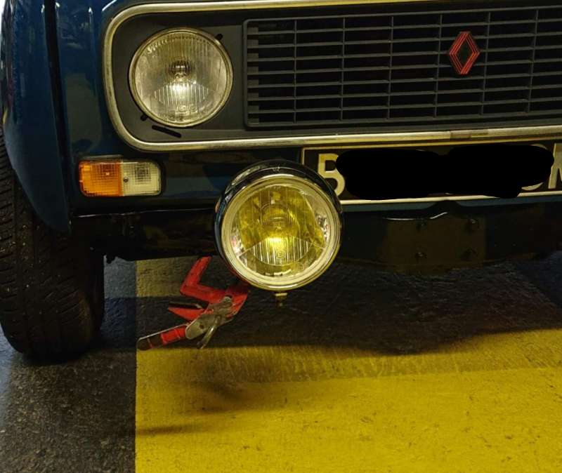

Pour finir une petite photo de la base de se projet
Ps : N'hésitez pas à me donner votre avis et surtout pouvez me dire si vous voyez la photo svp ?

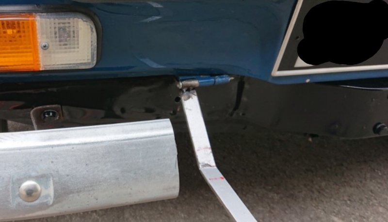

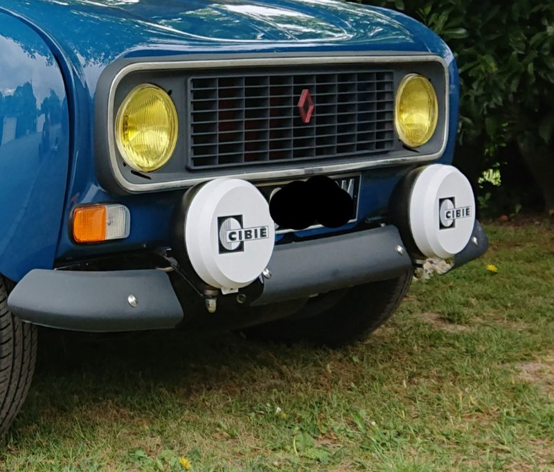

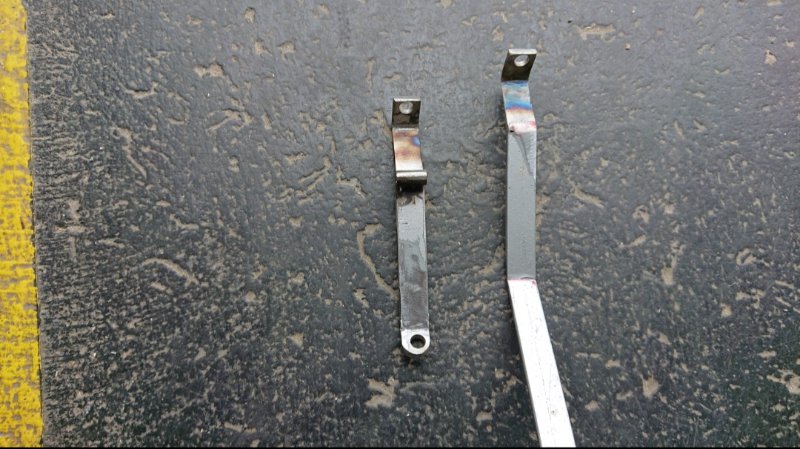

Sinon voici le petit reportage pour le montage des LP :
Tout d'abord achat d'un lot d'Oscar Cibié en 18mm de diamètre, la taille standard donc, avec ampoules H1 Jaunes d'époque. Viens ensuite le temps de réfléchir à l'implantation de ceux-ci. Je les voulais absolument au plus prêt du capot dans un soucis d'encombrement et d'esthétisme et pas trop haut afin de ne pas gêner au bon refroidissement du moteur. S'en suis donc une série de test pour déterminer l'emplacement qui me convient le mieux.
Une fois la position validé, il m'a fallu trouver un système afin que les LP puissent pivoter en même temps que le capot, je réfléchis à un système à Goupille mais cela ne le va pas (si j'oublie de faire pivoter les phares avant le capot = mer...). Puis je tombe sur mon vieux capot pourri et ses charnières. Me vient donc l'idée de récupérer l'axe de la charnière afin de fixer l'ensemble sur mon support de LP
Et voilà le résultat mon support serra donc monté au même niveau que les charnières du capot avec une Goupille mecanindus plus longue (ps : on repassera pour le centrage du trou de fixation de la LP...). Avant ça montage à blanc avec une vis pour voir si tout passe correctement.
Puis peinture en noir etc... Je précise que j'ai un points de fixation également sur la partie arrière du capot pour lutter contre d'éventuelles vibration (donc charnière + fixation arrière). Je retaille mon par choc et fait des test afin de voir si tout passe correctement. Et voilà le résultat final, me restait à revoir l'alignement de mes par choc et le tour était joué
Voilà, personnellement j'aime bien le look je peux orienter légèrement chaque LP sur le côté afin d'avoir un éclairage à 360° lors des sorties nocturnes. Après 1000 bornes de route RAS sur le montage.
Re: [PREPA] Projet GTL R1128
sacré système !!
