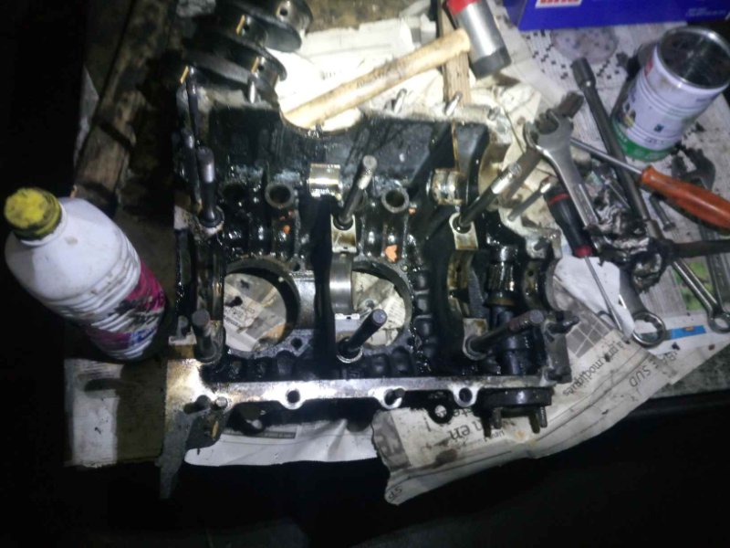

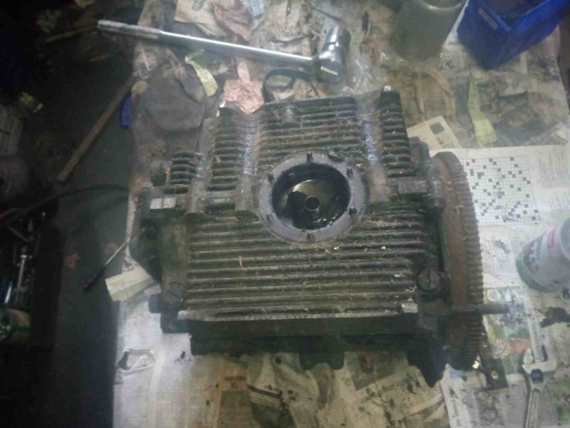

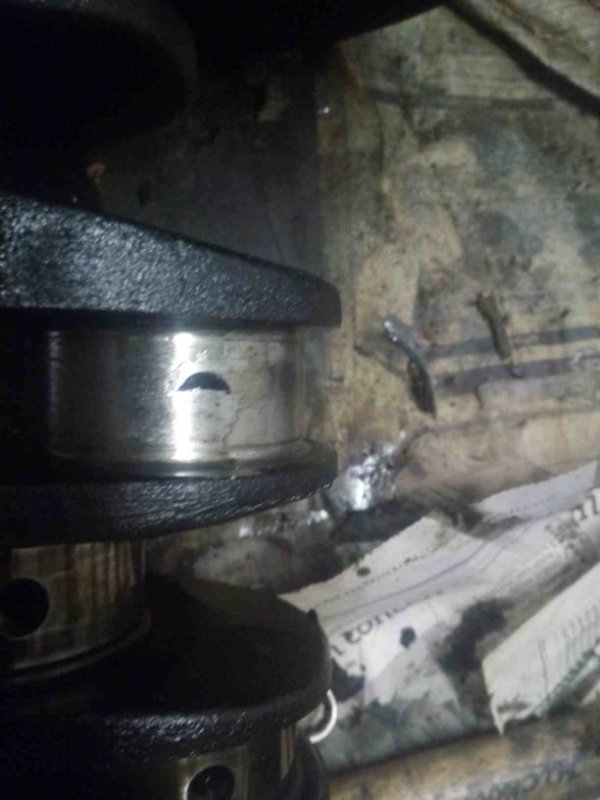

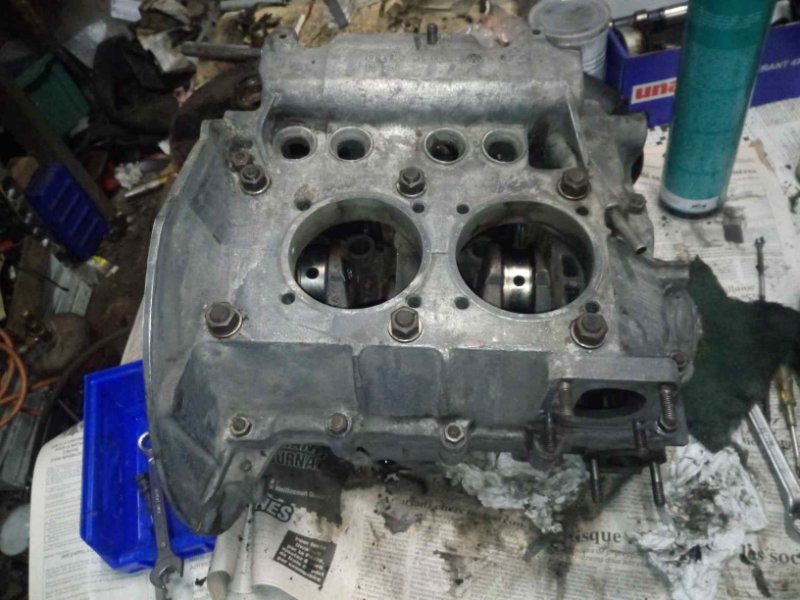

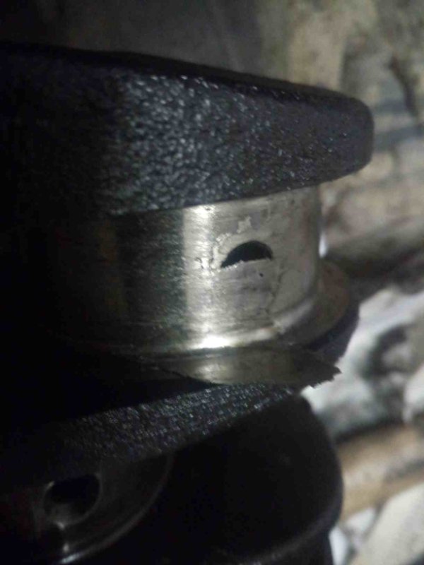

Comme je m'y attendais, ça a pris cher :

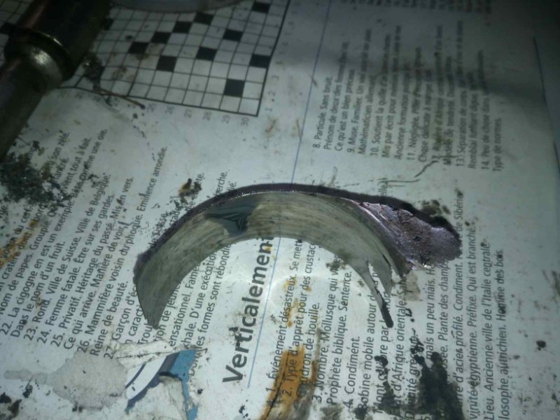

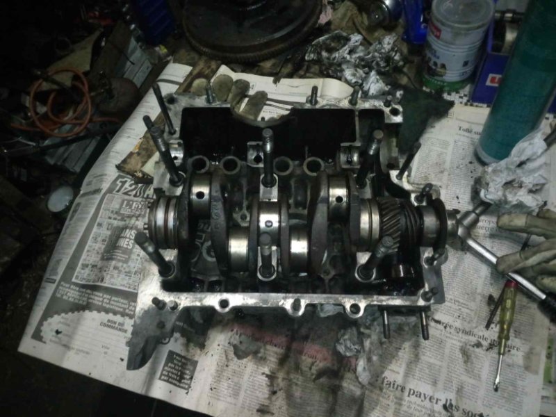

Un bielle HS ( le coussinet a tourné dedans)
Le vilo est bon a rectifier ( il est encore dans les cotes pour une rectification)

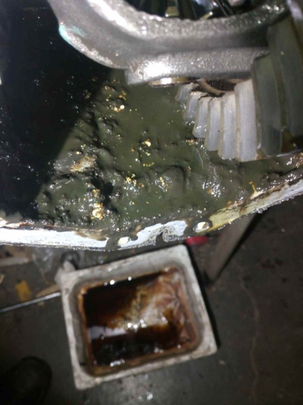

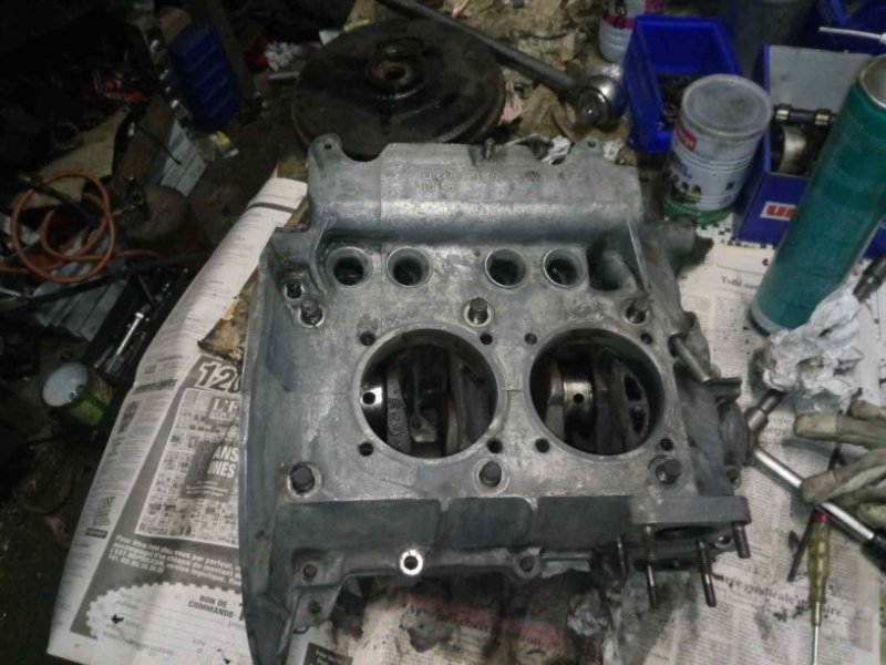

Aujourd'hui : nettoyage et remontage
Le carter est donc vide, à l'exception du vilo ( nettoyé/graissé)
Demain soir : serrage ;)

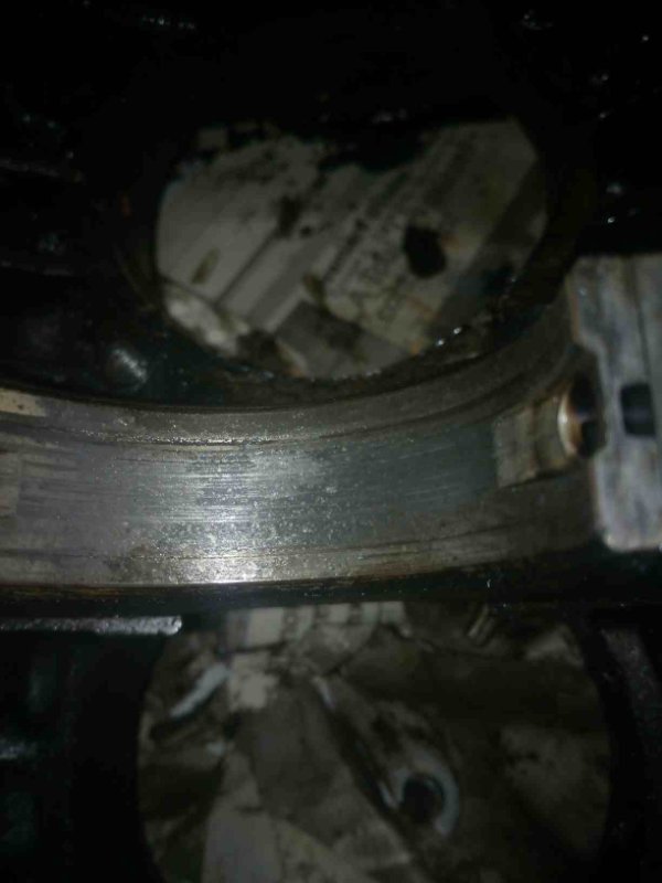

Sa c'est du coussinet bien coulé, enfin limé dans ce cas la :p
De manière très étonnante, le vilo est peu usé (1/10), il a bien résisté
La bielle est HS (-3/10)
Le coussinet était laminé.... ;)

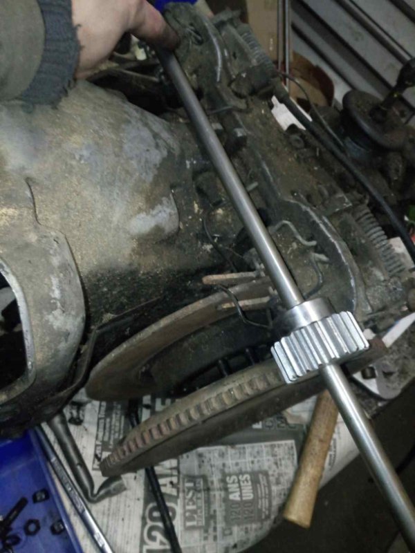

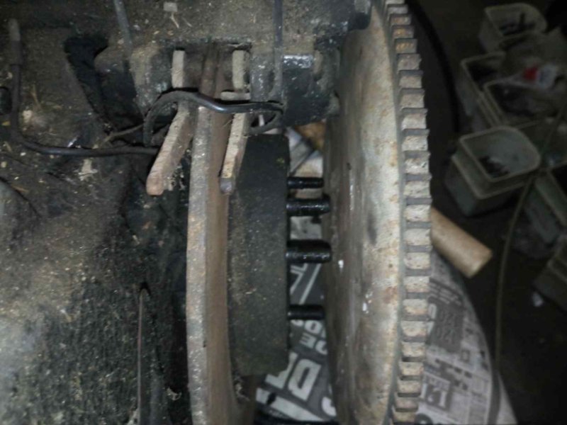

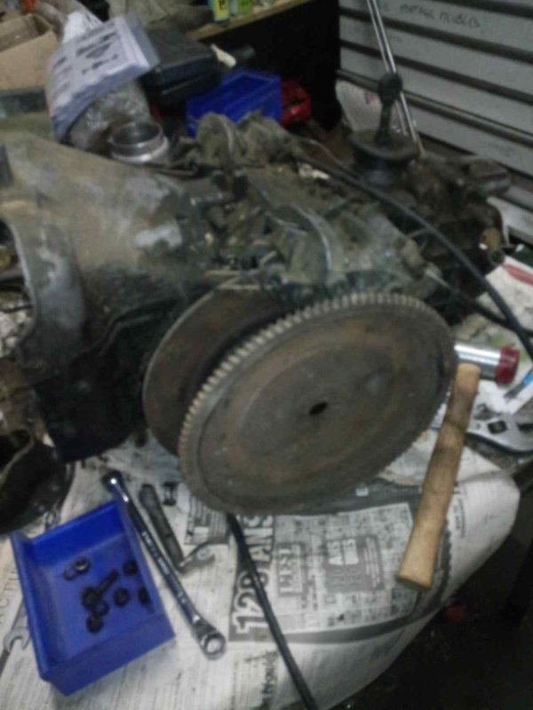

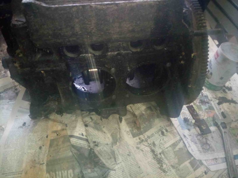

Vite fait ce soir :
Resserrage du bloc

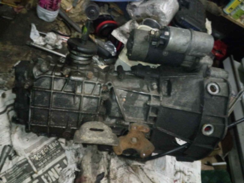

Et ouverture de la BV de gs ( 4 vitesses, 8x33)

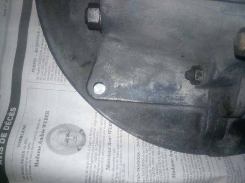

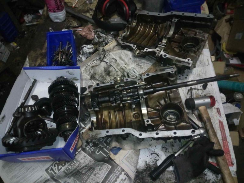

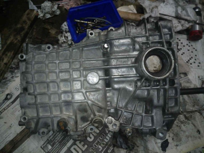

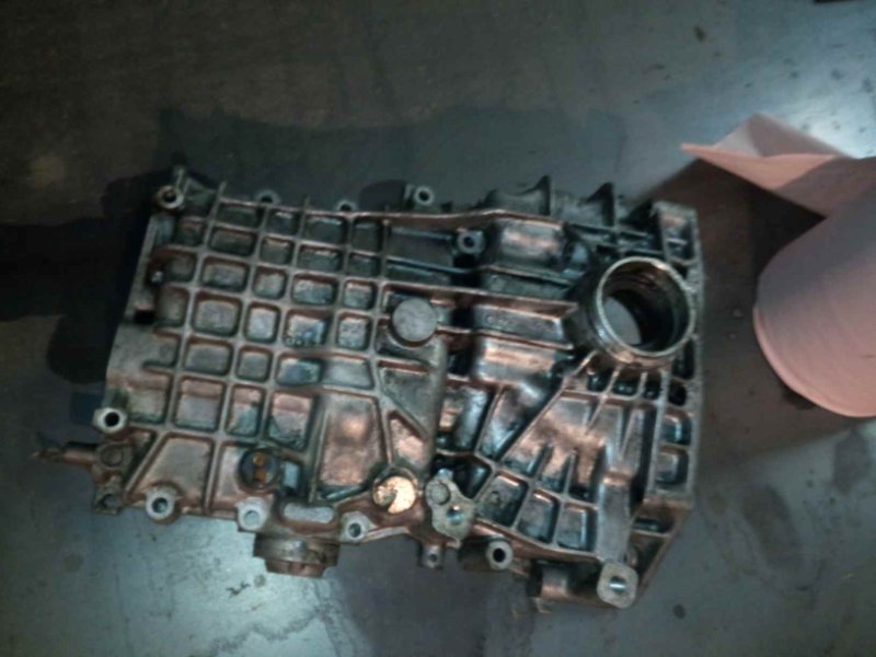

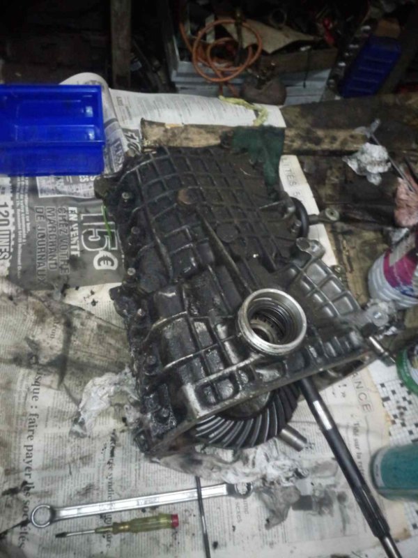

Carters de BV gs nettoyés à 95% : un fini, un quasi fini
Demain, je devrais rassembler...

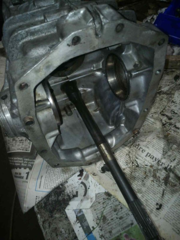

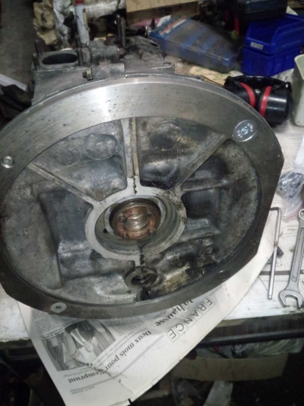

Boite d'adaptation remontée ( origine gs)
Boite définitive ramenée à l'atelier pour avoir une idée du travail à faire pour un blocage extérieur
Il va falloir faire un cloche pour fixer le volant moteur... Et adapter les cardans....

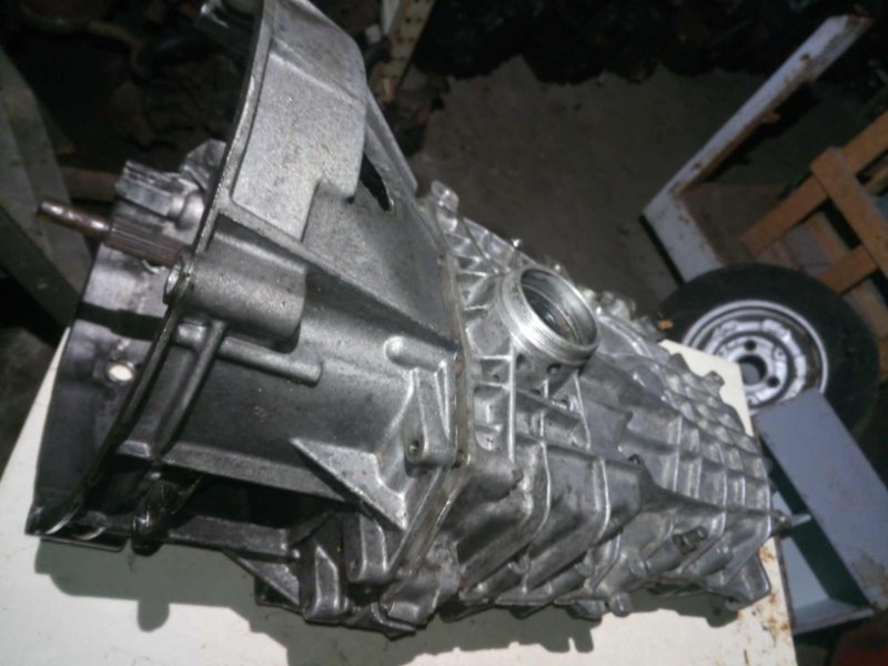

C'est bon, après moultes intermédiaires, j'ai une BV de visa ( rappel : c'est la cloche qui m'intéresse )
Merci aux transporteurs ;)
J'ai récupéré , hier, une BV de visa : après 3 intermédiaires que je remercie ;)
Puis démontage de la cloche
Beark !
A présent, elle est nettoyée et posée sur le carter de gs

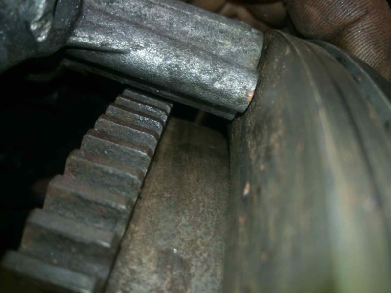

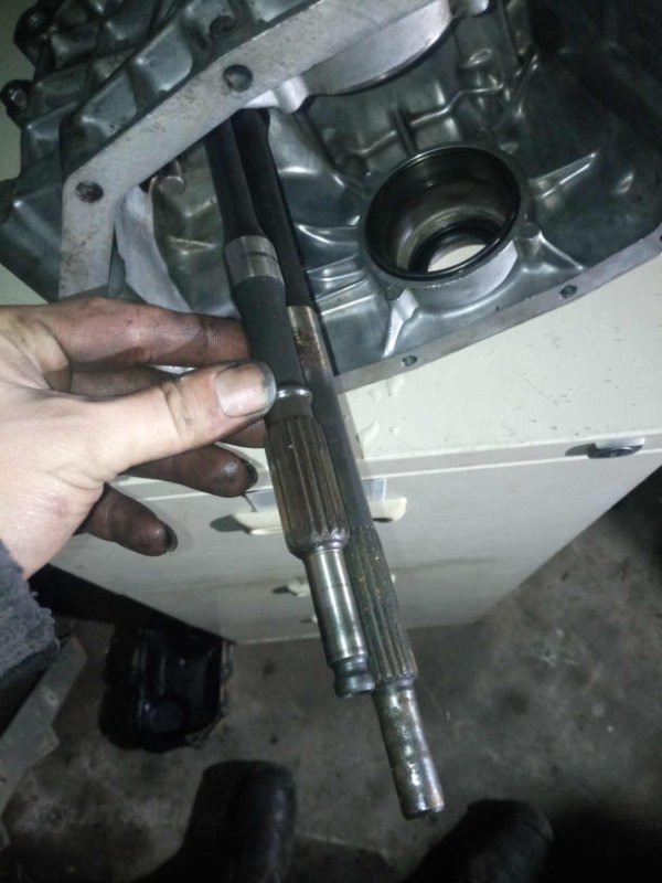

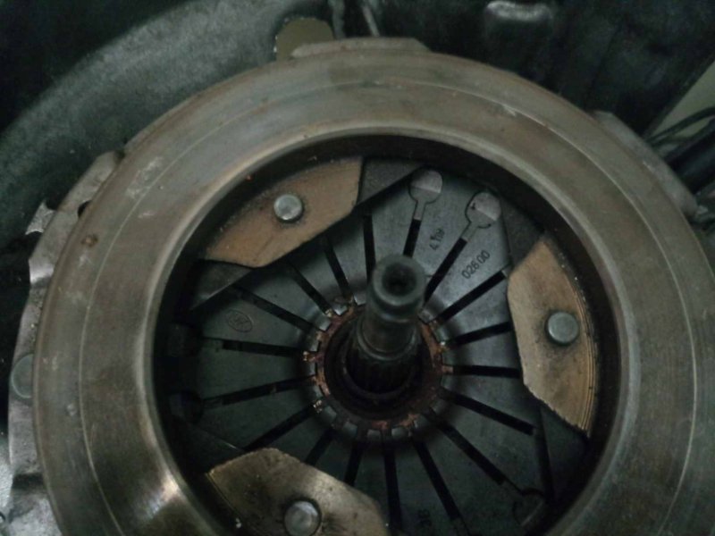

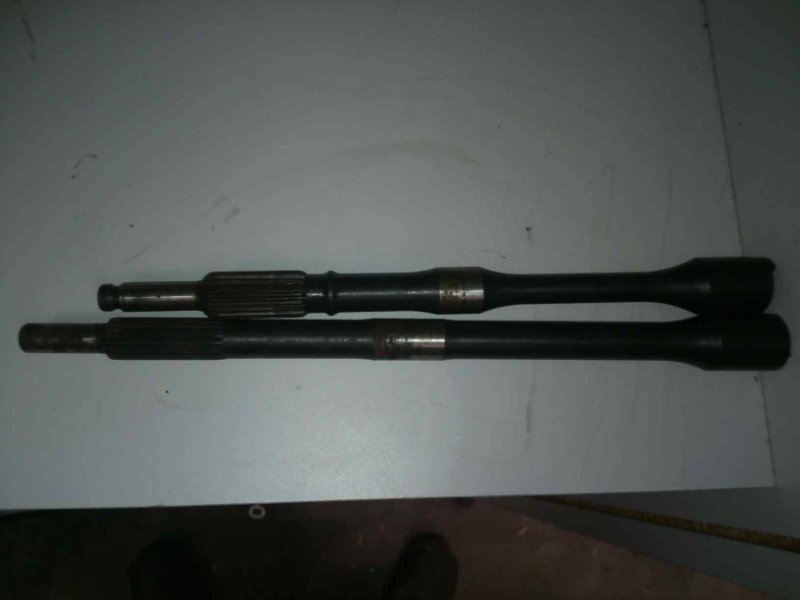

Sauf que la queue est très différente...
Donc l'embrayage que j'avais trouvé ne va pas... ( on est sur les mêmes cannelures que les deuches )
La suite au prochain épisode...
La suite...
Les queues sont donc différentes niveau longueur et cannelures

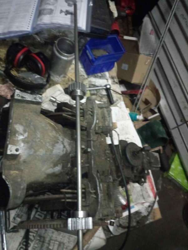

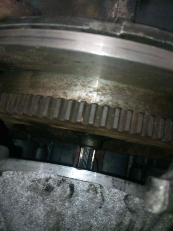

On remonte tout le bazars pour vérifier sue tout passe
Le VM dans la cloche : OK
La queue de BV : bien positionnée dans l'écrou du VM
La butée sur le mécanisme : OK
Il ne restera plus que l'embrayage qui pose souci...
J'ai trouvé une combine, il me reste à acheter les pièces...
Butée ok
Par contre le démarreur n'est pas encore installé ( il va falloir que je retouche la cloche, le pignon ne prend pas assez à mon goût...)

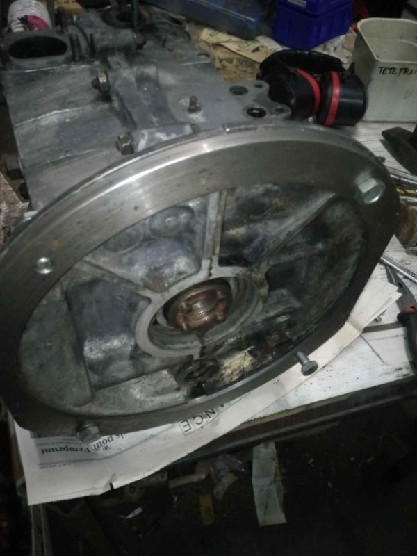

Le flasque d'adaptation est percé côté moteur , pour continuer, il va me falloir de nouvelles vis sans têtes ( je n'en ai pas assez de 10) et une nouvelle fraise à fraisures ( celle que j'utilisais jusqu'à présent était faite pour les vis de 8...)
Flasque d'adaptation fraisuré pour les vis m10

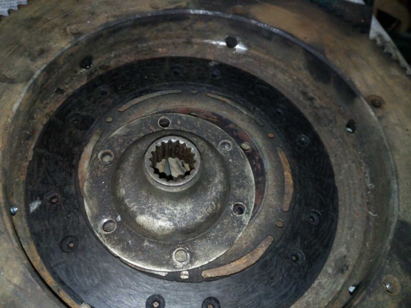

Et le moyeu d'embrayage de deuche est dériveté
