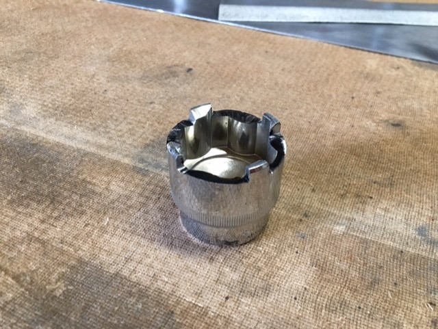

en fabriquant une grosse douille à ergots , j'ai tenté un desserrage des bouchons d'amortisseurs arrières :]
Avec mon long tube , j'était confiant :hurt3: et bien , ils ont pas bouger d'un poil les vaches :langue2: :fesse: :mdr1:

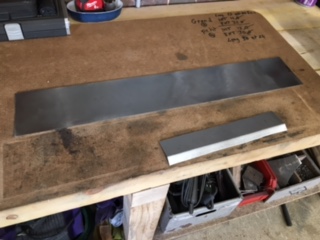

alors je me suis remis à mes tôles , mais rien d'intéressant pour vous :rouge: que de la découpe et préparation de nouvelles pièces .
IMG_0010 - Copie.JPG (20.15 Kio) Vu 27153 fois

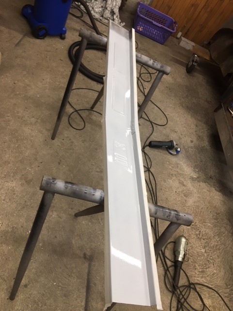

j'ai eu un ptit coup de courage tantôt .
formage du renfort de longeron et mise en place .
prépa des longerons avant soudure , apprêt intérieur + apprêt au cuivre.

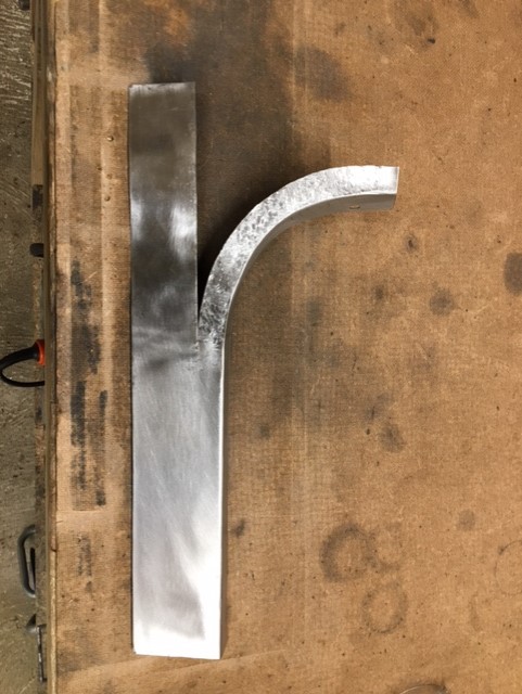

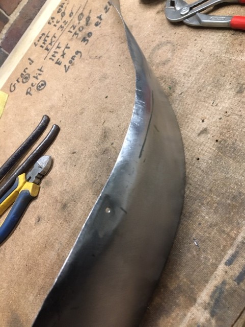

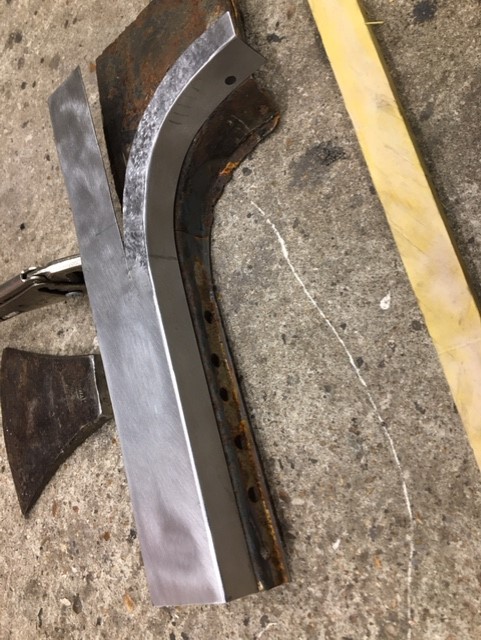

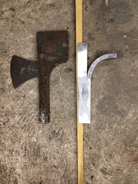

suite de la pièce du montant de porte .

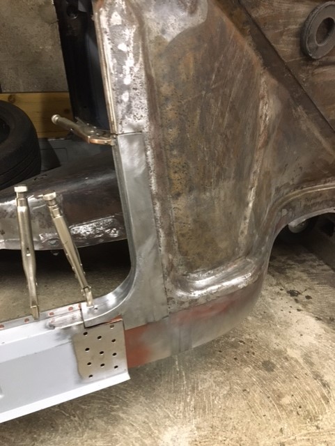

La courbe est faite , reste à faire le morceau manquant et à ajuster sur l'auto .
La neuve à côté de l'ancienne :
La neuve sur l'ancienne :
bonne semaine ;-) :hello:
Re: resto 203 familiale
Beau boulot , je craint juste que la liaison par bouchonage sur le pied de porte avant te gène pour souder la cornière qui tient l'aile , bord à bord aurait été plus simple , non ?

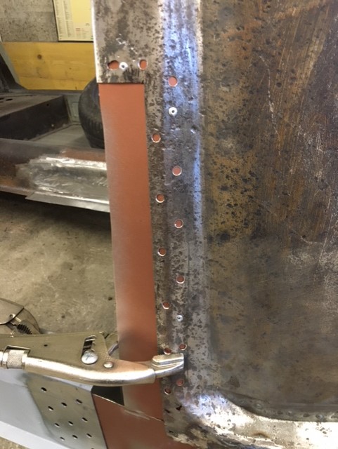

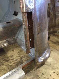

DELAROUILLE a écrit : 09 janv. 2023 18:54 Beau boulot , je craint juste que la liaison par bouchonage sur le pied de porte avant te gène pour souder la cornière qui tient l'aile , bord à bord aurait été plus simple , non ?
c'est juste un renfort en tôle de 1mm qui est placée derrière celle d'origine .
ensuite vient une autre qui se retrouvera bord à bord avec celle d'origine .
c'est celle que je suis en train de faire :

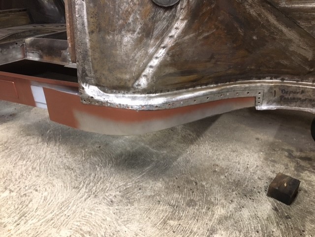

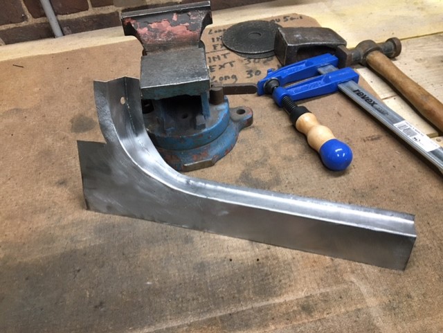

Message par chips »
Salut à tous ;)

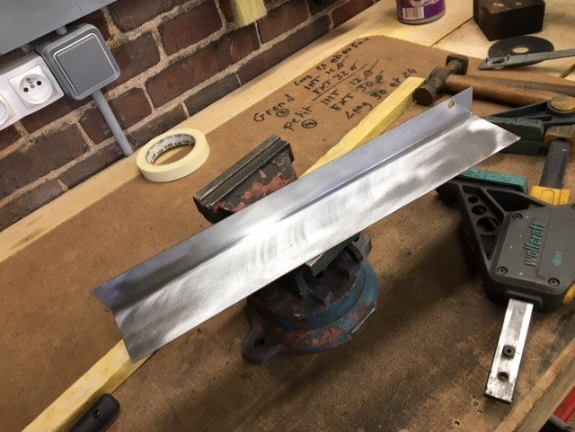

Suite et fin de la construction du bas de pied de porte avant . un peu galère a faire :aille: mais c'est bon , elle va bien à sa place .
plus qu'a souder ...

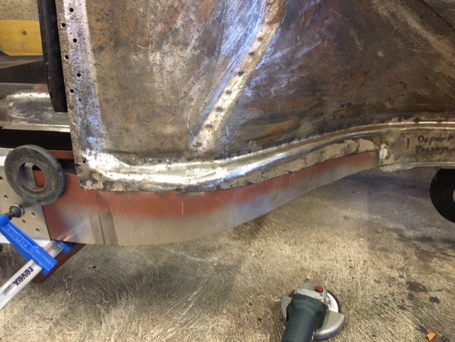

Message par chips »
Salut à tous :hello:

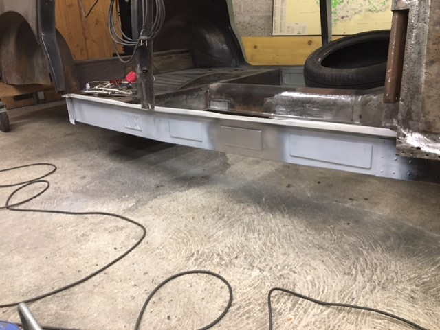

j'ai réussis à avoir une semaine de congé :ghee:
donc , reprise de la 203 depuis mercredi .

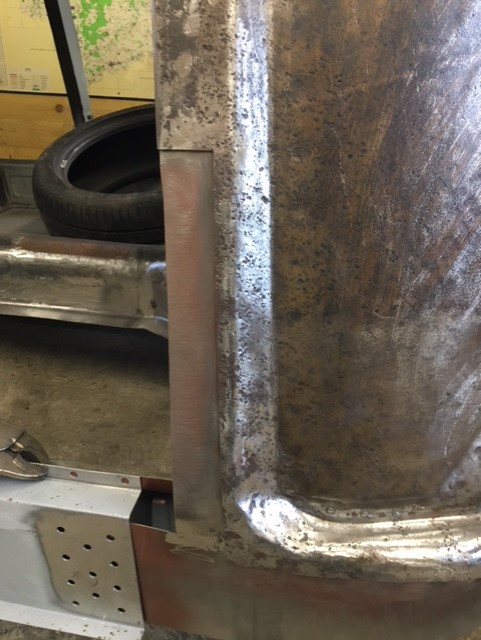

les deux portes droite ont été déshabillées puis regonder pour voir si ça aller bien avec le nouveau longeron avant de souder .
puis le longeron à été souder ainsi que le morceau de montant de porte à l'avant .

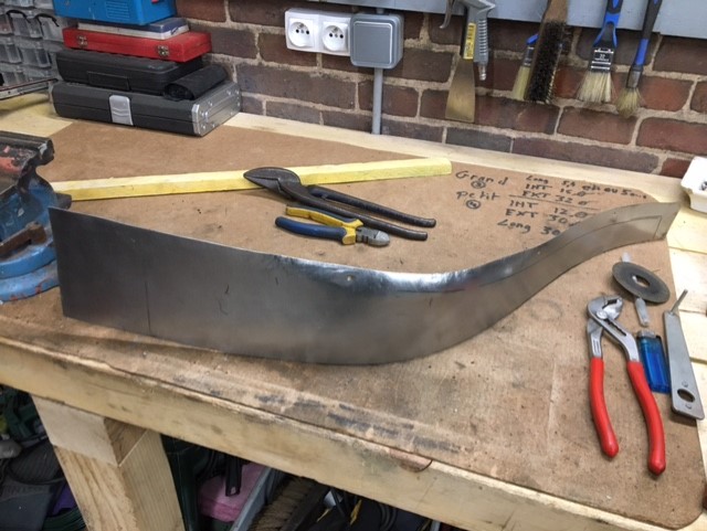

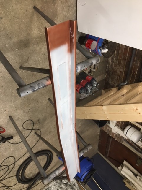

et actuellement fabrication du morceau final du longeron avant qui sera fait en deux partie , car plus facile à faire que d'une pièce .
prête à souder avec l'apprêt au cuivre
Comment as-tu allongé la lèvre de tôle sur le rebord du bas pour lui donner l'arc?
par frappe?

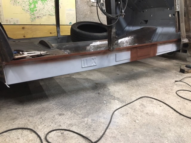

Message par chips »
Salut à tous ;-)
la première pièce est soudée et l'autre est en cours de fabrication :super:
