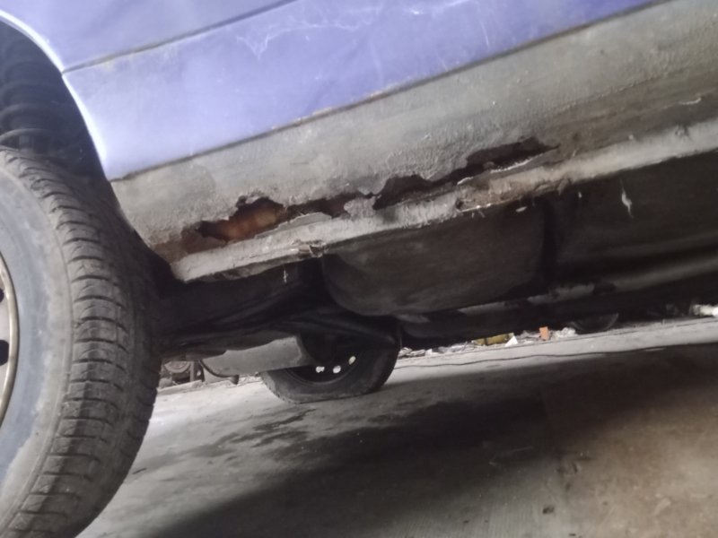

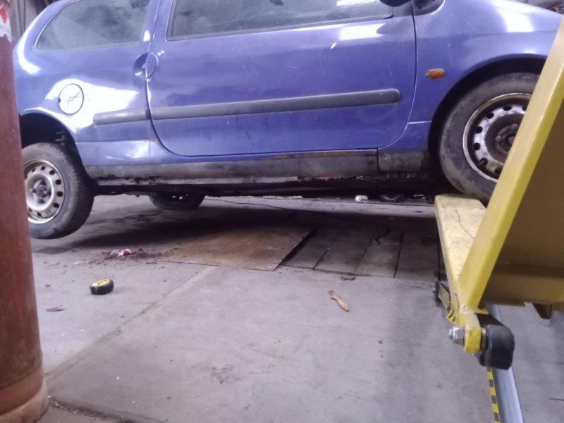

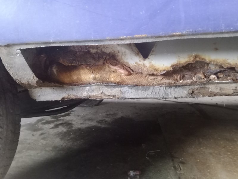

J'ai rattaqué :
C'est pas joli ..
Mais je m'en doutais...
C'est pas joli ..

Re: Twingo raid ? Étape la caisse , le projet :|
C’est quoi comme matière dans le longeron ?
ils ont fibré....
c'est de la résine, du mat et du roving
