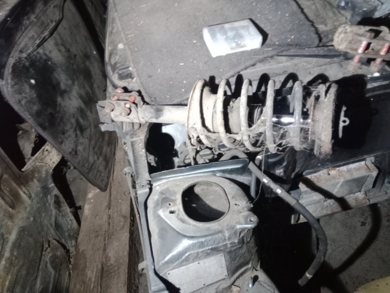

Les amortisseurs avants vont changer pour des de super 5 ou clio , R19 ou je ne sais pas quoi encore, faut que je compare les longueurs...
Les ressorts avants vont être changés par du Super 5 ou Clio...

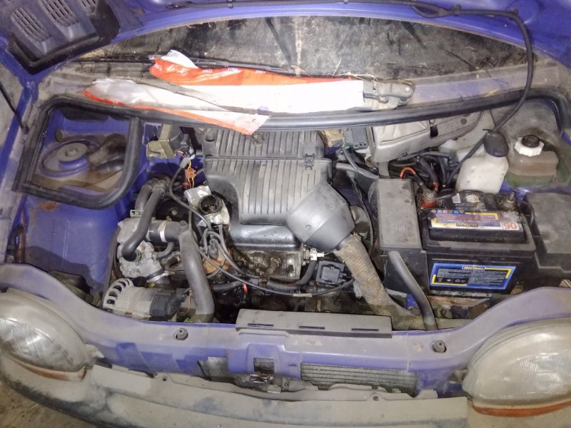

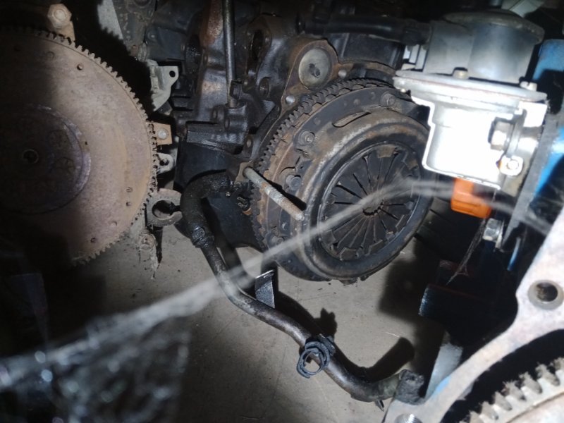

Coté moteur, J'ai trouvé mon bonheur dans mon stock :
du 1300 de R12, de R15, du 1400 de Super5 et un de R11 Turbo , j'ai donc le choix (bon, on ne va pas se mentir, je pars sur un 1400, probablement celui de super 5 (en faisant retailler l'arbre à cames pour avoir un vrai truc)
Je compte donc y apporter quelques modifications :
Graissage : Pompe à huile de GT Turbo : meilleure pression d'huile à bas régimes : moins de risques de rupture du film d'huile lors de bas(sous) régimes (donc moins de risques de faire des coussinets)
Distribution : Retaille de l'arbre à cames, pour un AàC plus typé raid (ça donne plus de couple à bas régimes, mais laisse le moteur s'exprimer dans les tours, c'est le meilleur compromis, en restant sur une prépa soft (j'ai une bonne expérience de cet AàC , j'en monte régulièrement sur les 4L ) )
Culasse : on ne va rien toucher, c'est pas trop mal d'origine pour ce qu'on va faire ! (mis à part changement des soupapes, et rectification des sièges), peut être retoucher un peu les trous de descente de l'huile ...
Le reste va rester d'origine, mais reconditionné... bom
Coté BV, j'ai aussi beaucoup de choix, mais je compte monter une BV assez courte, pour utiliser de plus gros pneus sans que ça rame...
La transmission? origine en neuf
Volant moteur de GT Turbo pour avoir un embrayage de 200mm (j'en ai un autant en profiter...)

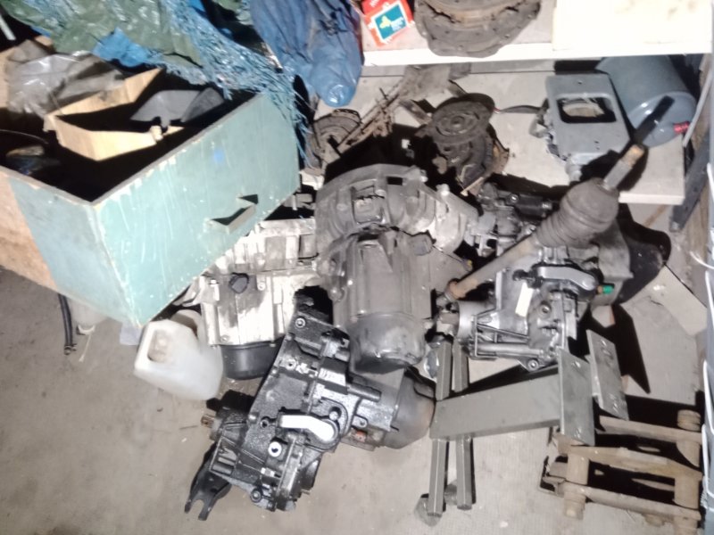

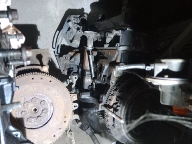

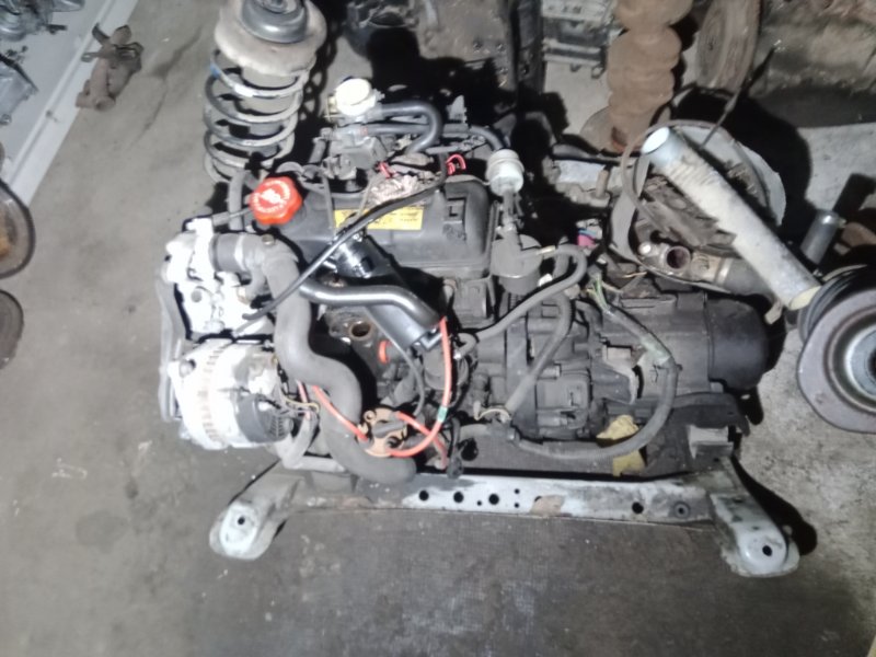

En vrac, un peu de pièces qui peuvent servir...
Combinés de R19
Moteur Bv de super 5, 1400
Un petit stock de BV JB et JC ...
Re: Twingo raid ? Étape la caisse , le projet :|
J'en ai oublié...

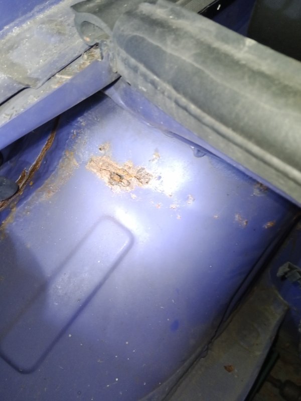

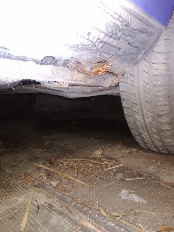

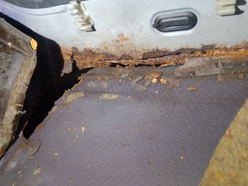

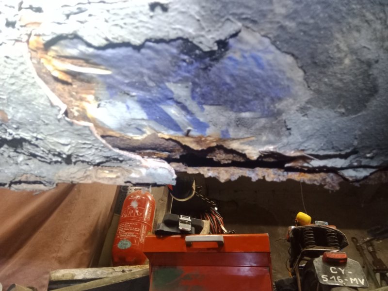

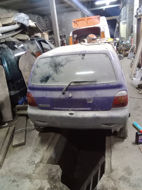

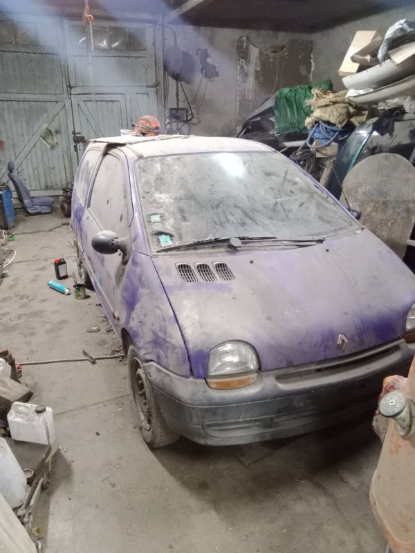

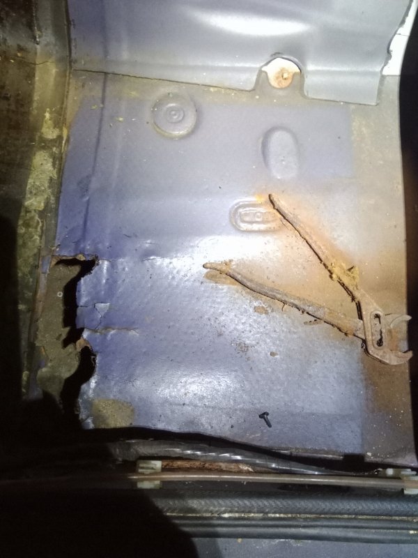

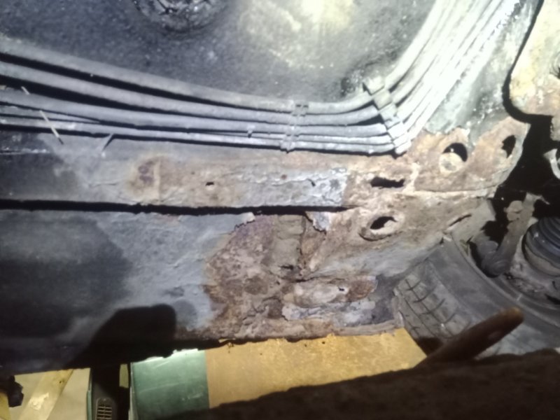

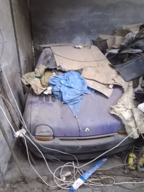

On a exhumé notre twingo phase 1....
Et c'est fort pourri...
Mais c'est pour moi une bonne base....
Elle ne risque pas grand chose, je pourrais lui faire des renforts....

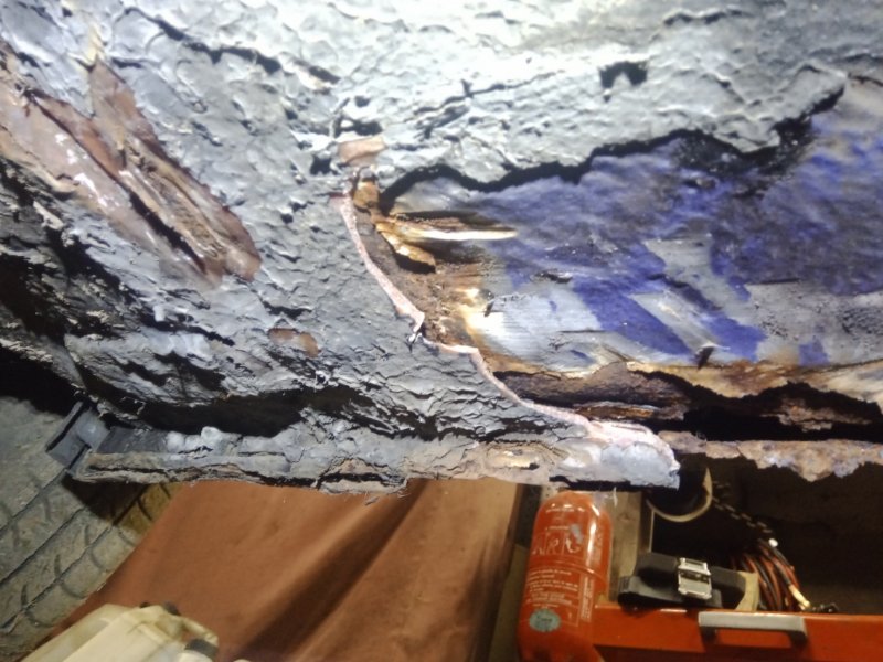

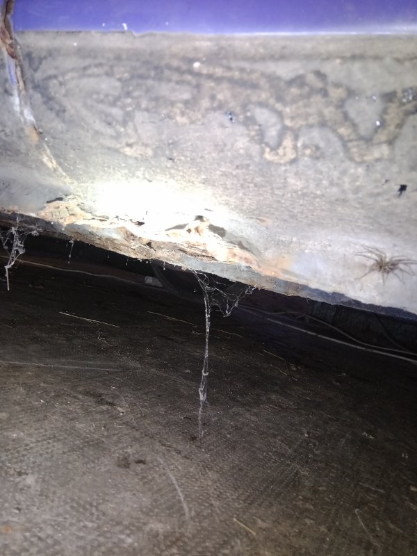

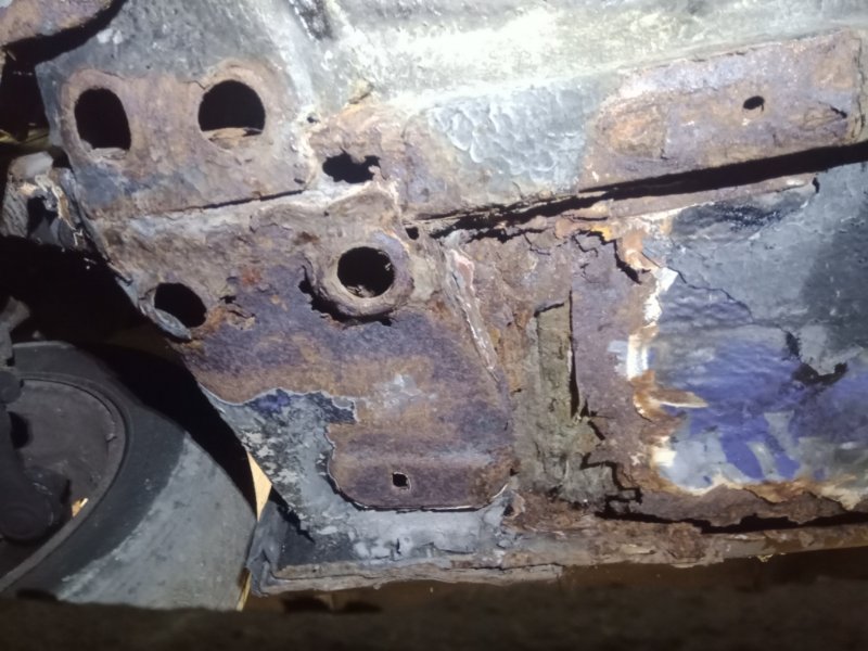

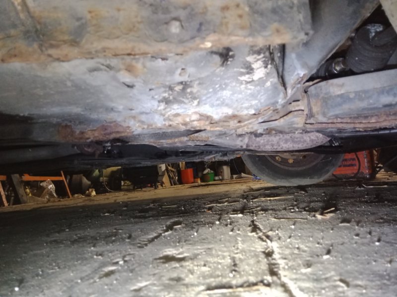

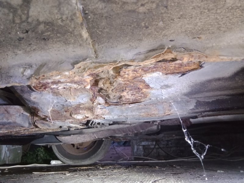

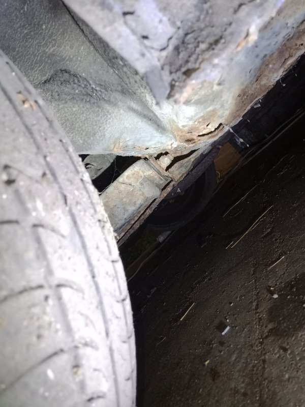

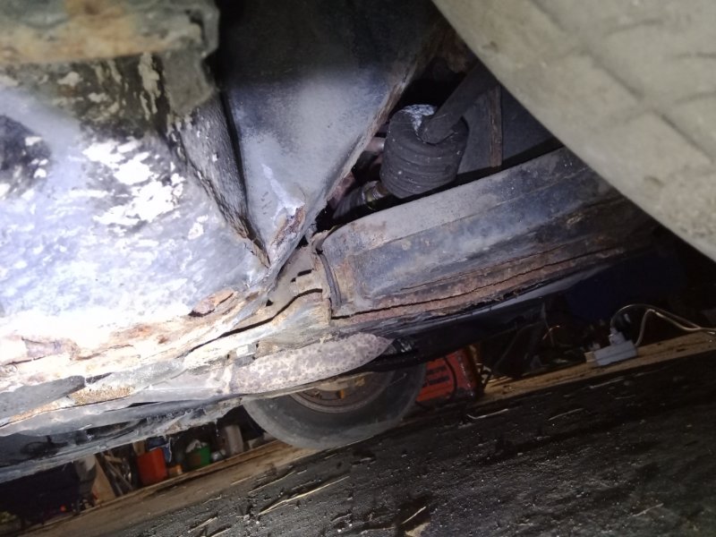

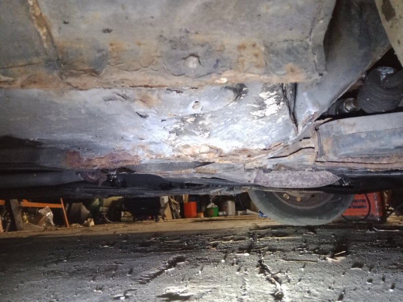

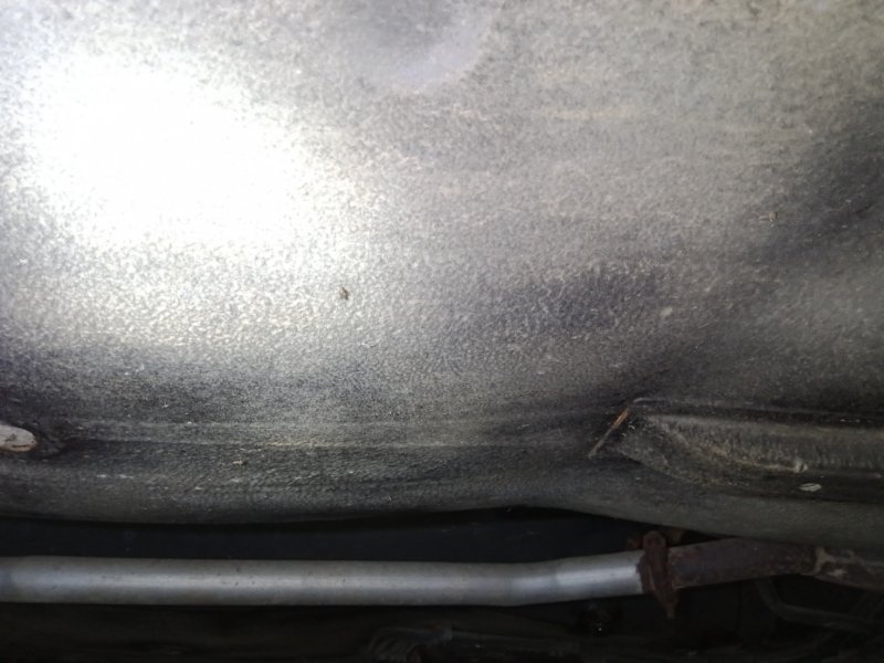

Après grattage, c'est vraiment pas beau...

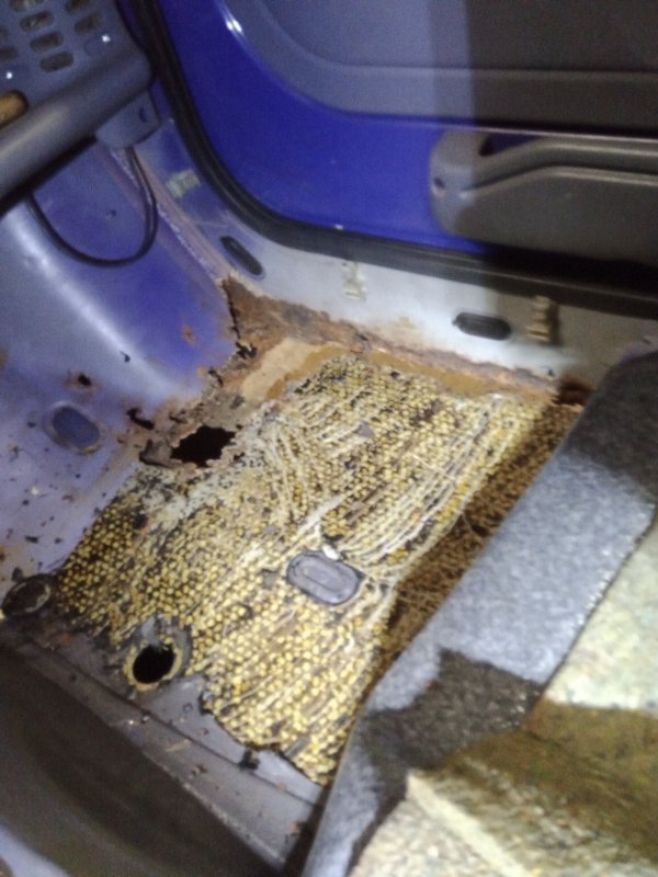

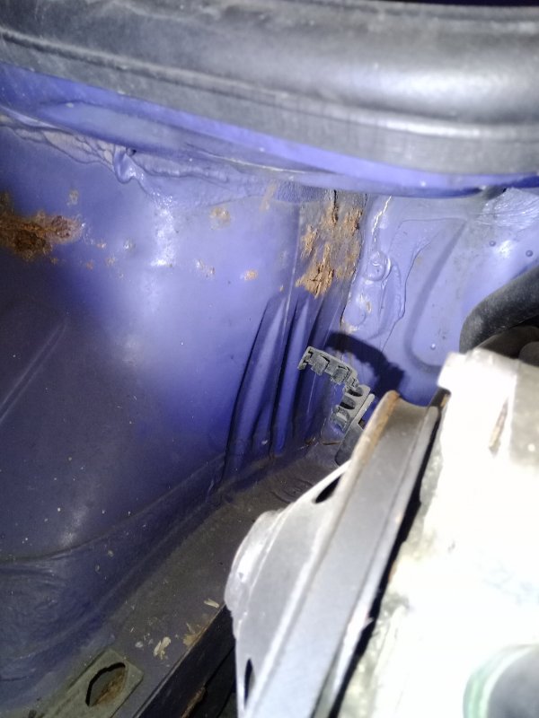

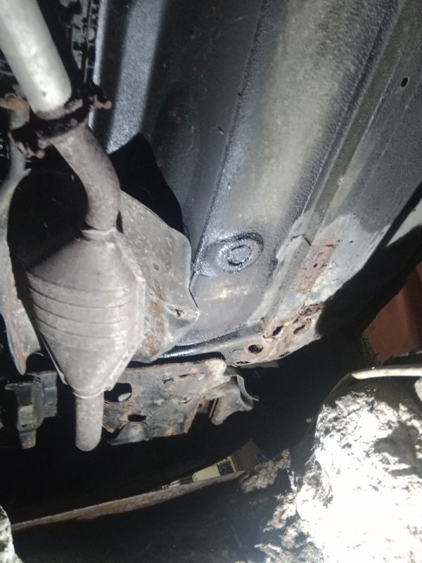

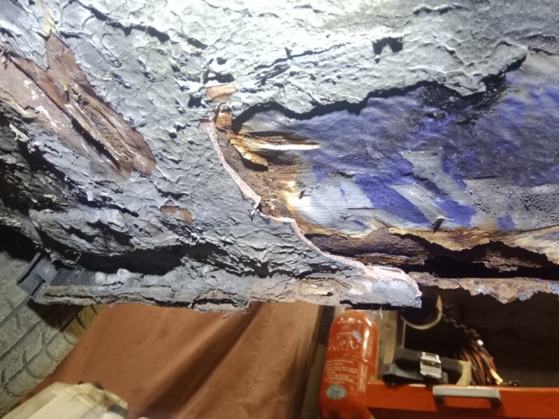

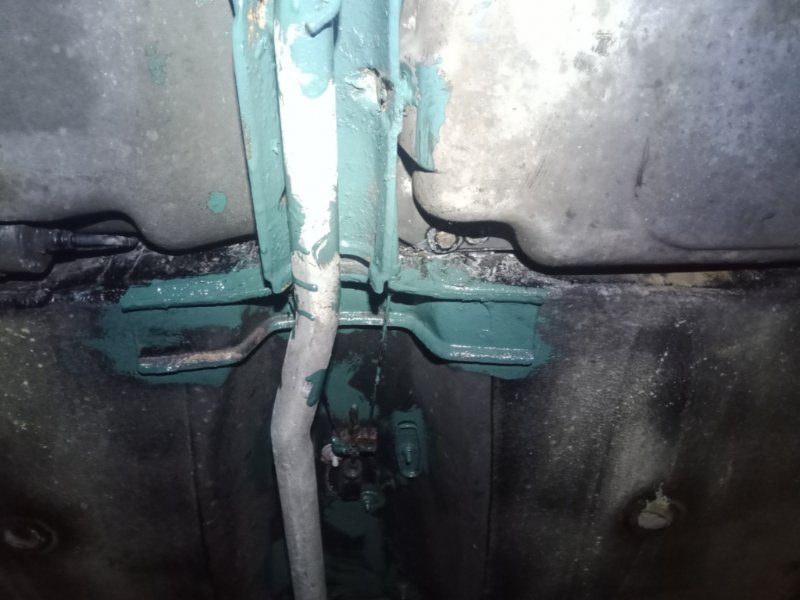

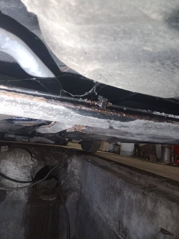

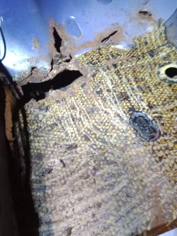

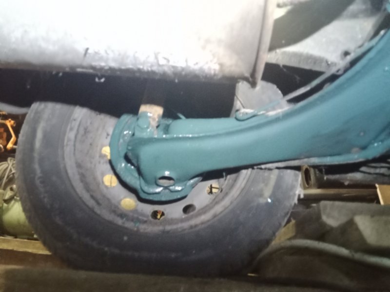

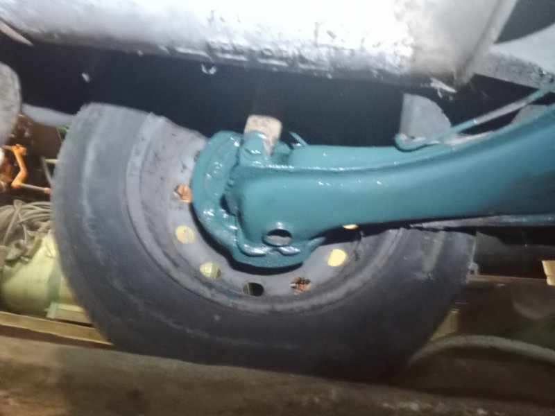

J'ai gratté, poncé et brossé....
Puis peint les parties arrières, moins attaquées , au frameto, pour le moment
Le berceau n'est pas trop moche, je pense garder celui là pour l'instant, avec quelques renforts, il sera pas mal ;)

Waou ! Elle a roulé dans l'eau de mer ou a bien mangé du sel ! ou victime d'inondation, ça semble pire que les défauts d'une trelle, MAIS pour toi, ce serait pas marrant si elle était impeccable, hé bien bon courage quand même.
Par ici, c'est plutôt le sel qui fait des dégâts en hiver...
Non, ça n'est pas à des points stratégiques, donc ça ne me tracasse pas....
Ça va me permettre d'intégrer quelques renforts supplémentaires
Ce weekend, je vais chercher, normalement, la partie transmission ;)

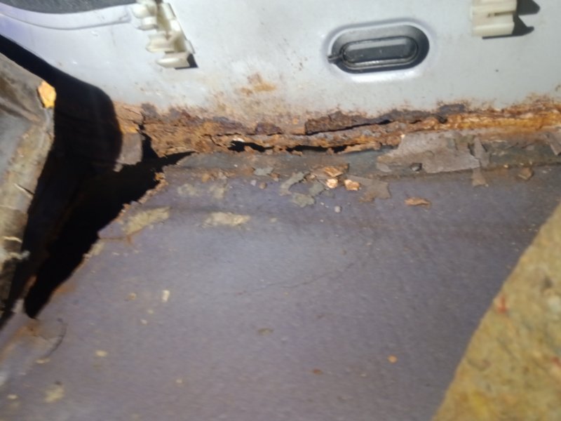

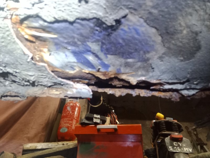

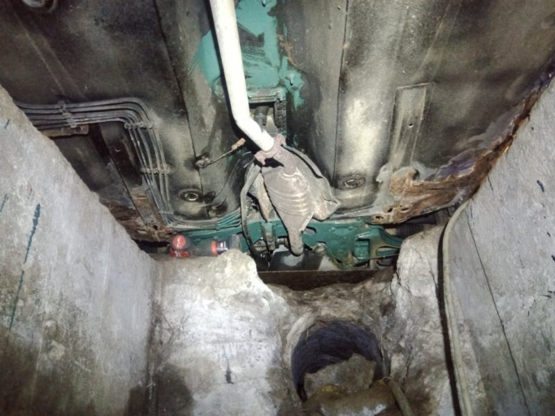

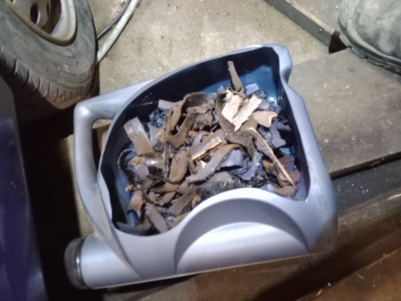

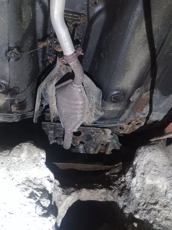

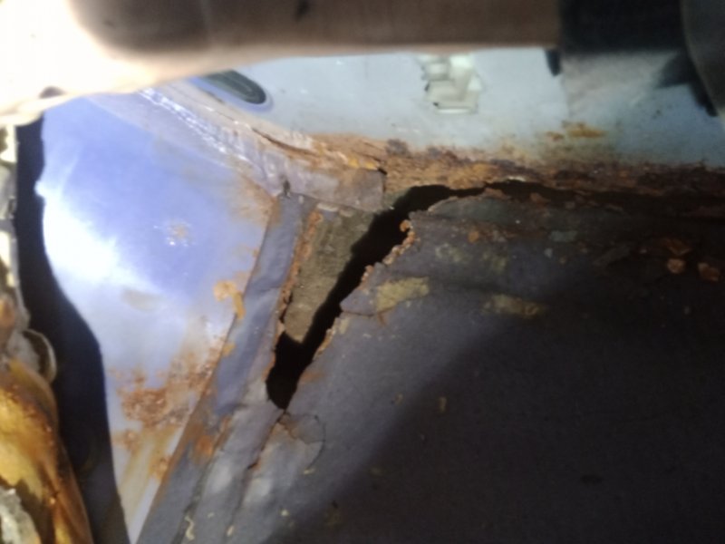

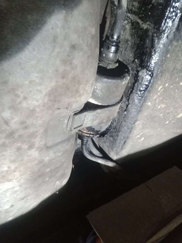

Surprise :
Puis je vire les plaques de goudron pour voir où je vais découper....

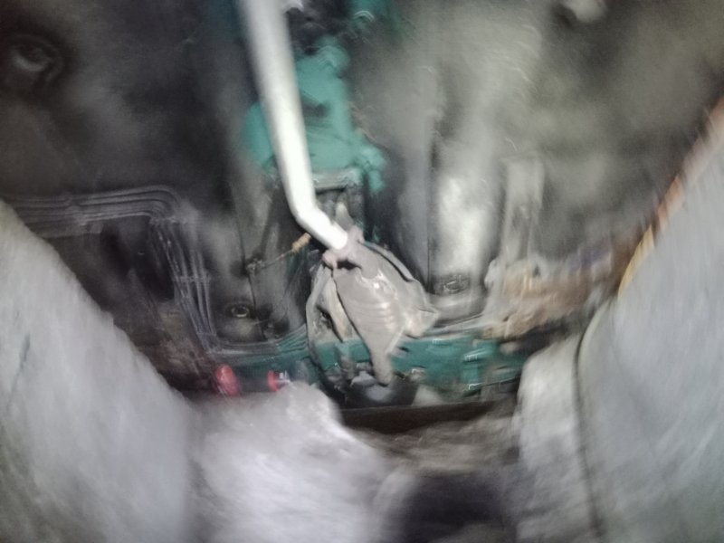

J'ai acheté un donneur pour le système 4x4 : moteur HS, mais la transmission est bonne...
Donc c'est un rx4 dCi...

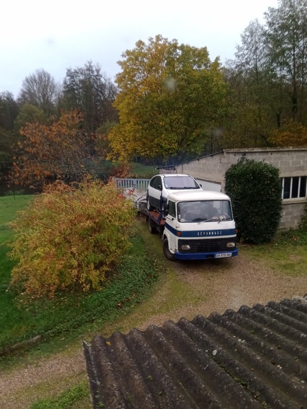

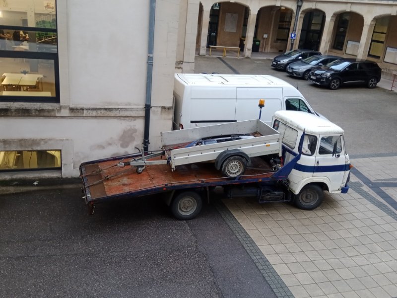

Petite photo pour la postérité :
( Petite anecdote, le copain va fournir le véhicule à placer sur la mécanique 2cv 4x4 que je suis allé chercher, et c'était prévu avant ;) )
Une bonne petite balade... En SG2...

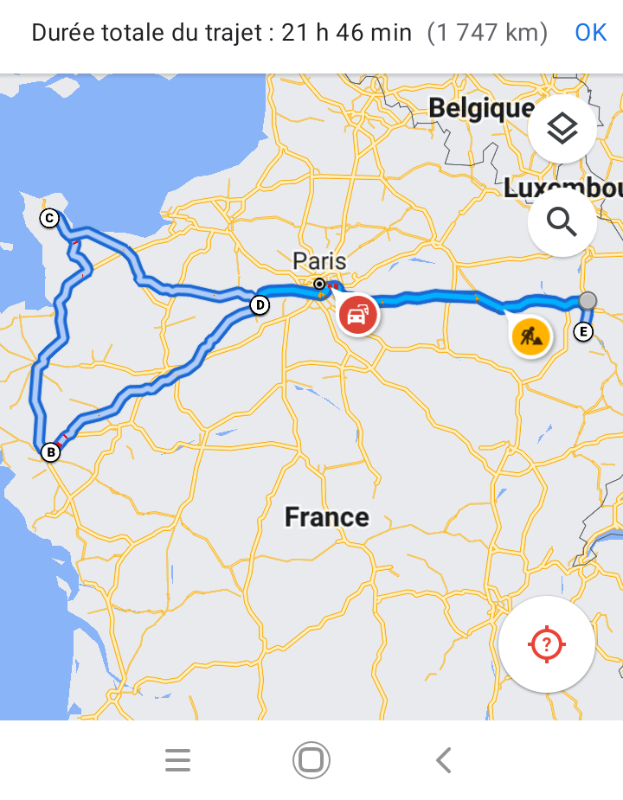

Une petite idée du trajet...
