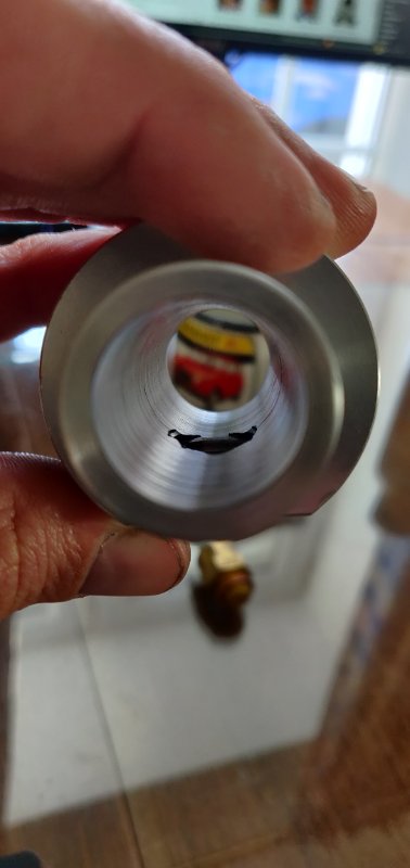

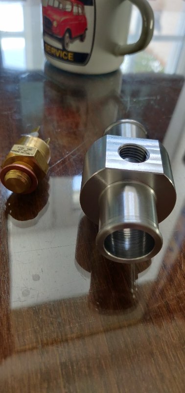

J'ai reçu mon thermocontact (87° - 82°) avec son manchon alu et le joint. L'ensemble est de bonne facture taillé dans la masse mais un petit ébavurage à l'intérieur sera nécessaire.

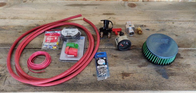

Salut à tous, tant qu'à avoir le tout d'accessible, je vais poser un coupe circuit. Un simple qui prend le démarreur et l'alternateur. Par contre j'ai du câble en 12mm2 n'est-ce pas trop gros ?

C'est du câble de batterie que j'avais posé dans une ancienne voiture.
Celui d'origine sur la 4L est plus fin en section.
J'avais mesuré il y a longtemps
Je crois me rappeler de 16² pour le plus alternateur batterie
Et 25² pour la masse
( un coupe circuit se prend sur la masse)

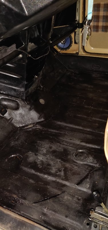

J'attaque l'entretient du plancher intérieur. J'ai constaté une légère ouverture côté conducteur surement dûe à l'usure du talon sur la tôle au niveau de l'embrayage. Ce n'est même pas visible à la photo (-1mm d'ouverture sur environ 3cm) mais je traite.
Là c'est en cours de séchage à l'antirouille. Ensuite traitement fibre de verre epoxy sur 2 3 couches puis peinture noire goudron.

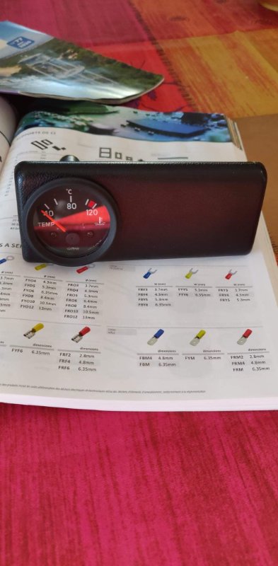

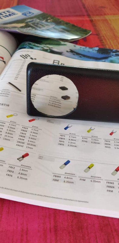

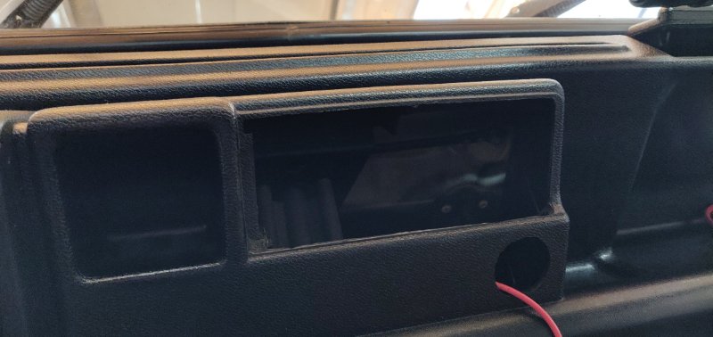

J'attaque le découpage du cendrier pour y insérer T° eau et Voltmètre comme si c'était d'origine. En revanche pour la fixation future de la platine du cendrier là je sèche encore vue que celle-ci ne sera plus maintenue.

sur ma F4 les câbles + et - font 6.3mm de diamètre environ
donc ça fait du 32mm²
si ton câble est plus gros (8 ou 10 mm de diamètre), ça va le faire tout pareil c'est pas le peu de résistivité supplémentaire qui va pénaliser ton montage

Ah super merci ! Sans la gaine je dois être à 10mm. Ça fait chier de pas pouvoir le réutiliser alors que c'est une bonne section. Je ferais l'entorse sur la couleur puisque ce sera ma masse branché à mon coupe circuit.
