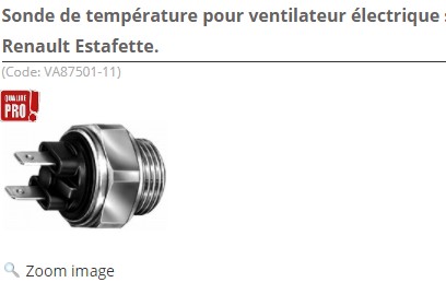

Il faut donc que je trouve un thermocontact avec une plage de déclenchement optimale (Déclenchement : 87° - Coupure : 82°) :
https://www.driftshop.fr/thermocontact- ... VaEALw_wcB
Et le positionner sur la durite haute en sortie de pompe à eau après le calorstat avec un manchon alu (comme une sonde de température) ... mais quel manchon trouver ?

Je crois avoir trouvé alors je résume par ici ce qu'il faudrait si cela est bon pour un Billancourt sans couper mille durites :
1 - Changer le thermocontact d'origine (qui ne fait que déclencher un indicateur de surchauffe au tableau de bord à 112° +-3° :!: ) vissé dans la pompe à eau pour y mettre une sonde de T° eau sur laquelle je pourrais relier mon mano :
--> https://www.retro4l.com/boutique/250-so ... e-eau.html
2 - Positionner sur la durite haute arrivant au radiateur (Diam 25mm) un manchon avec un thermocontact (inclu dans le kit) pour déclenchement auto du ventilateur :
T° de déclenchement du ventilateur 87°C
T° d'arrêt 82°C
--> https://www.mtk-tuning.com/kit-thermoco ... html#47857

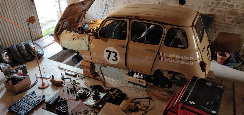

Mais, tant qu'à être confiné les travaux avancent et j'attends mes pièces :
Jantes triangular
Radiateur alu gros volume
Ventilateur électrique
Durite 3mm dépression
Filtre air Green
Kit thermocontact 25mm
Joints de cale thermique carburateur
Joint d'embase de carburateur
Silent bloc palier *2
Silent bloc *2 barre stab
Joint échappement *2
Sonde T° eau
Courroie pompe à eau
Courroie alternateur
Kit durite refroidissement
Calorstat 75°
Capsule dépression
Jauge T° eau
Equerre de support 52mm
Les éléments suivants passent en traitement et peinture epoxy :
Anneaux PDP de traction av. et arr. *4
PC av. arr. PDP
Support de plaque de réservoir PDP
Galerie + manille
Collecteur échappement + col de cigne
Cache culbuteur
Plaque de support carbu sur la pipe d'admission
La ligne je la restaure elle est en bon état. Un coup de ponçage et une couche de peinture noire haute T°.

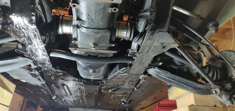

Le châssis est nettoyé au maximum là où j'ai pu passer avec un traitement julien antirouille puis une peinture goudron noire châssis + arche de roues en protection.
Les joints du carbu sont en bon état sans fuite apparente, je le nettoie au maximum.
Le radiateur de chauffage intérieur a été démonté, il est en bon état. Un bon nettoyage fait et il sera remonté. J'en profite pour un nettoyage intérieur, traitement julien antirouille préventif et peinture noire anticorrosion du plancher pour repartir sur une basse saine et propre.

Thx ;) On y retourne jeudi et je ferais d'avantage de photos du châssis et du traitement que l'on fait.

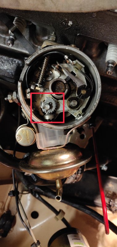

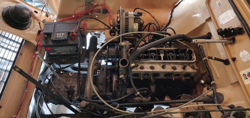

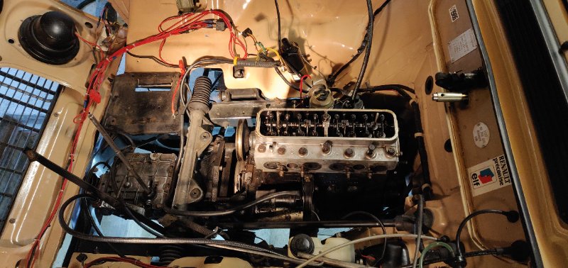

Le démontage continue et touche à sa fin. J'attends encore quelques pièces et je vais me refaire une commande de 2 3 trucs. :D

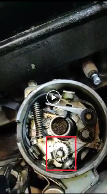

Concernant mon allumeur j'ai changé ma capsule de dépression usagée mais ... je n'ai pas regardé si la petite roue crantée avait un réglage précis à avoir et je suppose que oui car elle semble excentrique. Avez vous des infos ? :o
SebastienP
Messages : 260
Prenom : Sébastien
Nom : PUCHEU
Voiture : 4L Baroudeuse
Ville : Niort
Localisation : Niort
Message par SebastienP »
J'ai remis la main sur une vidéo lors de mon réglage de l'allumage.... Visiblement j'ai remis la roue dentée au bon endroit c'est à dire au troisième cran :mdr1:
Pour le réglage de la came crantée, cela ce fait avec un bac d'allumage, calculant l'avance ajoutée pour une pression donnée.
Cela permet d'obtenir quelque chose de correct, d'une capsule à l'autre.
Les capsules du commerce neuves sont de toute façon adaptable avec une des paramètres passe partout

la Pomme de Pin a écrit : 19 nov. 2020 07:03 Pour le réglage de la came crantée, cela ce fait avec un bac d'allumage, calculant l'avance ajoutée pour une pression donnée.
Super merci Pomme, et en tant que réglage "passe partout" est-ce plus judicieux de positionner au milieu la came crantée ?
