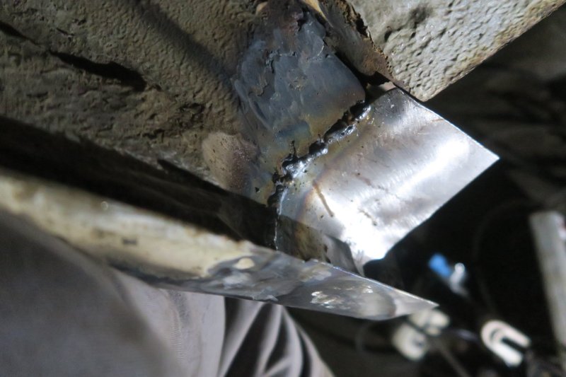

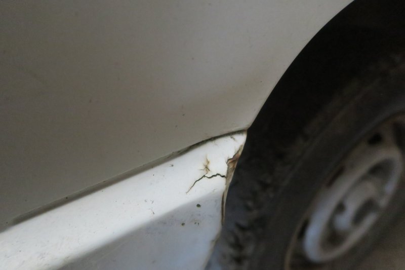

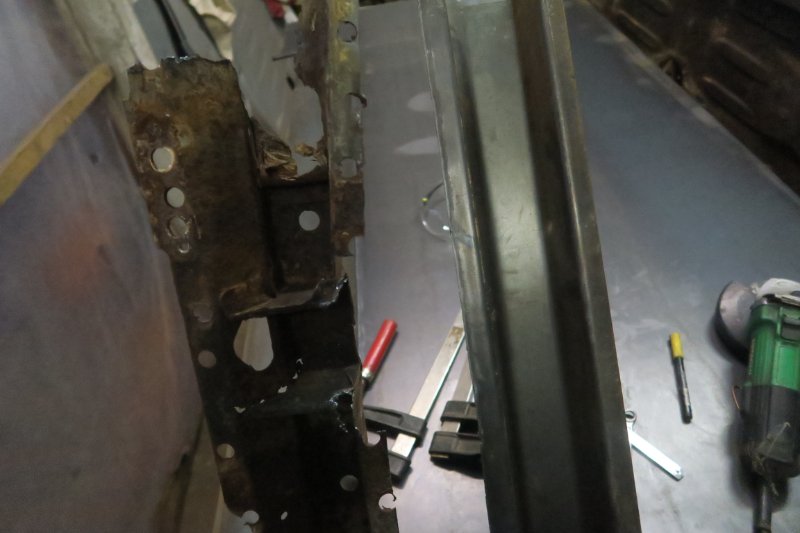

Re: [Remise en route ]Renault Trafic

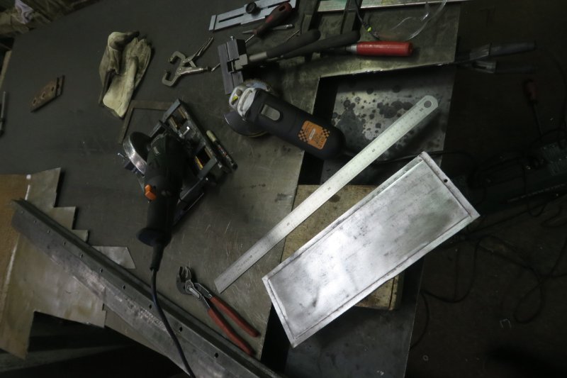

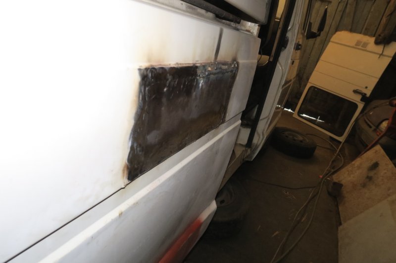

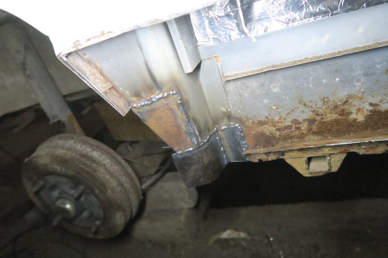

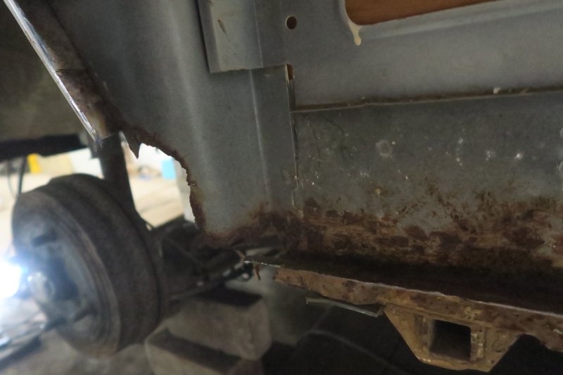

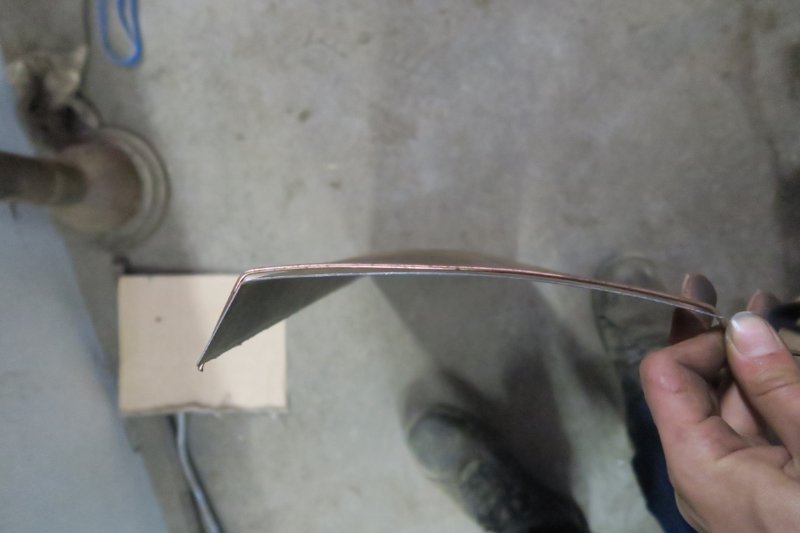

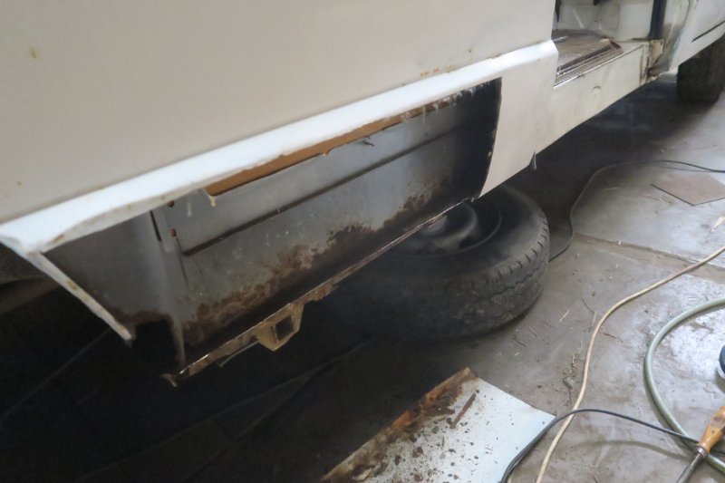

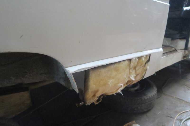

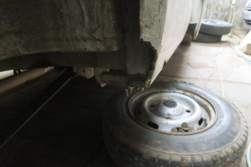

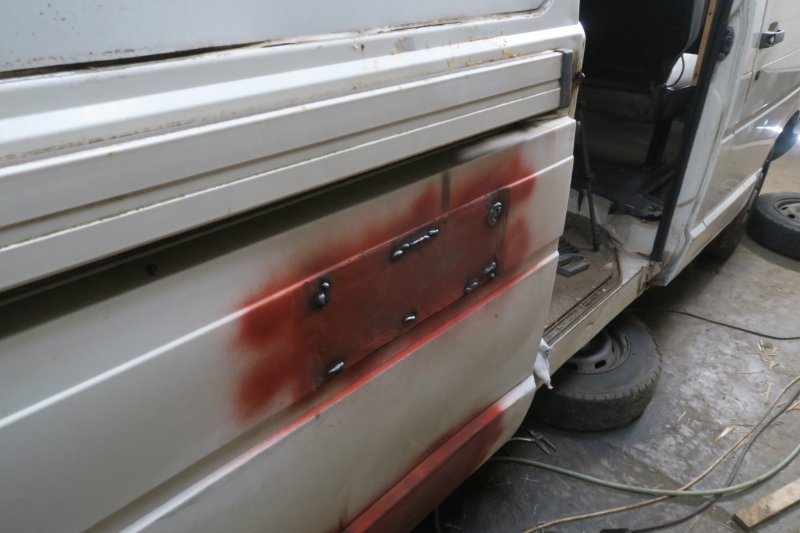

La suite, côté droit..
Aujourd'hui mal au dos et au cou, ( contorsions, du coup (!) m'étonnerait que je bosse sur le trafic
- 20200324143324.JPG (78.2 Kio) Vu 20892 fois
- 20200324191142.JPG (76.91 Kio) Vu 20892 fois
- 20200324174424.JPG (77.27 Kio) Vu 20892 fois
- 20200324191200.JPG (95.76 Kio) Vu 20892 fois
- 20200324150812.JPG (61.8 Kio) Vu 20892 fois
- 20200324143344.JPG (82.08 Kio) Vu 20892 fois
- 20200324173122.JPG (66.78 Kio) Vu 20892 fois
- 20200324173105.JPG (73.72 Kio) Vu 20892 fois

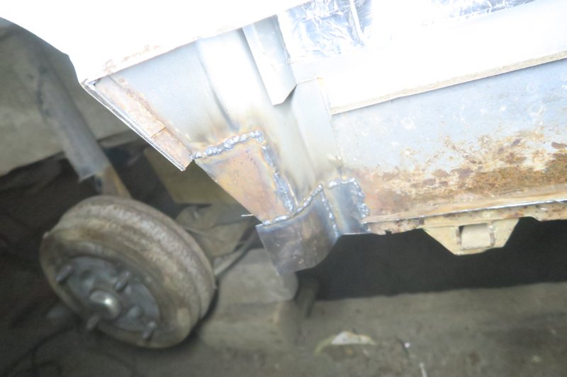

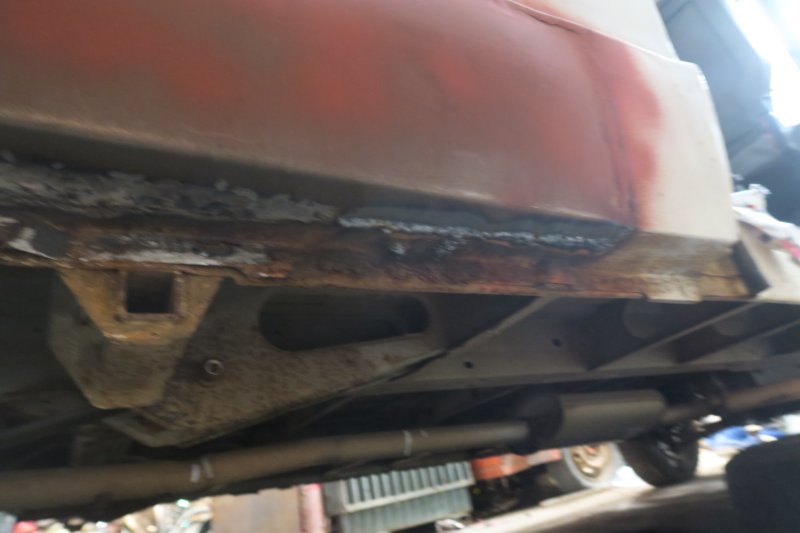

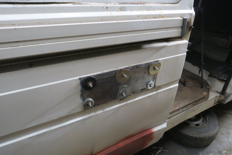

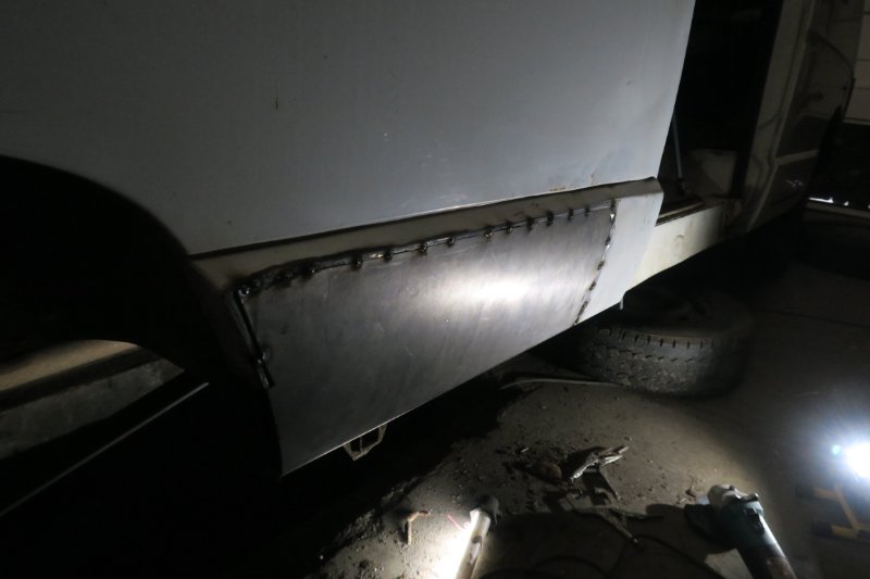

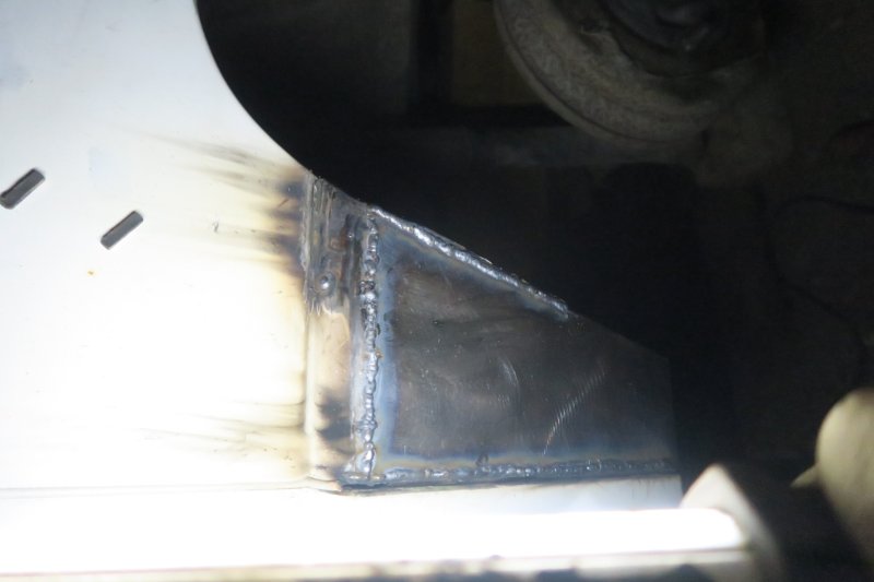

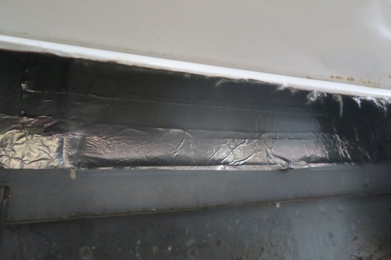

Fin de la réparation arrière droit...
- 20200326163733.JPG (95.19 Kio) Vu 20862 fois
- 20200326163720.JPG (89.68 Kio) Vu 20862 fois

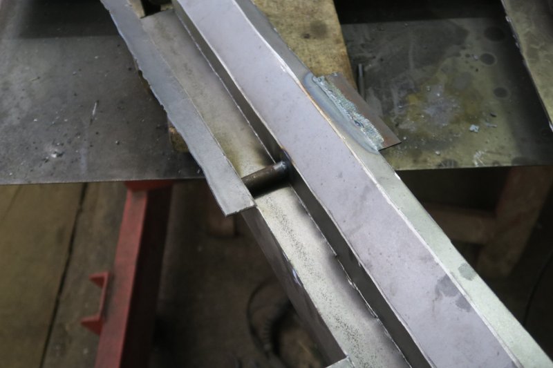

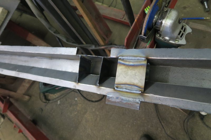

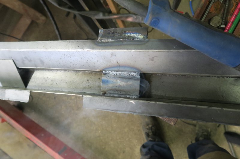

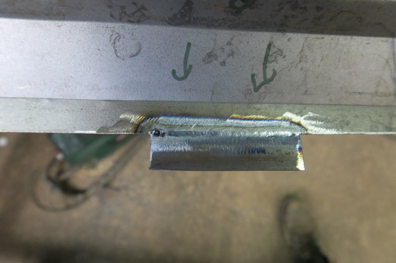

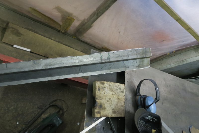

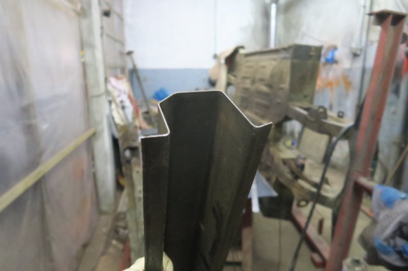

On attaque le morceau costaud...
La traverse arrière
Pour rappel, je n'ai qu'une plieuse à zinc en 2m
Ma tôle est en 1.5, sur 1700... Donc très dure à plier
Il a fallu caler pour ce profil, du coup la tôle bougeait, j'ai été obligé de la rainurer sur un pli... , de la redresser...
En gros, j'en ai chié, demain perçage + renforts + ajustage , à mon avis je ne l'aurais pas soudée...
La traverse arrière
- 20200326182514.JPG (82.5 Kio) Vu 20862 fois
- 20200326182524.JPG (76.54 Kio) Vu 20862 fois
Ouaw superbe pliage quand même !
Merci à vous!!
Pour le pliage, il n'est pas parfait, mais ça fera l'affaire, il va juste falloir ajuster...
Après verifs, le pliage n'est pas bon, il faut que je recommence
Mais ça attendra quelques jours j'ai quelques doubleurs à l'épaule donc je ne pourrais pas tirer sur la plieuse...

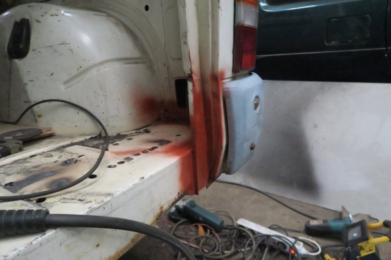

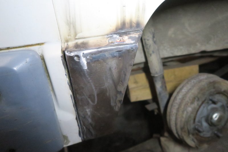

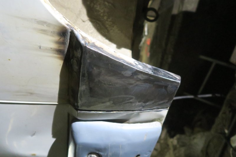

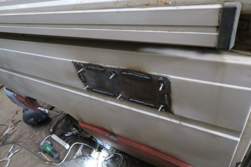

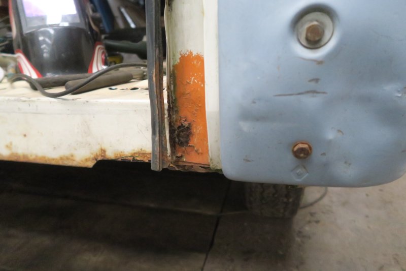

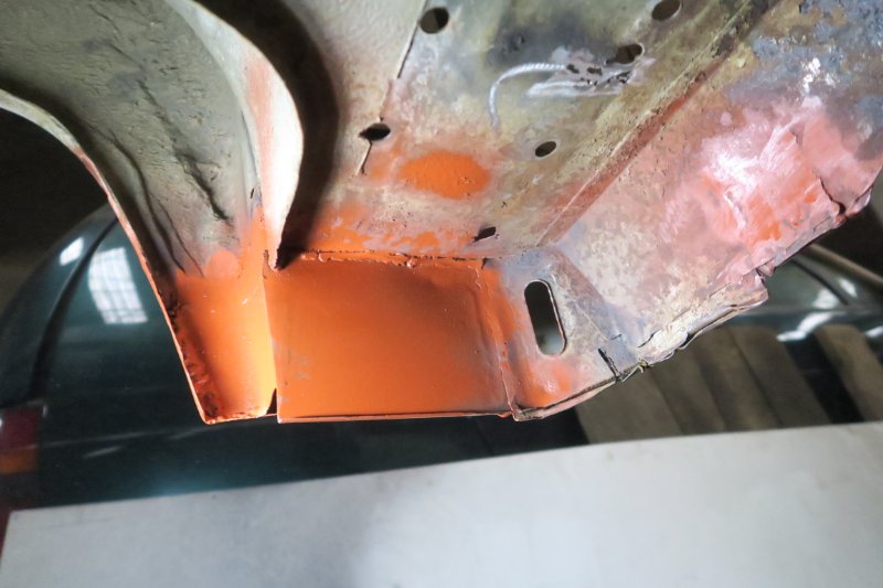

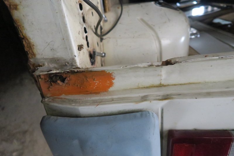

On attaque l'avant de l'aile arrière droite et le bas de caisse... ( photos d'hier)
Je ne ferais pas ma traverse arrière avant un petit moment,
- 20200328154849.JPG (81.63 Kio) Vu 20759 fois
- 20200328152128.JPG (62.84 Kio) Vu 20759 fois
- 20200328154600.JPG (67.96 Kio) Vu 20759 fois
- 20200328155555.JPG (76.58 Kio) Vu 20759 fois
- 20200328183117.JPG (81.69 Kio) Vu 20759 fois
- 20200328183121.JPG (91.23 Kio) Vu 20759 fois
- 20200328152136.JPG (77.89 Kio) Vu 20759 fois
- 20200328154859.JPG (84.67 Kio) Vu 20759 fois

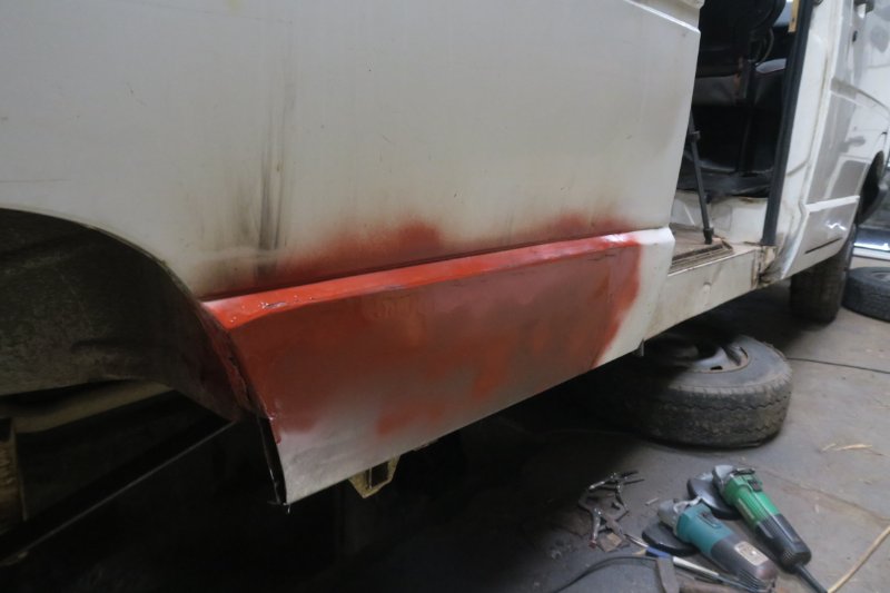

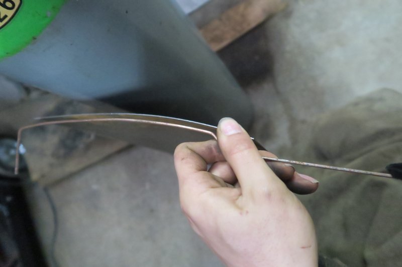

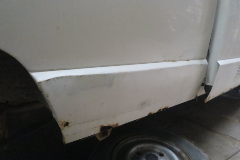

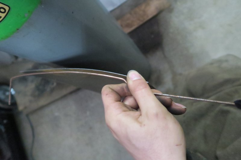

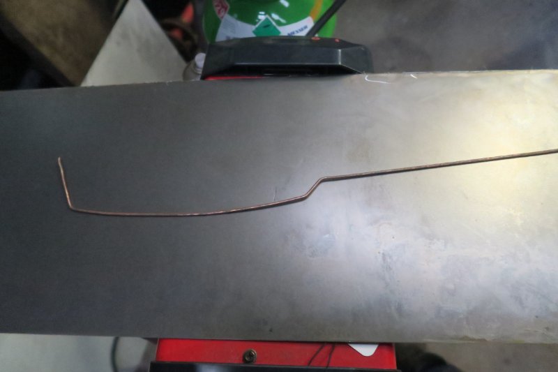

Deux trois bricoles plus tard, j'attaque le formage du bas de caisse
Première étape gabarit en baguette à souder
2 roulage de la forme, avec la rouleuse
3 pliage
Il reste plus qu'à ajuster le tout sur place
3 pliage
- 20200329170740.JPG (69.95 Kio) Vu 20731 fois
- 20200329172627.JPG (68.58 Kio) Vu 20731 fois
- 20200329164608.JPG (71.43 Kio) Vu 20731 fois
- 20200329170744.JPG (69.93 Kio) Vu 20731 fois

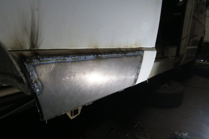

Mise en place, ajustement, pointage, soudure meulage et mise en apprêt
- 20200403152624.JPG (74.55 Kio) Vu 20204 fois
- 20200403151058.JPG (69.11 Kio) Vu 20204 fois
- 20200403145421.JPG (69.57 Kio) Vu 20204 fois

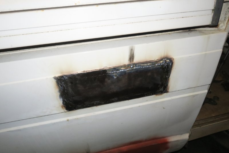

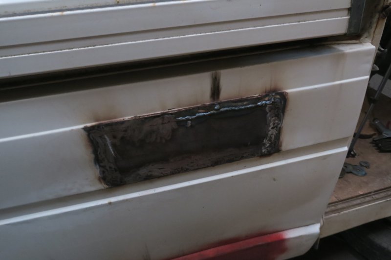

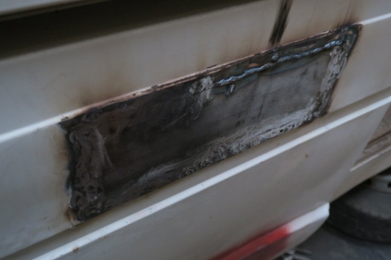

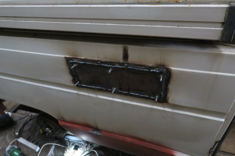

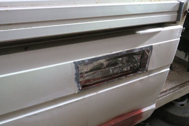

La suite...
Il y avait une trappe d'aération ( aménagement camping-car)
Je l'ai virée et j'ai mis un pansement
Une tôle, un ou 2 coups de pince à soyer ( enfin un peu plus
Je voulais soyer avec la moulureuse bordeuse, mais je n'ai pas les molettes à soyer... Dommage

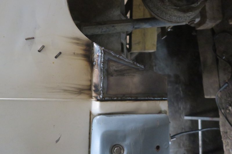

Retouches dur le trafic, il y avait des endroits qui ne me plaisaient pas
On coupe, on résoudre..
Et je n'ai pas encore trouvé la combine de pliage pour la traverse arrière

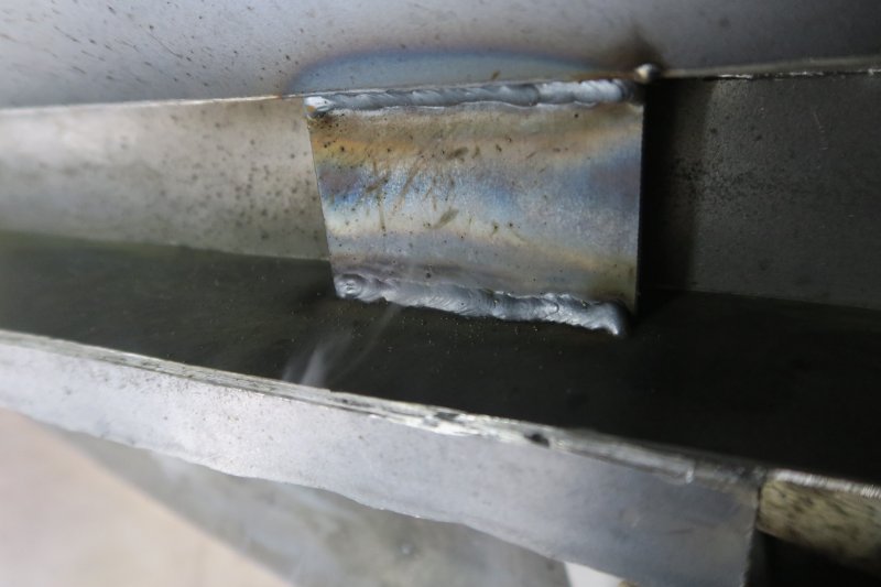

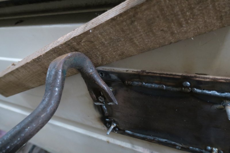

Ça y est: j'ai refais une traverse arrière
Je vais pouvoir la préparer demain....
( j'en ai chié, il y a un pli que je ne pouvais pas faire, je l'ai fait au burin...)
Photos demain...
Photos demain...

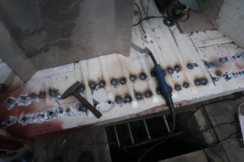

Bon le demain a dérivé...
La traverse est prête, la pose par bouchonnage est en cours
