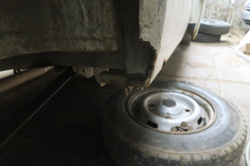

La suite, côté droit..
Aujourd'hui mal au dos et au cou, ( contorsions, du coup (!) m'étonnerait que je bosse sur le trafic

Fin de la réparation arrière droit...
