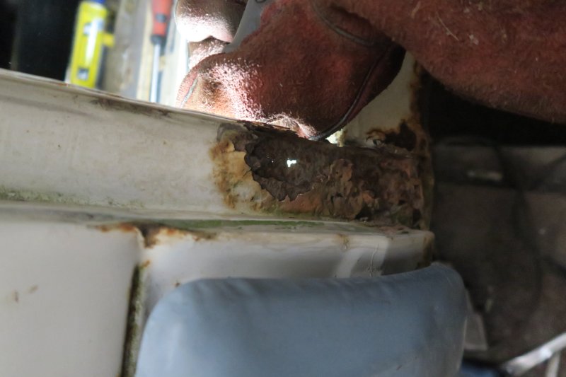

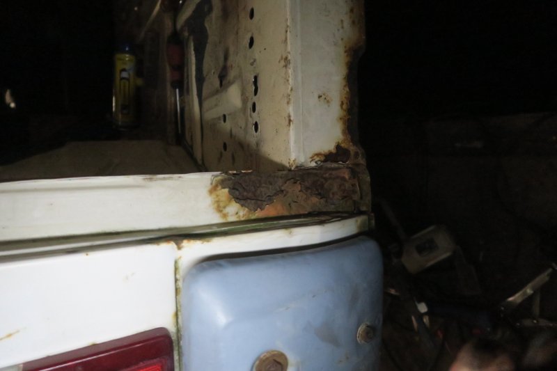

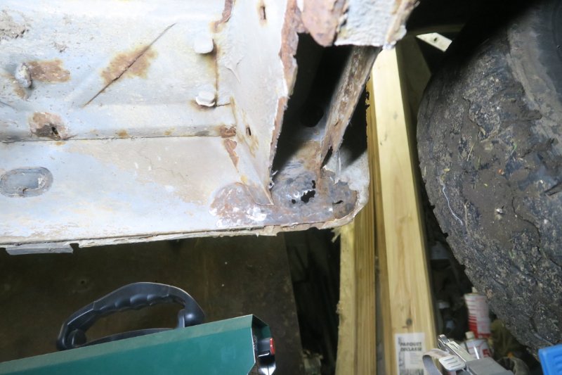

Alors, vite fait, en attendant la fin du confinement, je bricole un peu sur un trafic première génération. En vue de repasser le CT ( ça sera pour aller chercher des matériaux...)
Re: [Remise en route ]Renault Trafic
Et puis, c'est un peu pour me faire la main avec mon nouveau poste à souder ;)

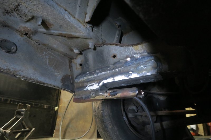

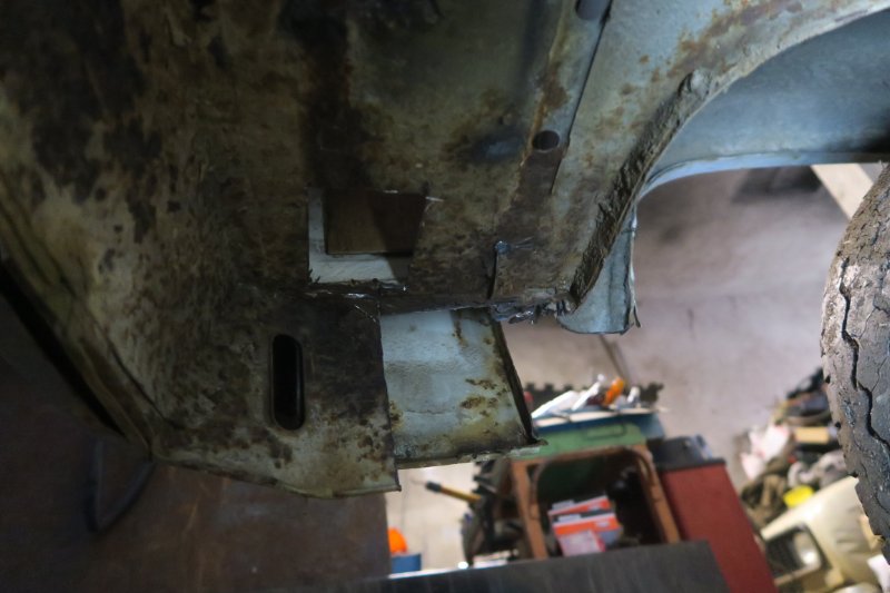

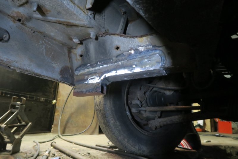

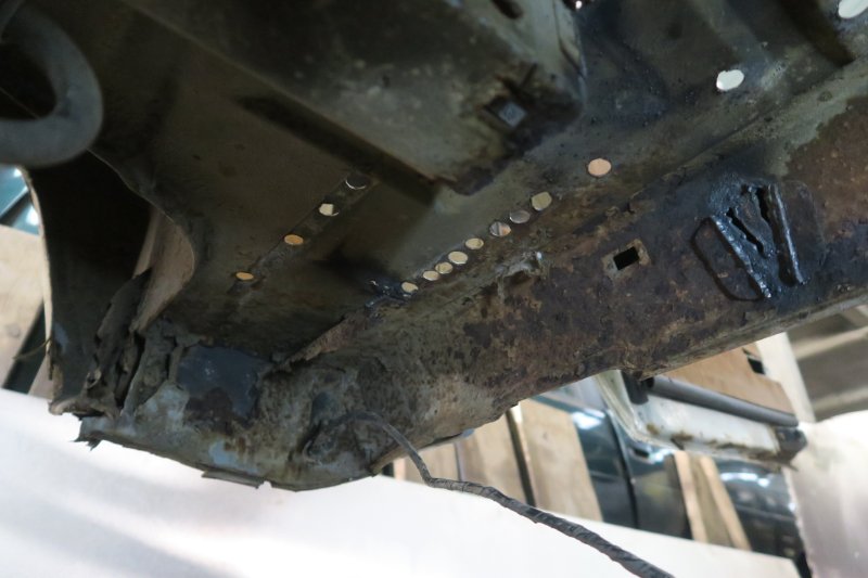

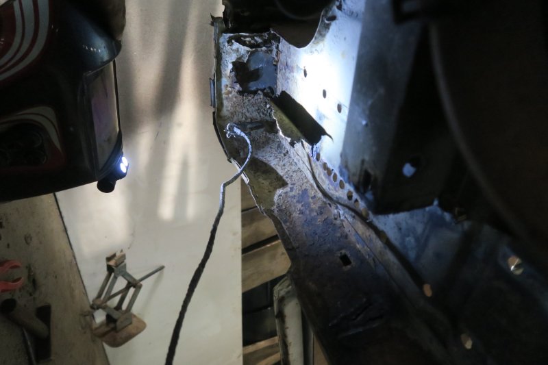

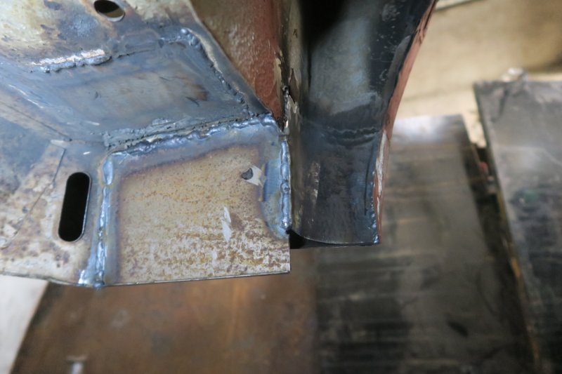

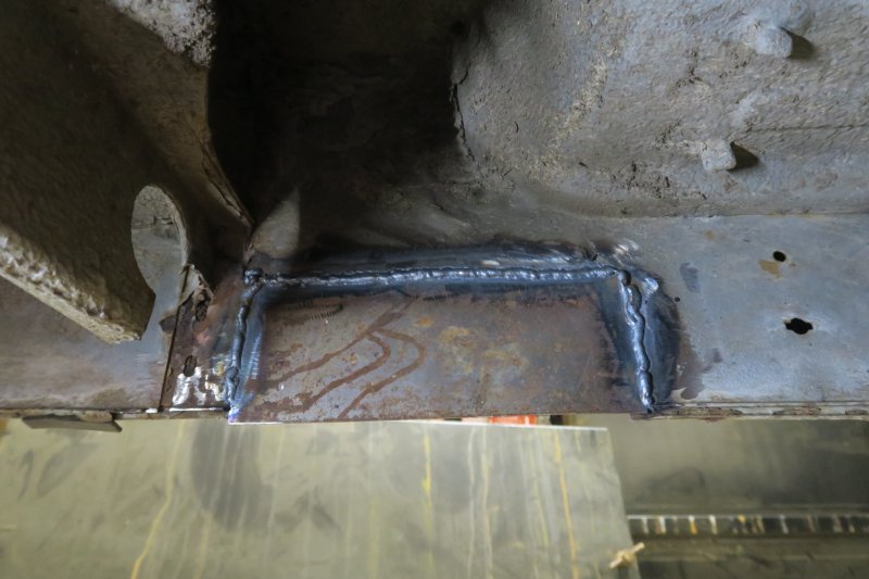

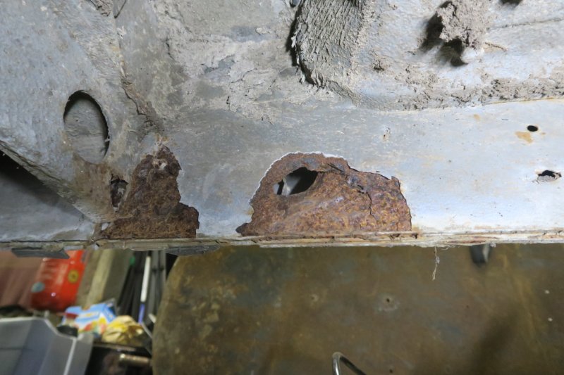

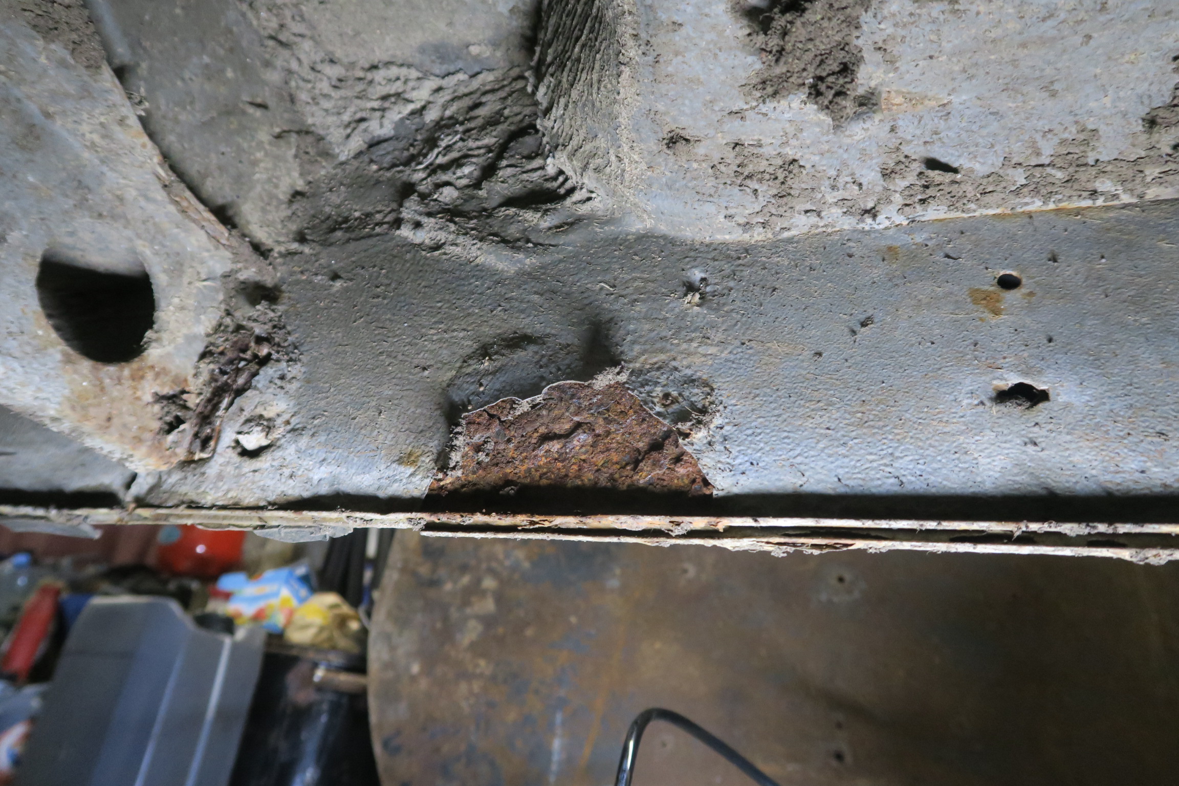

Découpe et soudure : support de cric gauche, intérieur de bas de caisse

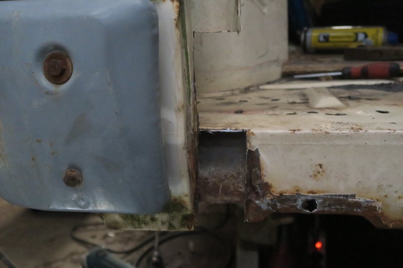

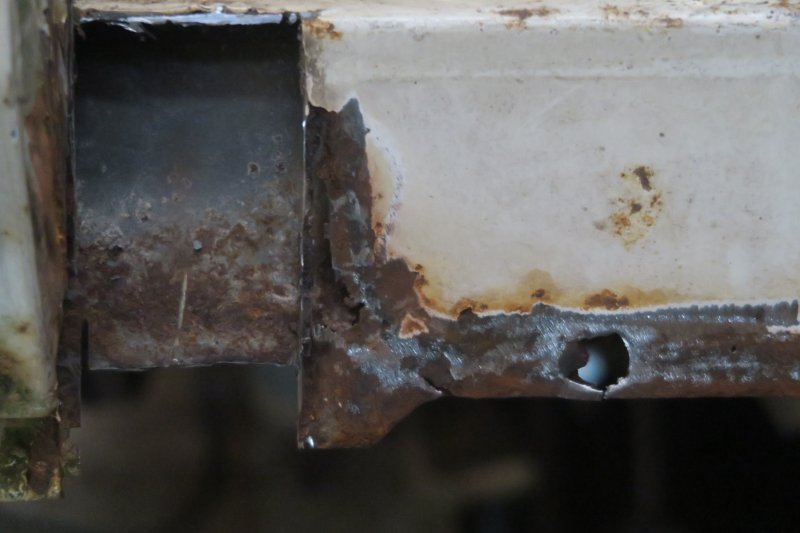

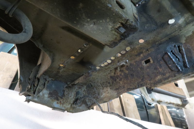

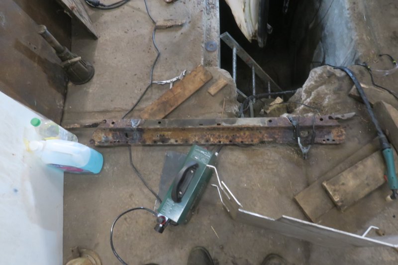

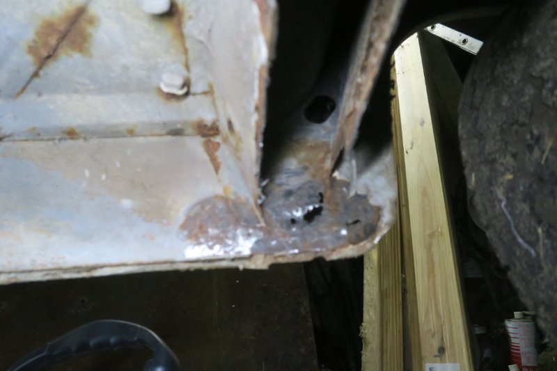

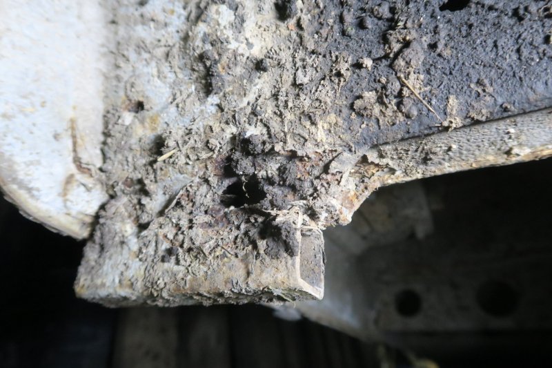

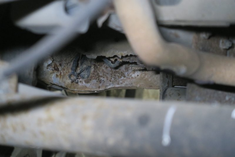

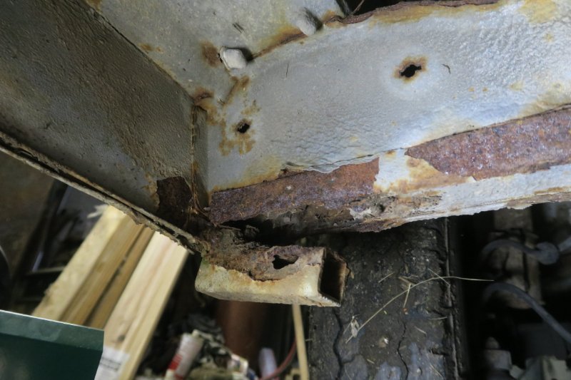

État de la traverse arrière :

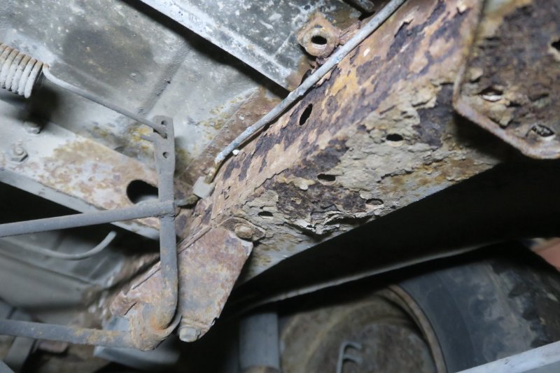

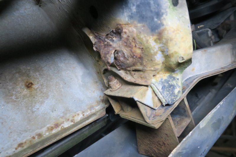

Du coup fabrication de 2 demie lames de" ressort" en fer plat pour démonter les vraies et pouvoir avancer l'engin sans risques

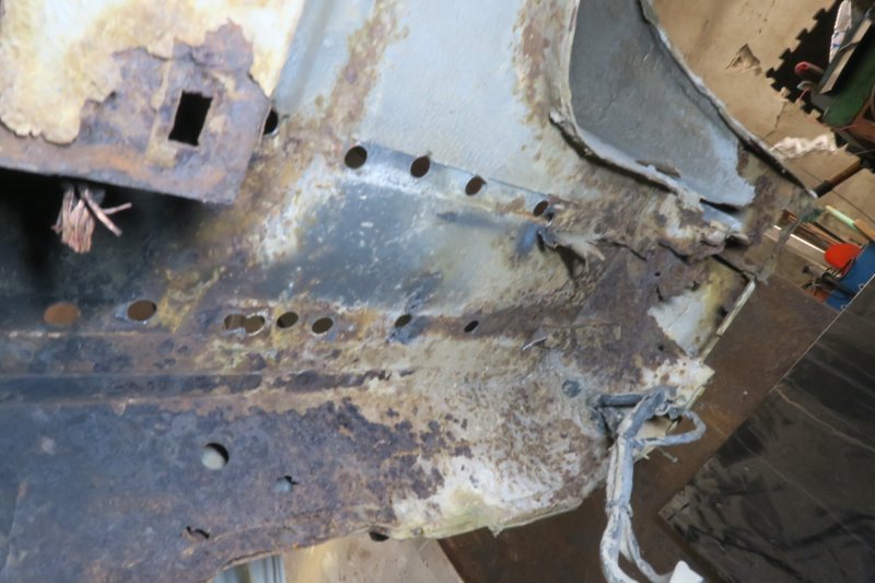

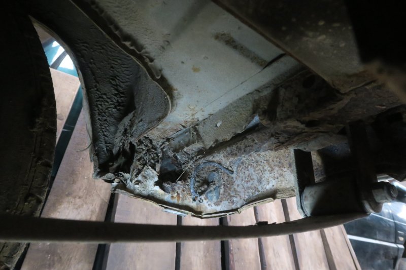

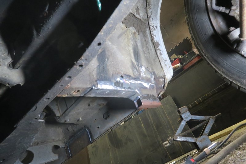

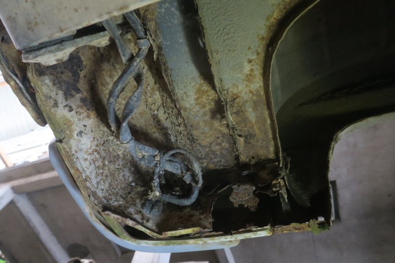

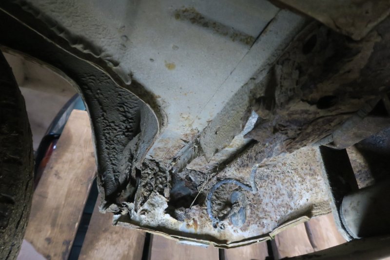

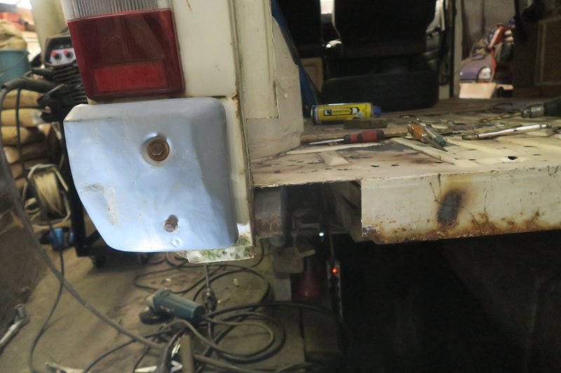

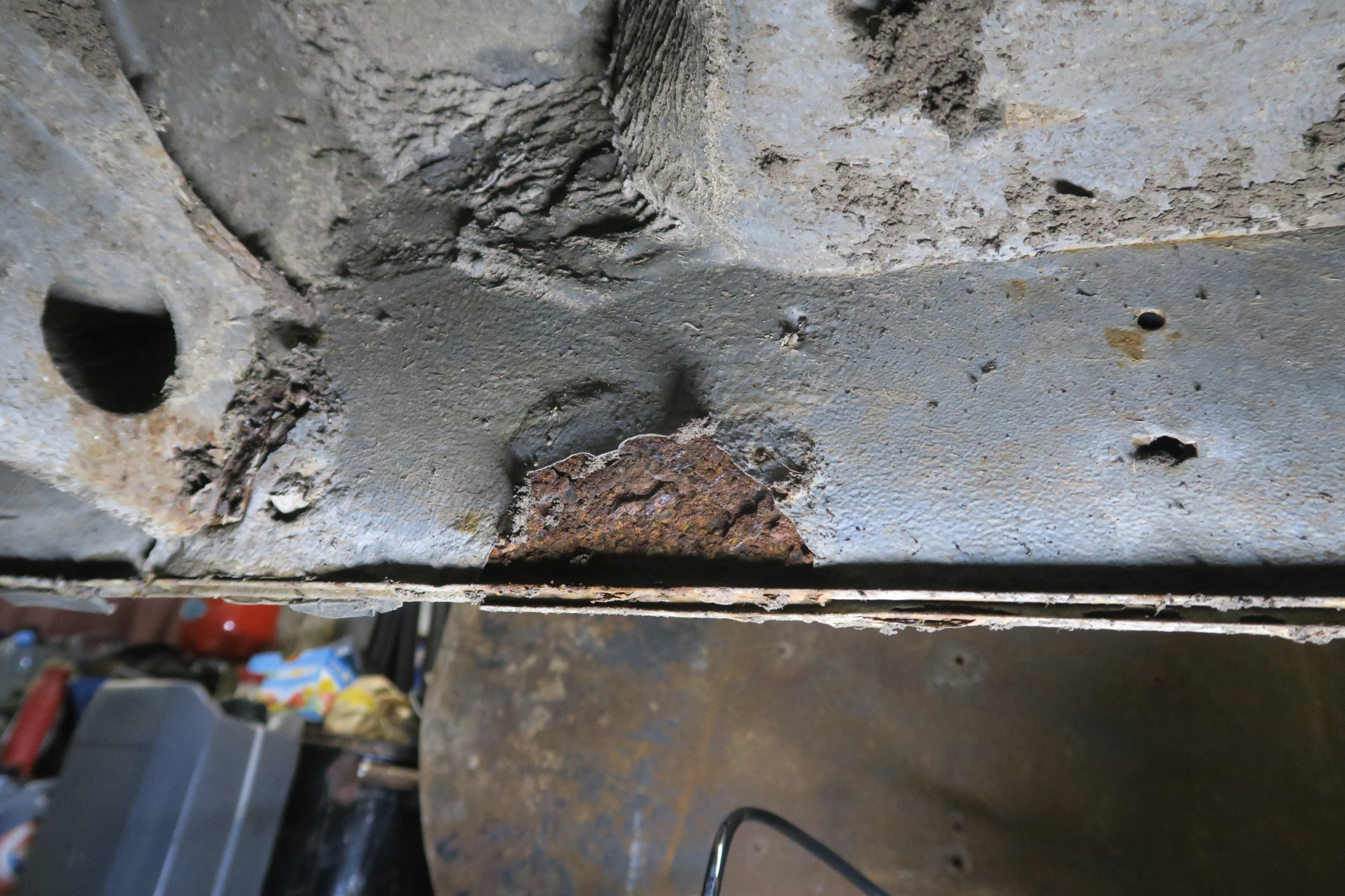

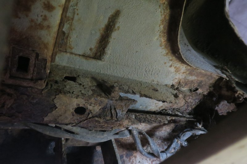

Purge de l'arrière gauche, dépointage de la traverse

En effet ça occupe ... ça ne change pas beaucoup de la ferraille de 4L c'est l’avantage.
c'est un trafic essence ?
En fait, la ferraille est assez épaisse , mais les caissons sont nombreux et complexes
Les pièces sont chiantes à faire, mais ça se soude mieux que la 4l...
Et oui, c'est un essence...
On soude, on soude ;)
Il a l'air de bien souder ce poste en tout cas sa croustille

Belles soudures en effet ! Mais bigre que les éléments pourris ont l'air complexe à refaire :|
Le poste marche bien, j'en suis content ;)

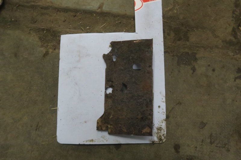

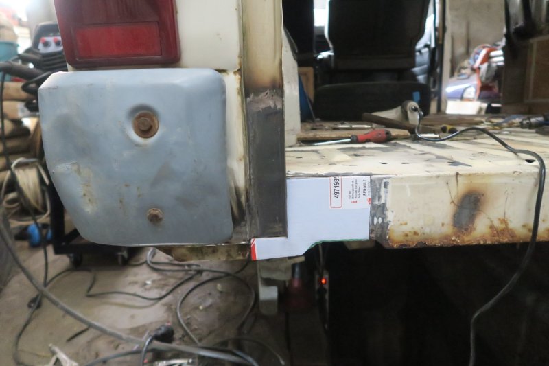

Et oui , il y a du taf, et les pièces sont complexes, ça évite de s'ennuyer... ( faut bien réfléchir, faire des gabarits en carton, et ça va ;) )

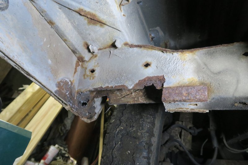

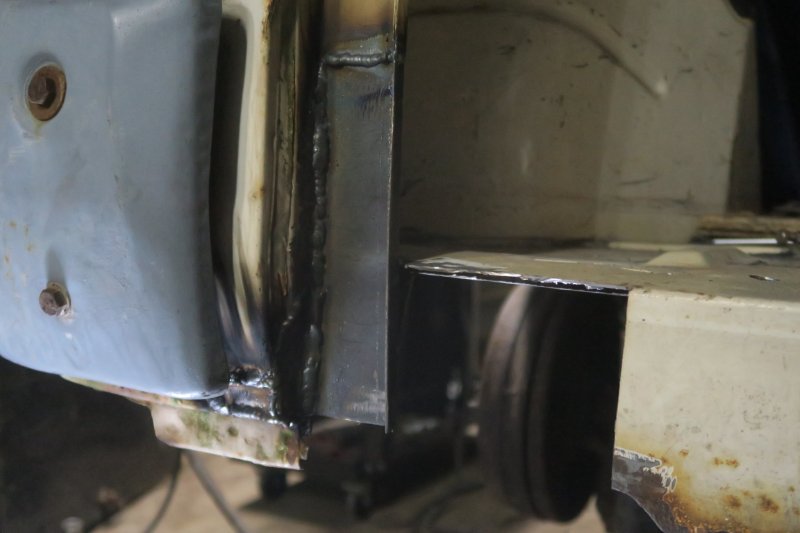

La suite...

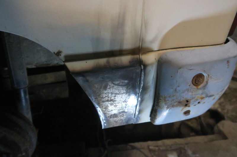

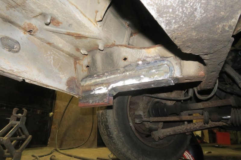

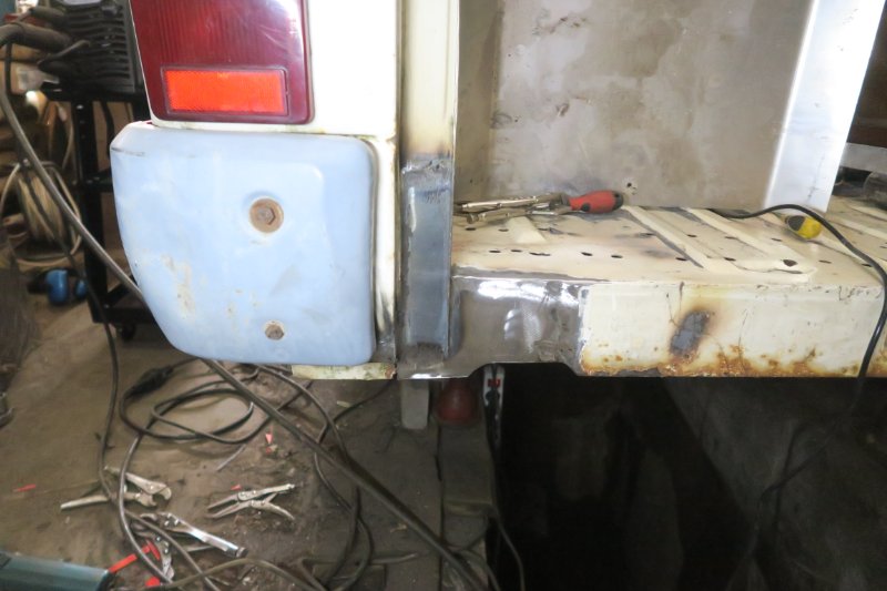

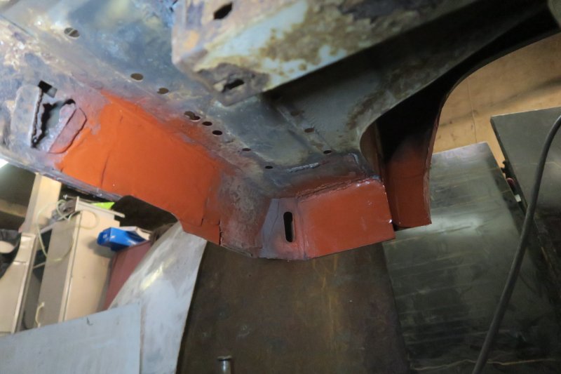

Côté gauche presque reconstruit...

du propre ! tu n'aura bientôt plus de carton pour les gabarit ? ou de gaz ^^
Le carton, ça ira, le gaz, j'ai pas attaqué la deuxième 4m3 pour le moment

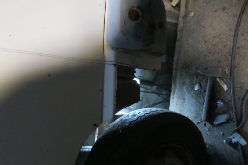

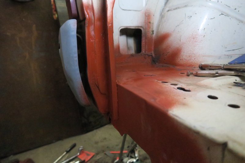

Côté gauche fini...
Je vais préparer le côté droit maintenant...
Mais faut bouger le monstre sans moteur ( plus de réservoir, plus de batterie ..
