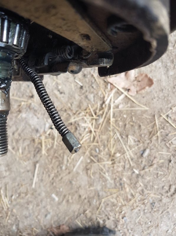

Bonjour à tous. Tout à l'heure j'ai voulu déposer les cables du frein à main car c'est la seule chose maintenant qui relie le chassis au train arrière. Cependant, aux deux bouts du câble le serre câble est de cette sorte (cf photos). Je n'arrive pas à l'enlever et donc à déposer les câbles...
Si vous avez une idée pour moi...

Ben, il est sorti le câble sur ta photo
Après ça, tu chasses par l'intérieur l'embout de la gaine qui est emmanché un peu en force dans la flasque
Tout est là :
viewtopic.php?f=84&t=7796
Tout est là :
Re: Restauration GTL Clan
en fait, le cable est toujours serti…
on change donc l'ensemble, avec la gaine
Comme savina l'a si bien dit, il fait chasser l'embout métallique pour sortir la gaine avec le câble

D'accord Je comprend mieux. En fait je pensé que le câble pouvait coulisser dans la gaine !! Merci bien
Ah oui, ça m'était pas venu à l'idée que tu voulais sortir le câble de sa gaine

Mais ce que je ne comprends toujours pas, malgré le tuto, c'est comment sortir les câbles du support du frein a main...
côté habitacle ?hugo09 a écrit : 18 févr. 2020 09:39 Mais ce que je ne comprends toujours pas, malgré le tuto, c'est comment sortir les câbles du support du frein a main...

C'est ça !

ci en fait
Modifié en dernier par hugo09 le 18 févr. 2020 10:06, modifié 1 fois.
je vois pas bien

Ah beh ca y est fallait juste tirer, mais je tirer pas assez fort de peur de le casser
et du coup, c'est cassé

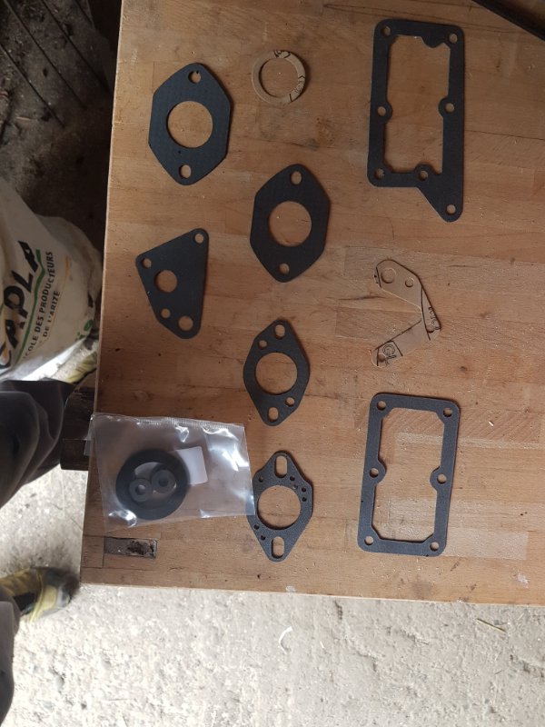

Yoooo tout le monde! La restau de ma 4L avance bien je vous ferai suivre des photos bientôt. Le châssis est (presque) neuf et plusieurs joints du moteur ont été changé.
Maintenant, petite question aux experts, il me reste ces joints dans la pochette et impossible de savoir où ils vont. Si vous avez une idée ça peut être cool
Bonne journée tout le monde
- joints moteurs .jpg (93.6 Kio) Vu 26284 fois
Ah, j'aime bien les jeux
- ceux avec un gros trou rond au milieu, c'est pour le carbu
- le rectangulaire en bas à dte, c'est pour la plaque à l'arrière de la culasse
- le presque rectangulaire en haut à dte, jamais vu
- le beige en haut au centre, pour le pied d'allumeur
- les 2 qui restent, pour la pompe à huile, mais on s'en fout
- dans le sac en plastique, les 2 petits joints pour les écrous de cache-culbu, et l'autre, jamais utilisé
c'est bon ?
j'ai fait un bon score ?
c'est bon ?

Pour le Carbu il n'y en a pas qu'un seul ? Le rectangulaire à l'arrière de la culasse, déjà changé... et il était plutôt comme ceci :
Mais Merci beaucoup!!

Pour compléter un peu, les 2 joints rectangulaires ne se montent pas sur Cléon fonte, mais sur Cléon alu..
