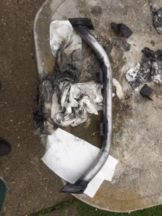

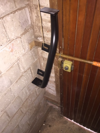

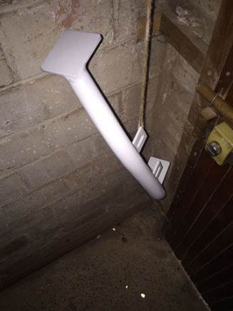

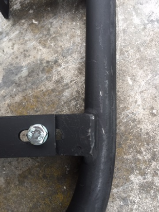

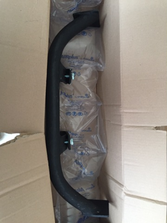

Bon aller justement tant que j'y suis ont va parler de la précision des trains roulant pour parlier à mon petit soucis, j'ai décider de commander une Barre Anti rapochement, pour 65 euros je me suis dis pourquoi pas essayer surtout que ce type d'équipement à fais ses preuves avec les frères Marreau,
bref c'est partis pour la commande ::d
Seul soucis la peinture n'est pas ouf je trouve, du coup j'ai décider de la refaire avant le montage :P
La peinture c'est bien mais place au montage :P

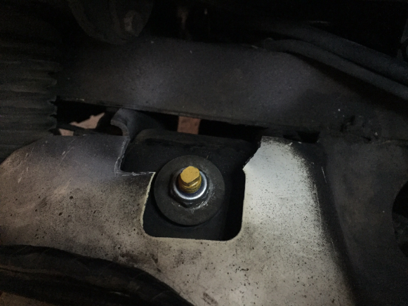

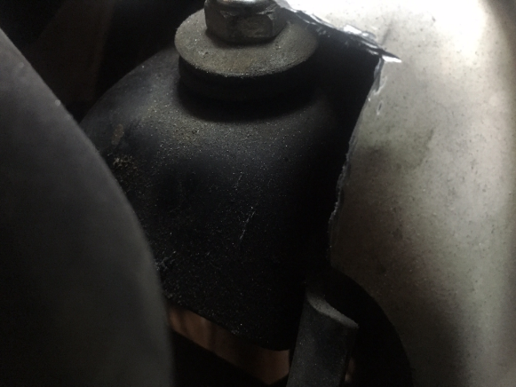

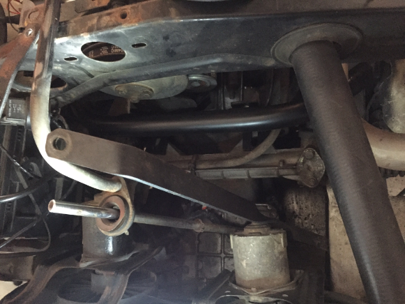

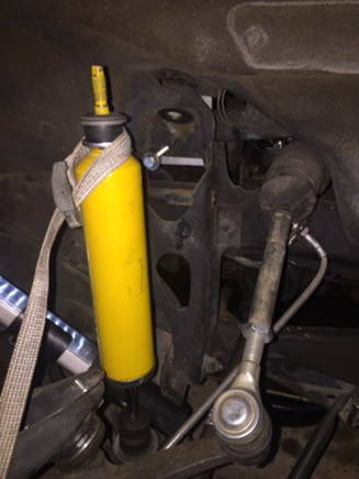

déja il faut faire un peu de découpe dans les joues d'ailes au niveau des supports d’amortisseurs
Il faut positionner la barre :)
Ensuite en théorie il est conseillé de sortir les amortisseurs, mais vu comme j'en ai ch... pour les mettre ces Bibi j'ai triché en sortant les triangles supérieur et retiré uniquement les têtes d’amortisseurs que j'ai ramené en arrière et que j'ai sanglé car il me manqué une troisième main :hehe:
Bon je cache pas que percer la dedans c'est une me... :P

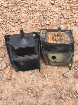

Le montage est bien chiant, mais le résultat est juste génial la train avant est bien plus précis , la caisse est rivé au sol, seul bémol le train avant est tellement rigide que j'ai tendance à avoir des vibrations qui remonte dans le volant en courbe, au départ je pensé à un problème de support moteur car c'est souvent ce qui se passe avec un support moteur fatigué donc bah j'ai tout simplement changé les support moteur
La photo parle d'elle même, le deuxième était dans le même état, alors pour info j'ai changer les supports sans déposer le moteur, c'est compliqué sa prend un peu de temps surtout pour le coté gauche, mais c'est largement faisable :super:
Aprés ça un essai s'est imposé entre temps j'ai refais une géo pour être sur
Verdict j'ai toujours ce problème et je me suis aperçu que sa s'atténuer lorsque j'ai un passager (non je ne dis pas que ma copine est grosse :hehe: )
Bref il faut du poids pour équilibrer car le train avant est trop bridé en réalité, après pour ceux qui ont également monté ce type d'équipement je serais curieux de savoir si sa vous fais le même effet :)

La barre est aussi prévu pour se fixer sur la crémaillère, seulement il faut ajouter des écrous qui vont bien. Takaka doit m'en envoyer pour la prochaine CG!
Pour la peinture, a confirmer, mais il me semble que c'est juste un apprêt. Ceci dit ça marche aussi comme tu as fait!
D'ailleurs tu as décapé avec quoi?

Alors effectivement il y aussi de la visserie sur la crémaillére qu'on ne voit pas sur les photos, pour ça j'ai équipé le tout en visserie inox rondelle, et écrou nylstop, serré à clé à choc et vérifié à la main histoire d'être sur ;)
Pour la peinture je dois avouer être assez surpris car pour un apprét c'étais assez sableux, sa resté sur la main et sa partais facilement, bref j'ai poncé c'est vite partis :P

-BoB- a écrit : 17 oct. 2017 12:28 il y aussi de la visserie sur la crémaillére qu'on ne voit pas sur les photos, pour ça j'ai équipé le tout en visserie inox rondelle, et écrou nylstop
Gaffe à la visserie inox sur l'aluminium , c'est à éviter à cause de l'électrolyse qui se produit en présence d'humidité .

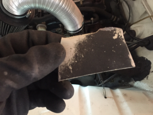

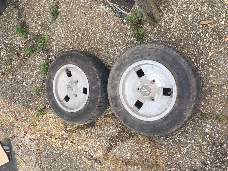

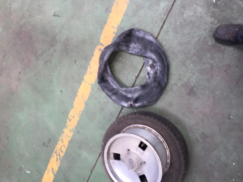

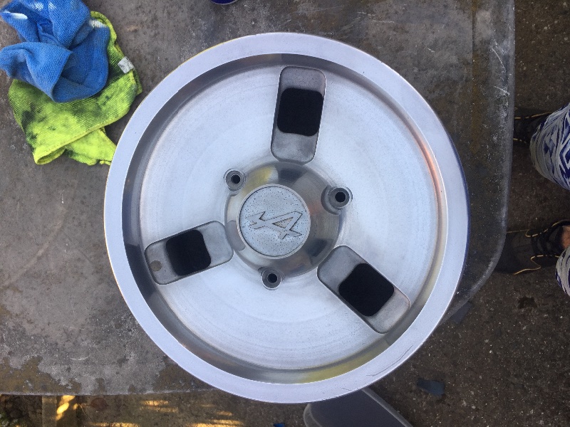

Entre temps j'ai récupéré d'autre jantes, cette fois de R5 alpine atmo, en excellent état et surtout gratuit ::d
Petite suprise sur l'une d'elle lorsque j'ai sortis les pneus avec un clou dans le pneu et une bonne rustine sur la chambre à air :P

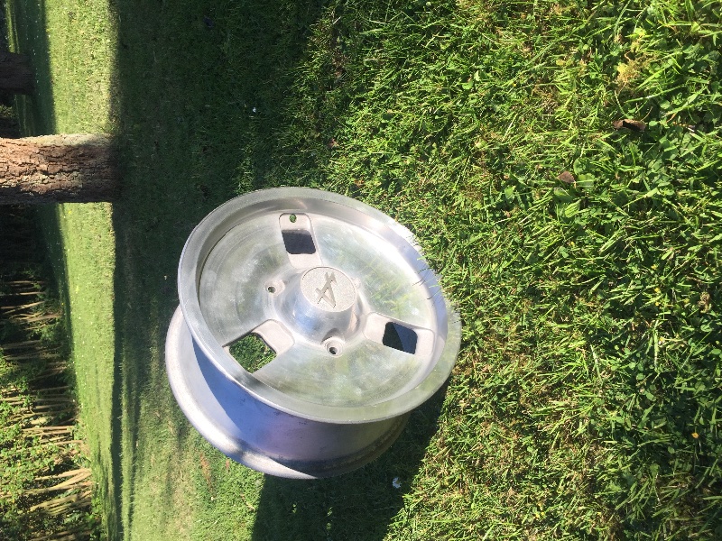

Aprés passage à la sableuse ;)
Et ensuite beaucoup de patience pour le ponçage :P
Bon je dois avoué que pour l'instant j'en ai fais qu'une car j'ai pas le courage de faire les autres ni le temps actuellement :hehe:

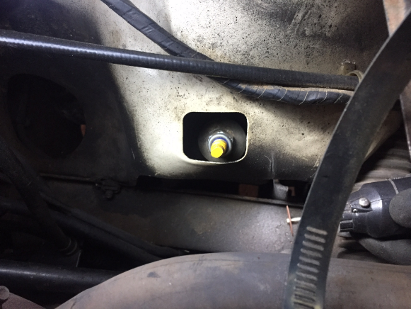

tu n'as pas de traces , de marques de frottement du collecteur sur la colonne (le moteur a tendance à être embarqué par la force centrifuge en virage, et suivant les collecteurs , ça frotte...)
sur la jaune et rouge avant de la réhausser un peu je touchais régulièrement le pot avec le triangle, (pot dans l'aile), en forte compression...
regarde aussi ton échappement, si il ne tape pas dans le trou de la contre aile, dans la protection part-chaleur ou si une bride ne frotte pas quelque part

Effectivement au début j’avais le collecteur qui tapé par moment, c’est pour ça aussi que j’ai remplacé les supports moteur. Les neufs sont plus haut d’au moins 2 bon cm et sa ne touchait plus, depuis je suis passé sur un IDF40 avec une pipe replique Iresa que d’ailleur je regrette, moins cher que PDP, dispo immédiatement mais niveau qualité c’est pas le top, enfin pour l’instant elle fait son job on verra dans le temps, le tout avec un collecteur de R5TS, et la pipe ni le collecteur ne touche.
Pour l’échapemment j’ai une ligne inox DECL bien fixé, avec le collecteur de R5TS la ligne n’est pas incliné de la méme façon sa avait tendance à taper dans le trous de la joue d´ailes, j’ai légérement aggrandi le passage et maintenant tout va bien.

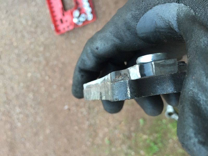

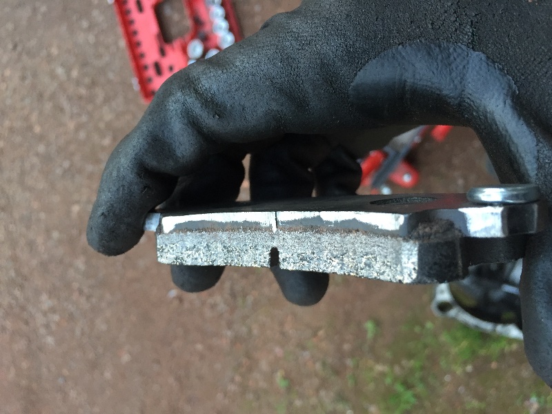

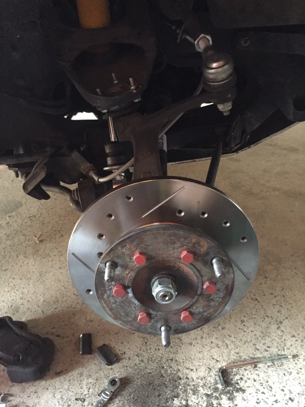

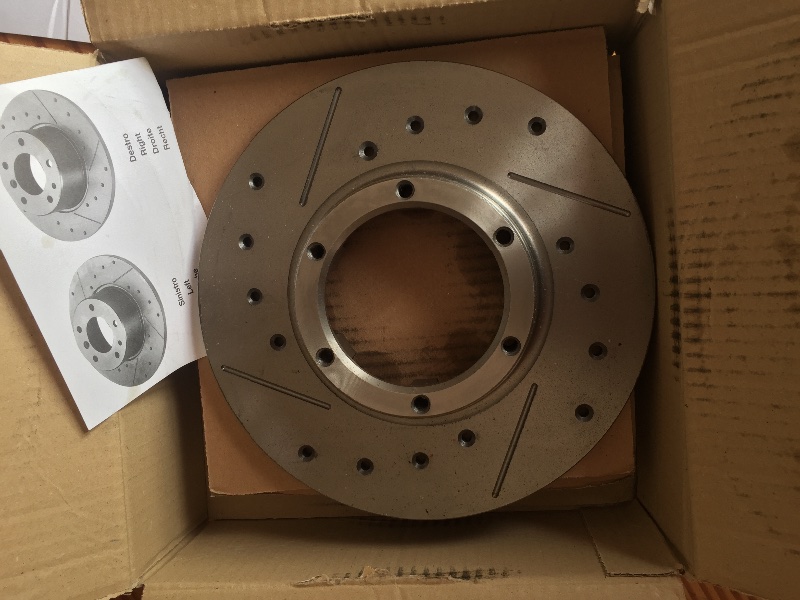

Bon comme je l’avais dis j’ai senti que les freins était trop mou du coup j’ai passé une petite commande pour régler le probléme et voila le résultat :P
Disques percé rainurés
Bon je n’ai pas de photos mais j’ai posé des flexibles avia et j’ai remplacé mes étriers par des neufs les anciens étant légérement grippés. Au départ j’ai voulu les refaires mais quand j’ai vu le prix de la pochette de réparation j’ai laissé tombé l’idée surtout que j’ai horreur de faire ça. En soit c’est pas compliqué le plus chiant c’est de bien remettre le cache poussiére, enfin passons :P
Des disques c’est bien mais avec des bonne plaquettes c’est mieux sinon sa n’a pas d’intérêt sinon, du coup j’ai opter pour des ferrodo DS3000 sa met un peu de temps à étre en température mais qu’est ce que sa accroche, seul bémol on ne peut pas les monter tel quel, il faut les retailler car il y a trop de matiére pour nos petites chappes d’étrier du coup elle rentre difficilement coulisse trés mal et reste bloqué contre le disque, en meulant un peu voila le résultat ;)
La sa passe nickel et c’est que du bonheur au freinage ;)

Tu as posé tout ça sur les pièces d'origine ? Pas besoin de pièces r5 alpine ?
Et les étriers neuf sont identiques à ceux d'origine ou plus gros ?

Sa m'étonne que tu trouve le freinage mou. Je fait de la piste avec 4 disques et plaquette origine et pas de soucis. Jamais eu de pédale molle ou de manque de mordant. Monter simplement une paire d'étrier d'alpine aurai peut être aider ;)

Oui il s'agit des pièces d'origine je joue juste avec les équivalences des autres Renault de la même époque ces disques sont montés sur R4, R5 Alpine, R18 à l'arriére, etc... et pour les plaquettes c'étais aussi monté sur différents modéles, comme la R5 ou encore Alpine A310, la liste de compatibilité est bien longue :hehe:
Les étriers sont identiques, j'ai eu un peu peur car je les ai pris en échange standard et ces étriers bien qu'ils soient monté sur différents modèles le diamètre du piston n'est pas pareil pour tous, et la forme de l'étrier gauche était différente mais sa passe et après vérifications les pistons sont de la même taille :)
Eh bien de je dois avouer que les plaquettes d'origine manqué de mordant, plusieurs fois j'ai trouvé le freinage trop limite, après sa n'est que mon avis et ressentit. Les étriers de renault 5 alpine ont un diamètre de piston un peu plus gros, si je me souviens bien c'est 48mm contre 45mm sur la 4L effectivement la surface d'appuie est un peu plus importante mais je trouve que sa ne fais pas franchement une grande différence, aprés je me trompe peut être (même sans doute :hehe: ) j'ai pas essayé, un jour peut être :gene:
Néanmoins depuis que j'ai posé les Ferodo je trouve que c'est plus mordant, même en rodage avec la contrainte de devoir être plus doux pour ne pas voiler les disques ou encore glacer les plaquettes sa fonctionne mieux, alors que des disques et plaquettes neuf habituellement sa ne freine pas :hehe:
