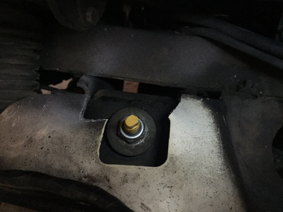

déja il faut faire un peu de découpe dans les joues d'ailes au niveau des supports d’amortisseurs
- téléchargement73.png (427.78 Kio) Vu 8781 fois
- téléchargement72.png (420.22 Kio) Vu 8781 fois
- téléchargement74.png (382.84 Kio) Vu 8781 fois
- téléchargement70.png (428.03 Kio) Vu 8781 fois
