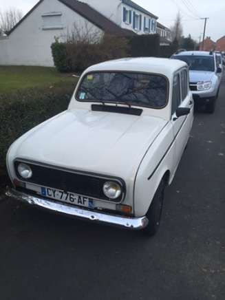

Il y a un an et demie j'ai fais l'acquisition de ma premiére 4L, une TL de 1986
téléchargement (5).png (196.63 Kio) Vu 14426 fois
La petite particularité c'est que c'est une FASA, elle provient d'Espagne, elle possède donc un moteur 1108cm3, des freins à disques avant bref rien à voir avec une Tl de chez nous à cette période :P
Je l'accorde sur la photo elle fait pas bien réver mais vous pouvez voir que la carrosserie est bien propre, le châssis n'avait pas un point de rouille à ma grande surprise

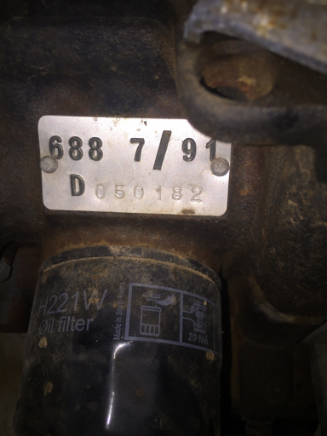

La plus étrange vient du moteur ou plutôt du code moteur, sur le coup je me suis demandé
téléchargement (3).png (229.67 Kio) Vu 14426 fois
Verdict une bonne petite 4l que j'ai payé 2200 euros avec un chassis nickel un moteur qui tourne bien et 95000km au compteur :P

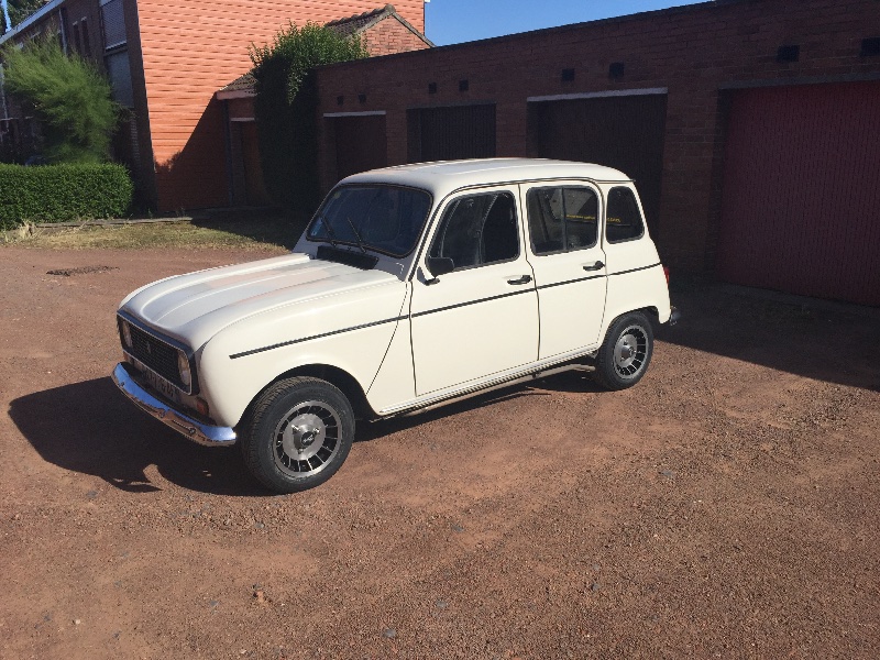

Aprés de longues heures de travail et de préparation j'en suis arrivé a ce résultat :)
Maintenant en espérant que je vous ai pas trop soûler avec mon texte la question est, est ce que sa vous intéresse que j'expose le rafraîchissement de ma petite Lola (j'ai environ encore une bonne centaines de photos) ? Avec le montage de différents éléments standard et un peu plus "sport" je veux dire par la amortisseurs Bilstein, radiateur alu, WEBER 40 IDF, etc... et indiquant les petites astuces qui m'aurait éviter bien des ennuies lors du montage et qui pourrait éventuellement en aider certain voir même donner des idées de montages.
En tout cas j’espère que ma petite Lola vous plait et que ce post en a intéressé plus d'un :)

un 688 7/91, j'en ai un à la maison aussi .. je ne savais pas que cela était pour les FASA (si bloc d'origine tu as ..).
Tu résous un de mes vieux mystères =)

Alors oui le moteur est d'origine le 688 7/91 correspond à un 688 D7/12, la boite possède également un indice propre à FASA puisqu'il s'agit d'une HAO 97 elle correspond à une boite française de type HAO 146 ou 150 avec un Rapport volumétrique de boite correspondant à ces valeurs:
1ére: 0,28
2éme: 0,47
3éme: 0,68
4éme: 0,97
M/AR: 0,27
Bref j'aime assez cette boite notamment pour son RV de 1ére disons que sa part assez fort ;)

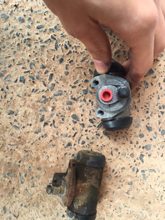

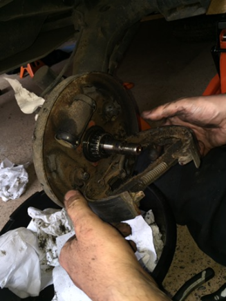

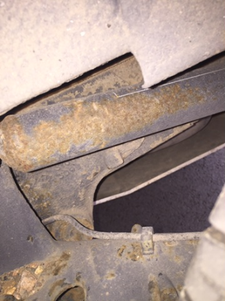

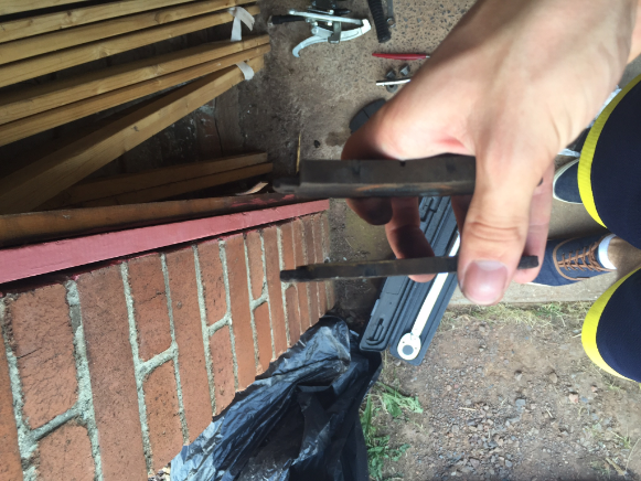

Bon pour en revenir au début ou je l'ai acheté disons qu'elle n'avait pas était entretenue et avait bien vieillis, j'ai commencé par m'occuper des freins, disons que c'est plus pratique avec des freins =p
téléchargement (74).png (235.64 Kio) Vu 14380 fois
téléchargement (75).png (319.76 Kio) Vu 14380 fois
Et à l'avant les étriers complètement grippé
téléchargement (72).png (511.49 Kio) Vu 14380 fois

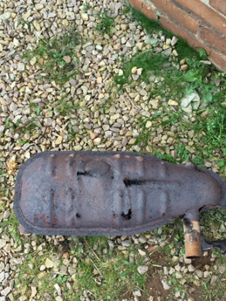

il a fallut aussi s'occuper du silencieux très fatigué :hehe:
téléchargement (35).png (358.51 Kio) Vu 14380 fois
Le but du jeu lorsque je l'ai eu c'étais surtout qu'elle passe au CT :P

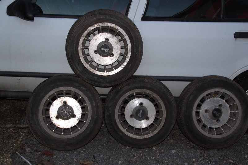

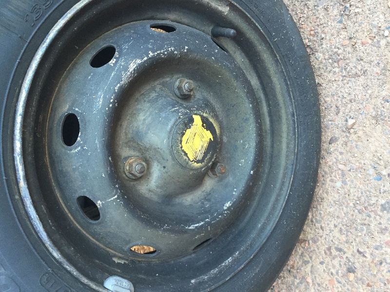

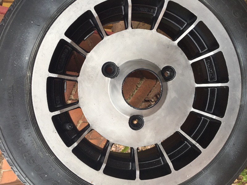

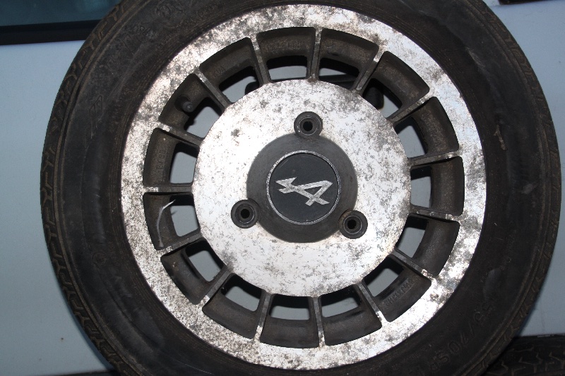

Alors aprés les freins j'ai dégagé les jantes attroce que les anciens propiétaires avaientt trouvé bon de mettre :p
Et mon grand pére avait gardé ça au fond de son garage ;)
Les fameuses jante de R5 Alpine Turbo que mon pére avait mise sur sa premiére Renault 5, comme quoi sa sert toujours de garder :p

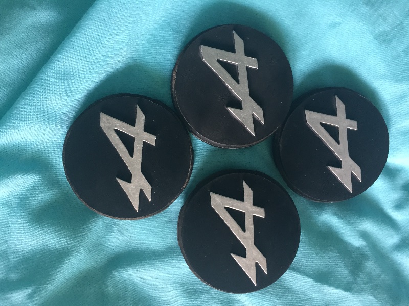

Bon il a quand même fallut donner un bon coup de jeune aux jantes et au centre de jante Alpine en plastique
C'étais tout de suite bien mieux =p

Sympa avec ces jantes !
Ce sont des pneus de 145 qui sont montés sur les jantes Alpine ?

Bonsoir,
Alors non sur les jantes Alpine tu mets généralement pour la plus petite taille du 155/70 r13 en dessous bon courage pour le montage et il n'y a pas d'intérêt après sa n'est que mon avis surtout que le 155 est équivalent au 135 d'origine donc valable au CT. je m'explique, je vais pour cela faire un petit calcul:
A l'origine une 4L est montée en 135/80 R13, il faut alors calculer quelle distance parcours ce pneu en un tour de roue, on fait donc le calcul :
135/80 correspond à la bande de roulement tu fais donc 0,80 de 135 ===> 135*0,80= 108mm lorsque tu regarde le diamètre de ta roue tu as 2x la bande de roulement donc 108*2= 216mm
Ensuite r13, la taille de la jante qui fait 13 pouces, 1pouce = 2,54cm ===> 13*2,54= 33,02cm= 330,2mm
On additionne alors la bande de roulement et le diamètre de la jante pour obtenir le diamètre total puis tu multiplie par pie ===> 216+330,2= 546,2*pie= 1715,93mm= 1,716m
Donc lorsque tu fais un tour de roue tu parcours 1,716m. Tu applique ça aux pneus que tu veux monter pour être sur de l'équivalence.
Pour le 155/70 R13 sa donne:
155*0,70= 108,5= 217mm
13*2,54=33,02=330,2mm
217+330,2=547,2*pie= 1719,07= 1,719m
Verdict les deux tailles sont équivalentes :super:
Bon sinon tout ça, sa sert à rien car sur internet on retrouve les tableaux d'équivalence :hehe:
Mais je trouve sa sympa d'expliquer d'ou ça vient :)

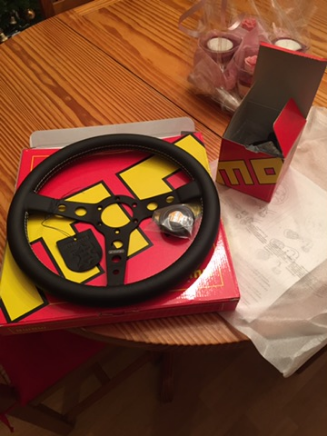

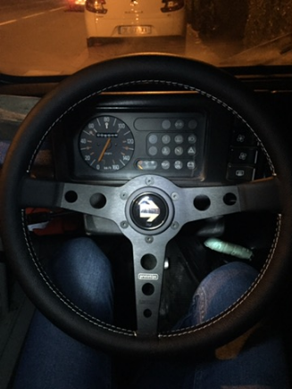

Disons que les créneaux deviennent tout de suite plus compliqué :hehe:
Après c'est une question d'habitude avec le volant d'origine ça va, mais moi j'étais pas très fan du volant d'origine donc sa s'est fini par un Volant Momo prototipo :P

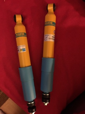

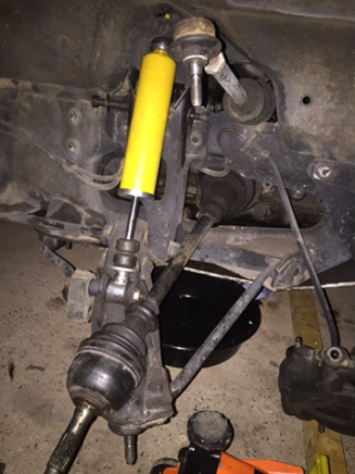

je vais parler des amortisseurs, les miens étant complètement H.S quand j'ai acheté la 4L j'ai décidé de les remplacer voyez par vous même
téléchargement (9).png (247.94 Kio) Vu 14259 fois
Je voulais des amortisseurs assez efficace sans non plus être hors budget, j'ai décidé d'opter pour des Bilstein B6.
téléchargement (91).png (452.41 Kio) Vu 14259 fois
téléchargement (90).png (208.46 Kio) Vu 14259 fois
tout beau, jaune et bleu :P
Bon le montage n'est pas si simple, sinon sa ne serais pas drôle :hehe:
Commençons par l'avant
téléchargement 3.png (256.08 Kio) Vu 14259 fois

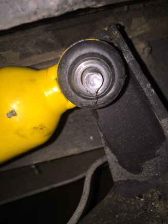

Le plus problématique dans ce montage est le point d'ancrage inférieur, il n'est pas prévu pour de si gros amortisseur, j'ai commencé par mettre de la graisse sur le point d'ancrage, j'ai ensuite comprimé l’amortisseur pour placer la tète, je l'ai laissé se détendre en le guidant afin qu'il se mette en place, pour le mettre au mieux j'ai pris un tournevis assez gros pour pouvoir aligner le passage de la visserie. Pour l'écrou du haut je me suis aperçu que les cylindres bloc fournis avec étaient trop épais pour le passage de l'écrou je les ai donc coupé en deux et le tout serré à la clé à choc avec une douille de 17 LONGUE ce détail a de l'importance croyez moi :P puis le tout vérifier à la main.

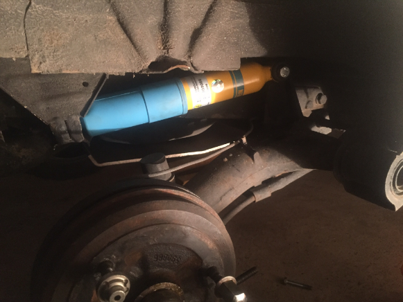

Le montage de l’arrière est plus simple, enfin cela dépend du type de train arrière que vous possédez, le mien étant en fonte la fixation est bien plus pratique. Le mieux pour le mettre et de comprimer l'amortisseur avec du câblage électrique afin de le maintenir comprimé, cela remplace l'outil d'origine Renault qui à la même principe.
téléchargement 8.png (202.96 Kio) Vu 14259 fois
Manque de chance au remontage j'ai bloqué l'écrou, le filetage du boulon était mort, bref j'ai du percer pour dégager l'écrou, j'ai ensuite du remplacer la visserie, mais attention si vous aussi choisissez de remplacer la visserie il faut bien faire attention a mettre de la visserie de même résistance, ceci est marqué sur la tête de vis, car si vous prenez n'importe quel boulon et écrous vous risquez d'avoir des surprises, dans le meilleur des cas sa plie dans le pire sa se brise et pour un amortisseur c'est embêtant :gene:
Bref remontage terminé :)
Après essai, je peux dire que c'est amortisseur sont top, bien plus dur que l'origine et assez intéressant en courbes la voiture a tendance à prendre beaucoup moins de roulis :super:

Amortisseur dur et support d'amortisseur fragile, pas de problème ?
-BoB-
Messages : 49
Enregistré le : 06 janv. 2016 18:51
Prenom : Florent
Voiture : renault 4 Tl
Ville : Lambersart
Re: Lola TL 86 FASA
Message par -BoB- »

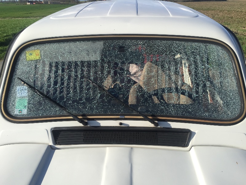

Éh bien je dois avouer que je n'ai jamais eu de probléme, pourtant je ne suis pas tendre avec ma Lola :P

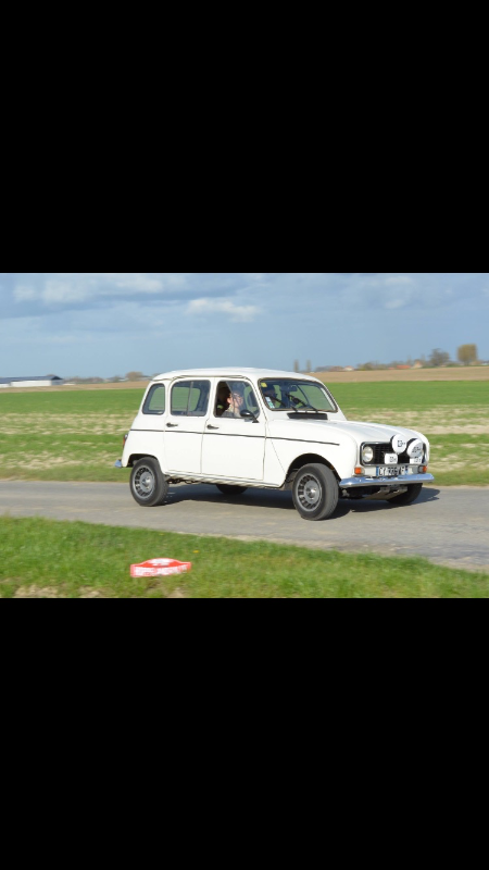

Testé et approuvé en rallye carto :super:
Par contre le pare brise n'a pas aimé :gene:
Les joies d'un pare brise en verre trempé :P
Bon malgré tout cela m'a permis de m'appercevoir des points à améliorer, les ammortisseurs sont bien mais cela manque de précision dans le train avant, les freins avant sont vite faiblard, sa manque un peu de puissance dans les tours, les siéges de Renault 5 Alpine Turbo
c´est bien mais on bouge dans tout les sens et surtout changer le pare brise pour du feuilleté, et ne plus coller une propulsion :hehe:
