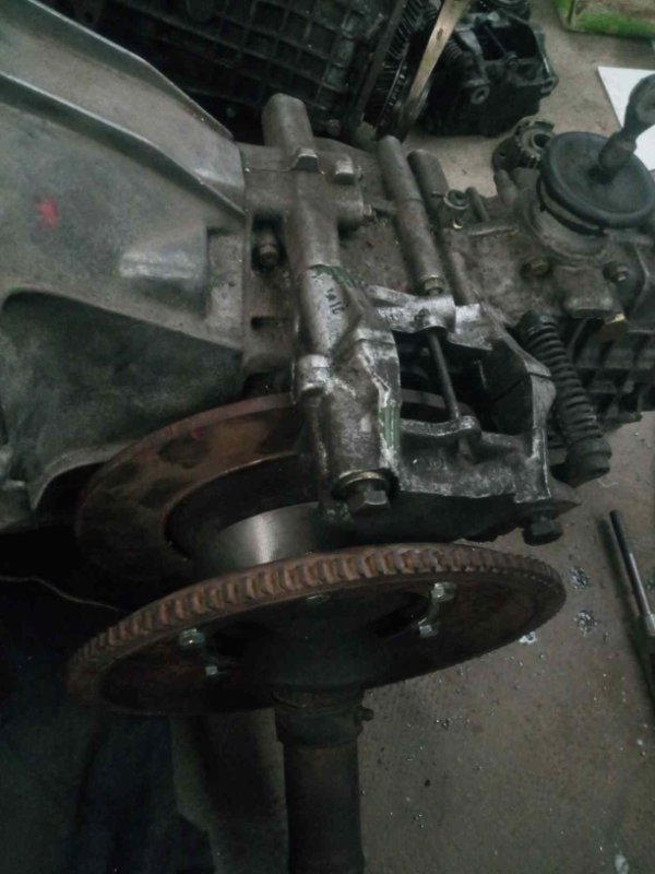

Ce matin :
J'ai fini le premier côté :)

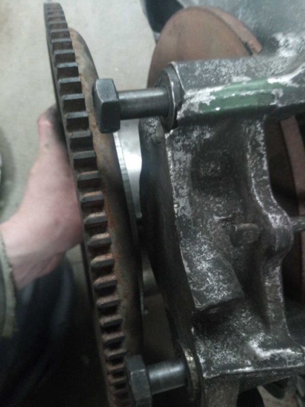

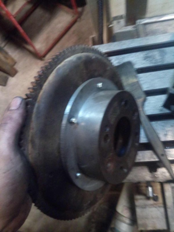

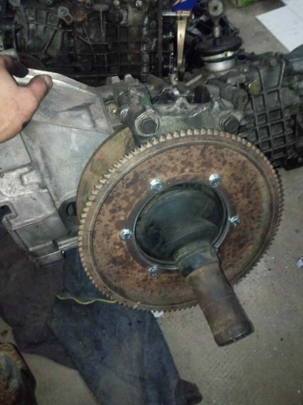

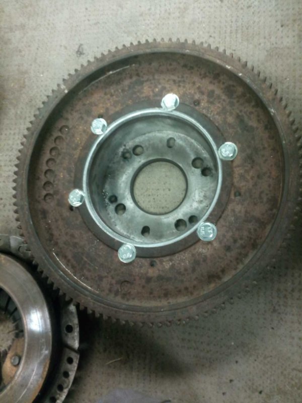

J'ai fini les deux côtés ( usinage des volants moteur, bol, perçage des disques de gs...)

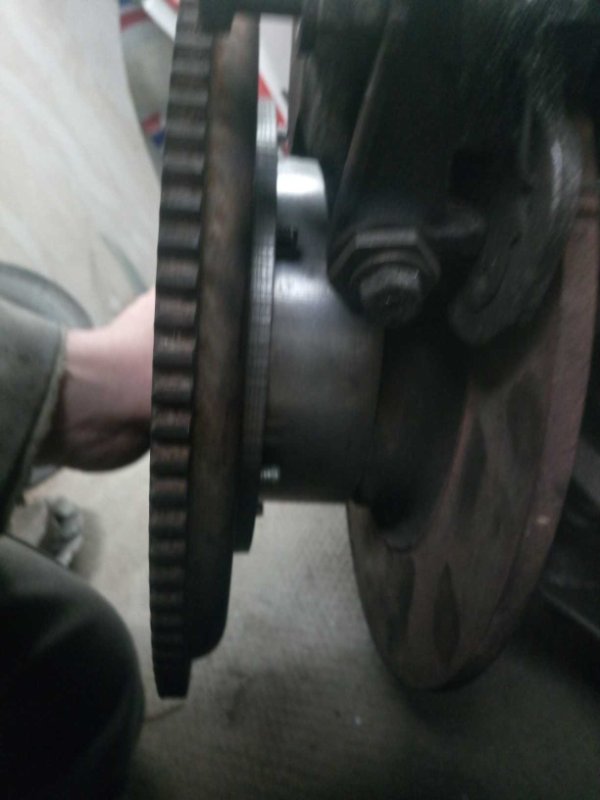

J'ai percé une sortie de BV , c'est donc monté définitivement d'un côté :)
Le deuxième côté est prêt à percer tarauder ( la sortie de BV )
Après faudra réfléchir à comment positionner les pignons , donc les supports ( mais avant, faudra que je remette la main sur les pignons)

Là, c'est simple : les volants moteurs, situés de chaque côté de la BV vont permettre, via un axe et des pignons, un blocage du différentiel , de manière externe.
Les pignons seront fixes sur l'arbre, et l'arbre pourra glisser dans les paliers, c'est ce qui assurera le couplage ou non des cardans
De plus, j'ai été obligé de faire des modifications pour monter les cardans de deuche sur les sorties de BV de gs ( pas le même entraxe) et donc sur les disques aussi ( de gs)

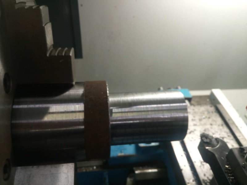

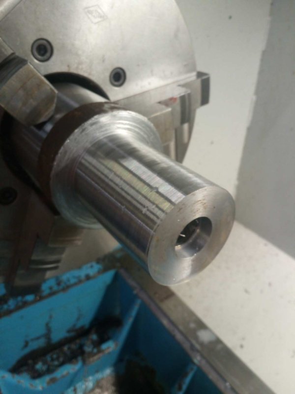

En attendant les paliers, j'ai commencé à travailler sur la partie 4x4...

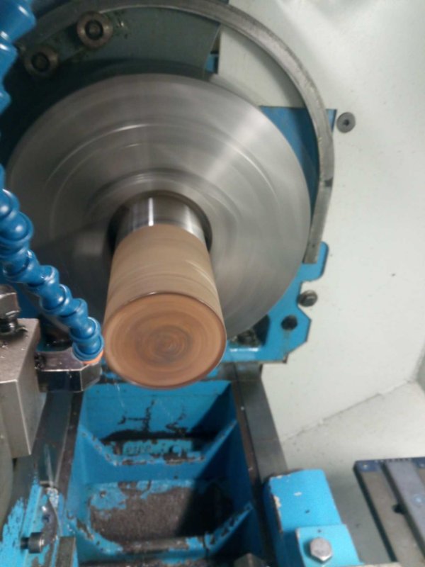

J'utilise de l'acier dont je ne connais pas la nuance, puisque cette première pièce n'a pas d'importance au niveau résistance, sa géométrie par contre est très précise au niveau parallélisme et concentricité .
J'ai donc commencé par faire une prise de mors (le serrage sur du brut, c'est pas top vu les passes que j'ai fait et la précision dont j'avais besoin...)
Ébauche extérieure, perçage et ébauche intérieur
Puis ébauche d'une grosse rainure à la lame à tronçonner
Elle me permettra d'usiner la face sans démontage

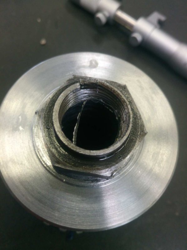

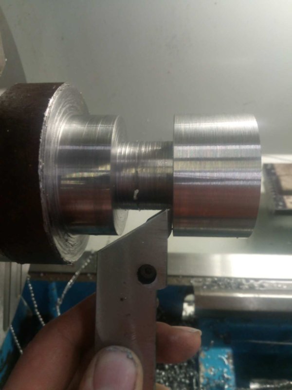

Puis finition des faces, du diamètre extérieur et du diamètre intérieur ( logement d'une douille à aiguilles)
J'utilise un morceau de BV de visa ( ébréché , mais il sera du côté de ma pièce)
Les deux côtés montés
Il ne reste plus qu'à faire le dégagement pour l'écrou de fixation et sa rondelle ( du côté tronçonné ) et c'en sera fini pour le tournage de cette pièce

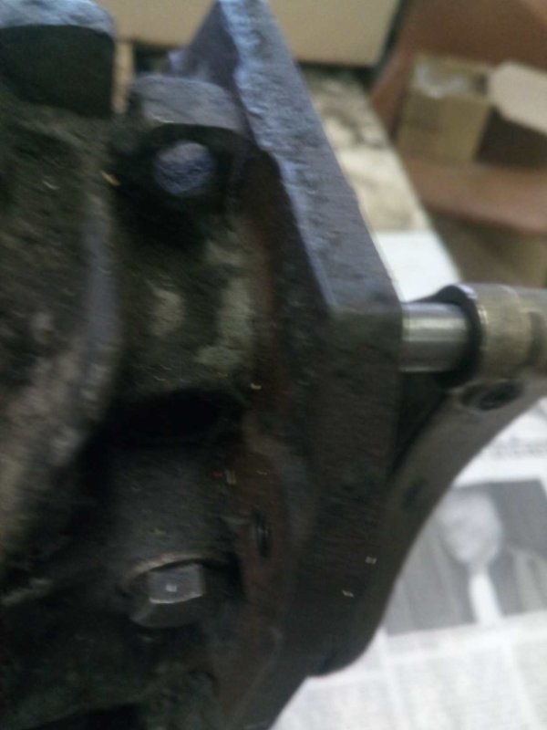

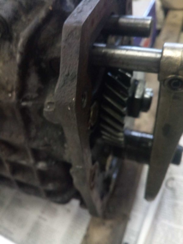

À votre avis, j'utilise la plaque "bv5" pour fabriquer mon carter ou je la vire et je refais une plaque de nez de BV ? ( sachant que c'est cette plaque qui "cale" les roulements)
Elle est d'origine en acier/ fonte, 10mm moulée.
Côté extérieur :
Elle comporte des lamages pour les vis
Les évidements moulés servent au passage des pignons
Il y a une rainure pour passer les fourchettes
Côté BV :
Il y a les épaulements pour la pignonnerie
Et c'est tout...
Je ne peux pas partir directement dessus ( étanchéité pas évidente à cause des formes et des pans cassés du carter )
J'avais plutôt, dans l'idée de faire une "surplaque" en alu pour faire un carter cubique... Qu'en pensez vous ?

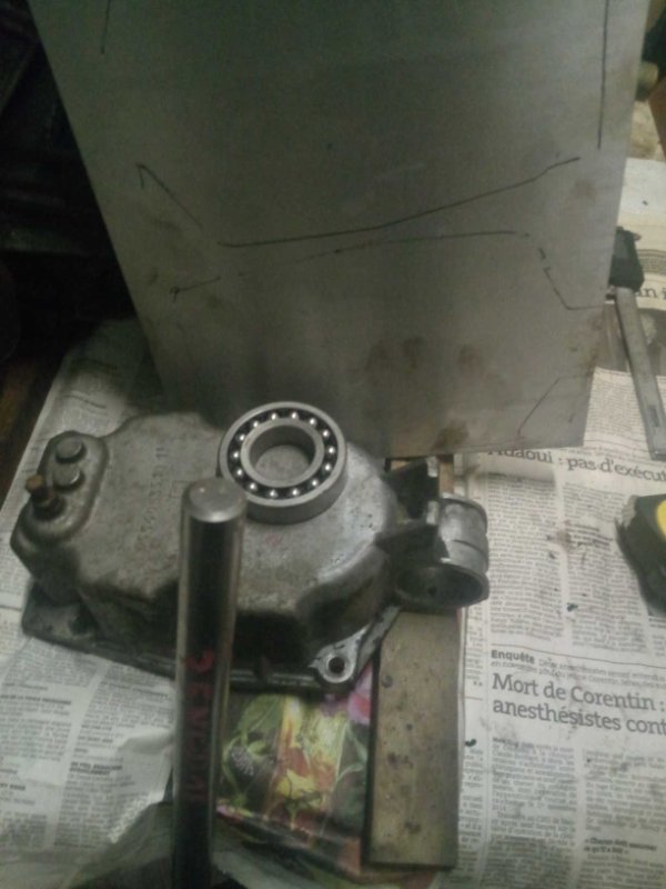

Je viens de faire mon inventaire matériel pour le montage, je dois avoir tout ce dont j'ai besoin... Ou presque...
J'ai donc :

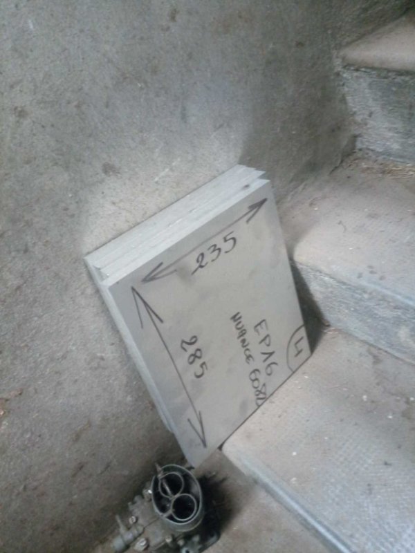

4 plaques d'alu épaisseur 16mm pour faire le nez de BV
Un roulement "rotule" épaisseur 16 ( comme par hasard)
Un brut d'acier diamètre 90 longueur 110 en 42cd4t ( pour l'arbre de sortie)
Du stub de 8mm pour faire les goupilles
Il va me manquer :
Le roulement à aiguilles et la bague intérieure qui va bien
Le joint spi de sortie
Des goupilles cannelées
Des vis tête fraisée de 6 ( j'ai pas la bonne longueur)
Du temps...

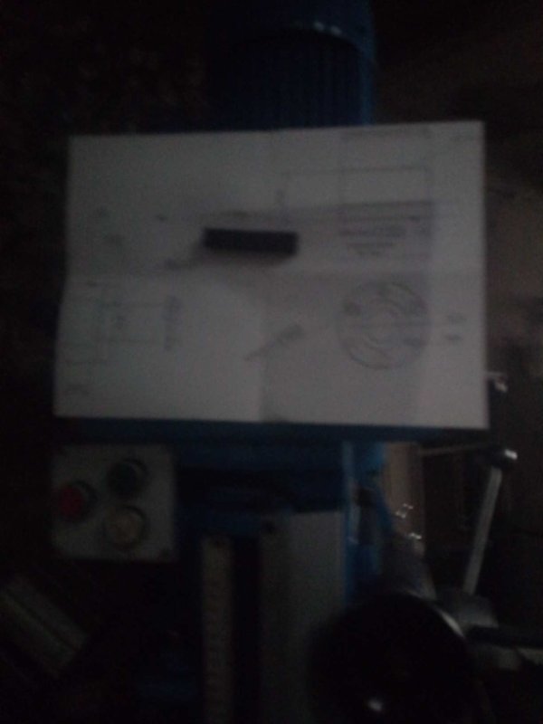

Pour commencer : plan de perçage...

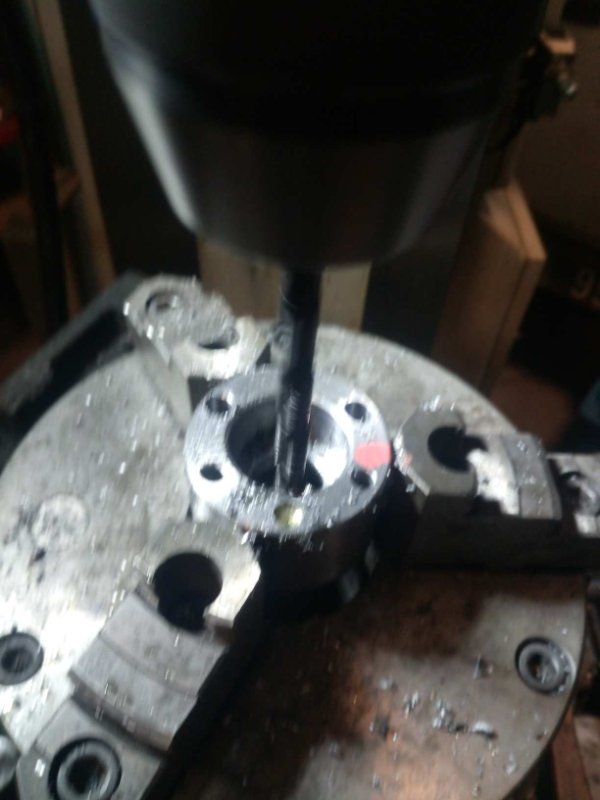

Perçage et alésage des pièces :
Il m'en reste une puis les piges à couper

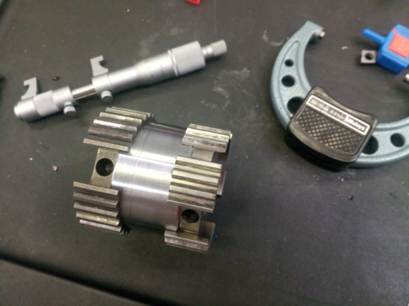

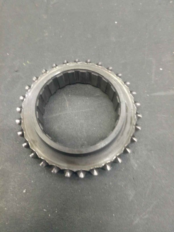

J'ai pas eu trop le temps de percer mon moyeu de synchro .
Celui de bv5 est particulièrement dur à percer et j'avais prévu de le tarauder... Du coup, changement de plan.... Je vais faire des logements pour des inserts taraudés emmanchés à force.
Les logements seront réalisés avec des fraises carbure...
Et les inserts dans un acier dur ( genre 35ncd16) .
À moins que je ne trouve une autre solution...

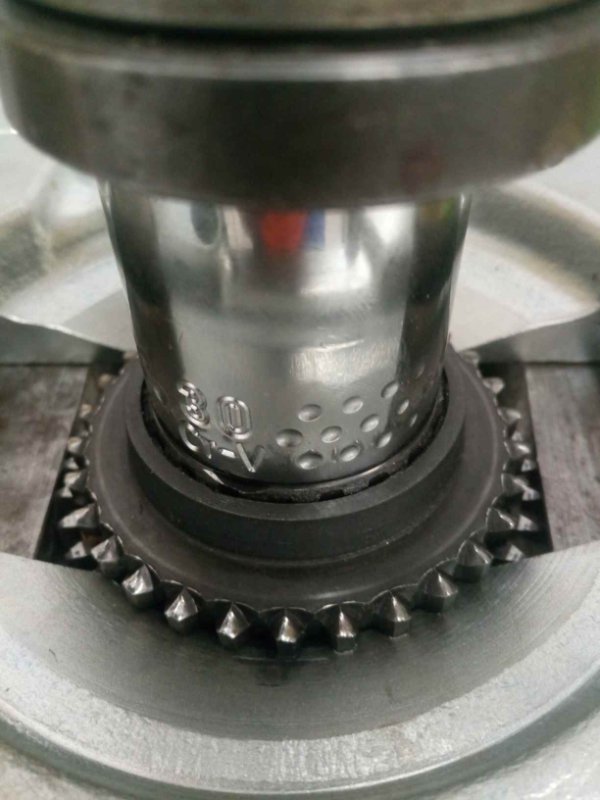

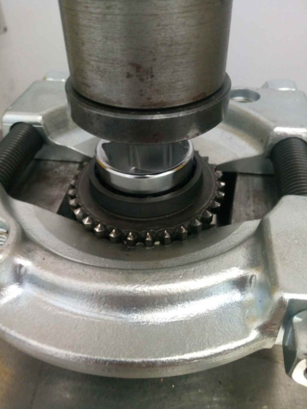

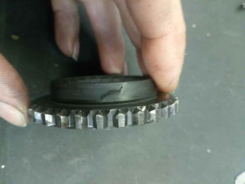

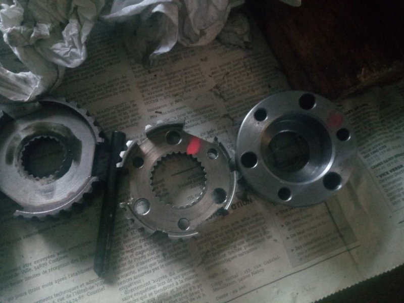

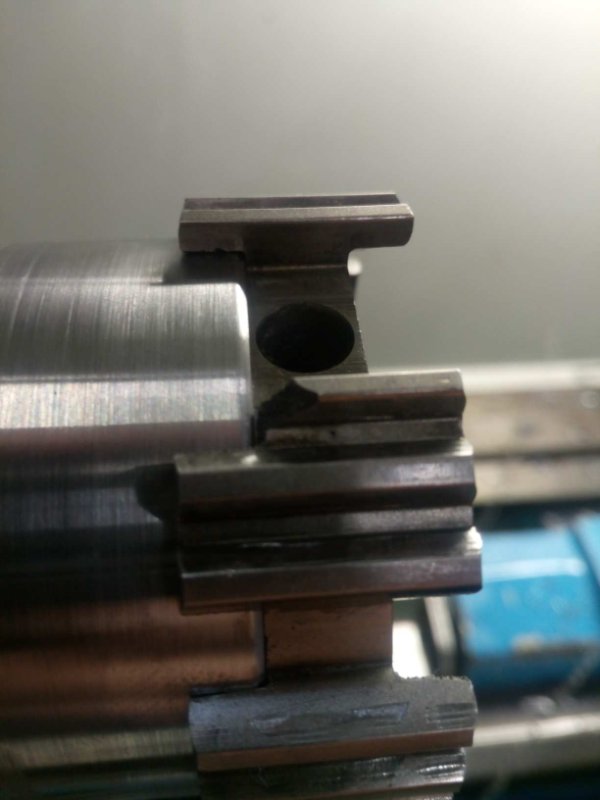

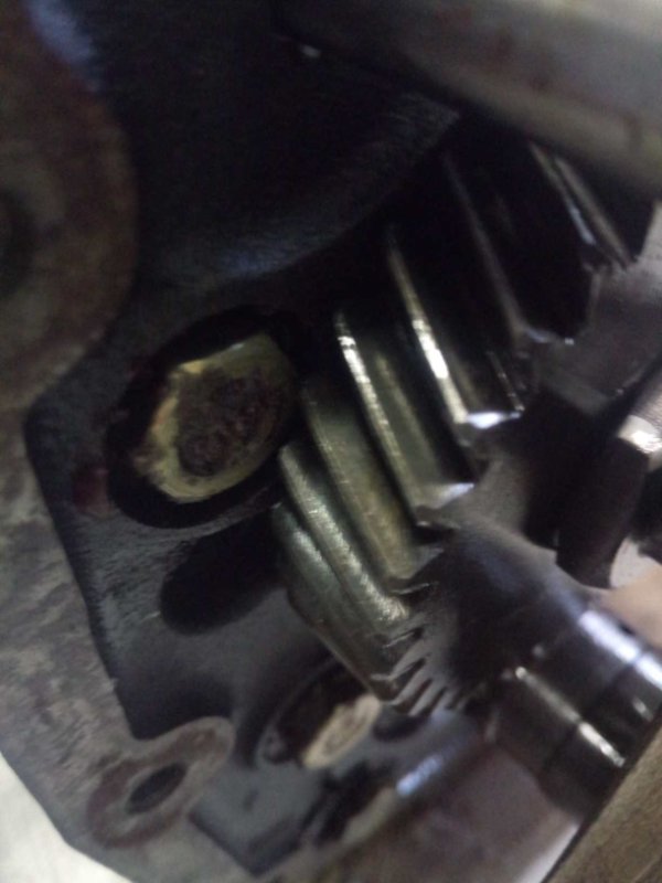

En parallèle, j'ai démonté le pignon de 2ème, en 2 ( j'ai séparé la partie synchro de la partie pignon
Voici donc la partie qui m'intéresse...
Plus fine, moins lourde ce n'est qu'avantages ( il faudra néanmoins que je fasse une pièce intermédiaire entre mon arbre et cette pièce...)
