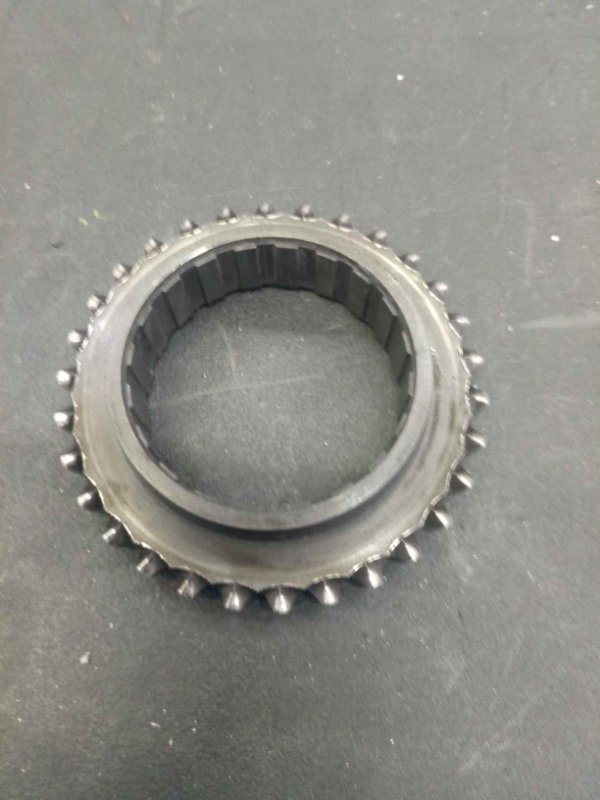

Puis finition des faces, du diamètre extérieur et du diamètre intérieur ( logement d'une douille à aiguilles)
J'utilise un morceau de BV de visa ( ébréché , mais il sera du côté de ma pièce)
- IMG_20210518_150213_compress97.jpg (43.6 Kio) Vu 15293 fois

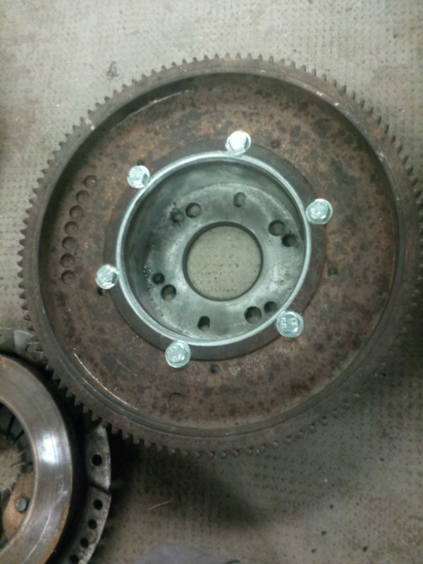

Les deux côtés montés
- IMG_20210518_151049_compress80.jpg (58.09 Kio) Vu 15293 fois
Il ne reste plus qu'à faire le dégagement pour l'écrou de fixation et sa rondelle ( du côté tronçonné ) et c'en sera fini pour le tournage de cette pièce
