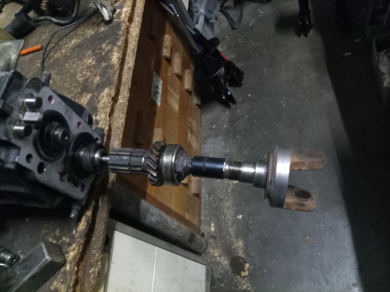

Bon, je n'ai pas donné de nouvelles de la transformation de la boîte mais je n'ai pas pris de photos ( j'ai fait des vidéos, du coup, pas de photos
Fait depuis une semaine :
L'arbre est allongé , ça ne bougera plus.
La pignonnerie est rassemblée dans le carter , c'est temporaire ( donc ni arbre primaire, ni différentiel, et pas toutes les vis ...)
Les évidements sont faits sur le plexi, mais je n'ai pas encore fait les perçages...
J'ai commencé le carter suivant, pour la fourchette , mais il n'est pas encore terminé.
J'ai également percé le morceau n°3 de plexi ( pour l'instant, ce sera un empilage, je n'ai pas de blocs ou chutes suffisamment gros pour faire mes pièces d'un bloc)
