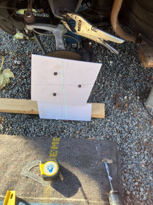

Ce WE j'ai voulu contrôler mon angle de chasse, théoriquement, selon la RTA en mesurant ma hauteur de plancher, je devrais être à 10° +/- 1°
J'ai relevé 12° à gauche et 13° à droite
il va falloir que je trouve des tirants réglable

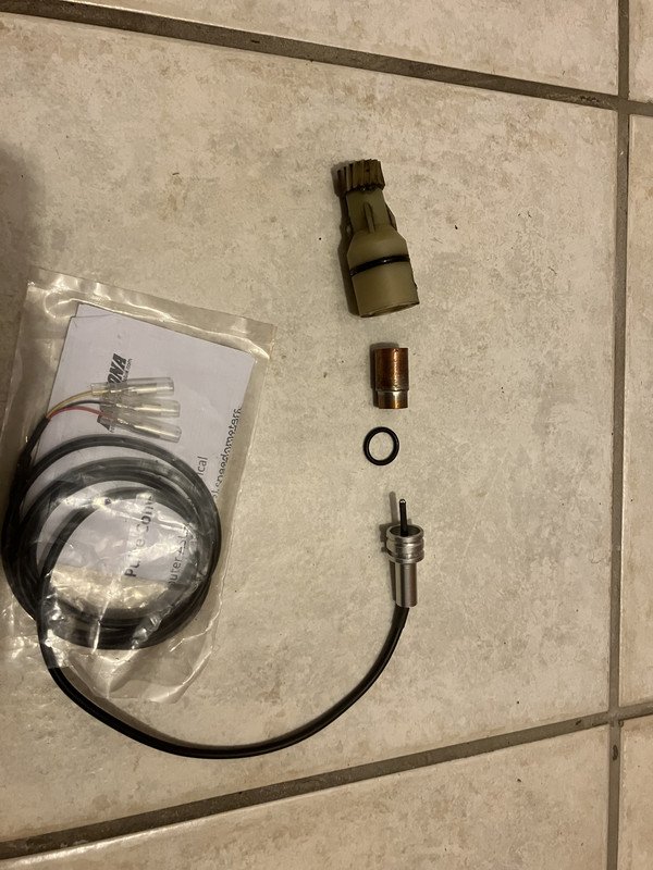

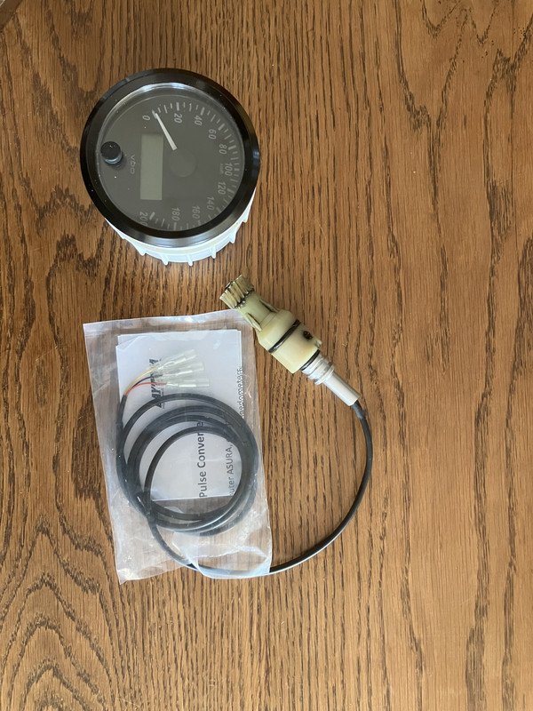

pour le compteur de vitesse pose d'un capteur d'impulsion électrique de moto et d'un compteur électronique, ce qui va permettre de l'étalonner à partir d'un GPS
Fabrication d'une douille en cuivre que je vais coller au capteur pour adapter le montage

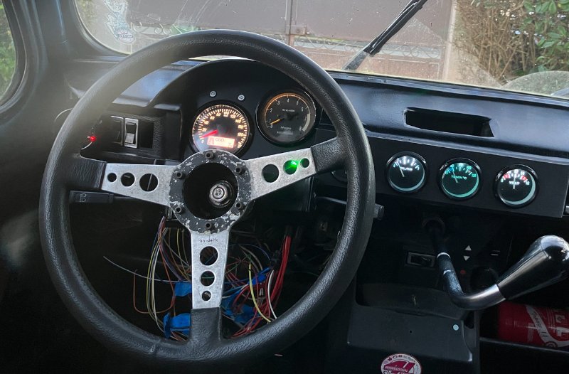

intégration dans le nouveau tableau de bord

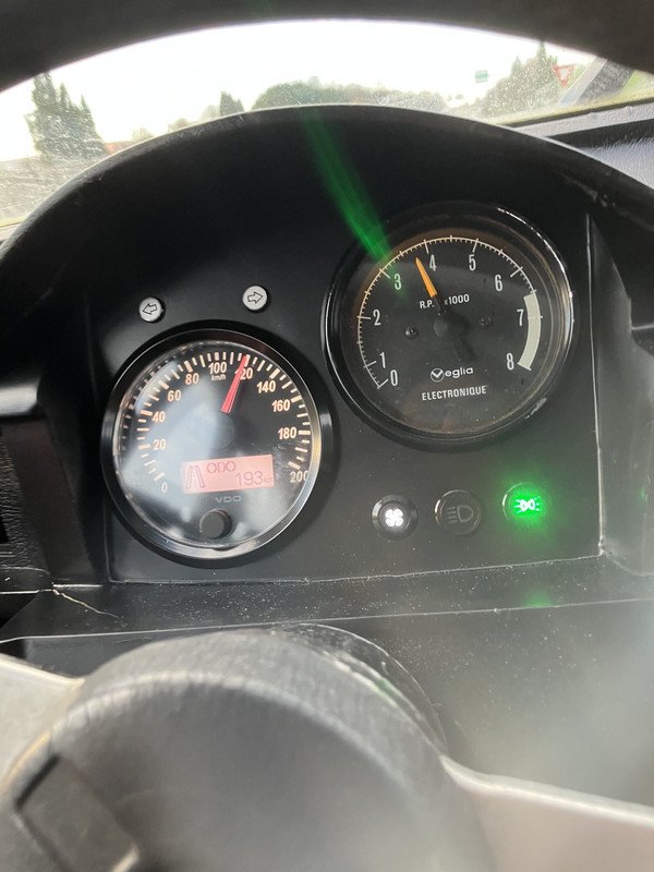

Dimanche dernier j'ai fait à peut près 250kms, et enfin une indication juste de la vitesse après étalonnage avec un GPS !

Génial ça !
Ou as-tu trouvé ce capteur d’impulsion ?
Les dentures sont donc compatibles avec boîte HAO ?
Belle trouvaille !

Salut takata
Voici le lien: https://www.bikers-store.fr/-daytona-co ... 982&page=2
Il n'y a que la douille en cuivre à réaliser et à coller au capteur
Ensuite paramétrer au compteur le nombre d'impulsion/mn suivant les essais
c'est un jeu d'enfant!

Ce capteur se monte en lieu et place du câble
