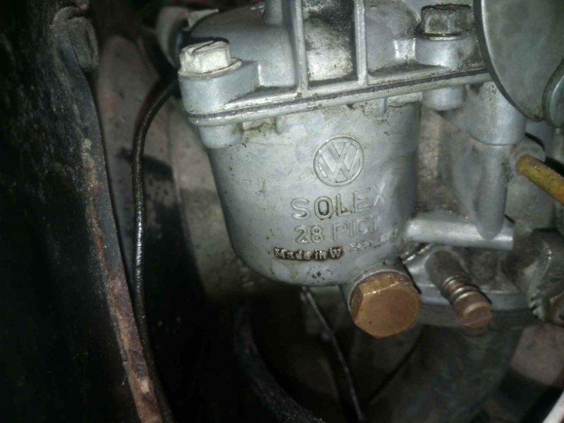

Celui-ci est un solex 28 pict
Mais il y a eu des 30 pict ainsi que des 31 pict
Et j'envisage le montage d'un dc de 32 (ndix de chez Zenith) pour gagner en couple ( surtout qu'il risque de passer en 1400 à cause du souci de compression du cylindre 4)
Et voilà une photo

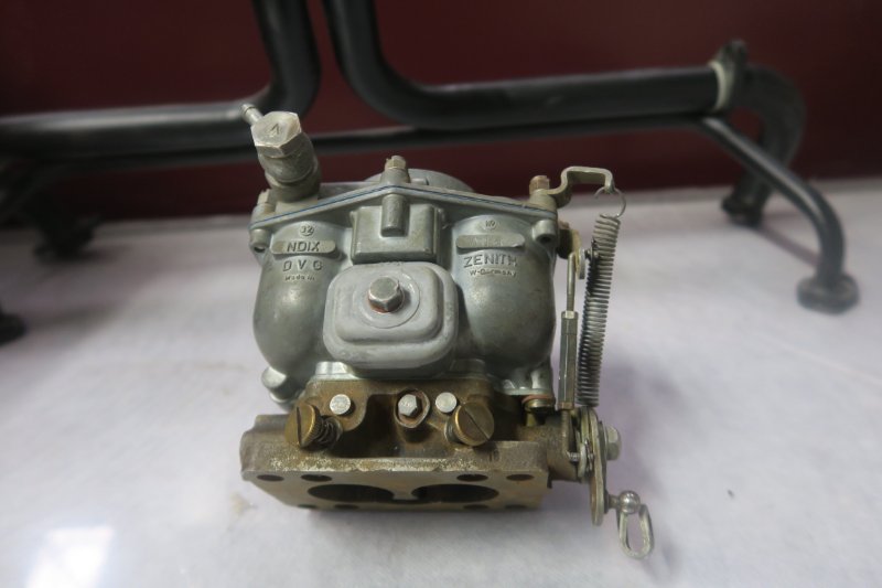

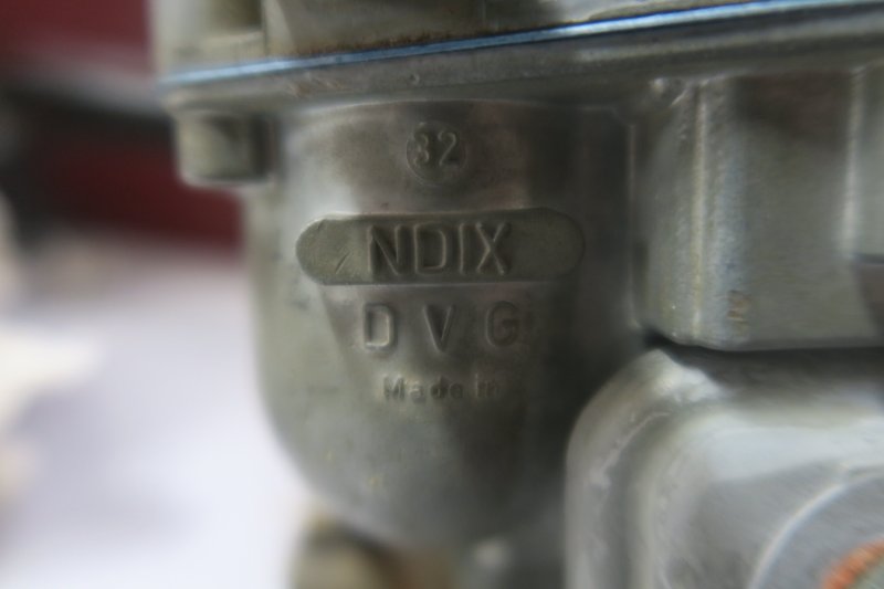

Je viens donc de recevoir ça...
Un double corps zénith ndix de 32 pour le moteur cox, avec sa pipe d'admission

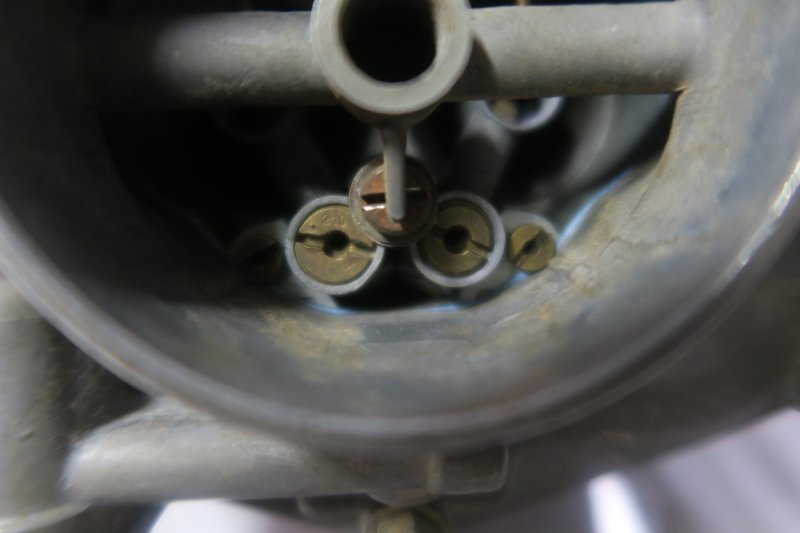

Le carbu a quelques particularités :
Son flotteur est articulé en deux parties pour un niveau de cuve plus stable, même en devers
Ses tubes d'émulsion sont très proches l'un et l'autre, idem, c'est pour limiter l'effet du devers

ben j'aurais pas trouvé ça :aille:
Le flotteur en deux parties est en option, il n'est pas présent sur tous les ndix...
