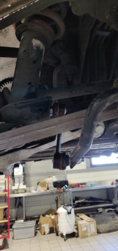

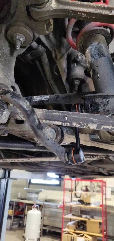

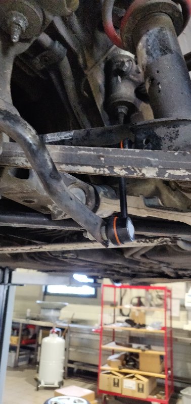

-tous les bras de suspension qui étaient HS et claqué a tout vas
-biellette de barre stab AV / ARR

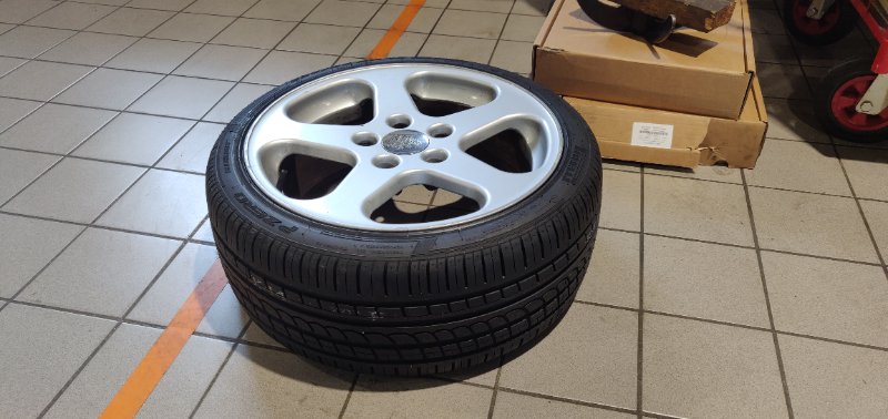

-pneus

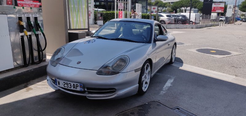

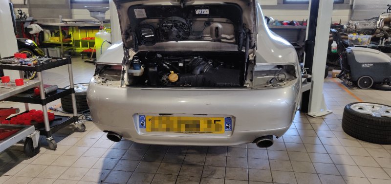

Voilà la bêtes:
- IMG_20200616_141103.jpg (93.69 Kio) Vu 6453 fois

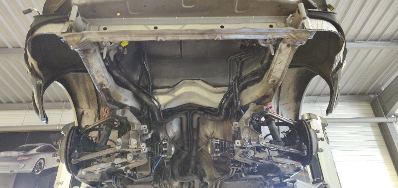

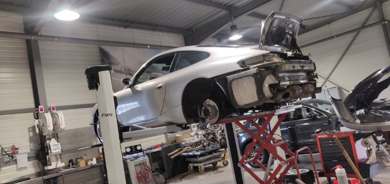

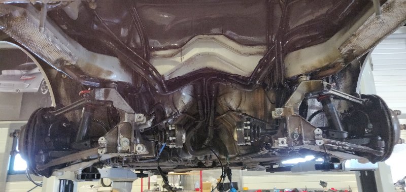

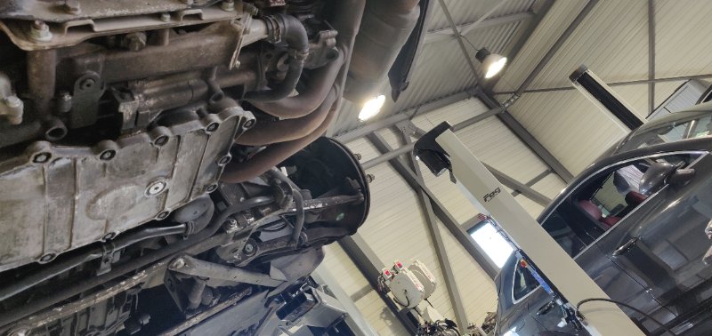

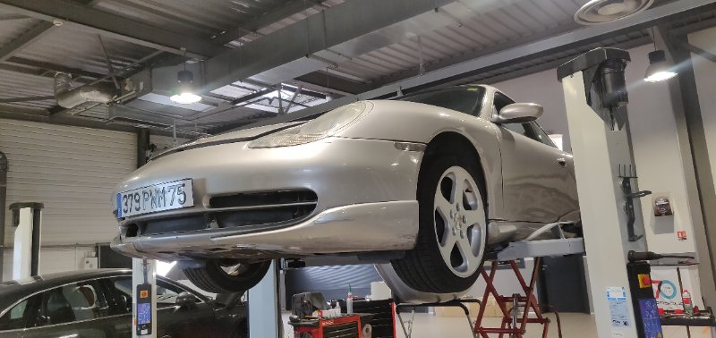

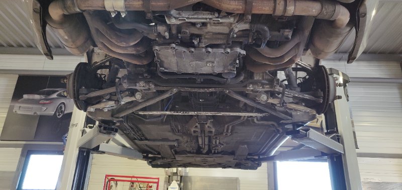

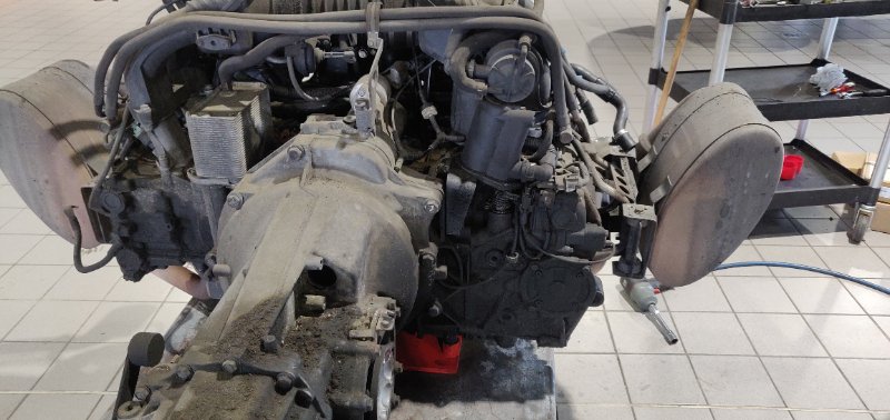

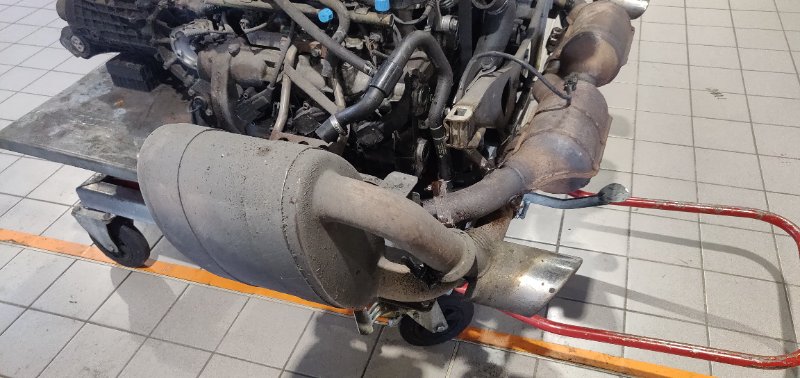

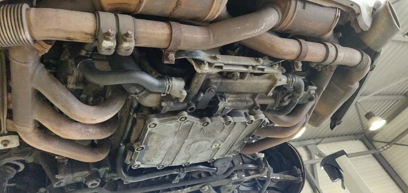

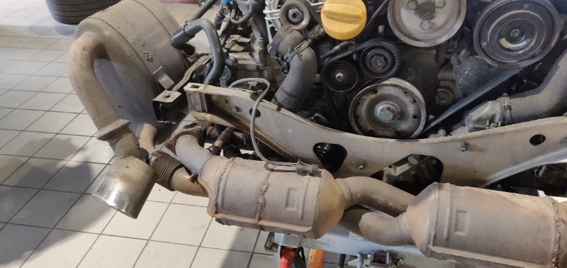

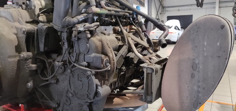

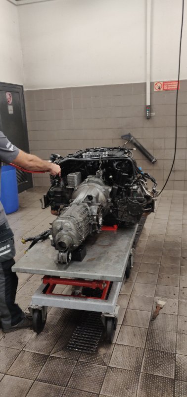

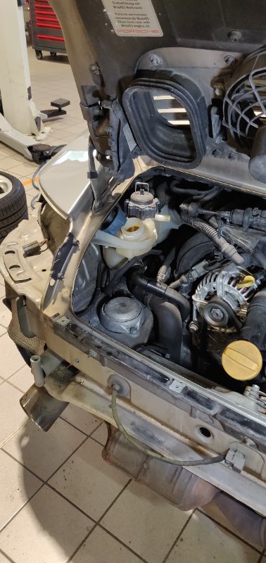

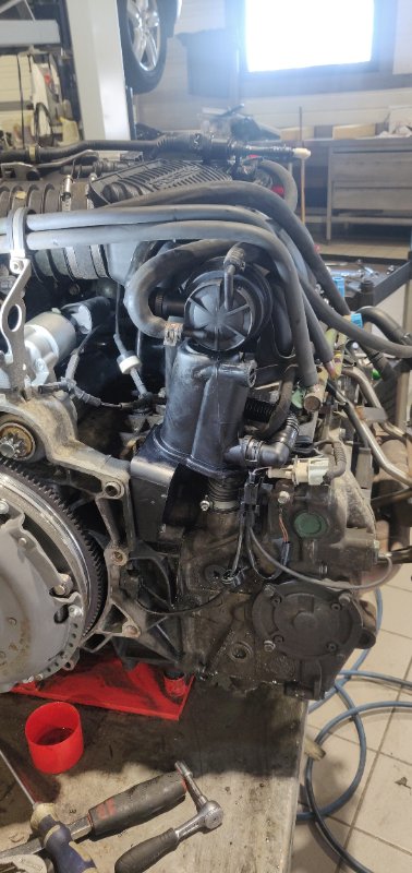

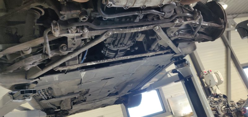

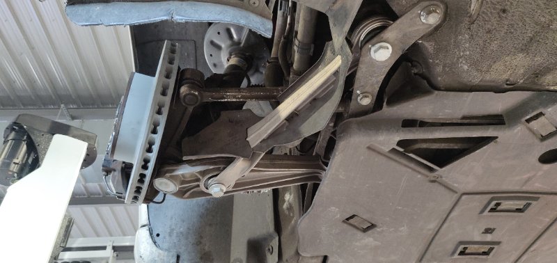

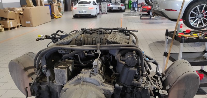

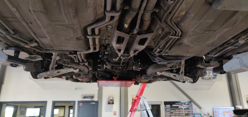

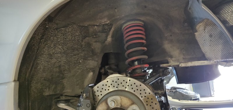

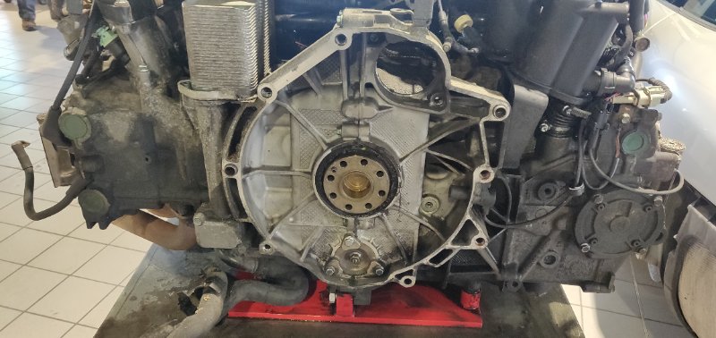

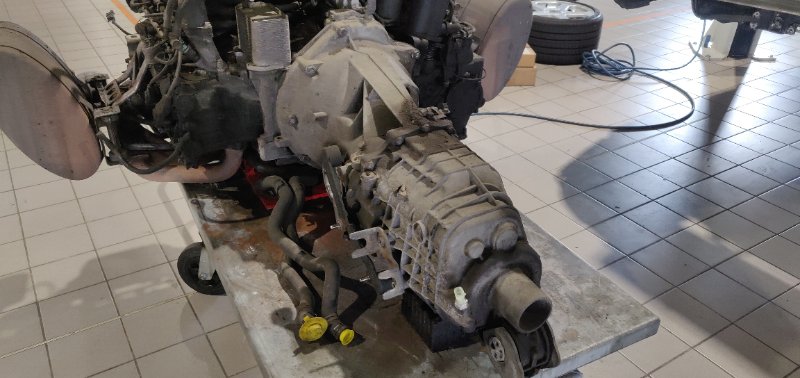

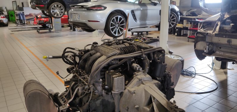

Donc on commence par le moteur, dépose pour pouvoir travailler tranquille, je vous met les photos en vrac:
- IMG_20200610_141626.jpg (95.74 Kio) Vu 6453 fois
- IMG_20200610_152506.jpg (102.66 Kio) Vu 6453 fois

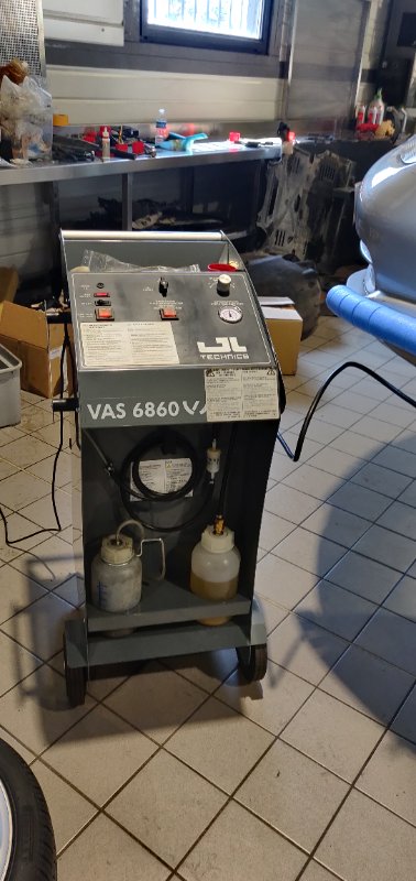

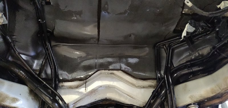

Direction nettoyage !

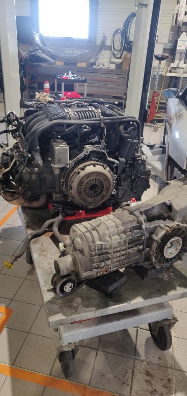

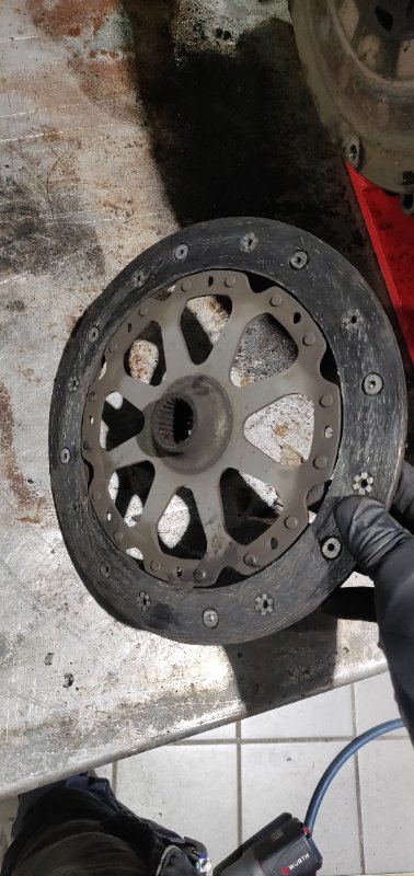

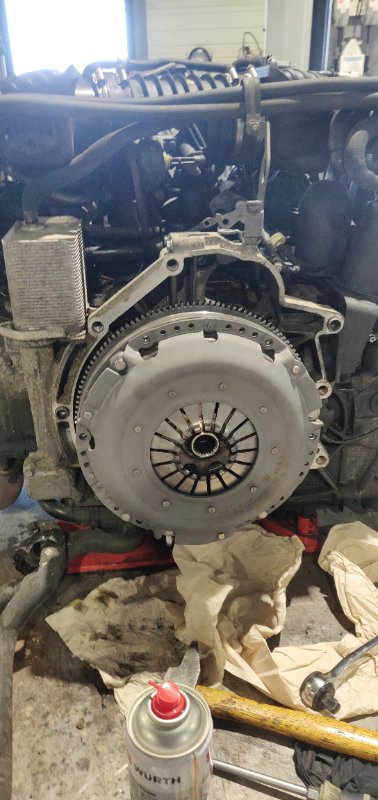

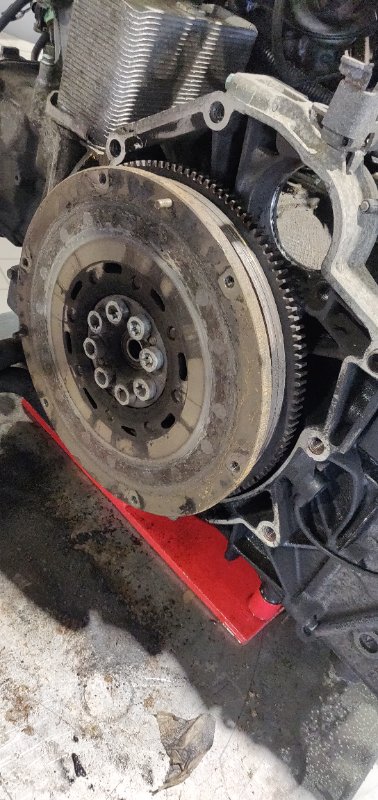

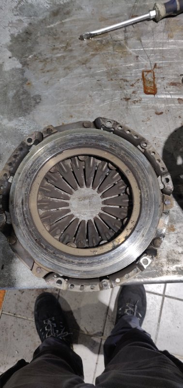

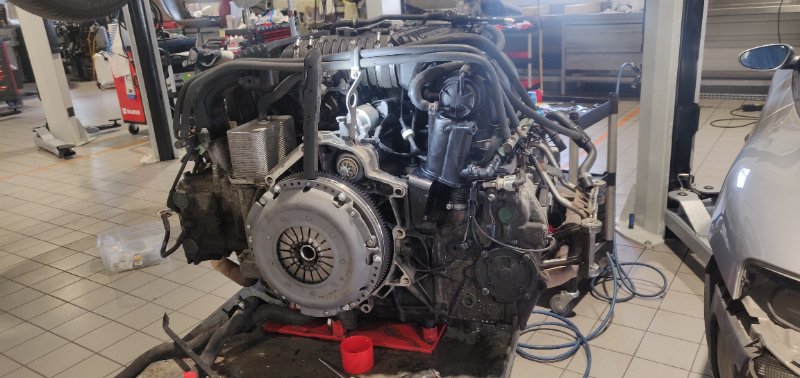

Dépose de la boîte et de l'embrayage, je comprend mieux pourquoi ça n'avancait pas a 3000tr/min!
Et joint spi anciennement réparé au silicone
- IMG_20200611_100402.jpg (98.78 Kio) Vu 6453 fois

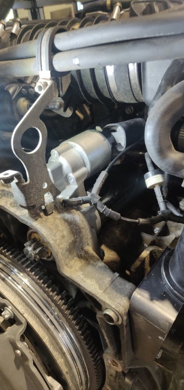

Changement de démarreur et quelques autre pièces:

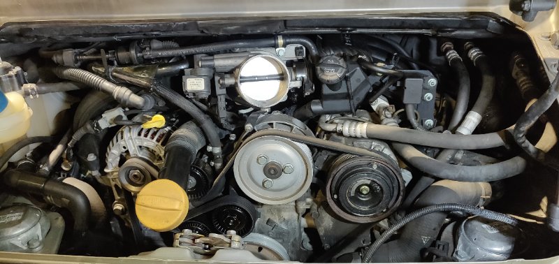

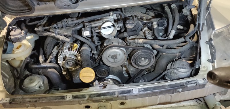

Nettoyage compartiment moteur :
- IMG_20200612_165825.jpg (59.98 Kio) Vu 6452 fois

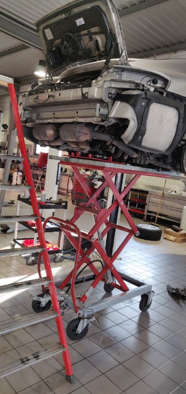

Reposé du moteur (avec le pont c'est facile!)

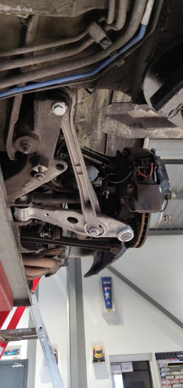

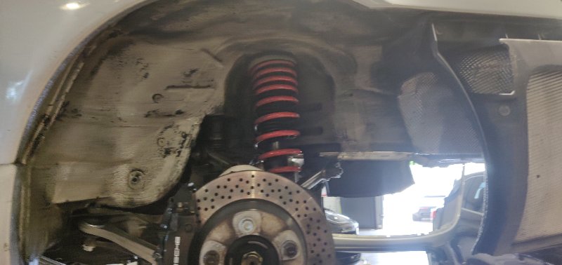

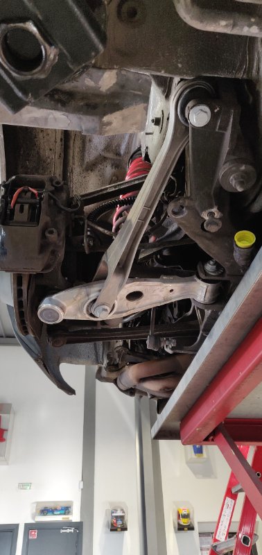

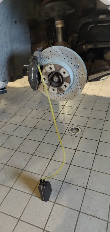

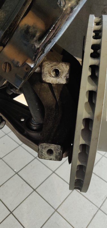

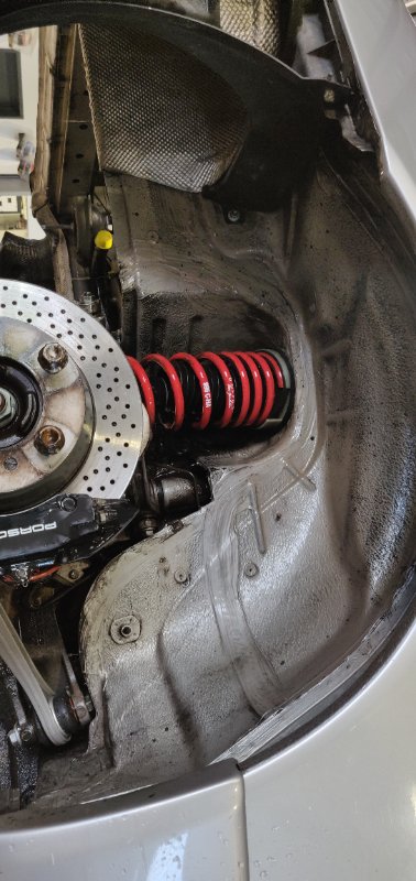

Disque plaquette pose d'un helicoil dans une des fusée et purges des freins:
- IMG_20200616_110024.jpg (68.65 Kio) Vu 6452 fois
- IMG_20200616_112708.jpg (82.86 Kio) Vu 6452 fois
- IMG_20200616_112815.jpg (87.17 Kio) Vu 6452 fois

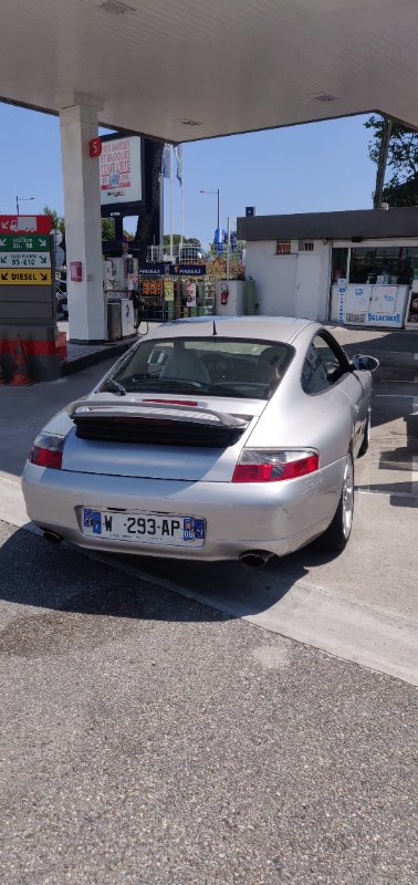

Et voilà, redémarrage du moteur, elle tourne désormais comme une horloge, prend bien les tours, après une bonne géométrie c'est parfait!
Il ne reste que la partie carrosserie, mais pas sur que la cliente acceptera de la faire (elle a déjà laissé un gros billet dans la partie mécanique)
J'espère que ce petit poste qui change de l'ordinaire vous aura plus
- IMG_20200616_141050.jpg (101.32 Kio) Vu 6452 fois
