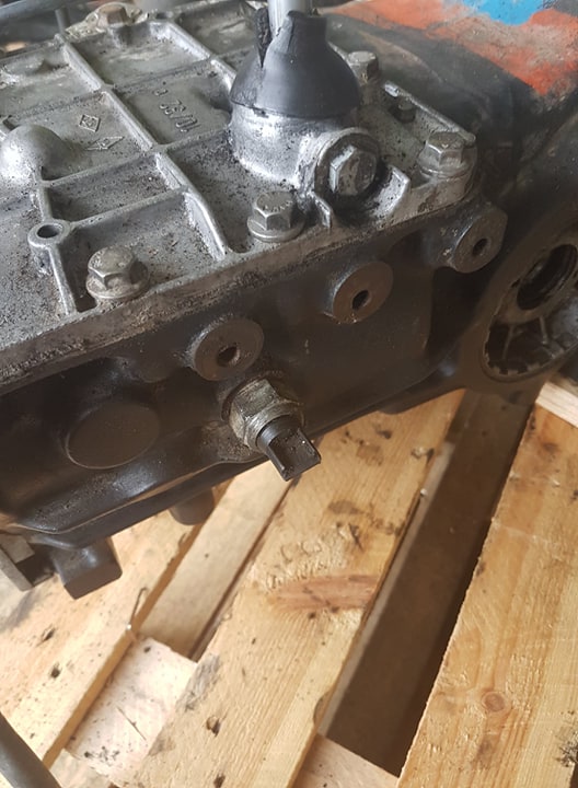

Salut tout le monde, en cette période de confinement j'ai le temps d'avancer sur la 4L et ça c'est cool!
mais voilà petite question, par mégarde j'ai cassé les embouts des petits câbles qui allaient dans cette pièce sur la boite à vitesse ! A quoi elle sert ?
Merci de la réponse et portez vous bien
Re: Restauration GTL Clan
C'est le capteur de marche arrière ( pour les deux de recul
Rien de bien grave , ça se trouve encore en neuf de temps en temps

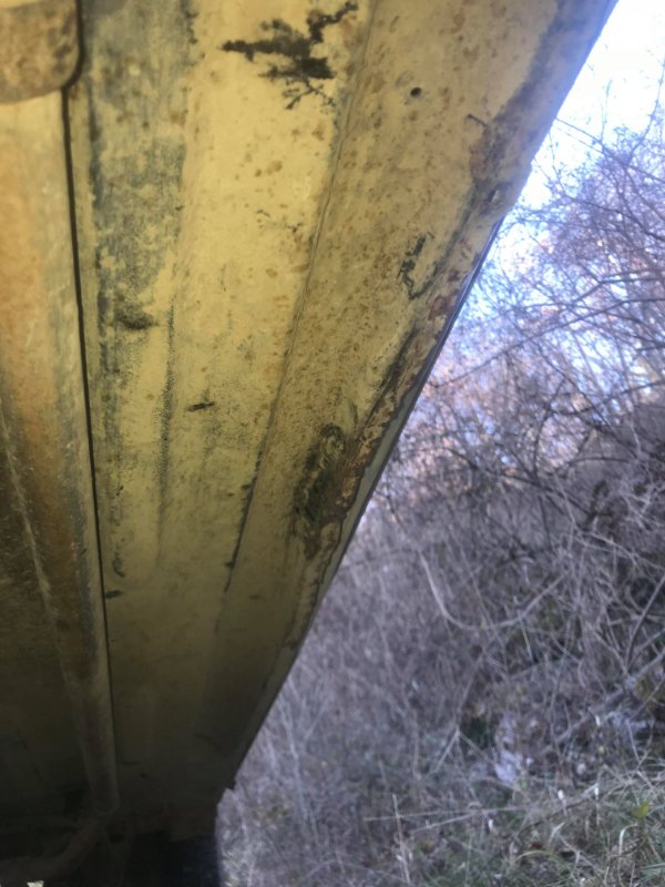

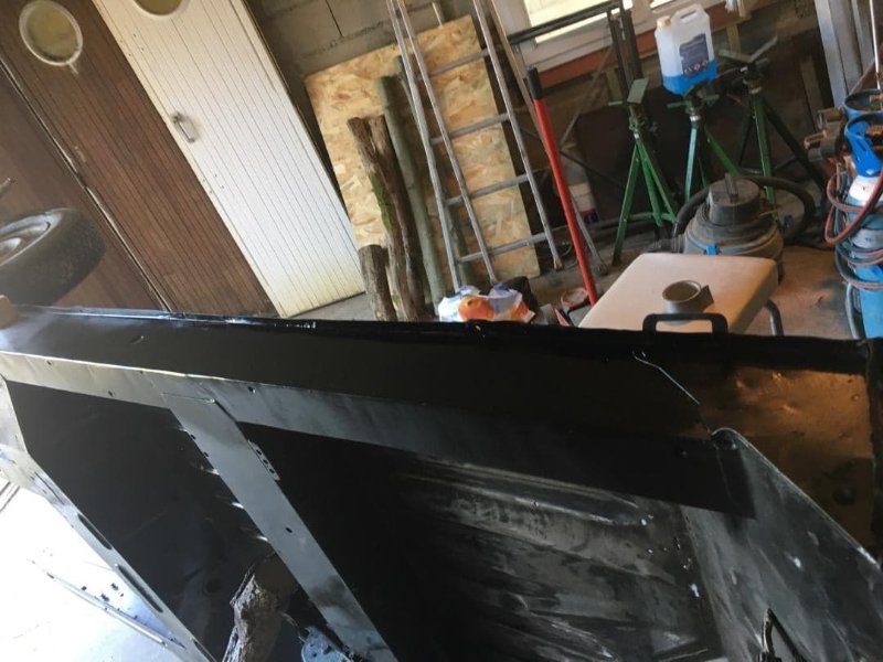

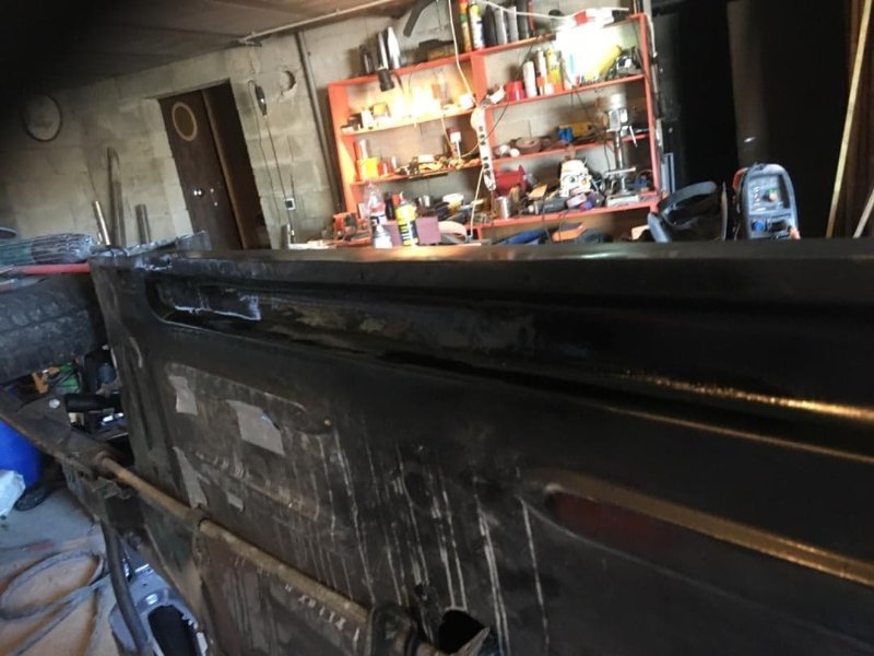

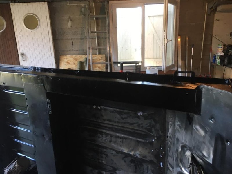

Bonsoir tout le monde, comme promis je vous fait part de la restauration que je tente de faire pour remettre en route pas trelle
Depuis quelques jours je m'occupe du châssis. A la base il était comme ça (et encore on se rend pas trop compte) : bien enfoncé, un peu percé et surtout la tôle était vraiment très pourrie et ceux, dessous mais aussi sur le côté du longeron. Du coup, changer le morceau a été le plus simple. Et maintenant, (après un peu de travail tout de même) il est comme ça
Maintenant, faut que je réfléchisse pour la caisse (cf quelques posts avant...).
Petite question, pour anticiper et que j'ai le temps d'y réfléchir : j'aimerais bien, quand le temps sera venu, faire une petite peinture à la carrosserie. La peinture pour camion apparemment c'est le plus rentable ? La peinture à la bombe mauvaise idée ?
A bientôt
A bientôt
La peinture à la bombe sur de grand supports unis ça fait des ombres ( même en agitant la bombe régulièrement)
On trouve de très belles peintures uréthane de finition chez metaltop par exemple
( par contre leur époxy à froid n'est pas top, comme souvent pour les époxy à froid...)
[ edit]c'est de la laque polyuréthane qu'on avait pris
