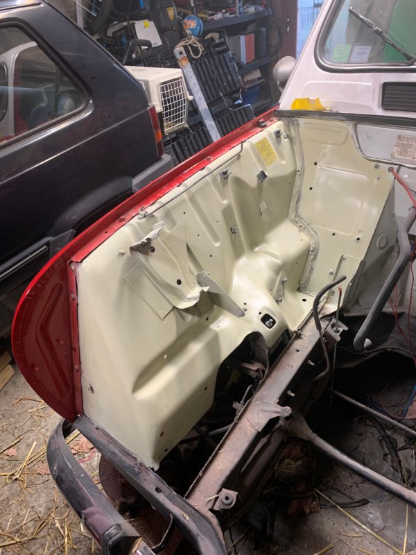

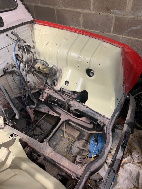

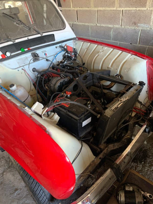

Je devais normalement repeindre le compartiment moteur et refaire un moteur mais ça ne s'est pas passé comme prévu. Je voulais la ramener pour décembre ou j'habite actuellement, avec Madame on a donc décider de faire le minimum soit appréter le compartiment et remettre un moteur en attendant juste pour la route et histoire quelle tourne un peu on refera ensuite le tout correctement. Voulant un moteur sur, j'ai mis l'ancien 1100 de ma Lola, j'ai refait l'étanchéité, la distrib et un bon réglage de soupape histoire de partir sur une bonne base :)

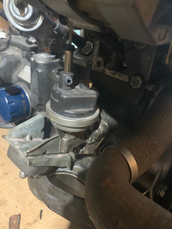

j'ai eu un malgré tout un problème au moment du remontage :pleur4:
Je ne l'ai donc pas finis en Décembre et je n'ai pu retravaillé dessus il y a seulement un mois, et ce n'étais pas de tout repos le démarreur m'a laché au premier coup de démarrage, puis le carbu a pris feu car le pointeau s'est bloqué, et pour terminer le câble d'embrayage à cassé, bref si c'étais simple ça ne serait pas drôle :hehe:
Mai j'ai quand même enfin pu la remettre sur ses roues et la faire démarrer :)

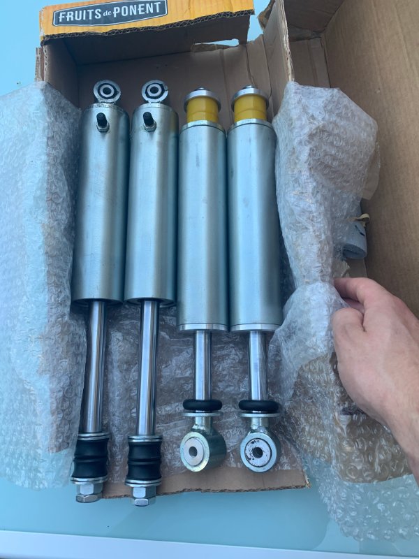

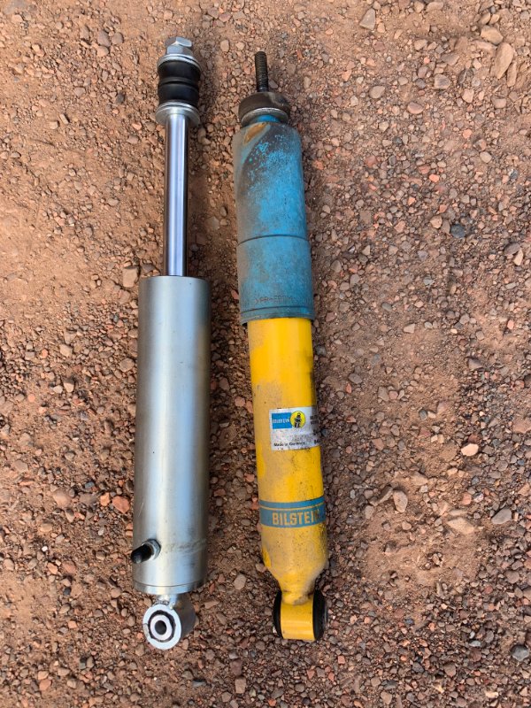

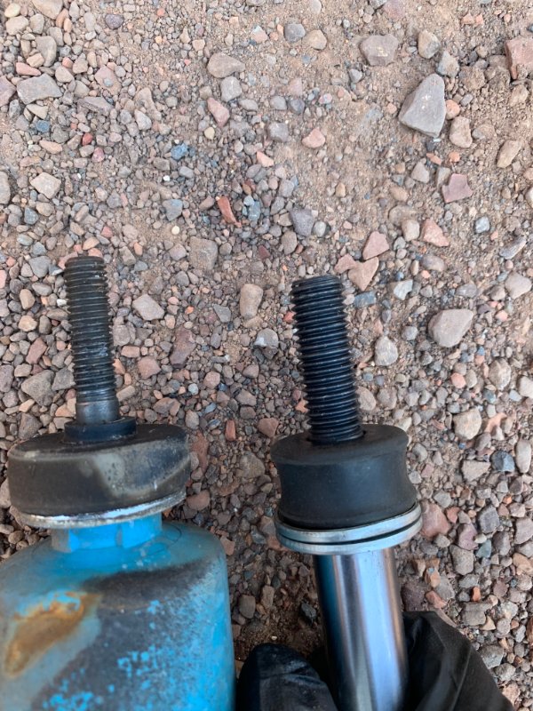

Comme je l'ai dis j'ai déménagé en Janvier et depuis, j'ai roulé 3 ou 4 fois avec, je dois avouer que c'est compliqué de ne pas avoir la 4l avec moi pour en profiter mais du coup ça m'a laisser un peu de temps pour réfléchir à de nouvelle modification. Déja les amortisseurs j'ai réfléchis un moment à ce que je pouvais faire pour avoir du mieux car les B6 c'est bien mais pas suffisant. Au début je pensais au amortisseurs Gekkoil du Bilstein retaré avec des powerflex pour un prix correct pourquoi pas. Puis ensuite je me suis dit pourquoi ne pas rajouter une structure sur l'arceau à l'arriére pour mettre 2 ammortisseurs supplémentaires et finalement je suis tombé sur ça ::d
Bon je n'ai pas de photos de comparaison de l'avant car j'ai tout simplement pas encore eu le temps de les monter :gene:

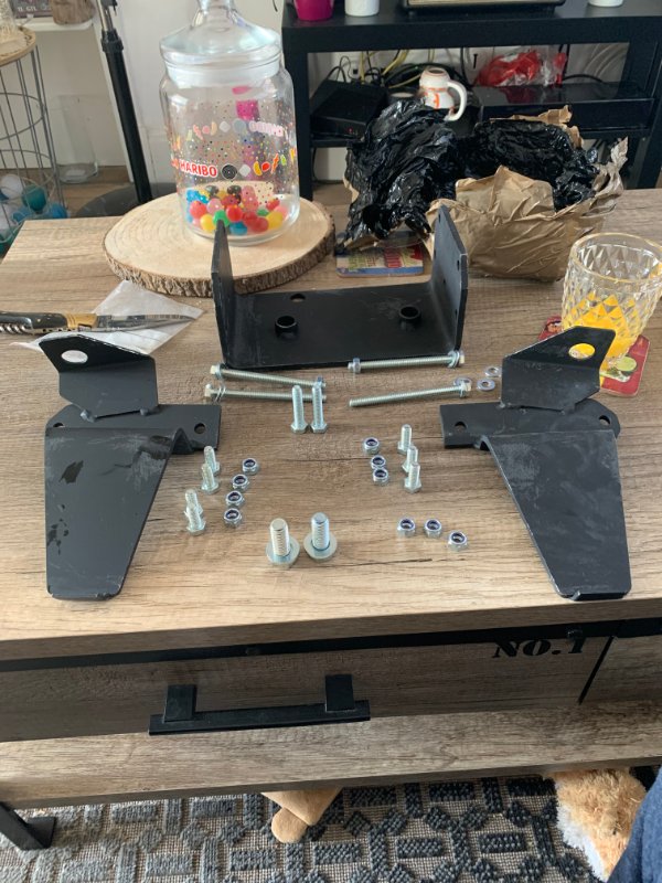

j'en ai également marre de bousiller mes silents bloc de boite et d'entendre la boite claquer dans le sabot de protection donc j'ai acheté le support PDP car 3 silents bloc valent mieux qu'un ::d

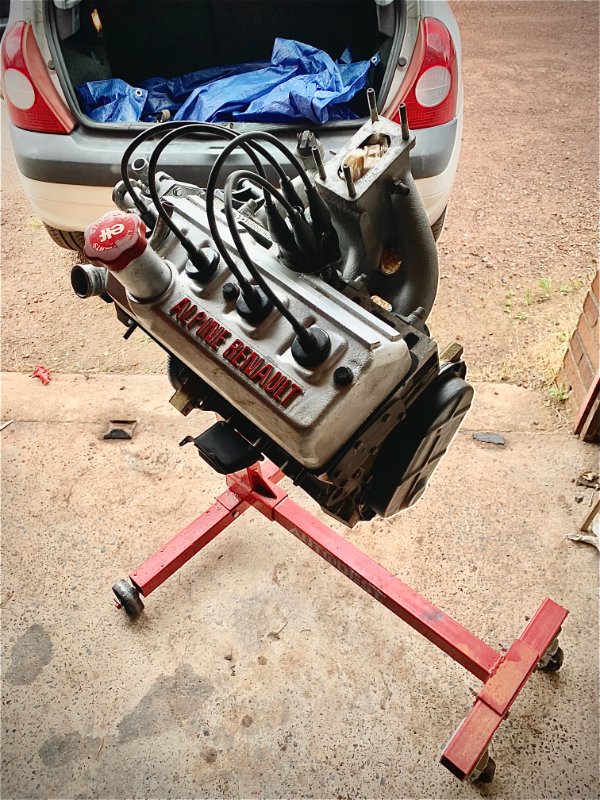

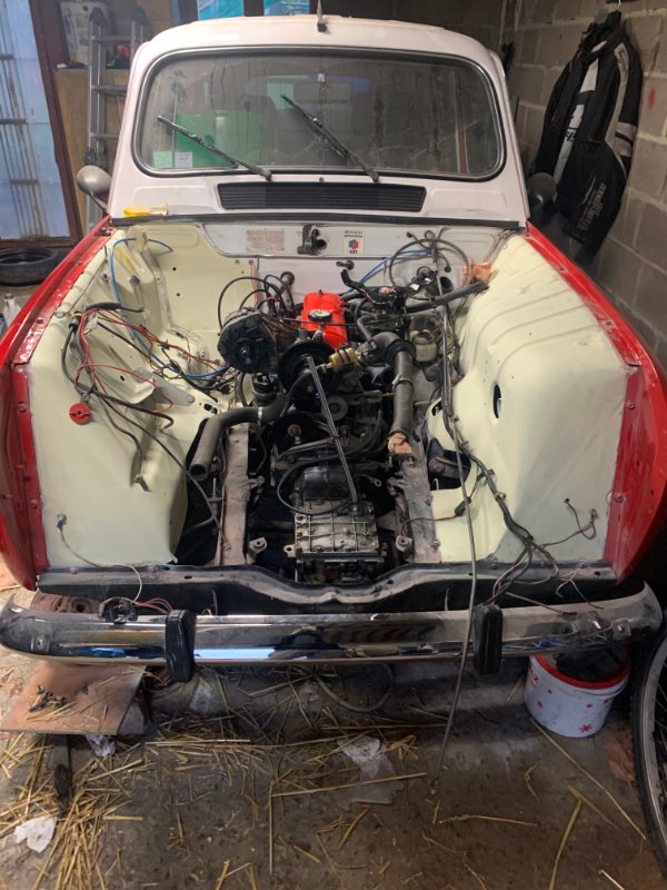

J'ai gardé le meilleur pour la fin, il y avait une petite chose qui me trotte dans la tête depuis quelques temps et j'ai finalement craqué :hehe:
Il va s'en dire qu'il ne sera pas monté dans cet état la, je vais le démonter refaire les coussinets, chemise pistons, AAC, surfacer la culasse, allumage 123 ignition, 4 en 1, Weber 45, etc... Il va y avoir un peu travail mais ça va être sympa :)

Waouw le bloc Alpine ! :ghee: :inlove:
C'est un fameux upgrade qu'elle va avoir la du coup !
Re: Lola TL 86 FASA
sacré coup de "boost"
