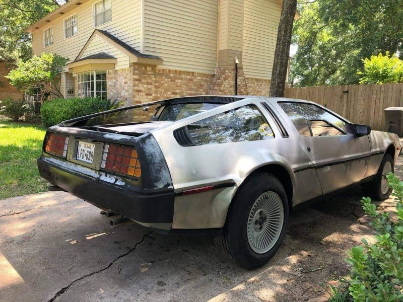

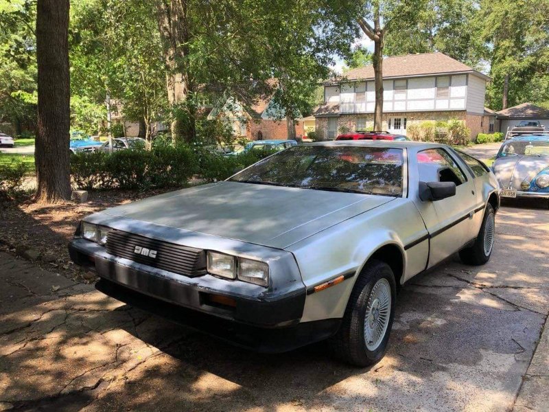

Vous l'aurez reconnue, il s'agit d'une DeLorean DMC12 d'Octobre 1981 :]

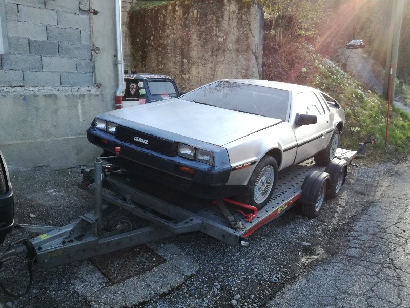

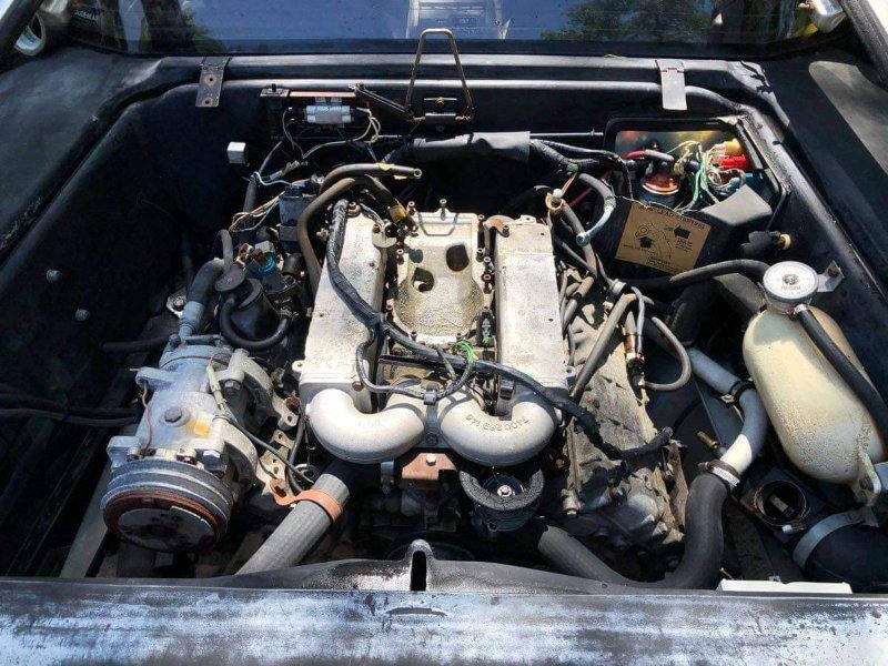

Ces 4 photos sont les seuls éléments en ma possession au moment de l'import, pas besoin d'avoir fait saint-cyr pour savoir qu'il va y avoir du taf :hehe:

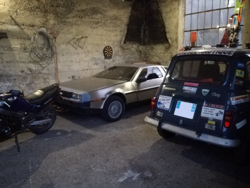

Et hop à la maison ! Majorette lui tourne le dos, elle sait qu'elle vient de perdre sa place de chouchou dans le garage X( :

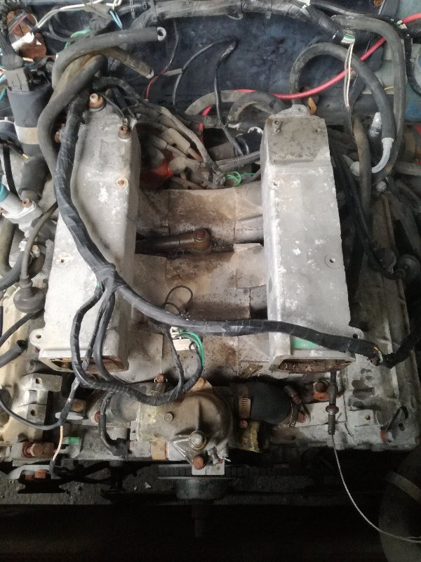

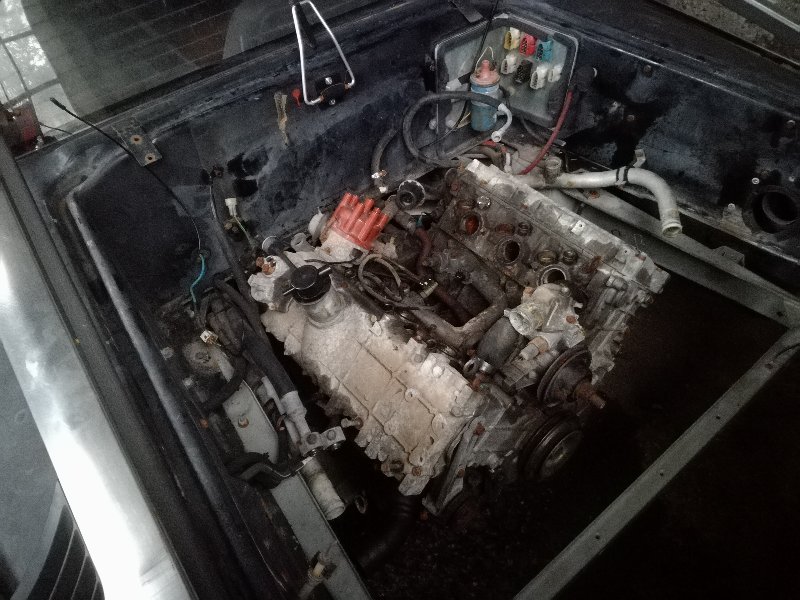

Je déshabille le PRV pour pouvoir juger de son état :
La plus belle :
La moins belle :happy1: :

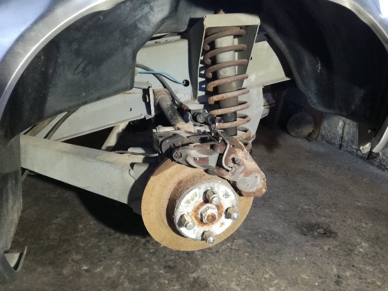

Je m'en vais regarder un peu l'état du châssis et des freins :
De ce côté là, c'est pas trop mal ! Venant du Texas elle a surtout souffert du soleil...

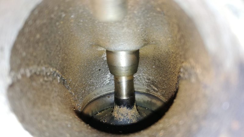

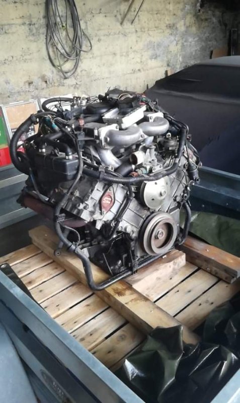

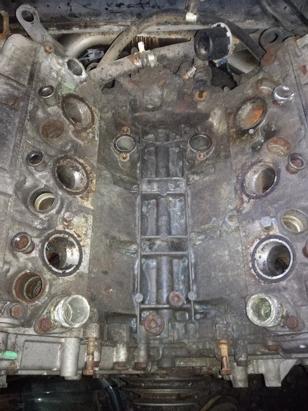

Bon vu le bloc je préfère en acheter un autre, tout est sauvable vous me direz, oui mais au prix d'une belle occasion le choix est vite fait :gene:

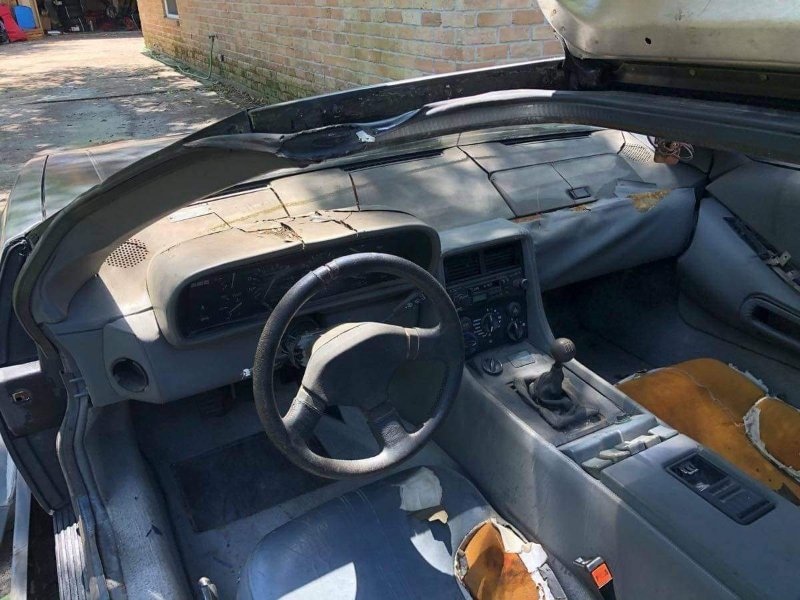

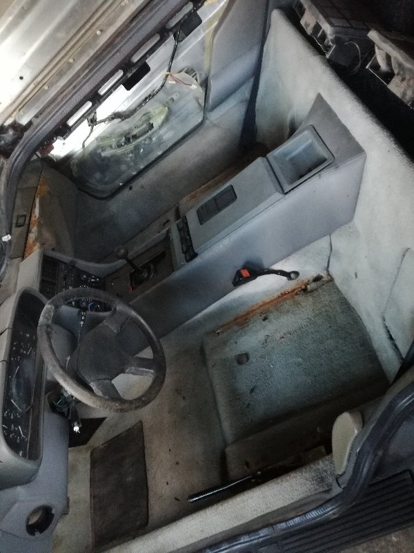

Un petit tour sur l'intérieur :

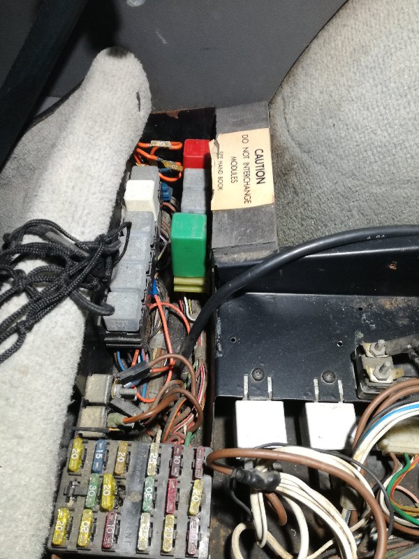

Il va falloir que je check tout ça :

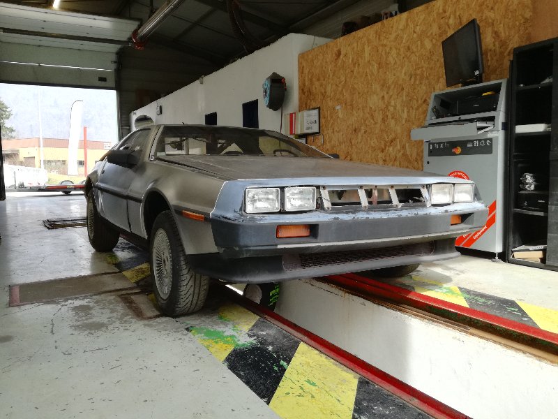

Passage au CT pour obtenir le sésame, cette sacrée CGC :

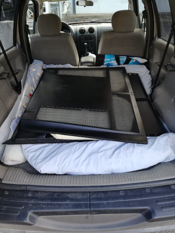

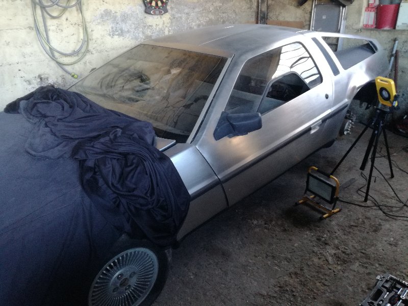

La persienne et le capot moteur qui étaient manquants :

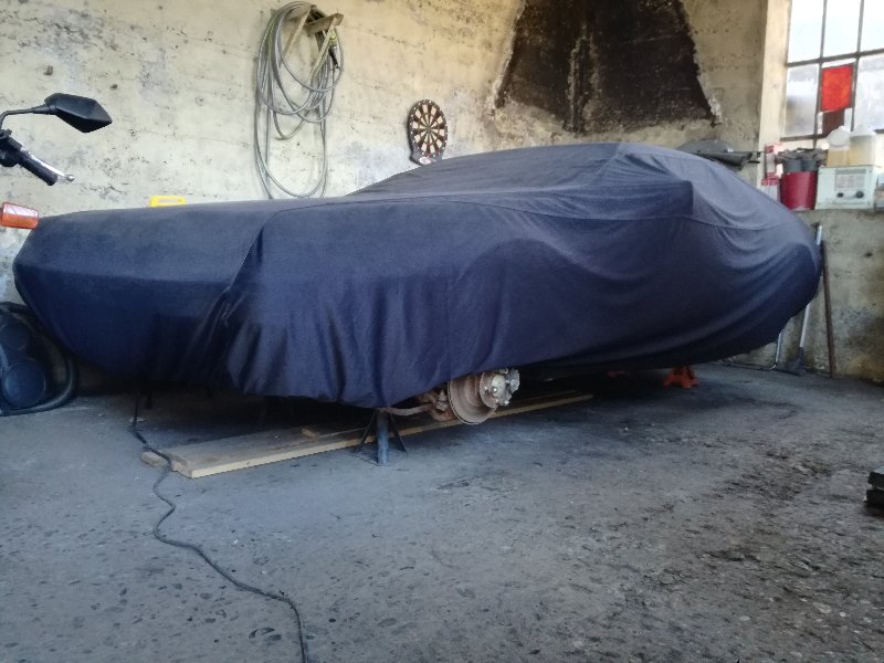

Et maintenant dodo jusqu'à se que je remplisse les caisses :pascontent: :
PS: elles ont fait la paix, elles sont même devenues inséparables :mrgreen: !

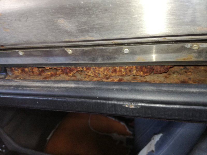

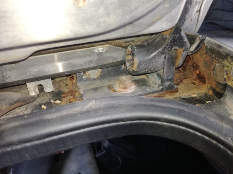

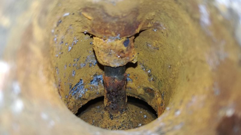

On dirait qu'il n'y a pas de rouille, c'est effectivement valable pour la carrosserie :mrgreen: , par contre là où le créateur voulait une voiture quasi inaltérable, bah ils ont fait des compromis sur certaines pièces qui ne sont même pas traitées !!
Le châssis (poutre double Y de Lotus) a une couche d'époxy assez critique, mais au premier regard je n'ai pas trop de soucis de ce côté là, par contre la roof box (compartiment métallique qui lie les 2 articulations de portières, sous le panneau en T du toit) à quasiment disparue sur la mienne, totalement dissoute !
Il faudra plusieurs années pour la rendre belle car je n'ai pas la force de frappe de M.DELAROUILLE :hehe: mais petit à petit elle va aller de mieux en mieux :amen:

La roof box... Ou se qu'il en reste ! Je n'ose pas démonter le T panel pour voir l'étendu de la disparition :gene:
Heureusement une refabrication existe, en inox, bon 1500€ le kit...

Concernant la roof box vu l'état je n'aurais probablement rien à sauver. Donc ça sera kit ou alors à voir si j'arrive à récupérer les cotes pour en refaire une sans passer par l'achat du kit.
Le kit est à 1360€, une barre de torsion NOS vaut environ 1500€, mais heureusement la refab récente se vende 833€ ! Ça allège la facture d'un bon morceau, même si rien que pour ces 3 éléments (1 barre par porte) il y a déjà un budget de 3000€ rien que pour que les portes tiennent en l'air :hehe:
En passant sous le T panel il y aura d'autre éléments à changer en même temps ainsi que des pièces de renfort à ajouter (c'est fragile d'origine, alors avec de la fibre de verre vieille de 40 ans vaut mieux renforcer :mrgreen: ).
Mais ce chantier est l'un des quatres plus onéreux sur la voiture (avec moteur + boite / intérieur / trains + refroidissement), donc quand ça sera fait il y aura déjà eu un sacré avancement :super:
