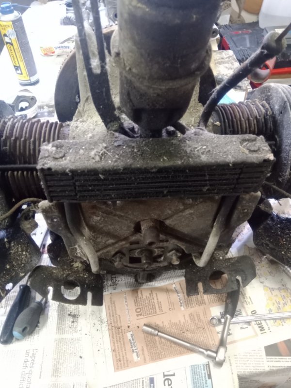

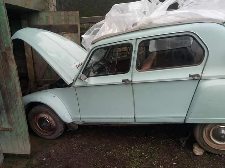

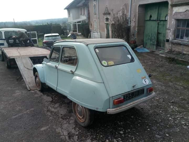

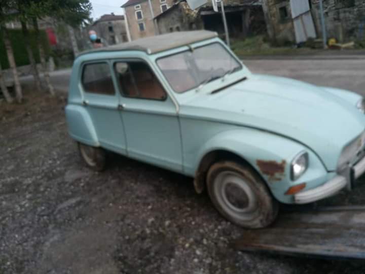

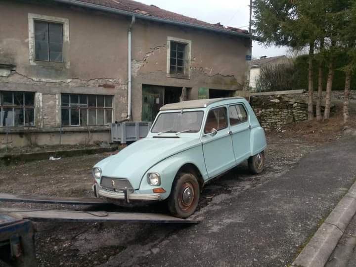

Je vais vous présenter ma petite dyane 6 de 69....
C'est une dyane en 4 vitres ( les dernières !) Et en 602cc...

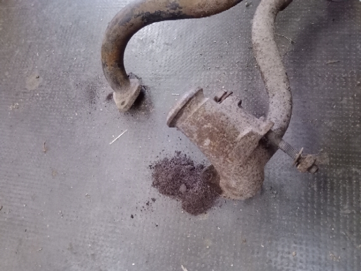

Petit inconvénient de ce millésime : le filtre à huile, en papier , est positionné sur la crépine d'huile...
Il faut donc ouvrir le moteur pour le changer ( autrement il colmate et le moteur ne lubrifie plus )
J'avais donc trouvé un 602 avec le filtre externe, un am2 ( c'est celui que j'ai installé sur le buggy ) mais il a cassé dès le début ( alors qu'il avait l'air de super bien tourner...)

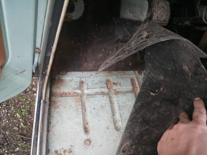

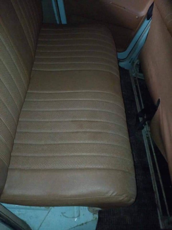

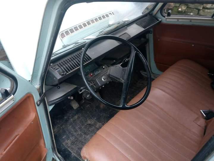

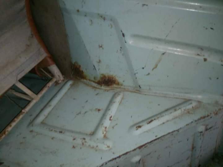

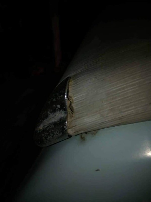

Re: La dyane 1969

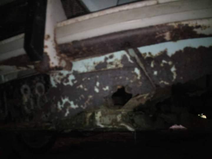

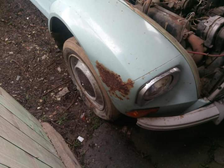

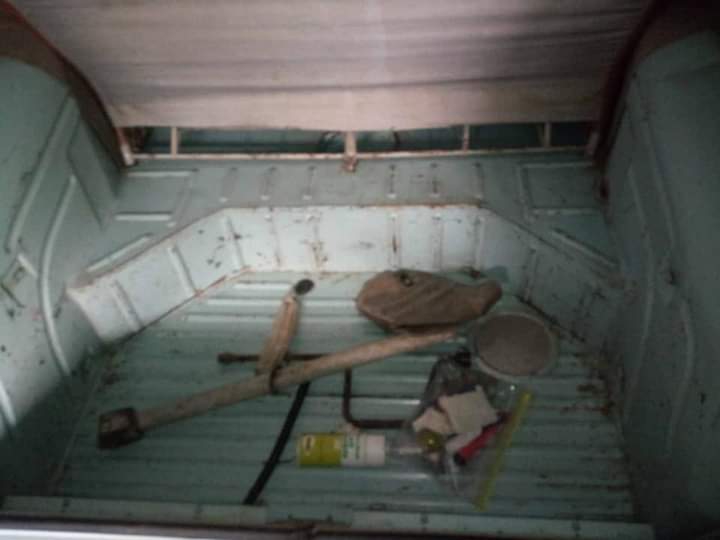

Niveau corrosion, elle est très saine, sauf la jupe avant...
La capote commence à se déchirer, mais je vais essayer de la garder , pour le moment

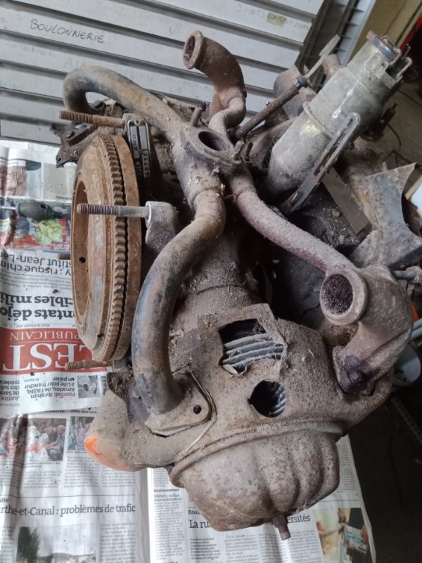

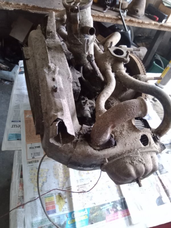

Puisque le moteur que j'avais prévu pour cette voiture, après deverminage , a lâché, j'ai cherché un autre moteur...
C'est encore un am2 ( qui a été bidouillé, collecteur de simple corps, radiateur de 2cv4...)
Il n'est pas bloqué ( c'est d'ailleurs surprenant , car il était stocké sans bougies, et plein de merde...)

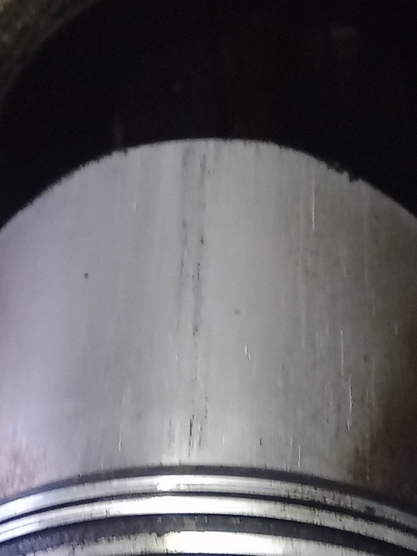

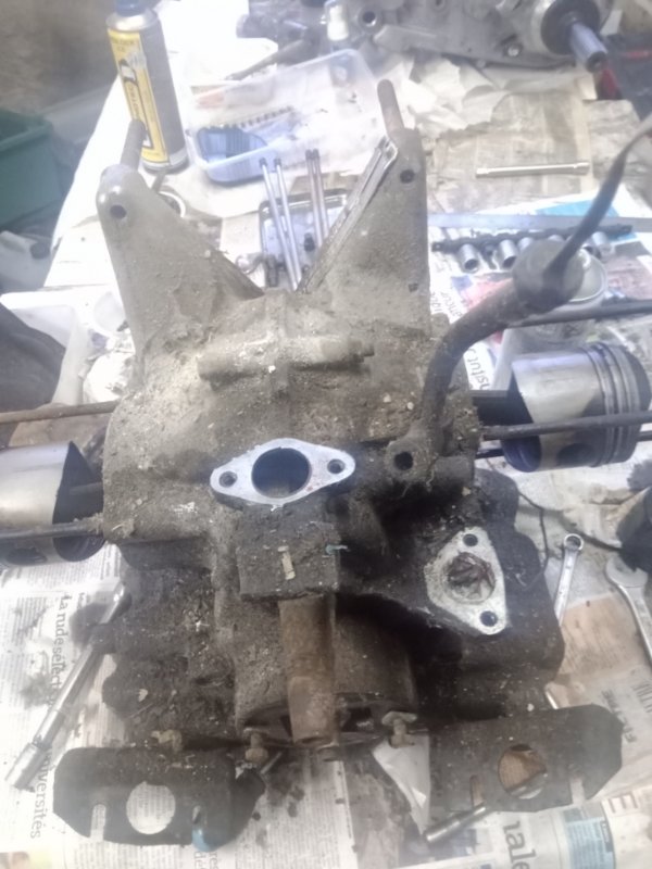

Re: La dyane 1969

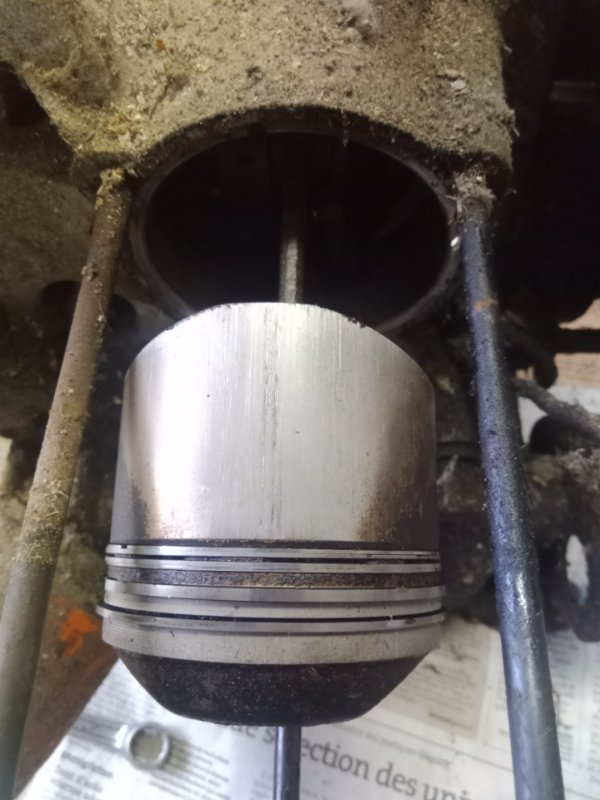

Au démontage, il est plus propre que ce qu'il paraissait !
Le vilo n'a pas de jeu , à première vue...
Mais les chemises pistons sont morts : 2/10eme d'ovalisation, des grosses raies ...
Demain je termine de démonter et nettoyer le bas moteur...

Re: La dyane 1969
Salut
elle à une jolie patine cette dyane
étonnant cette corrosion sur la jupe alors que le reste soit pas mal sain .
courage pour ta resto

Re: La dyane 1969
Pour le vilo ,on ne peux qu'effectuer 2 contrôles : un visuel et un auditif ! Le visuel te permettra de constater les anomalies et l'auditif de les entendre...Tu prends le vilo dans ta main gauche en le tenant verticalement par une de ses bielles, laissant ainsi pendre tout le reste de l'ensemble.
Ensuite, tu donnes de bons coups de poing sur le pied de bielle qui dépasse de ta main , à la manière du coup de poing sur la table.
Si les coussinets commencent à être dégradés, tu vas entendre un petit claquement...
Il te restera à recommencer la même opération avec l'autre bielle, ça donne un résultat garanti !
Re: La dyane 1969
Je ne connaissais pas cette technique, je vais essayer

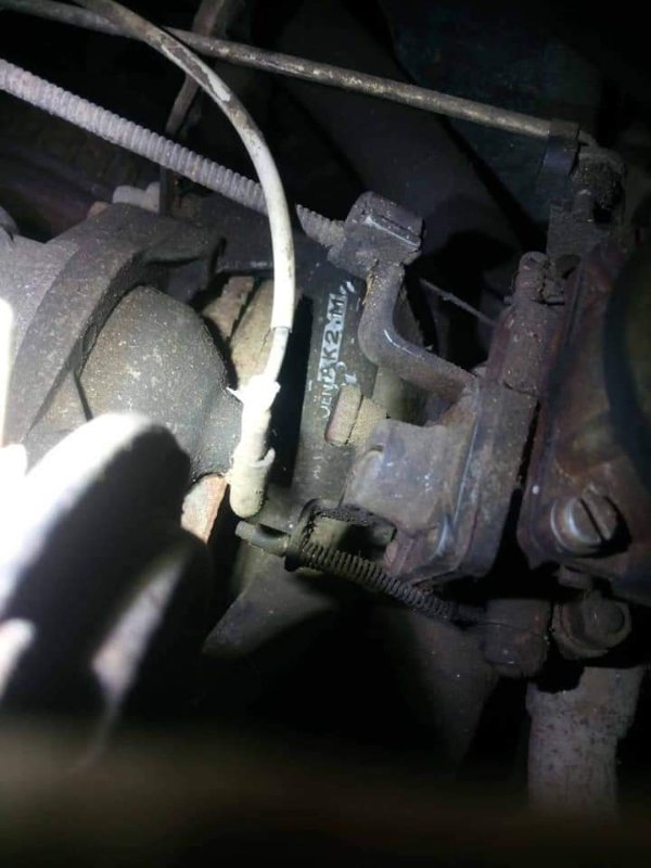

Au démontage des conduites de freins, un écrou n'a pas résisté... , Je l'ai pourtant fait à l'etabli ( j'ai coupé les tuyaux )
Cassé net...
Un tour sur la fraiseuse plus tard
Et j'ai attaqué un peu le démontage de la jupe, de certains accessoires, dans la grange de stockage, sans lumière...
On va bientôt la rapatrier au hangar pour bosser dessus correctement...
Vous pouvez apprécier l'état de la jupe... ^^
Aller, j'y retourne...
Cassé net...
