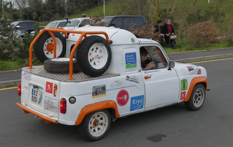

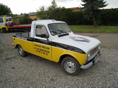

Depuis plusieurs mois, je me prépare à modifier une 4L F4 pour la transformer en pickup. Le seul blocage que je rencontre aujourd'hui est la légalité de ces modifications et leurs conformités. Voici des photos d'exemples sur lesquelles je m'inspire.
Avez vous des idées quant à la légalité de ce projet ? un passage à la DREAL ?
Merci à vous !

Re: Modification d'une 4L en Pickup
Bonjour, et bienvenue !
Heu, la légalité du pickup, effectivement, c'est complexe, c'est une modification des caractéristiques de la carte grise (catégorie J2 )
ça ne passe pas au CT (tu passe de FOURGON à BACHE , et c'est recalé directement....)
pour la dreal, bon courage, c'est très délicat si tu n'es pas professionnel
par contre, tu peux réaliser un pickup, et mettre la partie en hardtop amovible, c'est moins problématique
Celui aux couleurs Renault ressemble à un pickup teillol
