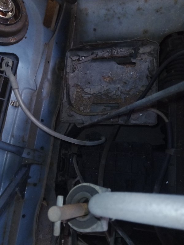

Pour les phares faibles, regarde la masse côté contre aile , il se peut que ça ne fonctionne plus à cause de ça...
Le circuit de masse est :
- batterie
Boulon de boîte
- alternateur
Carrosserie ( sur le tablier, au niveau du verrou de capot)
Bon courage ;)

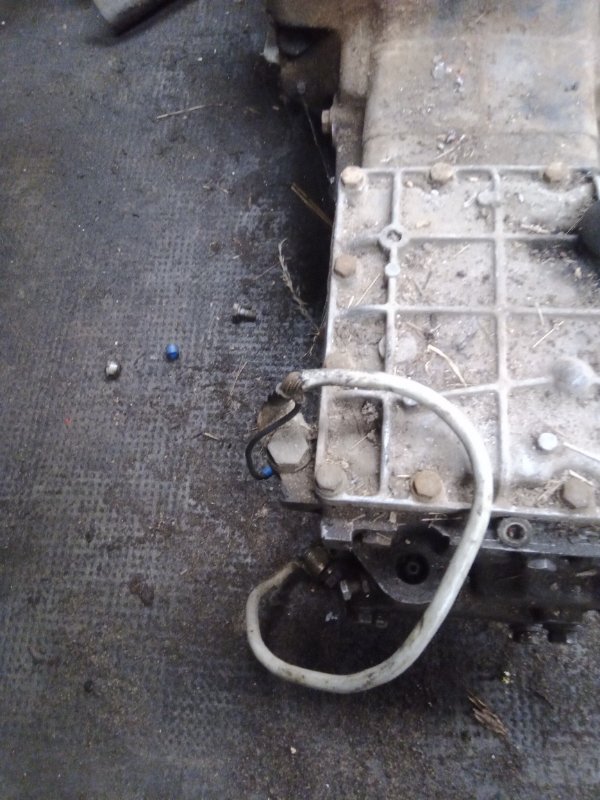

Facile, tu dois avoir cette configuration :
Le câble gris est relié directement à la batterie...

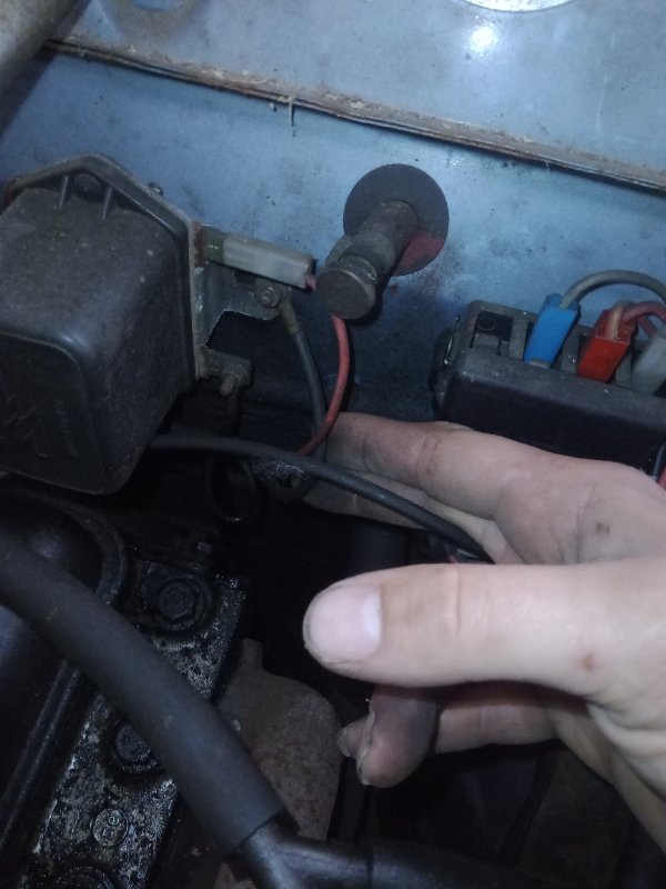

Et la masse côté alternateur arrive à ce point, sur une fixation du régulateur

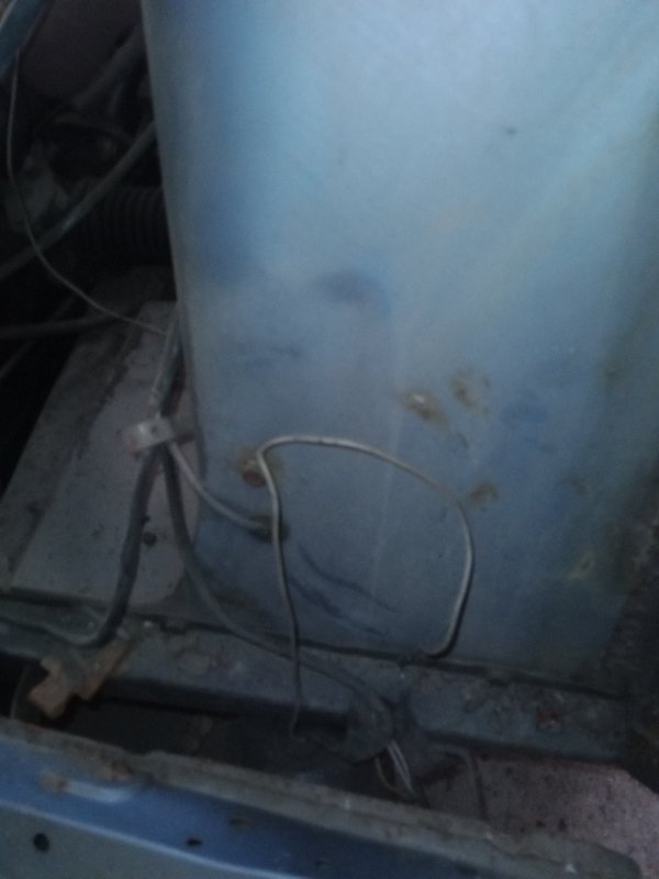

Et la masse de la contre aile arrive ici
