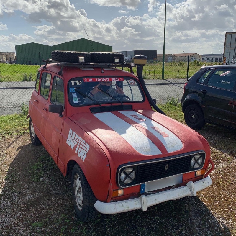

Voila le bolide, bon maintenant il ressemble plus trop à ça vu les heures de poncage qu’on passe dessus (sacré peinture anti gravillon de chez Raptor)
C'est effectivement coriace comme peinture, surtout si l'apprêt est bien du raptor aussi...

Bienvenue à vous,
belle base, vivement la suite et courage pour le ponçage en effet ! :gene:
